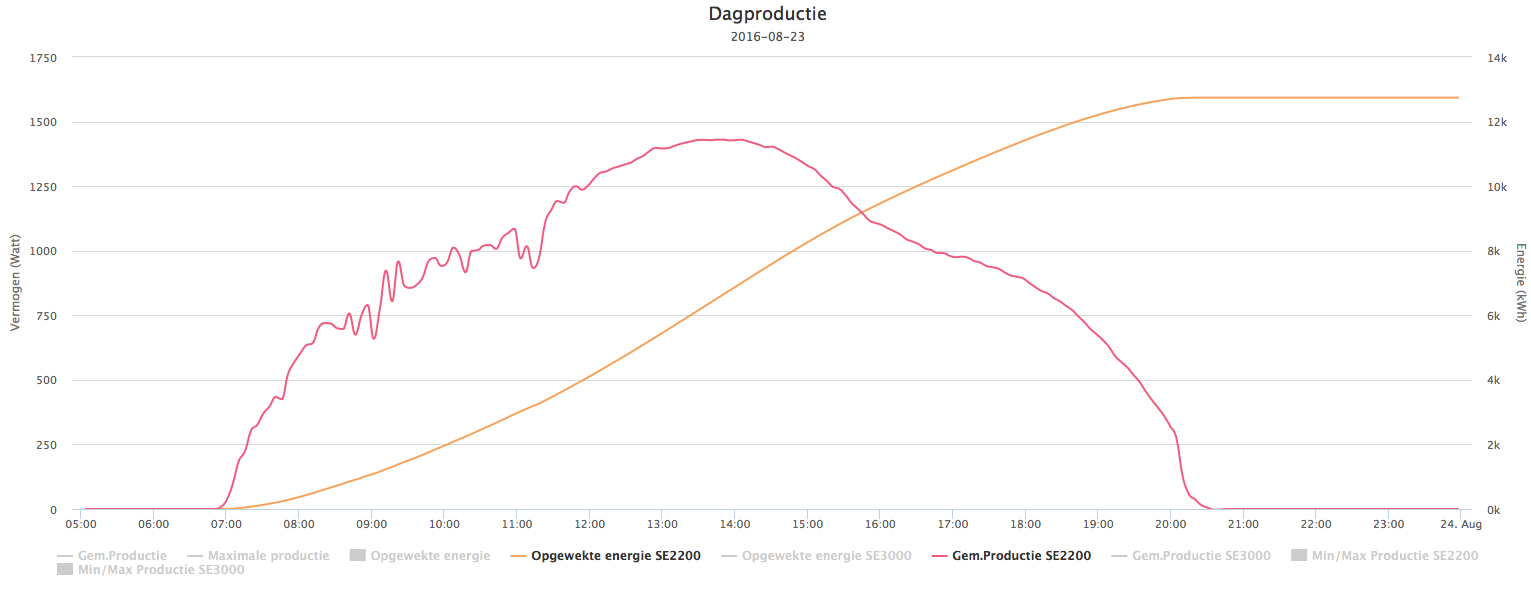

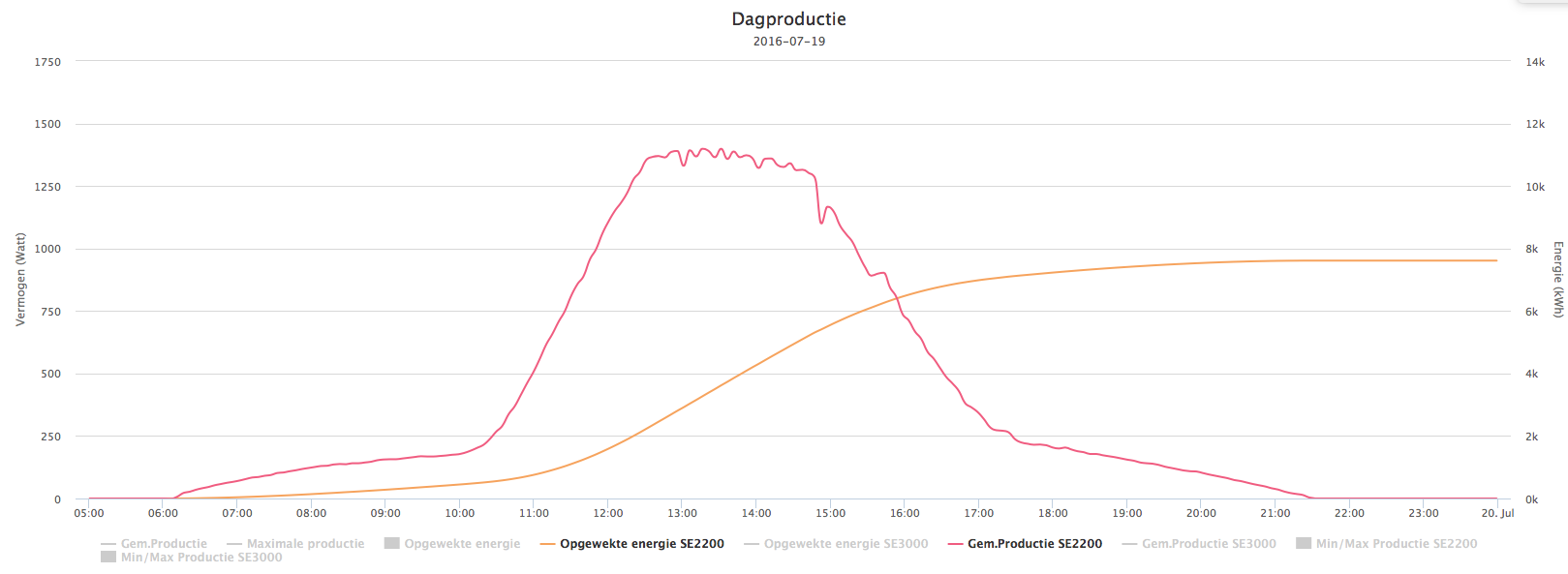

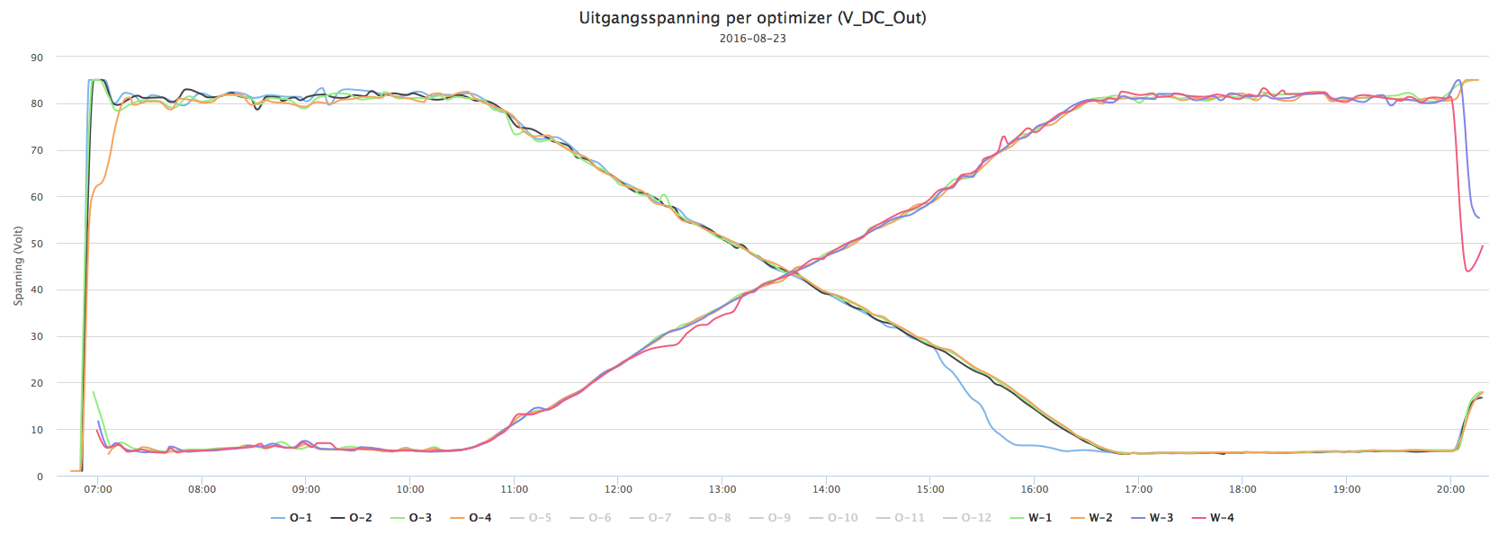

Ik haalde een keer 7,64kWh/kWp met mijn Diehl die maar 92% rendement heeft en ik zit niet aan de kust >:)
Dat is bijna 18kWh met 575Wp minder dan jij maar ik zit wel strak op zuid :P
Nu heb ik in de winter veel schaduw die regelmatig op maar 1 paneel valt.
2e 'probleem' is dat ik wil uitbreiden, ik dacht 2 vliegen in 1 klap te slaan met SE en JA Solar.
Ik ga eens op zoek naar een systeem met SE3000 op zuid dat het beter doet dan 7kWh/kWp :)

basvkesteren schreef op dinsdag 25 oktober 2016 @ 18:49:
Die snap ik nog niet helemaal, wil je dat uitleggen? Zoals ik solaredge begrijp; optimizer (in feite een DC/DC converter) per paneel; uitgaande van de P404, die kan van 12.5 tot 80V input een 85V output maken, de inverter verwacht een 350V input, 350/5 = 70V.
Al zie ik nu dat de 85V output 'maximum output voltage' wordt genoemd, wat de nominal is kan ik nog niet terugvinden. Is dat mijn denkfout?
De datasheet van Solaredge zegt simpelweg dat het minimum aantal optimizers per string 6 (P404/P405) of 8 (overige optimizers) is. Minder dan 6 lijkt dus niet door Solaredge ondersteund te worden. Zie: http://www.solaredge.com/...timizer-datasheet-nld.pdf
Je redenering is overigens prima: 5 x P404 zou de string in principe gewoon op 350 V moeten kunnen krijgen, mits er niet af en toe 3 in de zon en 2 in de schaduw liggen.
Ik had eerst 8 x P500 op een SE2200 in Oost-West-opstelling op 40-45 graden. Aangezien de P500 maar tot 60V ging had je dan in de ochtend en de middag niet genoeg (4 * 60 = 240, dus 4 * 27 voor de andere kant). De schaduw-panelen konden niet genoeg energie leveren om 27 Volt te vullen, waardoor ze de stroomsterkte laaghielden en daarmee konden de panelen in de zon hun energie niet kwijt. Omdat er in die opstelling een groot deel van de dag maar 4 direct in de zon liggen is in zo'n geval 8 optimizers te weinig (behalve die paar uur dat de zon op beide kanten schijnt)).
(Mocht het niet duidelijk zijn wil ik wel wat grafiekjes voor je zoeken, laat maar weten)
Inmiddels zijn de P500's voor P404 omgewisseld en nu werkt het bij mij overigens prima.

  • ocaj
ocaj schreef op dinsdag 25 oktober 2016 @ 20:05:
Omdat een plaatje meer zegt dan woorden, heb ik inmiddels wat plaatjes gemaakt van redelijk onbewolkte dagen ter illustratie dat optimizers geen tovermiddel zijn die elke schaduw-situatie oplossen, maar dat je nog steeds moet nadenken.
Op 19-7 met 8 x P500:
Productie:
Afbeeldingslocatie: http://tweakimg.schoonen.info/SE2200_2016-07-19_small.png
Output-spanning per optimizer:
Afbeeldingslocatie: http://tweakimg.schoonen.info/V_DC_Out_19-07-2016_small.png
Op 23-8 met 8 x P404:
Productie:
Afbeeldingslocatie: http://tweakimg.schoonen.info/SE2200_2016-08-23_small.png
Afbeeldingslocatie: http://tweakimg.schoonen.info/V_DC_Out_23-08-2016_small.png
Zoals je ziet zaten met de P500's de helft van de optimizers vrijwel de hele dag tegen hun max aan en daardoor produceerde het systeem niet. Met de P404's geen probleem.
(Op 23-8 heb ik rond 16:00 een schoorsteen-schaduw over paneel O-1, je ziet dat nauwelijks terug in de dagproductie, maar je ziet wel goed dat de optimizer iets minder meedoet dan de rest)

  • ocaj
Sunpower X21-335.
Optimizers waren op die dagen boven de 50 graden. Panelen zijn dan nog een stuk warmer (maar daar heb ik geen metingen van).
En ze liggen op Oost-West dan heb je midden op de dag schuine instraling, maar ja, mijn dak een kwart slag draaien was ook weer zo ingrijpend ...
Vermogen per paneel blijft dan hangen op 250-275 Watt.
