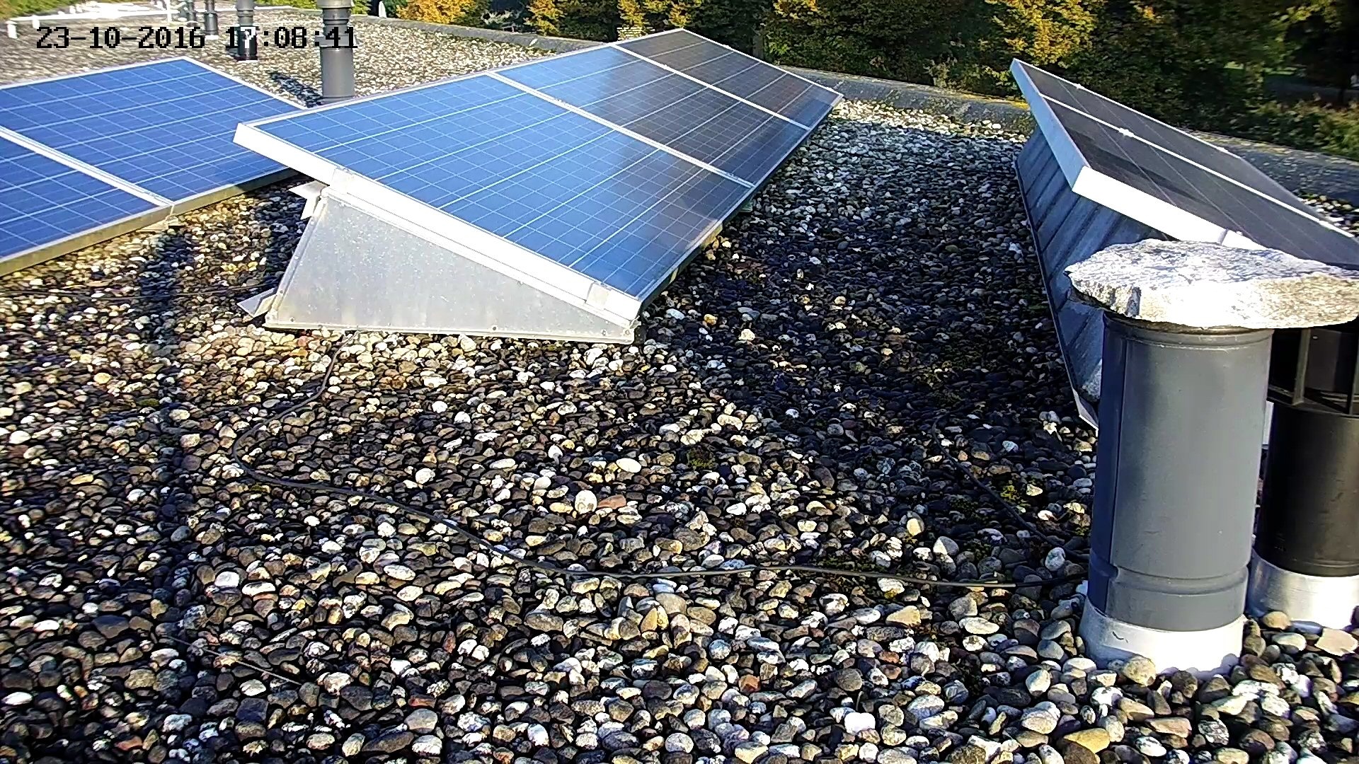

Vraagje :
Ik ben bezig Oost/West schansen aan het plaatsen. De eene helft is makkelijk aan te sluiten, omdat je onder de schans kunt. Als je daarna de andere (west bijvoorbeeld) helft wilt monteren kun je nauwelijks er onder komen. De snoeren onder het paneel hebben nauwelijks lengte over om ze in landscape op elkaar aan te sluiten.
Aansluit tips?
Afbeeldingslocatie: http://i68.tinypic.com/28krhj5.jpg

Heb hier ook zon merk met te korte kabels. Ook daarom is sf zo fijn.
Maar de oplossing is eerst aansluiten en dan neer leggen. Worden twee string neem ik aan? Anders kruislings aan sluiten, komt ook begin en eind bij elkaar uit

reneeke1970 schreef op vrijdag 21 oktober 2016 @ 21:59:
2 strings idd.
12stuks oost, 12 stuks west. En ja, de kabels net te kort.
Maar je kunt niet eens 1 paneel optillen ^$&%^#%#% om het aan te sluiten. Moet echt _strak_ tegen elkaar aan liggen.
Volgende serie panelen voor thuis moet maar SF worden idd :+

Verlengkabeltjes maken. Dat is niet zo moeilijk toch?

No Hands schreef op vrijdag 21 oktober 2016 @ 22:23:
12 extra verlengkabeltjes, zijn 12stukjes snoer, 24extra mc4 stekkers. Ook 24x extra contactpunten en storingsmogelijkheden. Liever niet.
Bedacht net dat ik ze maar over elkaar heen moet schuiven (links/rechts), dan aansluiten. Daarna uit elkaar schuiven en plaatsen. Betere opties?
Hoe zorgt men dat de connectoren de grond niet raken? Met Tyraps aan het paneel vast maken?

Atomic2005 schreef op vrijdag 21 oktober 2016 @ 22:29:
Jou kabels zijn zo kort dat ze grond niet raken haha.
Ik heb inderdaad ook twee panelen met de koppen bij elkaar gelegd en de derde een verleng kabel van twee meter.

reneeke1970 schreef op vrijdag 21 oktober 2016 @ 22:43:
Nooit geen jspv meer voor mij
Ohja! dat kan ook, 2 met de koppen tegen elkaar idd. Wat een gedoe allemaal >:)
Ik val in herhaling : Volgende ronde worden SFjes. 8)7 Eerst deze maar es op het dak van de zaak parkeren..

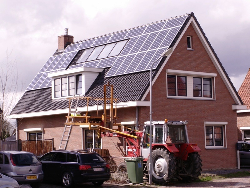

  • mightym
  • Laatst online: 07:50
Was: (april 2010)
Afbeeldingslocatie: https://tweakers.net/ext/f/GxSTiQzN7uUrMeBgwmtPXybc/medium.jpg
Wordt: (oktober 2016)
Afbeeldingslocatie: https://tweakers.net/ext/f/7PH79ImT3uiHCPU4nDIofZi7/medium.jpg
Al voor de aanschaf van de warmtepomp was ik helemaal klaar met de zonneboiler. Lekkages en een matige performance. Met de huidige PV prijzen in combinatie met een warmtepomp is een zonneboiler helemaal niet meer interessant. In de loop van dit jaar heb ik 8 PV panelen van Gasschuif overgenomen, identiek aan de panelen die al op mijn dak liggen.
Vorige week de zonnecollectoren verwijderd en afgelopen weekend de extra PV panelen geplaatst. De extra PV panelen hebben een puur cosmetisch doel.. de extra energie heb ik (nog) niet nodig :)
Al met al ziet het er zo toch een stuk strakker uit :)
Ik heb nu nog plaats voor 4 panelen, mocht Gasschuif (of iemand anders) nog 4 mono kristallijne PV panelen van 35mm dik en 1m58 bij 80,8cm over hebben, dan houd ik me aanbevolen 8)
32 kWp PV + 80 kWh ESS+ 7.5 kW Mitsubishi Ecodan

mightym schreef op zondag 23 oktober 2016 @ 09:36:
Was: (april 2010)
Jij bent goed bezig. Hier is de boiler voorbereid op zonneboiler panelen maar mijn rekenmachine komt er zelfs met tweedehands prijzen ook niet uit......
Mooi dakje zo :Y
1 PVoutput . Dongen NB
Ziet er goed uit...
Op wat voor omvormer zit al dat moois?
En welke energieleverancier ontvanger heb je?

Ik heb gisteren de Westkant gelegd bij het huis van een vriend. Oost vorige week zondag al gedaan inclusief omvormer en webconnect. Installatie is nu klaar en vandaag is een mooie dag om te draaien. Oost-West 2x10 panelen 250WP mono totaal 5000Wp op een SMA SB3600TL-21.
Nu staat op deze SB3600TL-21 de Optitrac Global Peak standaard aan. Er is eigenlijk nauwelijks sprake van schaduw. Is het dan niet beter deze uit te zetten, en hoe doe ik dit?
Import van EVs
  • Nock372

Skipper-93 schreef op zondag 23 oktober 2016 @ 16:49:
Dat klinkt als een goede 'Diehl' :+
Dan kun je meteen je montagesysteem omhoog/omlaag schuifbaar maken.
Dat laatste heb ik nog wel wat bedenkingen bij, met name de windbelasting is een aandachtspunt.
Als ik mijn idee met draadeinden zou uitvoeren dan plaats ik de ballast hoger en kan er wind onder komen.
De boel naar zuid/west draaien met de huidige setup zorgt voor meer onderlinge schaduw, maar met SE zou dat veel minder verlies geven :)
Die steen op de pijp moet ook nog anders, maar goed dat hoort hier niet thuis :P
De schaduw wordt steeds langer en dan doet het huidige systeem bijna niets meer.
Afbeeldingslocatie: https://tweakers.net/ext/f/EvddnfURSZOnuVdozdkGhU0f/medium.jpg

Speedy-Andre schreef op zondag 23 oktober 2016 @ 17:14:
Die moet je gewoon houden, alles draaien naar oost west kan die nieuwe set er gewoon bij, eventueel met extra optimiser bij je nieuwe se voegen maar hoeft natuurlijk niet

  • Speedy-Andre
  • Laatst online: 01:29
Speedy-Andre
Sony ZL, XA, Nokia XR20
reneeke1970 schreef op zondag 23 oktober 2016 @ 17:50:
Daar zit wat in, er komt wel een meerprijs voor plat dak bij en ik heb extra ballast nodig.
De nieuwe set zou dan op Z/W kunnen komen zodat ik daar het meeste uit haal.
Laat ik de opstelling zoals hij nu is, dan kan ik maar 6 panelen extra kwijt.
De SE heeft een minimum van 8 panelen per string en ik denk maar 1 mpp ...

PVOutput / Wind Turbine Live Camera
  • Speedy-Andre
Speedy-Andre
Skipper-93 schreef op zondag 23 oktober 2016 @ 21:13:
Een tweedehands omvormer die wel een MPP-scan functie heeft is ook nog een optie. De schaduw gaat er wel zo overheen dat de bypass-diodes in kunnen grijpen. Maar dat gaat niet opeens je verbruik dekken ben ik bang :)
Mijn panelen hebben elk 6 diodes en je ziet dat dit aardig werkt bij onderlinge schaduw.
Echter een boom die een haakse schaduw op 1 paneel werpt verknalt heel de string ;w
De mpp doet nog wel wat, maar je ziet aan de string spanning dat 1 paneel niet mee doet (30V hoger).
Als de andere 9 panelen wel zon hebben baal ik er flink van dat er maar 200W uit komt |:(
Hoe ik alles ook schuif en draai op het dak, dit probleem los ik er niet mee op.
