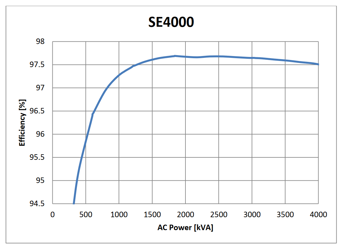

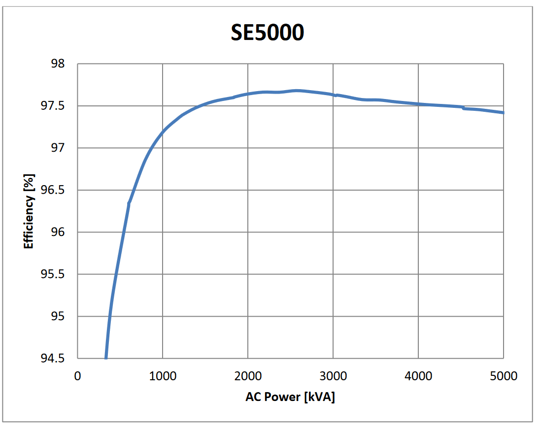

Ik weet dat er veel discussie is over dimensioneren. Nu ben ik van plan een SE systeem met 4800 wp neer te leggen, Hierbij heb ik de keuze voor de SE4000 of de 5000 te gaan, ik hoor verschillende verhalen over dimensionering bij SE. Iemand goede tips?

TroX schreef op maandag 17 oktober 2016 @ 13:40:
Volgens mij levert het bij SE geen stuiver op om te onderdimensioneren. Zou lekker 5000 gaan, en dan het liefste 3-fase. Heb je ook nog wat uitbreidingsmogelijkheden als je oost-west wilt (SolarEdge staat maximaal 135% overdimensionering toe). Zelf heb ik een SE5K, maar had achteraf liever een 7K gewild omdat ik daarmee later nog meer had kunnen aansluiten.
Je zou ook een StorEdge inverter kunnen overwegen, hiermee kun je later nog een accu aansluiten mocht salderen over een paar jaar komen te vervallen. Helaas volgens mij alleen als 1-fase te verkrijgen.

op de SE4000 kan je maximaal 4400 watt input leveren
de tijd dat je dat of zelfss nog meer opwekt is zeer zeldzaam
hooguit in het voorjaar met wat pieken
die worden dan afgetopt.
arie boonstra heeft er een uitvoerig stuk over geschreven in deel 2 of deel 3 zo uit me hoofd zeggende.
met de se4000 zit je wel lekker in de buurt van het max
terwijl de se5000 toch overcapaciteit heeft op dat gebied

Corn schreef op maandag 17 oktober 2016 @ 13:46:

Helaas geen Oost-West uitbreiding mogelijk :) Het verschil tussen de 4K en de 5K is maar 50,- ofzo, maar merk je nog verschil in rendement als je overdimensioneert :)

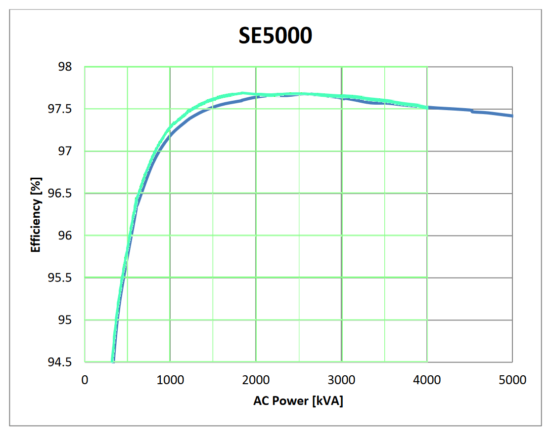

de continuload zal beter zijn op de 4000 dan op de 5000
3800 Watt op een zomerse dag op de 4000 is 86% load ( max 4400 )
3800 Watt op een zomerse dag op de 5000 is 69% load ( max 5600 )

TroX schreef op maandag 17 oktober 2016 @ 13:50:
SolarEdge omvormers zijn pretty much fixed voltage, dus rendement zal in dat opzicht niet zo heel erg veranderen bij een lagere rating. Conversie-efficientie zal flat zijn voor het hele bereik.
SE5000 = 97.4%, SE4000 = 97,5%, dus daar ga je ook niet heel erg vreselijk veel verschil merken.
Clipping van je power als je meer dan 4000W oplevert, merk je echter wel! (En ziet er zo lelijk uit in je grafiekjes)

Corn schreef op maandag 17 oktober 2016 @ 13:58:

Gasschuif schreef op maandag 17 oktober 2016 @ 16:16:
Elke omvormer en dus ook SE heeft een rendement kromme, onderstaand de SE 4000
Deze kan continue 4200 W AC aan, korte pieken van een paar seconden tot dik 5000 W AC laat ie ook door.
Hij hangt hier aan de muur met 4630 Wp aangesloten op pal zuid 30 graden.
Nice, die curve kon ik niet zo vinden. Vergeleken met andere merken inverters behoorlijk vlak. Zou me trouwens niets verbazen als de rendementskromme van een SE 5000 er exact zo uitziet, met een stukje verlenging van de grafiek aan de rechterzijde. Anyways, als die van de SE5000 er grofweg hetzelfde uitziet, is er ergens in het midden maximaal een winst van 0,2% te realiseren door onderdimensionering van je inverter. Ongeveer 10kWh/jaar. Als ie aan de onderkant van de curve iets eerder opstart is er meer winst te behalen, maar ik durf 't te betwijfelen.
[Edit]
Grafiekjes gevonden en geplot:
SE4000
SE4000
SE5000
SE5000
SE5000 in blauw, SE4000 in groen:
SE50004000
Wat mij betreft heeft DC overdimensionering in dit geval dus écht geen zin.
Fout fout fout. Onze SE3000 is véél minder efficiënt op bewolkte dagen dan de Hosola Bright 3680MTL van Mattie112 (even terugzoeken in dit topic voor de cijfers). Een SE-systeem wil dus juist graag wat hoger in het bereik functioneren.
En van clipping bij 4000W is geen sprake (tenzij je hem instelt dat hij niet boven een bepaalde Iac mag komen, maar dan doe je iets niet goed :9). Onze SE3000 knalt gerust 15% voorbij zijn stickergetal als de zon even goed doorbreekt. Ik heb hem nog niet zien aftoppen.

Jerrythafast schreef op maandag 17 oktober 2016 @ 21:05:
Ik vergelijk SolarEdge met SolarEdge van een andere rating, niet Hosola. Ik verwerp ook niet de claim dat SolarEdge niet super relaxed werkt op bewolkte dagen. Ik beweer alleen dat het niet interessant is om een SE4000 te nemen t.o.v. van een SE5000, en de grafieken lijken dat te ondersteunen.

Corn schreef op maandag 17 oktober 2016 @ 21:12:
Hmm, nu je het zo bekijkt, het verschil tussen de SE4000 en SE5000 is niet heel groot. Dit zal inderdaad met de constante stringspanning te maken hebben. Maar aangezien het wel een SE systeem betreft zou ik toch naar een hoger percentage van het rated vermogen neigen als er geen sprake is van een toekomstige uitbreiding.
Of een SE4000 tot veel aftopping leidt zal in dit geval afhangen van de hoeveelheid schaduw en het type panelen. 4800 Wp klinkt wel als ietwat veel, zeker als het SF-panelen blijken te zijn, maar als continu de helft in de schaduw ligt is een SE5000 weer veel te groot voor het mooie. Meer info zou dus wel prettig zijn. Puur op de cijfers zou ik de SE5000 nemen, omdat 4800 wel errug veel meer is dan 4000. Maar als je SolarEdge neemt omdat je het schaduwmanagement nodig hebt, is die 4800 Wp natuurlijk een nietszeggend getal.

Corn schreef op maandag 17 oktober 2016 @ 20:04:
[Edit]
SE4000
SE5000
Mooi man :P die grafieken zo over elkaar, hoe doe je dat?

Gasschuif schreef op maandag 17 oktober 2016 @ 22:57:
Ik gok Paint? :9
Ik heb n.a.v. de post van Corn alle 1-fase-omvormers van SolarEdge met Paint over elkaar heen gelegd. Resultaat:
Afbeeldingslocatie: http://jerweb.nl/zooi/se-1ph-efficiency.png
(Niet zo mooi meer helaas...)
Hoeveel vermogen produceer je dan op die bewolkte dagen? Zoals je in de curves ziet, zakt de efficiency in zodra je minder dan 4-500 Watt produceert. Zolang je daar maar boven komt zit je goed. Kwestie van genoeg panelen aan hangen, zodat ze ook op een bewolkte dag met z'n allen boven de 500 Watt uitkomen....

ocaj schreef op dinsdag 18 oktober 2016 @ 00:23:
Tja, minder dan 500 Watt inderdaad. Rond de 200 Watt schat ik zo. Dan zit je dus echt wel ver naar links op dat grafiekje :9
[ Voor 60% gewijzigd door Jerrythafast op 18-10-2016 20:41 ]
  • ocaj
Goede nieuws is dat 80% rendement bij 200 Watt heel veel lijkt, maar net zo veel is (40 Watt) als 98% rendement bij 2000 Watt....
