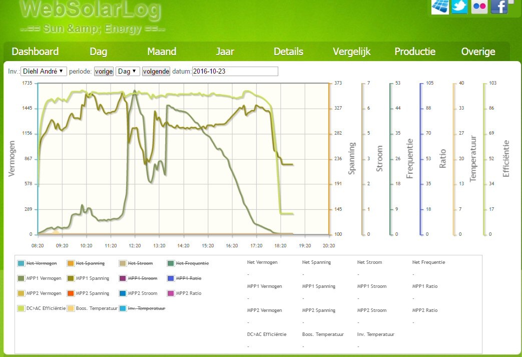

Mwah, een praktijk voorbeeld met een matige omvormer:
Afbeeldingslocatie: https://tweakers.net/ext/f/Nl8RRFSPWJkpFYfFugMxkGSz/medium.jpg
Ik mag hopen dat alle panelen een positieve afwijking van 5% hebben om dat te compenseren.

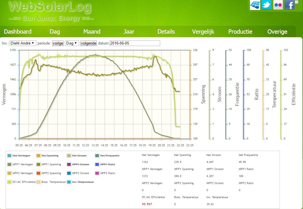

Afbeeldingslocatie: https://tweakers.net/ext/f/XA9FKdgwPjmkbDxE6zBf7UeK/medium.jpg
Als ik deze neem dan zou ik gelijk kunnen scoren in de zomer.

Andre1973 schreef op zondag 06 november 2016 @ 23:57:
O-W geeft ongeveer 150% meer opbrengst er m2 dak t.o.v Zuid, je kan 2x een paneel neerleggen waar je 1 paneel op 30 graden zou neerleggen, met dan netjes de 3x hoogte verschil tussen de rijen aanhouden.
Elk O of W paneel op 12-13 graden geeft ongeveer 80% van de opbrengst van een zuid op 30 graden.
maar je moet toch nog een centimeter op 20 er tussen houden om te kunnen monteren etc.
voordeel is minder ballast en kleinere omvormer en de opbrengst meer verspreid over de dag.
Gaat dat met 1 mpp wel god als je ze niet exact op O/W kwijt kan?
Mijn Diehl kan op papier max 2625Wp aan dus nog maar 275Wp extra.
De mpp regelt tot 480V en ik zie nu al bij schaduw 370V.
Met O/W kan ik wellicht 2x 235Wp toevoegen als ik 4 rijen van 3 leg.
De hoek van 25 graden is waarschijnlijk niet gunstig en ik zou de steunen moeten aanpassen omdat ik nu 2x3 en 2x2 heb liggen.
Dit zou een elcheapo uitbreiding kunnen zijn, of ik ga toch naar 10x 295Wp op zuid met Aps micro's.
De onderlinge afstand met alles op zuid is nu een probleem, 90cm is te weinig :/
