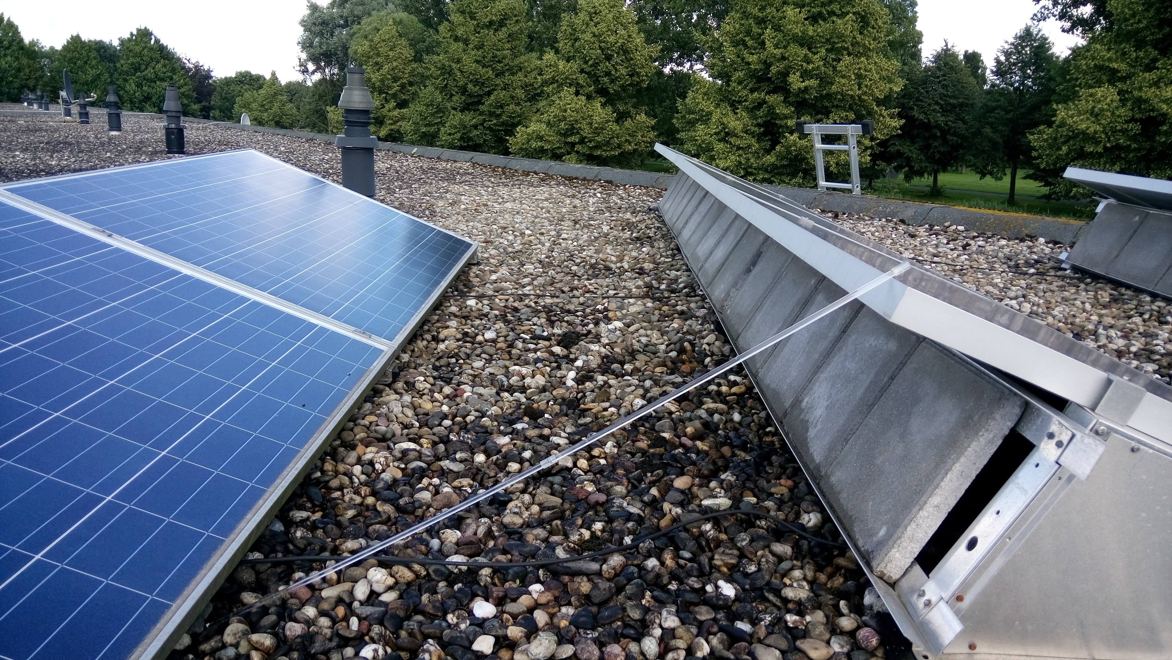

Ik ben aan het bekijken of ik misschien wat extra panelen op het dak kwijt kan.
De foto geeft hopelijk een idee van de opstelling (zie ook link naar pvoutput).
Ik heb 4 rijen op zuid, 2-3-3-2 met ongeveer 80cm tussen de rijen in.
Als het past wil ik er enkele panelen op noord bij plaatsen om +- 1000kWh per jaar te produceren.
Nu heb ik geen ervaring met noord, wat zou er nodig zijn?
Mijn omvormer is ondergedimensioneerd (2100W AC met 2350Wp erop) en heeft maar 1 mpp.
Een kleine omvormer erbij (met logging) zal denk ik nodig zijn.
kijk eens of je misschien 10 panelen naar zuid kunt leggen en dan 10 panelen parallel er bij kunt hangen op noord.
dan heb je geen extra omvormer nodig, maar wel een beetje aftopping (wat geen ramp is met panelen op noord.)
maar misschien kun je het wel ombouwen naar 8 op zuid en 8 op noord?
en dat nog steeds op de zelfde omvormer.
(ik weet dat het een diehl omvormer is maar niet welke?
nog dat ik je precieze panelen weet?
ik gok nu even dat het wel kan.)
2100W omvormer met 2350Wp is niet onderdimensioneren, maar dat is een afrondings-foutje. ;)
mijn 5,66kWp op een 3,3kW omvormer is pas onderdimensioneren. >:)

10 panelen op noord heb ik geen ruimte voor, een rij van 2 staat tegen de dakrand aan en ik denk dat ik het dak van de buren op ga als ik ze precies tegen de andere aan zet (rijen van 2 en 3).
Het is een Diehl 2100H, er kunnen 2 strings op maar wel op dezelfde mpp.
Voordeel van noord is dat ik daar geen schaduw heb, nadeel is dat zuid het wel heeft in de winter waardoor de mpp spanning vreemd zal zijn.
  • migjes
  • Laatst online: 17-08 13:20
Speedy-Andre schreef op dinsdag 28 juni 2016 @ 14:48:
geen 2x10 dus, maar 2x8 dan wel lijkt mij.
(ik heb maar zeer beperkte info waar ik het mee moet doen.)
de mpp heeft er niet zoveel moeite mee als hij 2 verschillende spanningen krijgt.
is alleen verre van optimaal, maar daar heb je pas last van als hij toch al meer W heeft als hij kan verwerken.
dus niet een groot probleem.
(het is een lompe oplossing, maar ook lompe oplossingen werken.)
oke de 2100H, het is wel veel Wp voor hem, maar goed het is ook nog noord dus ik denk dat hij het wel haalt.
later nog vervangen voor een zwaardere omvormer?
en nu gewoon 6/8x 290/315Wp panelen bij hangen en gewoon op de zelfde omvormer.
het is niet een mooie technische oplossing, maar werken doet het wel.
lekker goedkoop en straks een nieuwe omvormer.
ik zou gewoon 8x315Wp scooren, en die op zuid zetten.
dan de oude panelen op noord en parallel hangen.
de 2 panelen die over blijven op het schuurtje met een duo micro omvormer of zo.
later als er weer meer geld is een omvormer scoren met 2x een mpp en volle bak scoren. ;)
[ Voor 12% gewijzigd door migjes op 28-06-2016 15:01 ]

Speedy-Andre schreef op dinsdag 28 juni 2016 @ 15:33:
8 gangbare panelen met kabels en beugels is niet goedkoop en de schuur is te klein voor 2 panelen.
Misschien kan ik beter een restantje met beugels scoren voor noord.
Niet iedereen schudt even €2-3K uit z'n mouw :/
je ziet veelste veel dingen die er niet zijn.
ik haal maar met veel moeite de €2k ;)
(en je gaat die €2k zoizo betalen, zij het nu aan pv zij het aan je energie maatschappij.
het verschil is alleen maar tijd.)
zoizo als die 2 niet naar het schuurtje kunnen dan heb je maar 6 panelen nodig voor 2x8 op de diehl. ;)
is de goedkoopste oplossing die tussen de €1-3K valt.
270Wp/285Wp paneel van 215€ + 25€ plat dak montage. (inc BTW)
ik pak echt niet het goedkoopste paneel. ;)
(je kunt verschillende Wp panelen gewoon combineren, geen probleem zolang de techniek maar het zelfde is, maar ik weet niet wat je hebt dus ik gok.)
nadeel van de 6 nieuwe panelen optie tegen over de 8 is dat je dan straks niet een leuke kunt maken met 2 mpp's zonder verschillende panelen in een string te hebben.
dus ik zou de duurdere variant pakken, zodat het goed is voor nu en voor de toekomst.
niet dat je straks weer een keer moet gaan klungelen en daardoor nog duurder word.
(heb je het geld nu niet, ga dan maar sparen.
hou gewoon het geld opzij wat je nu met de huidige panelen verdiend dan gaat het snel zat. ;) )
(los van dit alles, als je een huis koopt moet je zoizo per jaar een €2-3K opzij kunnen zetten voor calamiteiten aan het huis.
anders had je het huis niet moeten kopen.
maar goed dit is maar een persoonlijke mening.)
  • janne_nl

Deze week zijn de panelen geïnstalleerd. Nog bedankt daarvoor Marco!
Ook wil ik de medetweakers bedanken voor hun input.
Het systeem bestaat uit 20 Phono Solar PS270M-20/U op een SolarEdge 5000.
SolarEdge gekozen vanwege toekomstige dakkapel van de buren (en natuurlijk voor de logging)
Foto
Afbeeldingslocatie: http://i66.tinypic.com/2i8gjnc.jpg
Link naar PVoutput (natuurlijk team tweakers gejoined)
http://pvoutput.org/list.jsp?sid=46701
Nu alleen nog wachten op de zon :*)

Ik lees al een tijd in dit topic mee, maar bij deze ook een vraag. Ik overweeg om binnen korte te termijn ook ons dak vol te leggen met zonnepanelen.
Dit is de situatie:
  • Lokatie: Utrecht
  • Verbruik: 5300Kwh ( :/ )
  • Dak: Plat, bitumen, 45m2, geen schaduw, op 9 meter hoogte
  • Orientatie: 0 graden Oost van Zuid
  • Foto's: Dak 1 en dak 2
Ik heb zelf een ligplan in elkaar gesleuteld (zie hieronder). Voor grote panelen kom ik op 13 uit, voor kleine (zoals SF) op 17. Tussen de pijpen aan de onderkant kan er eventueel nog één extra.
Afbeeldingslocatie: https://static.tweakers.net/ext/f/qhbA0t06qPfMKyD42RSQS6yQ/medium.jpg
Nu heb ik de volgende vragen:
  1. In verband met de ligging van het dak (plat, voor niemand zichtbaar), ben ik door de goedkopere prijs aan het kijken naar poly panelen. Is dit ook de meest logische keus? Of hebben zwarte panelen toch een betere opbrengst in verhouding met de prijs?
  2. Qua offertes vind ik het nog een lastige zoektocht. Wat is goed? Via Zonnemarkt heb ik een offerte voor 13 Unimen Solar 260P (260Wp) en een Growatt 3000 TL omvormer voor 4438 euro incl installatie. Opbrengst is 3380. Dat lijkt meer op te leveren dan wanneer ik 17 SF-170s panelen op mijn dak leg. Maar is dat een terechte vergelijking? Als iemand overigens nog advies heeft voor een goede installateur in regio Utrecht, laat maar even weten.
  3. Is zelf aanleggen in mijn geval verstandig? Ik heb een beetje verstand van elektriciteit, maar niet superveel. Naar ik heb begrepen, moet ik de groep waar de omvormer op moet komen splitsen naar twee groepen.
[ Voor 4% gewijzigd door vanDaal op 03-07-2016 12:29 ]

Ik heb niet alle maten paraat, maar ik zou het dak zonder tussen ruimte Oost-West vol leggen.
Kan je veel meer panelen kwijt, dek je een groter deel van je eigen verbruik, kan de relatieve prijs per Wp iets lager, alleen wordt je relatieve opbrengst per jaar per Wp iets lager. Maar financieel is het op de lange termijn beter.
Heb je een paneel gezien waarvan er 3 achter elkaar in de breedte op je dak passen? Dan kan je ongeveer je hele verbruik afdekken. Of anders moet je ze portrait ipv landscape O-W leggen. Kan je ook gewoon over het lage pijpje midden op je dak heen leggen. Totaal zeker 20 stuks.

onetime schreef op zondag 03 juli 2016 @ 13:07:
Ah... thanks. Oost-west kende ik nog niet als mogelijkheid. Als ik ze landscape zou gaan neerleggen, dan heb ik panelen van (480cm - (2x50cm afstand dakrand beide kanten) = 380cm) 380/3=126cm breed nodig. Even uitzoeken of die er zijn. Maar waarom is oost-west in mijn geval gunstig? Lijkt mij dan het geval voor alle platte daken, toch?

vanDaal schreef op zondag 03 juli 2016 @ 13:53:
Tja, enige verantwoording is dat we drie jonge kinderen hebben en daarom enerzijds veel gebruiken (min 1x wasmachine/vaatwasmachine per dag) en anderzijds ook kiezen voor snelheid en gemak ivm tijdgebrek (bv droger gebruiken ipv ophangen). Maar eigenlijk heb ik geen echte verantwoording. Ik hoef met zonnepanelen ook geen 5300Kwh gaan opwekken.
SF is 1257 x 977.
Ik heb ze op noord liggen op het schuindak. Diffuus licht doen ze het ook prima op.

Speedy-Andre schreef op zondag 03 juli 2016 @ 13:36:
Die had ik al gezien op mp.
Jammer is dat ik dan veel panelen nodig heb om 1000kWh op noord te halen want dat past niet goed.
Stel dat ik er 8 kwijt kan, dan is het 1440Wp en dat is krap.
Als ik 260Wp zou nemen, dan zijn er maar 6 nodig.
Het is dan de vraag wat ik verlies door rijen dichter bij elkaar te zetten ...
Minder panelen betekent minder frames en kabels, mijn budget is nu eenmaal beperkt :/
Je moet zowiezo van die diagonale opstelling af die je nu hebt, je maakt het dak nu onnodig veel kleiner dan dat deze in werkelijkheid is, ik denk dat je nu op zuiver zuid ligt?, stap dan maar mooi over naar ZZO
en plaats de bestaande rijen maar eens ZN met de ruggen ( hogekanten ) tegen elkaar aan /\../\../\
dan zul je zien dat je ruim de ruimte hebt voor drie dubbele NZ rijen x 6 = 18 panelen, 9 op ZZO
en 9 op NNW, kost je natuurlijk een paar extra beugels maar dan heb je ook wat.
8)
NNW is nl ook een voordeel voor die noord panelen, ze krijgen dan ook nog langer de zon op hun bolletje
in de zomer in de na middag tot zonsondergang :P
