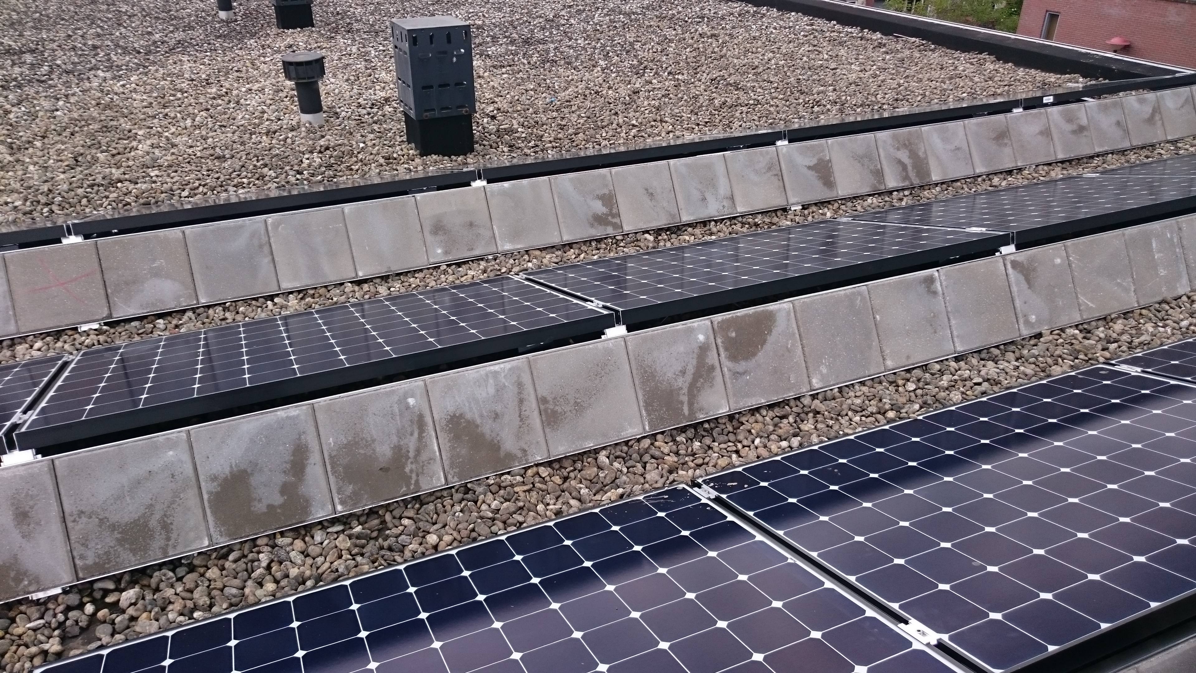

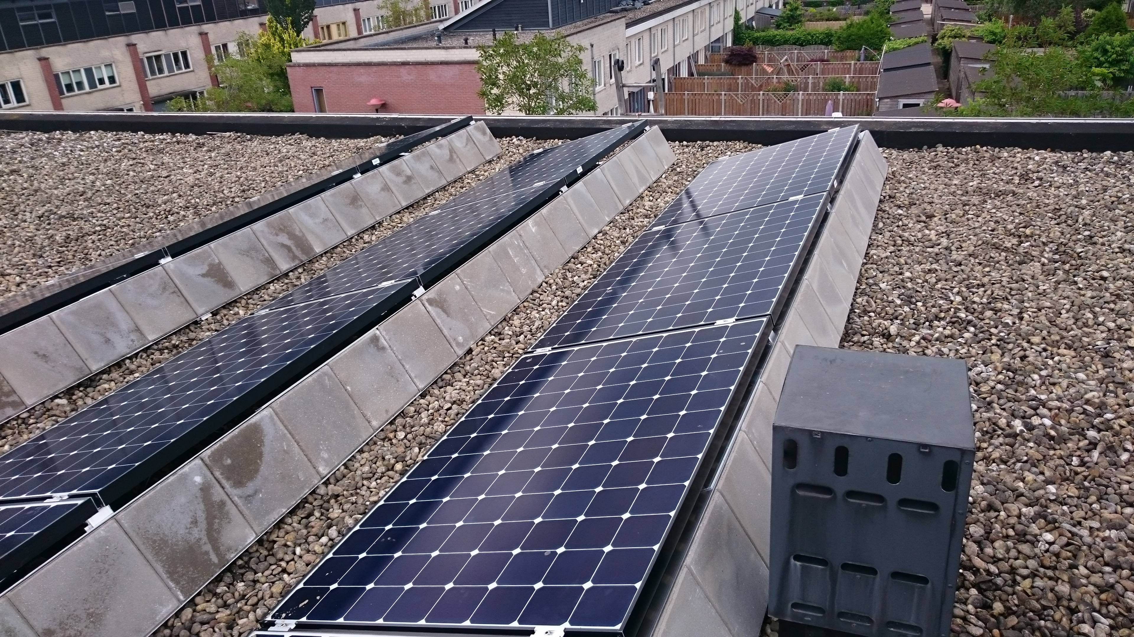

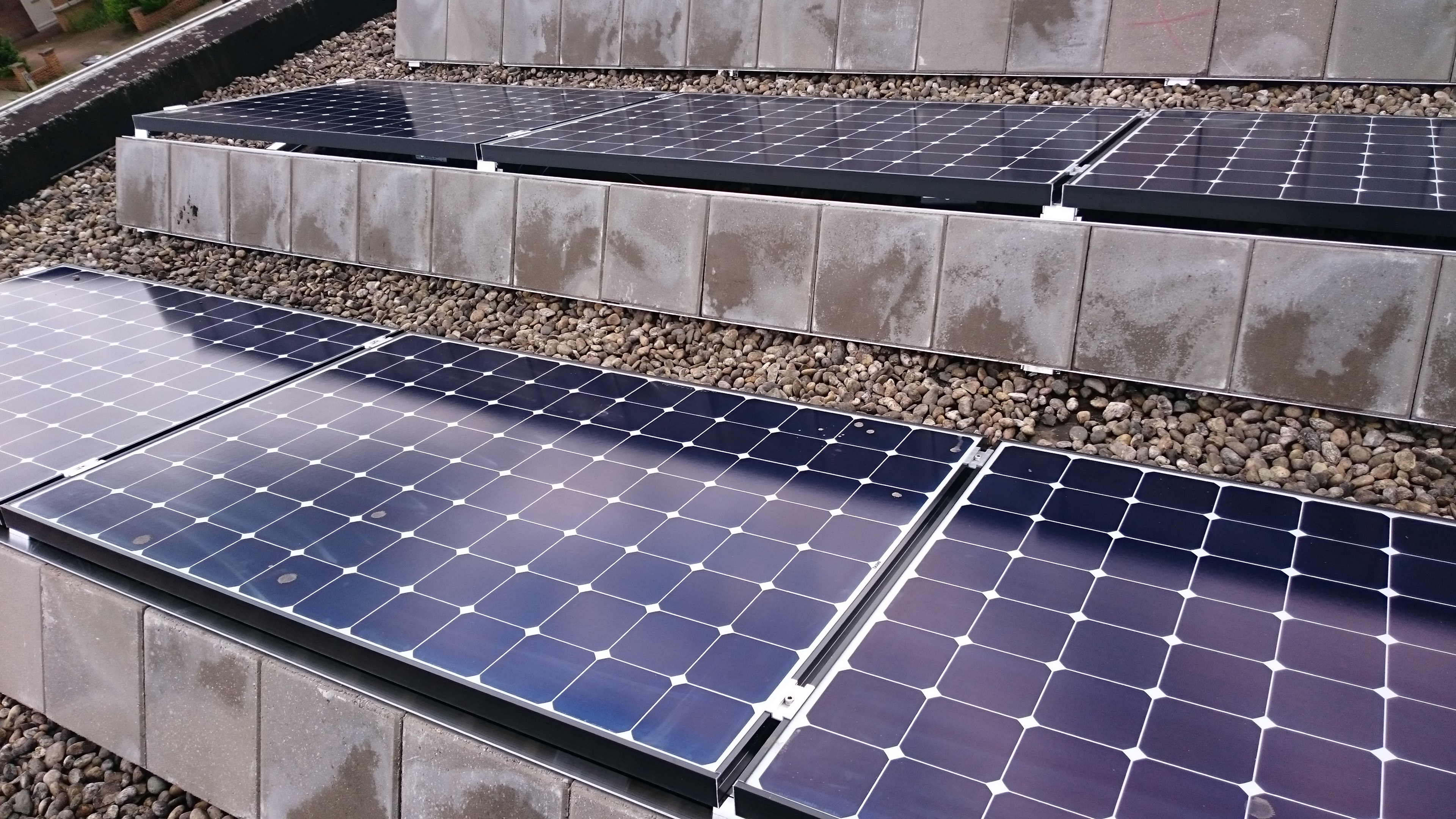

Sinds afgelopen vrijdag hebben wij ook onze zonnepanelen op het dak laten leggen. Wij hebben het alleen een beetje anders gedaan...

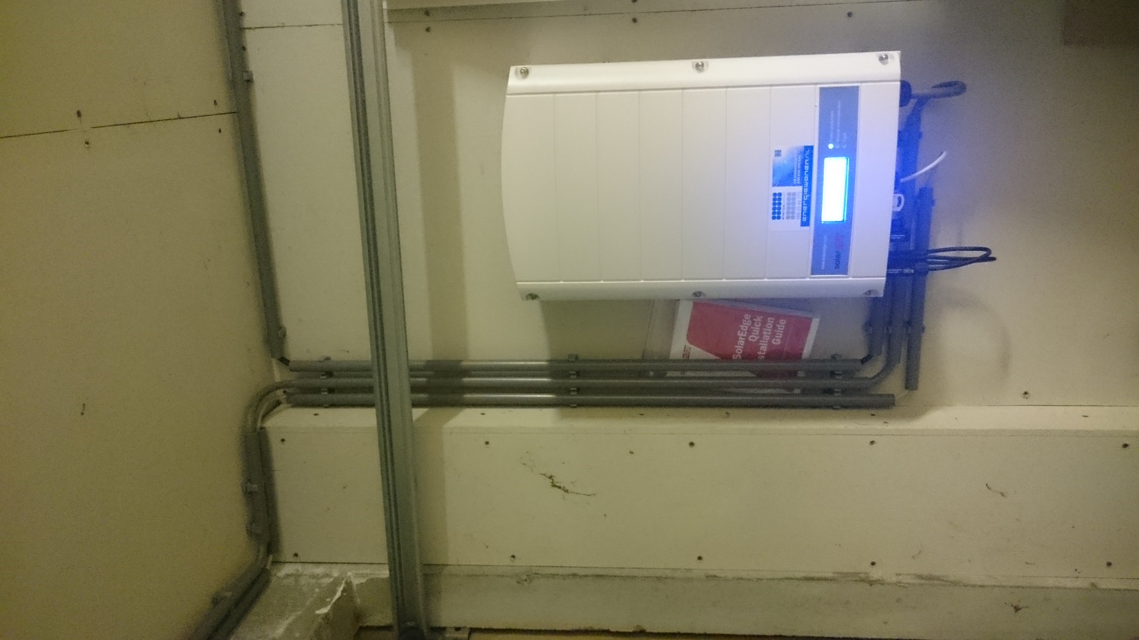

Zoals ik iets eerder al beschreef: ik zou het gewoon in 1 keer volgooien met het maximale, wat wij ook hebben gedaan. Bedenk je goed dat je het systeem later (praktisch gezien) niet meer kan upgraden.
- 18 panelen systeem van 260 WP kosten 5838,- . 5838/260/18 = 1.25 euro/wp
- 18 panelen systeem van 330 WP kosten 6522,- . 6522/330/18 = 1.10 euro/wp
Maw: volgens mij kan je het beste gewoon 330 WP SunForte panelen van BenQ nemen :-) Daarnaast een bijpassende SolarEdge inverter met optimizers en dan ben je klaar.
Waarom SE inverter + optimizers?
- Dan weet je per zonnepaneel of het werkt. Wel zo handig als er een stuk gaat, anders kom je daar praktisch gezien niet meer achter.
- Als er geen stroom op je inverter staat, dan staat er nog maar 1 VDC op je stroomdraden. Wel zo veilig.
- Als je schaduw of vogelpoep ergens hebt, is het niet een probleem voor het geheel. Zo verdient het zichzelf terug.
• Qua offertes vind ik het nog een lastige zoektocht. Wat is goed? Via Zonnemarkt heb ik een offerte voor 13 Unimen Solar 260P (260Wp) en een Growatt 3000 TL omvormer voor 4438 euro incl installatie. Opbrengst is 3380. Dat lijkt meer op te leveren dan wanneer ik 17 SF-170s panelen op mijn dak leg. Maar is dat een terechte vergelijking? Als iemand overigens nog advies heeft voor een goede installateur in regio Utrecht, laat maar even weten.
Ik heb 15 offertes opgevraagd. Ik zal je een lang verhaal besparen...
Uiteindelijk zijn er 2 overgebleven om allerlei redenen (w.o. dat er gewoon fouten stonden in veel adviezen EN dat ze zelf installateurs hebben): ZonTech en EnergieWonen. Achteraf gezien heel blij dat ik het heb laten doen (door EnergieWonen); waren ze met 3 personen 4 uur mee bezig en erg professioneel. ZonTech maakte ook een goede indruk en is wat goedkoper; EnergieWonen is een veel groter bedrijf en kwam wat professioneler over.
Wij hebben ze 18 panelen op het plat dak laten leggen = ~6000 kWh/yr. Verschil met 3500 kWh/yr (ons verbruik) viel me in de prijs nog best wel mee overigens.

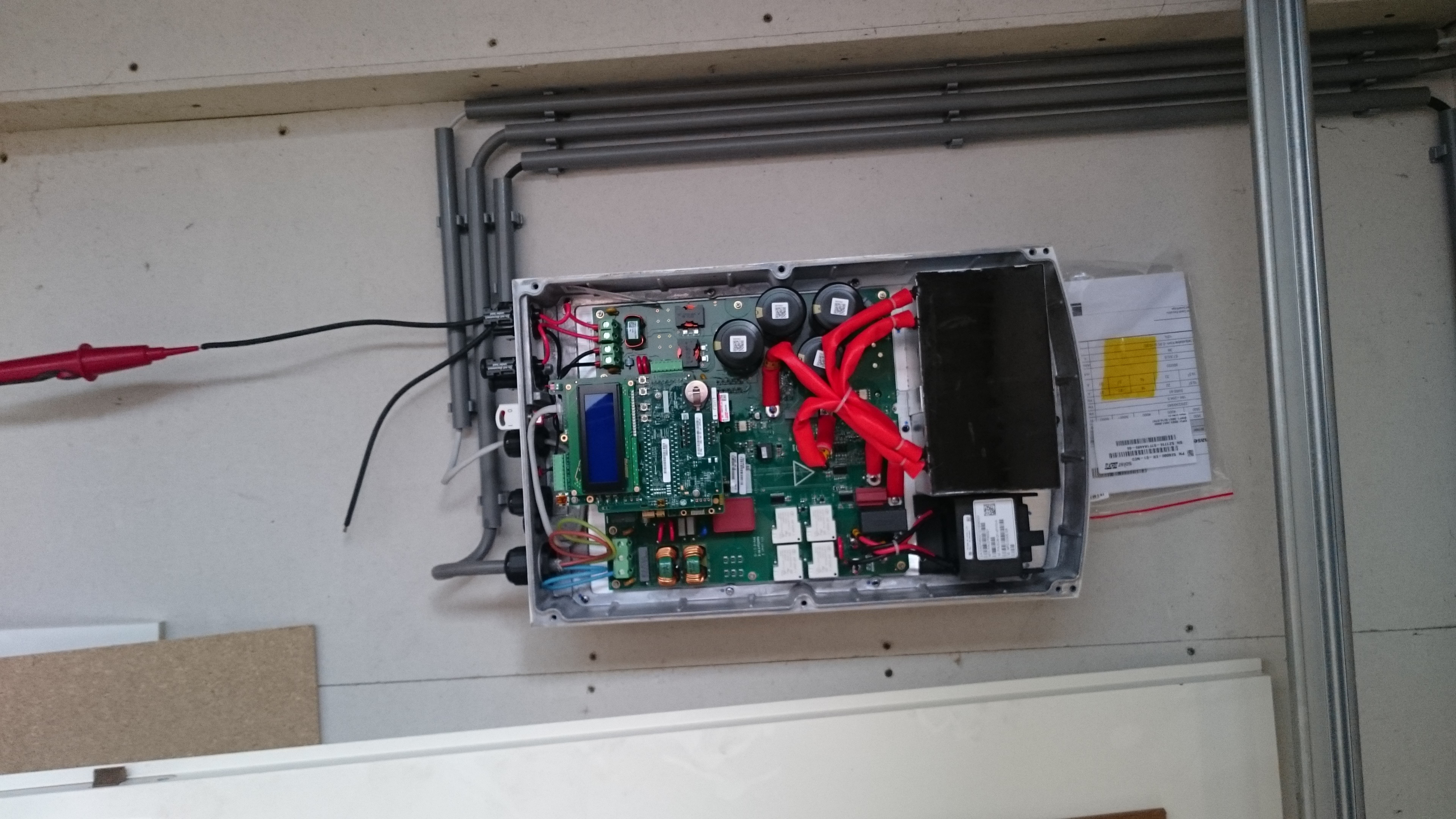

Bij deze:
Afbeeldingslocatie: https://tweakers.net/ext/f/4b77VDCtPljjKfZTJZsLdUiI/thumb.jpg
Afbeeldingslocatie: https://tweakers.net/ext/f/lKCJroPbVmohZf4AGkAOhp2t/thumb.jpg
Afbeeldingslocatie: https://tweakers.net/ext/f/VGC46Z4k9BgTJ07riardulwo/thumb.jpg
Afbeeldingslocatie: https://tweakers.net/ext/f/zjhFJwXIIWxY0nkiOFaGK4Oy/thumb.jpg
Afbeeldingslocatie: https://tweakers.net/ext/f/qOcg0k33vS0lKzAWqVUP2an8/thumb.jpg
[...] SolarEdge verdient zichzelf echt alleen terug met schaduw. Of wanneer je gekke strings maakt met verschillende richtingen, hellingen en/of panelen. Of wanneer je voldoende waarde hecht aan het per paneel loggen natuurlijk :)
Zoals je zegt: of wanneer er 1 paneel stuk gaat. Of wanneer je waarde hecht aan veiligheid. Of wanneer je last hebt van dikke vogelpoep en ze niet goed zelf kan schoonmaken.
In het vooronderzoek heb ik ook gekeken naar mensen in situaties zonder schaduw; mijn conclusie was dat dan de opbrengst vrijwel hetzelfde was. Als je ook maar een beetje schaduw hebt lijkt het uit te kunnen...

atlaste schreef op zondag 03 juli 2016 @ 21:56:
Bij deze:
Mooi hoor!
Ik ben het trouwens met je eens dat het per paneel monitoren en de 1V veiligheidsspanning erg goede verkoopargumenten voor SolarEdge zijn :Y
[...] Bij deze:
Mooi, maar ik ben bang dat ze te dicht op elkaar staan. Heb je in de winter en bij zons-opkomst en ondergang geen last van schaduw? Kan je dat terug zien in de logging?

  • atlaste
  • Laatst online: 23-10 22:56
onetime schreef op zondag 03 juli 2016 @ 23:20:
Nee, volgens mij niet; heb zelf de rekensom ook gemaakt en moet precies kunnen. Hoe dan ook zal ik het eens in de gaten houden.
Niet dat het heel veel uitmaakt.. ons dak is gewoon niet groter.

Superstrak geworden.
Eén rij extra ging niet? Die is de maximale breedte van je dak?
En ik zag die stoeptegels tegen de achterkant. Liggen die los in het frame, of zijn die nog "vastgezet"?
Niet mijn setje, maar ik heb Flatfix waar ook stoeptegels in liggen.
Nou ja liggen, het alu profiel zit vrij strak tegen de tegels aan en de tegels liggen onder een hoek.
Dat raakt niet zomaar los, een tegel verwijderen kost de nodige moeite.

Nee, een rij extra ging niet om 2 redenen. (1) omdat dit de maximale breedte/diepte van het dak is. (ligt echt helemaal vol zo). (2) Omdat met nog een rij zonnepanelen je komt op 24*333 = 7992 WP... en dan ga je naar een 3-fasen systeem (en ik had niet zo veel zin om alles om te gooien...)
De tegels zijn betontegels, die in het frame liggen. Ik heb er even aan gevoeld en denk eerlijk gezegd niet dat het ergens heen gaat.
