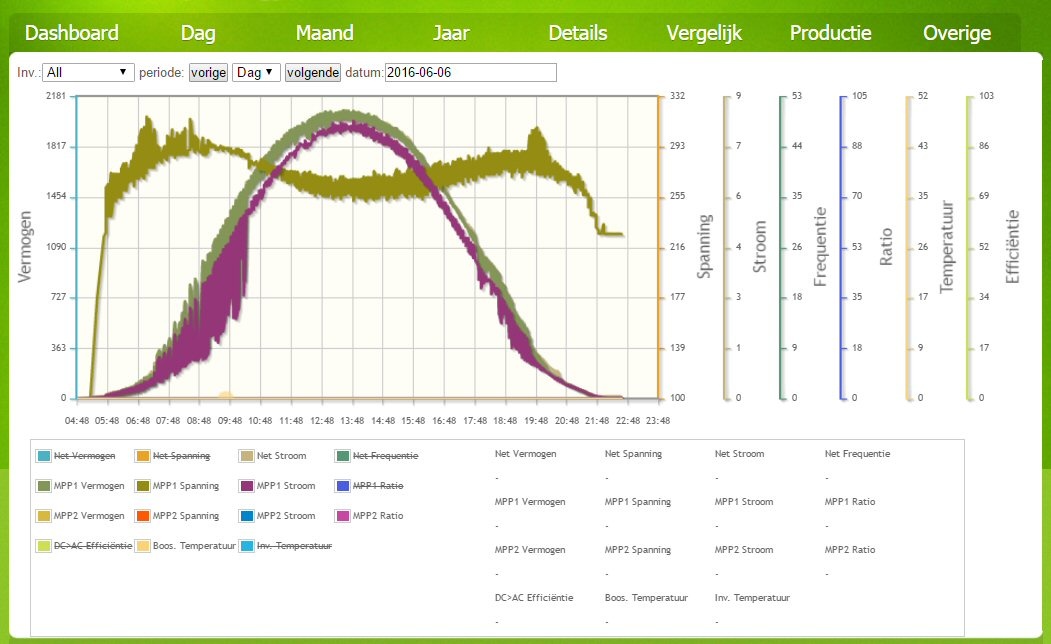

De laatste posts gingen misschien niet direct over mijn vraag, maar mijn twijfels zie ik wel bevestigd worden :)
Afbeeldingslocatie: https://tweakers.net/ext/f/jCfuQTP76TzB6FcmZGYXKvfN/thumb.jpgAfbeeldingslocatie: https://tweakers.net/ext/f/YF3FJWOyHjL1gqdRNGbclI52/thumb.png
Zo ziet de log van 6 juni eruit.
Met 2 strings op 1 mppt krijg je een gevecht tussen 2 verschillende curves.
Misschien kan ik beter niet proberen om een extra string (noord) parallel aan zuid te zetten.
Met name bij schaduw van bomen haaks op de zuid panelen krijg je vreemde spanningen, terwijl de noord string een normale curve vertoont.
De mppt moet dan gaan middelen, bij mijn Diehl is het bereik 230-480V.
[ Voor 10% gewijzigd door Speedy-Andre op 05-07-2016 23:52 ]

Speedy-Andre schreef op dinsdag 05 juli 2016 @ 23:46:
[afbeelding][afbeelding]
Lekker duidelijk...... je hebt dus even 2x5 panelen op je Dhiel 2100H aangesloten gehad ?
dan vecht er niets om de spanning maar om de dubbele stroom die aangeboden wordt
maar niet verwekt kan worden omdat de max van de omvormer 9.5A is en de panelen
dan wel 16 / 19A kunnen leveren, daarom zwiept de spanning zo heen en weer.
Probeer in ieder geval iets duidelijker te zijn. ;)

PClop schreef op woensdag 06 juli 2016 @ 00:07:
Ik heb nog niets gedaan, het gaat over een mogelijke uitbreiding zoals ik in eerdere posts al meldde.
Optie 1 is de zuid string van 10x235Wp zo laten en een noord string toe te voegen.
Deze kan bestaan uit 8 panelen van 80cm breed (180Wp) wat 8x36V= 288V zou zijn.
In de specs heb ik 5A gezien dus zou in de zomer lastig kunnen worden.
Een andere optie is O/W, dat zou dan met 6 extra 235Wp panelen kunnen en 2 strings van 8.
Dit geeft idd het probleem van 2x 8A, al zal dat bij O/W een lagere stroom zijn.
  • Grolsch
Dit is de log van je huidige systeem, ongewijzigd? Dan zie je dat de boel onder belasting tussen de 250 en 280 V is, vrij stabiel dus (~10% variatie). Het inzakken van de spanning in de middag komt voornamelijk door opwarming van de cellen, de hypothetische noordpanelen warmen ook een beetje mee op want die hangen er direct achter.
Noord en zuid volgen dus dezelfde spanningscurve. Van een gevecht blijft dan weinig over.
Wat wel een punt van aandacht is, is slagschaduw in het voor- en naseizoen. Noord heeft alleen indirect licht en zuid trekt elke keer een rij cellen vrij. Een omvormer die niet het globale MPP pakt (optitrac en vrienden) kan hier inderdaad het verkeerde MPP pakken, wat mogelijk een lagere opbrengst geeft.
Als de helling niet zo groot is (bijvoorbeeld 20 graden) is dit niet zo'n issue.

Speedy-Andre schreef op woensdag 06 juli 2016 @ 10:55:
Dat is van het huidige systeem op zuid, 6 juni was redelijk warm en dat zie je idd aan de spanning.
Een niet optimale mpp in de winter lijkt me niet zo'n ramp, wel denk ik dat de noord panelen iets mee krijgen van de schaduw want in feite worden de bomen en pijpjes op het hele dak afgebeeld :P
Het belangrijkste vind ik dat er niets kapot gaat door de extra string op noord want dan ben ik verder van huis.
een omvormer heeft bepaalde grenzen, waar sommige grenzen hard zijn en sommige soft.
voorbeeld van mijn power-one PVI 3.0.
harde grens:
max van 600V volgens de specs (buiten spec doet hij het pas bij de +/-625-630V ;) ).
dat is dan de VOC in de ochtend als hij opstart.
is die te hoog, dan error niet starten, maar hij gaat er niet kapot van. :-(
(vooral als de temperatuur laag is waardoor de V hoog is. een probleem.)
softe grens:
zodra de Vmpp boven de 530Vmpp komt, dondert het rendement naar beneden, dit gaat al snel naar 5-10% minder opbrengst. :-(
harde grens:
als de panelen meer leveren als 10A, dan stop de mpp gewoon op 10A. :-(
(mischien nog ietsjes meer, maar ik krijg vanmiddag de stekkers binnen en dan kan ik dat ook eens gaan testen.)
dit is verder niet gevaarlijk de omvormer gebruikt het alleen niet meer.
knal harde grens:
als de kortsluit stroom(pasop die is niet de A uit de panelen, staat bij betere panelen apart vermeld) boven de 12,5A komt zegt power-one(abb) dit is gevaarlijk. (deze grens heb ik zelf nog nooit geprobeerd op te zoeken. is die breekbaar, geen idee. :? )
nu ga je op noord leggen, de A zal niet altijd zo hoog worden dat het een probleem gaat geven.
hoe het dan zit met de max kortsluit A, die durf ik niet zomaar te gokken. :?
(dit is de grens van mijn kennis, helaas.)
maar heb ook in de specs van de diehl gekeken en ik mis helaas wat gegevens.
(ik denk dat het allemaal wel kan, maar ik ken die komeas panelen niet of welke techniek daar inzit.
en ik kan je logging ook niet helemaal ontcijferen, dus heb wat onzekerheden.)
met een beetje mazzel heb ik vanmiddag een 5,66kWp op mijn 3kW(3,3kVA) omvormer hangen. >:)
en hij kan nog veel meer aan, maar dak ruimte tekort om het te proberen. :-(

omvormer power-one PVI 3.0.
max omvormer 3kW (3,3kVA) en een grens op de mpp van 2kW.
west was 1950Wp, is nu vervangen voor 10x300Wp
oost was 1900Wp en is nu 2x7x190Wp dus een 2660Wp.
hier de langlopende jaar kWh/kWp.
Afbeeldingslocatie: http://members.home.nl/vreeburg/imglang/tweakers/kwh%20kwp%20langlopend%202.jpg
goed te zien dat ik een probleem had met de aarde van mijn panelen.
een flinke afname in het jaar 2015, helaas. :-(
maar dat is opgelost, en van af de herfst(+/-september) had ik 3000Wp op west met 1900Wp op oost zonder aarde probleem.
en nog deed de kWh/kWp maar niet dalen. (g.v.d.)
nu (sins 2 uurtjes.) een 5660Wp op de omvormer, nu hoop ik toch wel een daling te gaan zien op de kWh/kWp anders eet ik mijn hoed op. ;)
we zullen het gaan zien de komende maanden wat deze onder dimensionering gaat doen.
(anders heb ik een probleempje, volgende stap is 14x 245Wp sanyo/panasonic, en dat trekt de portemonnee nog even niet. ;) )
  • Speedy-Andre
  • Laatst online: 20:56
Speedy-Andre
Sony ZL, XA, Nokia XR20
Kunnen we ergens live mee gluren? :P
  • migjes
  • Laatst online: 06-10 18:02
Speedy-Andre schreef op woensdag 06 juli 2016 @ 15:18:
vind je het leuk om aftopping te zien?
(logging, word nu verder naar gekeken, maar een zeer geselecteerd gezelschap kan mee kijken.)
  • Speedy-Andre
Speedy-Andre
migjes schreef op woensdag 06 juli 2016 @ 15:24:
Meer het effect wanneer je niet aftopt, dat geeft me een idee hoe sterk onder-dimensioneren eruit ziet..
In feite is mijn systeem straks ook zo extreem :)
  • migjes
Speedy-Andre schreef op woensdag 06 juli 2016 @ 15:38:
dat is een moeilijke om te zien.
dan moet je ook weten hoeveel bewolking er hangt en dat zie je niet in de logging.
maar kan je wel deze vertellen.
met fantastische blauwe lucht deed mijn oost string na 16:00 geen zon meer vangen.
de W van de 1900Wp zakt dan naar 70-110W.
is het bewolkt, dan draait de set op de zelfde tijd een 200-600W.
nu met 5660 Wp die er nu aan hangt heb ik met bewolking nog niet onder de 1200W zien komen, maar meer info is wel nodig.
(en natuurlijk heel veel max van rond de 3330W, hij gaat dan wel een beetje zwabberen, maar dat is niet erg.)
(onderdimensioneren is niet minder kWh op wekken, maar het loopt alleen opeen gegeven moment niet meer lineair mee omhoog, verder is het geen aanrader om te doen, sterke gestel is nodig om niet in tranen uit te barsten bij het zien van aftopping. ;) )
ik moet je helaas wel melden.
ik gebruik 2x7x190Wp, die leveren +/-5,6A als max met een max kortsluit A van 6,2A.
de omvormer kan een max kortsluitstroom aan van 12,5A.
dus ik blijf nog net in het gebied waar de fabrikant van zegt dat het kan. ;)
(jouw plannen als ik het goed heb zijn daar ruim over heen.
waarmee ik niet zeg dat het niet kan, maar dat ik het gewoon niet weet.)
[ Voor 4% gewijzigd door migjes op 06-07-2016 15:59 ]

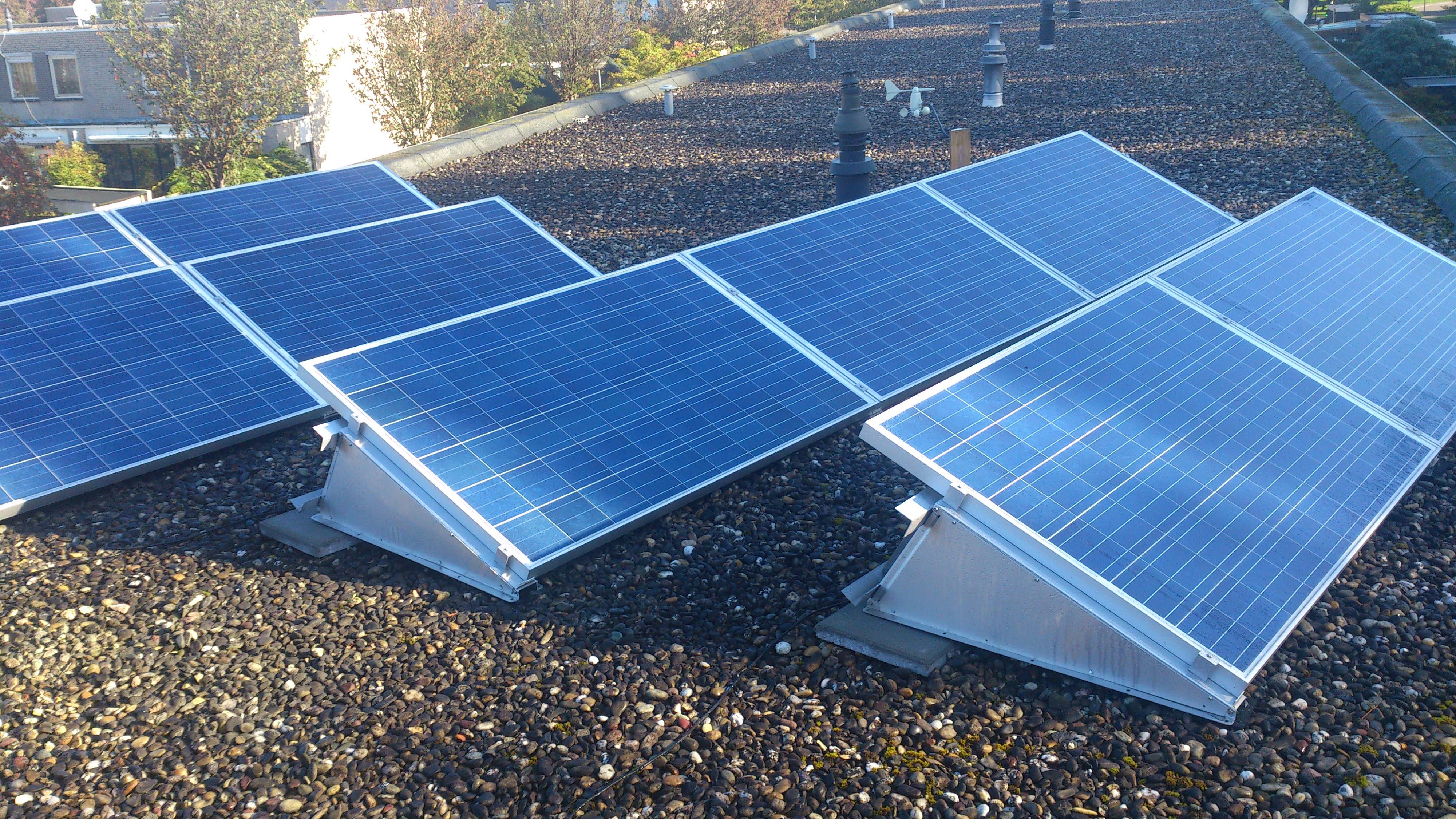

Speedy-Andre schreef op woensdag 06 juli 2016 @ 20:19:
Het zijn de slechtste maanden van het jaar en vergeleken met de identieke installatie van m'n broer kost het ruim 100kWh per jaar op 2350kWh.
De hoek speelt ook mee, bij mij is die kleiner dan bij m'n broer en dus scoort hij in de winter beter.
Nu snap je denk ik beter dat elke investering maar weinig winst oplevert in kWh.
Een rij panelen erbij kost iets meer maar levert veel meer op :)
Die extra opbrengst is voor verwarmen met airco's en mogelijk een wp en inductie kookplaat.
Een illustratie zegt meer dan 1000 woorden :P
Eens zien wat optimisers hier nog van maken ;w

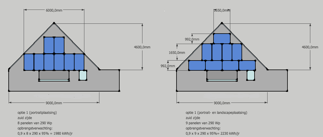

Ik heb twee opties ontvangen voor een legplan van zonnepanelen.
Ik heb alleen geen idee wat de beste legplan is voor zonnepanelen
Het gaat om een keuze tussen 8 of 9 stuks JASolar 290 Wp percium panelen (1650 x 991mm)
Maximaal wil ik 2400 Wp
Voorgestelde legplannen op zuid gericht dak:
Legplan panelen
Ik prefereer de 9 panelen maar ik weet niet of zo'n legplan verstandig is.
Misschien hebben julie als medetweakers daar meer zicht op
  • Proton_
  • Laatst online: 11-09 19:38
Proton_
Team Welles
Optie 2 is vervelend monteren (en ziet er IMHO niet uit). Als optie 1 te weinig oplevert, kan je nog 5 panelen eronder kwijt (2 links van de dakkapel en 3 rechts). Voor schaduw hoef je niet bang te zijn, de panelen brengen hun opbrengst echt wel op :)
Het is een beetje een tetris dakje zo met 9 panelen.
Komen SF (solar frontier) panelen niet mooier uit? Die zijn wat kleiner.
SF zijn 1257 x 977. Dan kan je er misschien 12 van kwijt in portrait. (niet nagemeten)
12x 170 wp = 2040 wp + 10% = 2244 kWh per jaar.

  • Registratie: April 2016
  • Laatst online: 05-08 14:48
Proton_ schreef op woensdag 06 juli 2016 @ 21:48:
Ik heb een all-in offerte offerte gekregen inclusief monteren (€4300 voor de 9 panelen 2610Wp optie) dus ik hoef dat in ieder geval zelf niet te doen.
Het ziet er wel ongewoon uit
AUijtdehaag schreef op woensdag 06 juli 2016 @ 21:51:
Heb je nog meer dakvlakken? (prettig als salderen op zou houden, dan opbrengst meer verspreid over de dag)
Met SF panelen kan ik misschien een rijtje van 7 en 4 kwijt maar dat is krap en 11x170 is wel fors minder dan 9x290. Ik kan er wel 14-16 kwijt als ik onder in nog een rijtje van 2 en 3 leg maar dan is het helemaal een rommeltje.
Andere dakvlakken hebben meer dakkapellen en minder zonneuren

TWyk schreef op woensdag 06 juli 2016 @ 21:34:
Hoe ziet het eruit met alles landscape? Vind de tetris optie er een beetje raar uit zien.
Je kan er ook voor kiezen daaronder nog wat panelen te plaatsen of op een ander vlak. Schaduw zijn op zich wel oplossingen voor (optimizers).
Kun je ze niet allemaal in landscape leggen? Volgens mij passen er dan 10 op.
/euh, spuit 11....
[ Voor 30% gewijzigd door zonoskar op 07-07-2016 10:58 ]
  • TWyk
zonoskar schreef op donderdag 07 juli 2016 @ 10:58:
/euh, spuit 11....
Ik heb het net geprobeerd met gebruik van vormpjes in excel (werkt best aardig) maar het past net niet voor de standaard panelen en met de kleinere SF panelen kan ik er dan nog steeds maar 11 kwijt
Ik overweeg nu voor de 1e legplan optie van 6+2 te gaan boven de dakkapel aangevuld met 2 panelen
linksonder naast de dakkapel. Legplan panelen
Dat lijkt me iets conventioneler. Heb ik iets overschot op het eigen verbruik en zak ik terug naar van 9,5 naar 10 jaar terugverdientijd bij de huidige iets gedaalde kwh prijzen.
[ Voor 13% gewijzigd door TWyk op 07-07-2016 11:41 ]

Op ons nieuwbouwhuis, plat dak, 5,9 x 10,2 m willen wij graag én zonnepanelen én sedum. De zonnepanelen zijn goed voor milieu en portemonnee, het sedum is goed voor milieu, waterberging en de zonnepanelen (verlaagt zomers de temperatuur). Wij hebben de projectontwikkelaar om een offerte voor zo'n 4000 kWh gevraagd. Ik verwacht dat dit Trina Solar type 270WP Full Black zullen zijn, aangezien hun basisset tbv de EPC dit ook heeft. Wat rekenwerk aan mijn kant aan de hand van mijn eerdere vragen hier suggereert 18 panelen in een oost-west portrait opstelling voor 3600 kWh. Meer kan, maar dan is er een tweede oost-west set nodig met de panelen in landscape.
Mijn vragen:
  • Nog opmerkingen over bovenstaand verhaal?
  • Sedum onder de panelen kan: "Voor groene daken maakt Zon&Co speciale frames. De zonnepanelen worden wat hoger geplaatst zodat het groen kan groeien zonder dat er schaduw op de panelen valt. Het groen kan doorlopen tot onder de panelen waardoor het tegelijk als ballast voor de panelen dient.". Iemand hier ervaring mee?
  • Volgens mij is het bij oost-west niet mogelijk om het sedum onder de panelen door te laten lopen, tenzij je een oost en een west opstelling maakt. Er komt anders niet genoeg licht bij de plantjes. Als je er niet onderdoor gaat blijf je op op 5 cm afstand. Klopt dit?
Als je toch maar helft van je dak wilt gebruiken zet ze dan zuid want dan krijgen de planten licht genoeg
1 PVoutput . Dongen NB
