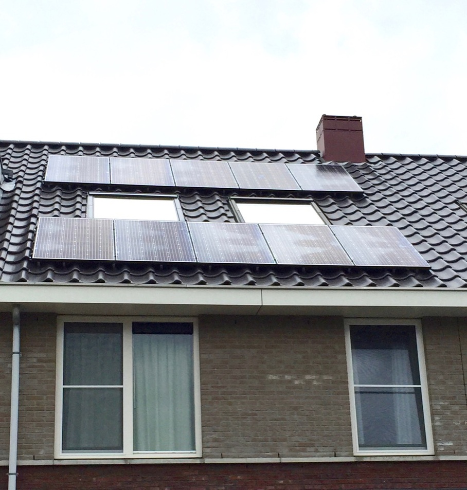

radial schreef op zondag 10 juli 2016 @ 15:34:
Nav post https://gathering.tweaker...message/46101957#46101957 zit ik er hard over te denken om de andere kant van het dak ook vol te leggen met panelen, alleen wil ik toch even wat meer advies/tips voordat ik hiermee verder ga.
Situatie:
- Ligging, west
- Veel schaduw na 15.00 uur (zie foto van de bomen achter het huis)
- Hellingshoek ca. 35 graden
Wat zo het beste zijn om hier op te leggen, heb al offerte voor 12x SF + optimizers + vervanging van de huidige omvormer naar de SE4000
En hieronder, de andere kant met de 20 paneeltjes druk aan het werk..
Zo dat is snel, na 3 maanden al uitbreiding? :9
Verkoop je optimizers en huidige SE omvormer en hang er een SMA 5000 TL-21 aan.
Staat er nog een goedkoop op marktplaats.
Op oost 4x 5 panelen SF en op west 3x 4 panelen.
SE en SF nergens voor nodig. (heb je überhaupt wel schaduw op oost?)
Ik begrijp dat je dit antwoord niet wil horen, maar het is het beste voor je portomonee :)
(en je huidige tvt word weer een stukje korter)
En monteer het lekker zelf met een steigertje... ;)

AUijtdehaag schreef op zondag 10 juli 2016 @ 17:38:
Je maakt weer vrienden :+

Dank je AUijtdehaag, zelf installeren etc gaat hem niet worden, dat gaat me net een stapje te ver om zelf te doen, maar optie met SMA eens gaan bekijken, of dat voor een schappelijk tarief gedaan kan worden.
En ja, stom, had beter alles gelijk vol kunnen laten leggen, maar ja daar kom je altijd te laat achter helaas (had toch weer extra kosten gescheeld)
20xSF170s - ozo
radial schreef op zondag 10 juli 2016 @ 20:32:
Niks stom aan hoor.
Hier ook net zo lang doorgegaan tot er geen dakpan te zien meer was.
In 3 jaar tijd 3x uitgebreid en 3 omvormers verder (te klein telkens, maar wel steeds een sma, en weer een nieuwe mooie bestemming voor gevonden bij blije mensen :> )
Een nieuwe SMA gaat niet goedkoper worden dan een SE. Dus vandaar marktplaats. Staan soms erg leuke dealtjes op.
1 dingetje niet vergeten. Je groep van de omvormer moet wel worden voorzien van een nieuwe zekering(automaat en/of aardlek) en 3x 4 mm2 ipv 3x 2,5 mm2 bij meer dan 3680 watt invoeden.
Of je neemt gewoon wel SE.. Zonde van al die optimizers op Oost die je dan moet weggooien en alle panelen er weer af (laten) halen. Kan nog wel duurder invallen dan West met optimizers opstellen. Meer opbrengst met SMA is onzin, klopt inderdaad dat SE met dunne film een beetje dubbelop is, maar 't werkt echt prima.
@prein2, je geeft zelf al aan dat er geen meerwaarde is, en toch adviseer je onzinnig geld uit te geven aan nog meer optimizers.
Er is nergens gesproken over meer opbrengst met SMA, de opbrengst zal simpelweg niet meer zijn met SE optimizers en SF tov SMA.
Laten we eens een rekensommetje maken:
Huidige installatie:
20x SF + SE3500 + optimizers + bevestiging= 4776,-
+ uitbreiding:
16x SF: 16 x 127 = 2032,-
8x optimizers P405: 8 x 59 = 472,-
Montage materiaal (geschat): 800 ,-
Nieuwe omvormer: SE 5000: 1049,-
Situatie:
- Ligging, west
Op je OZO kant heb je dus 20x170x1,05x0.9= 3212 kWh.
Op west krijg je nog 12x170x1,05x0,85=1820 kWh.
Ik denk dat een 3500 dit nog wel red zelfs ook omdat de dakvlakken nooit 100% tegelijk draaien.
Nu zijn je hellingshoeken wel optimaal.
Scheelt weer geld
Klein beetje onderdimensioneren.
Wat zijn de pieken van je omvormer nu?
En op welk tijdstip?
Mocht die namelijk echt tegen ze max aanzitten kan je altijd nog een 4000 nemen.

Joepie! Vanmorgen zijn mijn panelen geplaatst.
10x JA Solar 290Wp op ZZW, met een Omnik 2.5k-TL2-S. Ondanks het bewolkte weer produceert hij momenteel toch boven de 1 kW en eerder vandaag zelfs een tijdje boven de 2 kW. Ik ben best tevreden :)
Panelen
Door de spiegeling is het hier niet zo goed te zien maar ze zijn zwart.
[ Voor 10% gewijzigd door mddd op 11-07-2016 15:23 ]

mddd schreef op maandag 11 juli 2016 @ 15:21:
Ziet er mooi uit, zon moet er nog recht voor komen dus komt nog wel meer vermogen uit

  • MdO82
  • Laatst online: 22-08 11:57
Ziet er goed uit :)
Ben benieuwd wat je eruit krijgt rond half 3 dan heb je bij zzw ongeveer de zon er recht op staan.
We zien je logging verschijnen op PVOutput ;)

Duidelijk, en voor uitbreiding in de toekomst is een SE5000 niet nodig?
Zit je dan niet met de beperking dat je max panelen van 270w kan aansluiten?
Zal er eens induiken.

9 panelen op het dak van 270w i.c.m. met een SE5000 en alle panelen voorzien van optimizers(heb een mini dakkapel dus helaas last van schaduw rond 9:30 tot 10:30) en dan 1 serie maken met ook de garage erbij, de bekabeling zou z'n 10-15 meter moeten afleggen naar de garage, is dat zonder consequenties?
Of denk ik te duur?
of je houd huidige omvormer en plaatst hosola of tigo optimisers
Op je dak leg je compleet nieuw systeem (apart ) met sf panelen, dat uurtje schaduw doet dan helemaal niks
Of je doet als ik, grotere omvormer met twee mpp,eentje gebruik je voor je dak met sf panelen en je garage met optimiser op de andere mpp ,heb je het beste van twee werelden

2 strings kan echter dan heb je nogsteeds schaduw naast zijn dakkapel ;)
Ik lees nu dat dat maar 1 uur per dag is. dus om daarvoor Solar Edge te nemen weet ik niet.
Aangezien je meerdere orientaties hebt op je garage alleen al lijkt het me wel het beste .
Ook wel het duurste.
Daarvoor is de Solar Edge oplossing. (en nog veel meer voordelen natuurlijk)
wetsteyn schreef op dinsdag 12 juli 2016 @ 08:19:
4 panelen pal op het zuiden, 3 panelen op 210graden Zuid-West volgens IPhone kompas.
Rekensom klopt dan redelijk.
Optimizers van het type P300 zullen prima werken.
Ik weet niet wat voor panelen je gaat gebruiken op het andere dak maar als dat 270wp panelen zijn moet dat prima gaan. Ook 285 moet lukken.
En als je wilt uitbreiden in de toekomst kan je beter een se 5000 nemen ja.
