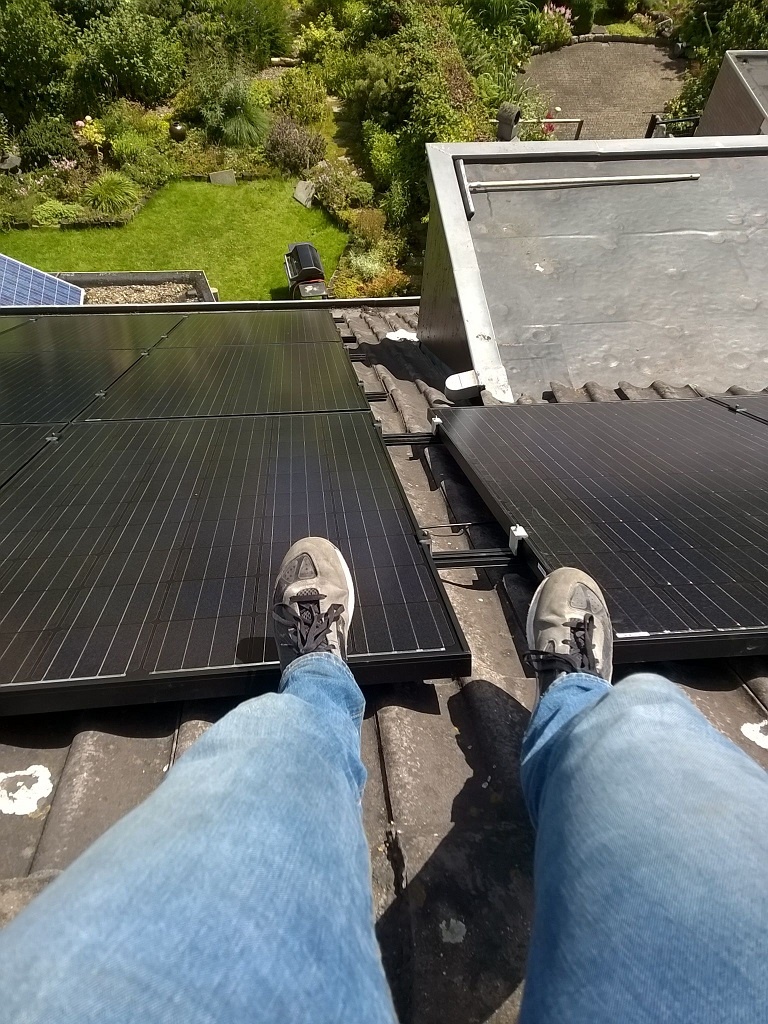

Jerrythafast schreef op dinsdag 12 juli 2016 @ 22:18:
Hoeveel het precies scheelt voor winterdagen vind ik nog wat moeilijk te zeggen. Ik vergelijk mijn systeem wel eens met dat van Mattie112. Die zit hier 10 km vandaan, nog wat dichter bij de kust dan ik, ook met panelen op zuidwest. Zijn systeem presteert praktisch altijd beter dan dat van ons, gemeten in Wh/Wp (kan uiteraard aan schaduw van bomen en dergelijke liggen, maar gedurende de dag hebben wij geen schaduw).
Mattie112: tilt 35°; 18x EC Solar 210 Wp; Hosola Bright 3680MTL (2,7% onderdimensionering)
Hoogenzon: tilt 45°; 9x JA Solar 265 Wp + 2x JA Solar 270 Wp; SE3000 (2,5% overdimensionering)
Beste dagen:
3 juli 4% slechter
9 juni 6% slechter
1 mei 2% slechter
20 april 1% slechter
Slechtste dagen:
1 juli 14% slechter
2 juni 20% slechter
10 mei 12% slechter
25 april 12% slechter
Ik zou dus nu gokken op zo'n 10% lagere opbrengst dat je met SolarEdge hebt op een bewolkte dag tegenover een Hosola. Het zal vast ook niet meehelpen dat die van ons ietsjes is overgedimensioneerd en die van hem juist ondergedimensioneerd.
Dat wordt een legplan met boeren en klaveren en zo }:O Maar zoals anderen al zeiden wordt 2x13 met SF een beetje lastig ;)
Even ter referentie: ik heb 0,0 schaduw op mijn dak.
Afbeeldingslocatie: http://upload.mattie-systems.nl/uploads/59951-2016-05-12_20.11.39.jpg
Foto genomen op 12-05-2016 20:11
Hier zie je (bijna) schaduw van de huizen aan de overkant komen maar dan is de zon al praktisch onder.
Is inderdaad 9 panelen met mppt (2x aanwezig op de omvormer)

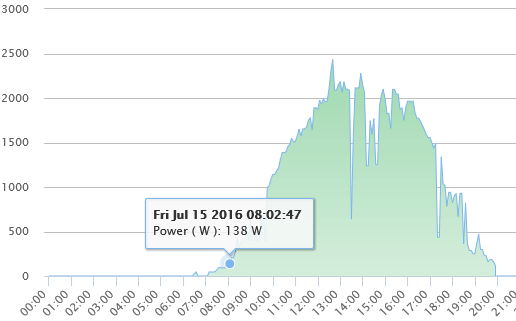

tsjoender schreef op donderdag 14 juli 2016 @ 15:05:
Dat is inderdaad dezelfde. Doh! Ik zie nog niet meteen hoe ik dit kan herkennen bij de PVoutput statistieken. Bedoel je de 0.001 kWh waarden bij een 0 volt (paneelspanning?) in de tabel 's nachts?
Kolommetje "Power" 04.00 'snachts "2W"
En om 6:45 al 0.018kWh opgewekt, terwijl om 6:50 de omvormer pas aanging.
Had ik maar zulke goeie maanpanelen. :+
Is dus standbyverbruik van de omvormer.
Een Finder heeft dit gedrag niet. Geeft dus geen pulsen bij negatieve richting.
Mooi dagje, weinig verbruik ;)
http://imgur.com/ztOBVmT

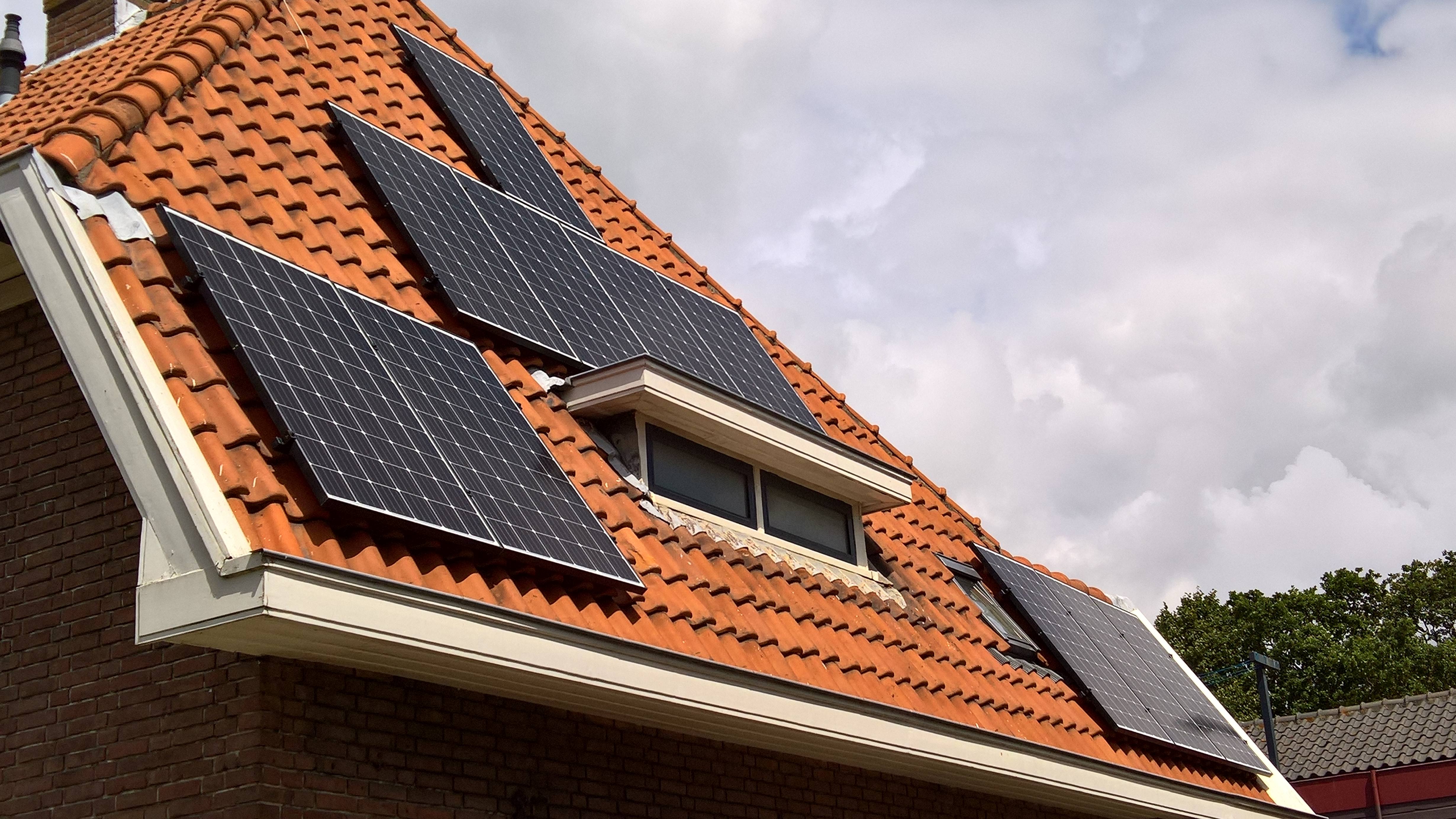

  • rimave
  • Laatst online: 19:25
Afgelopen woensdag heb ik dan ook eindelijk panelen op mijn huis gekregen. De wens was er al heel lang, maar dan wilde ik weer op vakantie en dan wilde ik weer iets aan het huis verbouwen. Ze liggen er nu twee dagen op en ik heb al flink kunnen profiteren van de zon. In totaal is er al iets van 21 Kwh opgewekt met 8 Bisol 280 black panelen. Er zit een Omnik omvormer bij de panelen.
Afbeeldingslocatie: http://www.rimave.nl/wp-content/uploads/2016/07/IMG_2464-740x619.jpg
De bedoeling was om de panelen in twee rijtjes van 4 onder en boven het dakraam te leggen, maar in overleg hebben we besloten ze op deze manier neer te leggen om zo de meeste zon te pakken en zo min mogelijk last van schaduw van het huis van de buren te hebben. Op deze manier kunnen er ooit nog 9 panelen naast. >:)
Hier kun je de set live in action zien. :*)

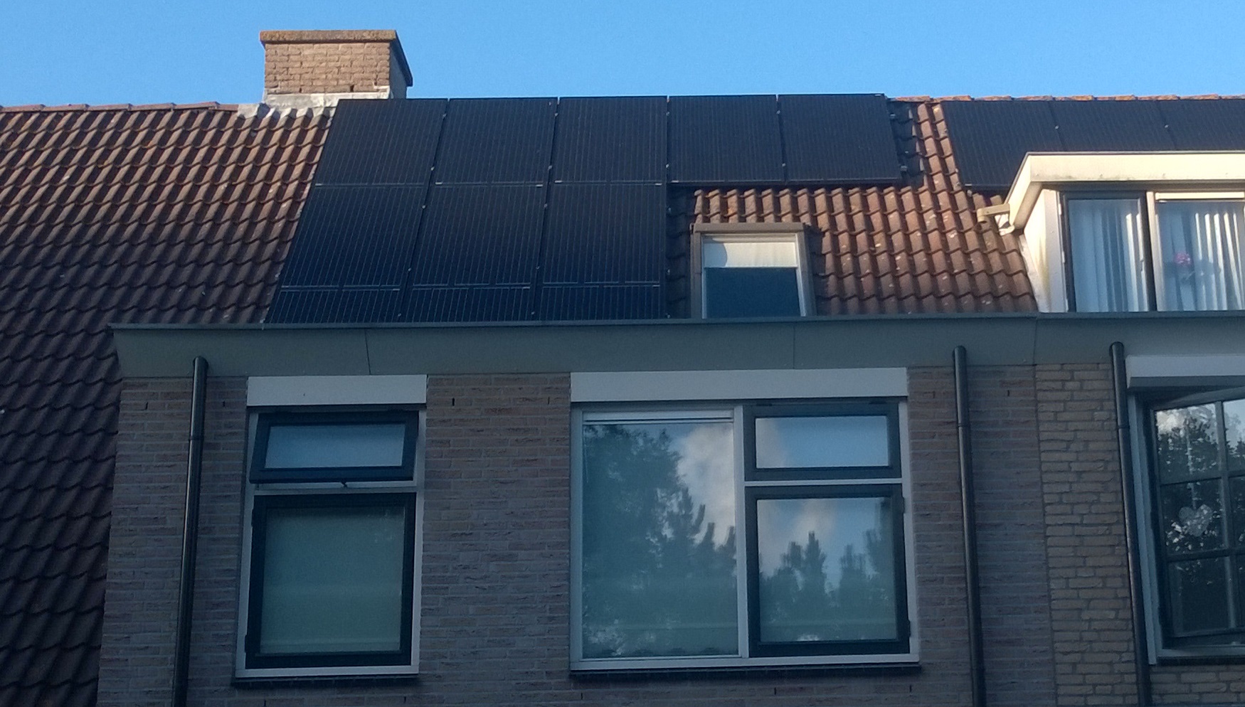

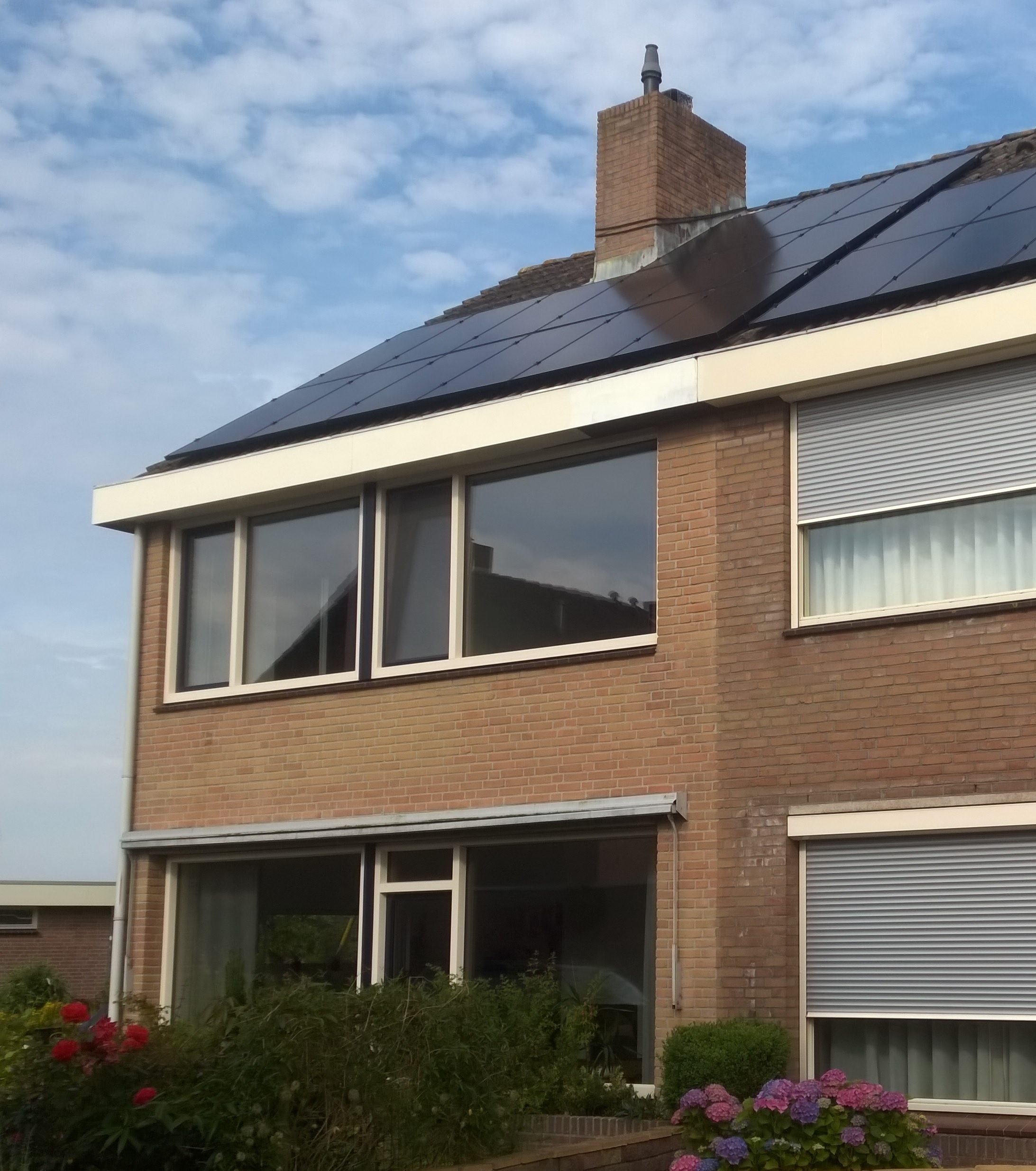

Sinds gisteren ook een setje zonnepaneeltjes liggen.
Beetje vreemde configuratie in een puntdak maar het werkt pirma.
Op deze 1e toch enigzins bewolkte dag toch een opbrengst van 5,3 Wu/Wp
ZonnepanelenDag 1 opbrengst
10*290 JA Solar

TWyk schreef op vrijdag 15 juli 2016 @ 19:38:
[afbeelding][afbeelding]
Lijkt wel of er niet veel over het legplan nagedacht is maar gewoon een stapel panelen gepakt en begonnen. Ik vermoed dat je met landscape leggen alleen al een mooier/rustiger beeld op het dak had gekregen en met een ander formaat paneel misschien zelfs meer Wp.
Maar goed, het ligt er op, have fun with it.

Rol-Co schreef op vrijdag 15 juli 2016 @ 20:45:
Sowieso is een dak met schuine zijden heel lastig voor een legplan. Het legplan was overigens iets anders maar de schuine nokken zijn vastgemetseld waardoor de pannen daarnaast muurvast bleken te liggen en er dus ook geen klemmen onder pasten. En de nokpannen losbikken of de pannen loswrikken is geen optie met 70 jaar oude pannen.
Met landscape leggen had ik overigens maar 7 of misschien net 8 van tien panelen kwijtgekunt

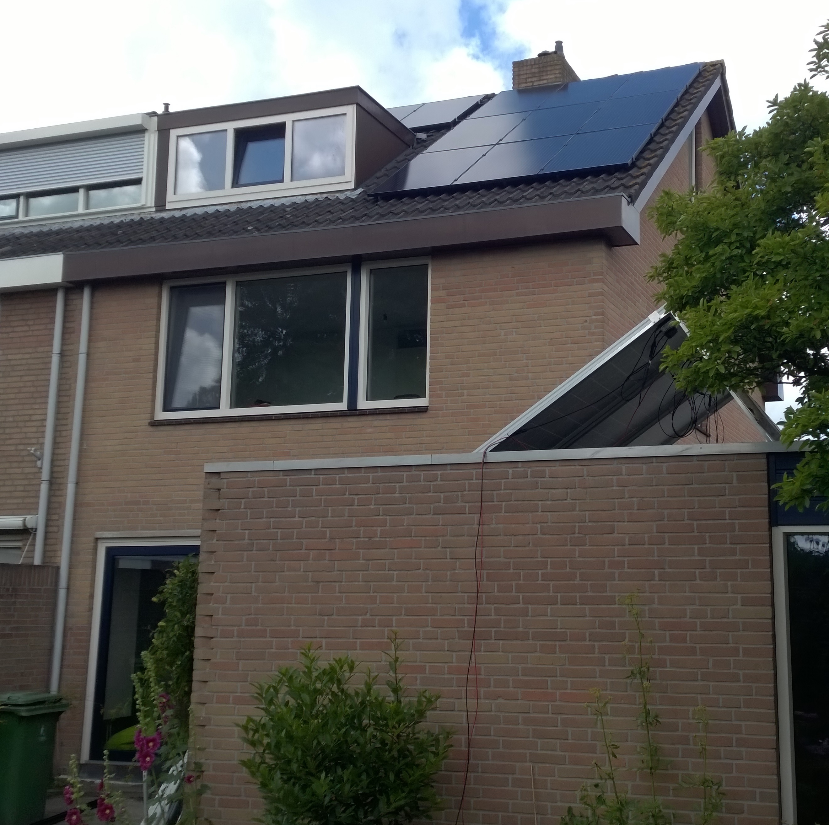

Vorige week heb ik mijn panelen op het dak geplaatst. Oost/west. Het was een leuke klus.
Afbeeldingslocatie: https://tweakers.net/ext/f/7DBXYAuYHbbq602H6ttebHj2/medium.jpg
Afbeeldingslocatie: https://tweakers.net/ext/f/FNzlx7OhMAVFb8SV7ZxP0TXo/medium.jpg
PV van boven
De buren hadden net een paar dagen eerder 24 panelen erop gelegd. (dezelfde panelen en omvormer)
Daarna ik met 27x JA Solar en SolarEdge 7k. Ik had eerst een 5k besteld met 21 panelen toch maar besloten om het helemaal vol te gooien. Omdat het niet zo eenvoudig is om later nog wat bij te plaatsen.
Ik ben er blij mee en met een verwacht verbruik van 2000 kWh heb ik waarschijnlijk nog wel wat overschot. :o

mgroen81 schreef op vrijdag 15 juli 2016 @ 22:05:
Kom maar op met die warmtepomp!
Zit ook alweer in Team Tweakers.net op PVoutput.
http://pvoutput.org/list.jsp?userid=17021
Wauw, ziet er strak uit. Dat is ook gelijk een flinke hoeveelheid :D Ziet er een beetje uit als een hele grote versie van het systeem dat hier op het dak ligt :9

TWyk schreef op vrijdag 15 juli 2016 @ 22:18:
Een paar zwarte clips te kort ? >:)
Ja, klopt en deze had ik gelukkig nog liggen. Ik had ze eigenlijk aansluitend willen leggen, maar het laatste paneel ligt nu precies boven de ventilatie afvoer van de badkamer en anders regent het in. Als ik de ventilatie verlegd heb kan ik de panelen wel weer aansluiten.
Jerrythafast schreef op vrijdag 15 juli 2016 @ 22:11:
Bedankt! Het is idd wat veel maar als PV verslaafde kon ik het niet laten.
