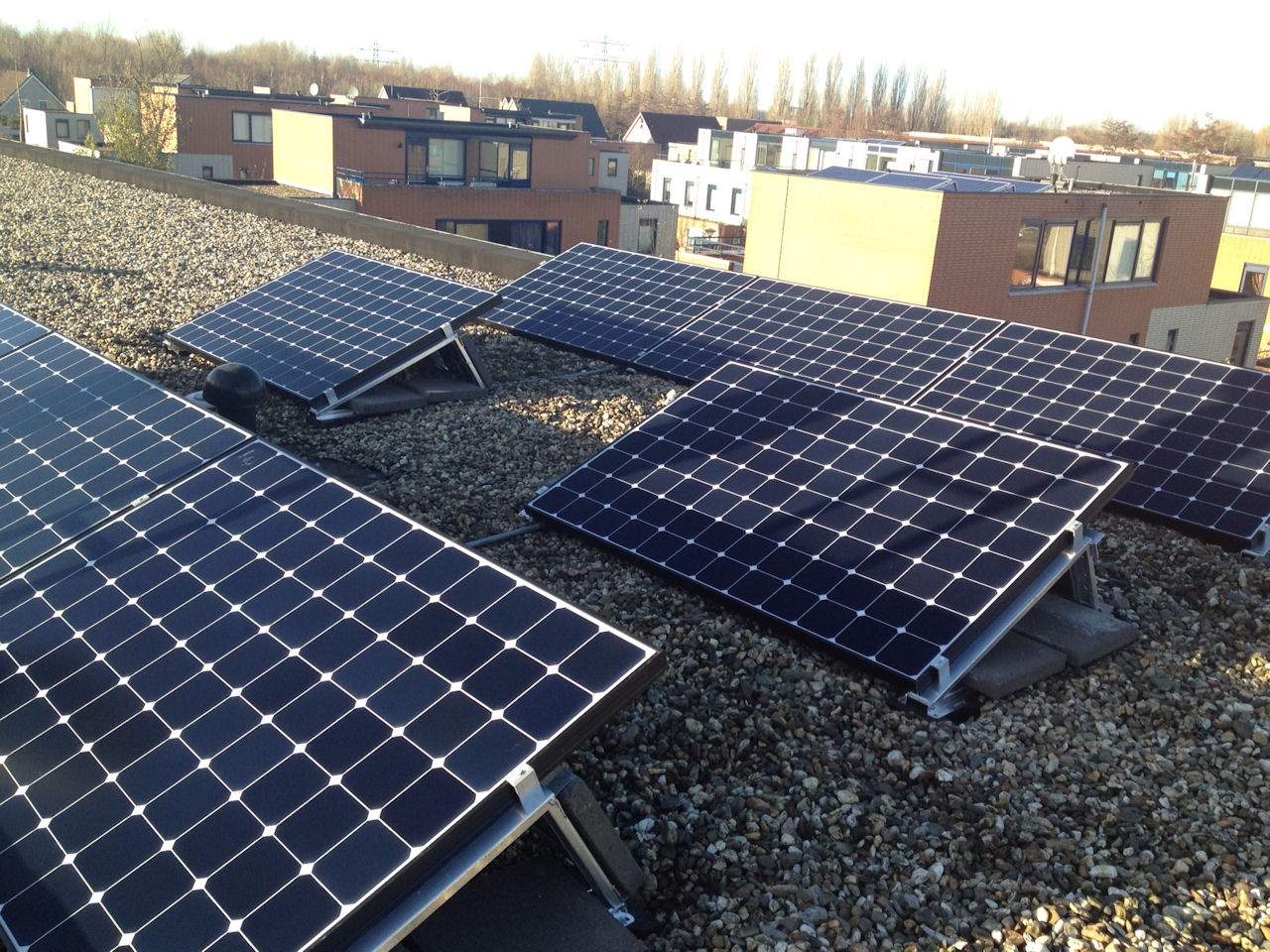

  • vanaalten
  • Laatst online: 21:43
Huidige situatie (klikbaar):
Panelen
Plat dak, zuid-gericht, 8 panelen op 20° helling.
Panelen: SunPower E20-327 (link naar datasheet)
Omvormer: SMA SB2.5 (link naar datasheet)
Die lege plaats tussen de acht panelen stoort mij. Keuze voor 8 panelen was dat dat voldoende was voor m'n eigen verbruik (en dat klopt ook wel), had niets met schaduw te maken of andere redenen. Destijds overwogen om toch 9 panelen te doen, maar dan zou ik ook een sterkere omvormer nodig hebben en dat maakte het behoorlijk prijzig.
Nu valt mij op in de opbrengst dat de omvormer nooit tegen z'n maximum aanloopt. Ik zie de grafiek nooit 'aftoppen', ook op een goede zomerdag niet. Dus ben ik toch aan het kijken of er - met de huidige omvormer - een negende Sunpower E20-327 paneel bij kan, gewoon 'omdat het leuk is'.
Open circuit voltage paneel: 64.9V;
Max input voltage omvormer: 600V;
9 x 64.9 = 584V, minder dan 600V, dus OK was m'n eerste gedachte.
Toen de dimensionerings-website van SMA gebruikt en alle gegevens er in gezet - dus 9 x Sunpower E20-327 op een SMA SB2.5.
Dan geeft die rekentool als waarschuwing "inverter exposed to overload", met 639V input van de panelen "open-circuit voltage of the string at set minimum cell temperature (-9°C)".
Nou kom ik er met het datasheet niet helemaal uit, maar ik gok:
  • Open-Circuit Voltage (Voc): is gespecificeerd voor 25°C? (staat wel genoemd voor conditie voor nominal power standard test conditions, maar voor Voc staat geen testconditie genoemd)
  • Voltage temp coefficient: -176,6mV/°C - dus als ik van 25°C naar -9°C ga, gaat m'n Voc dus met (-176.6mV x -34°C) 6,004V omhoog, dus de totale open circuit van 9 panelen naar 638V?
En als bovenstaande aannames kloppen, is het dus inderdaad verstandiger om GEEN negen panelen op de omvormer te zetten?
  • reneeke1970
  • Laatst online: 22:15
vanaalten schreef op zondag 17 juli 2016 @ 12:17:
Nou hij zal hooguit keertje niet inschakelen bij extreme vorst, maar 2×6 Oost west kan makkelijk hoor, als het op je dak past.... Beetje aftoppen is niet erg, zelfs met 2×8 de moeite, grotere omvormer aanschaffen kan altijd nog. Kijk bv maar wat migjes doet

  • migjes
  • Laatst online: 17-08 13:20
de omvormer kan max 600V aan.
maar dat is wel de Voc van de panelen.
het paneel geeft een 64.9Voc.
64.9 X 8 = 519.2Voc
64.9 X 9 = 584.1Voc
en dan nog de temperatuur er bij en je gaat wel over de 600V.
wat gebeurd er dan.
in de ochtend test de omvormer hoeveel Voc er uit de panelen komt is dat >600V dan start hij niet en heb je die dag geen opbrengst.

migjes schreef op zondag 17 juli 2016 @ 12:34:
64.9 X 8 = 519.2Voc
64.9 X 9 = 584.1Voc
wat gebeurd er dan.
dit gebeurd vrijwel alleen in de winter dus heel erg is het niet.
(persoonlijke keuze of je dat een ramp vind of niet.
ik zou er niet voor gaan eigenlijk, vind het toch zonde.)
Da's inderdaad niet bevredigend. Ben al in competitie met m'n ouders, regelmatig kijken we wie er meer opbrengst heeft. Ik zie al gebeuren dat ik uitgelachen wordt om een nul-dag...
oplossingen:
1. kun je er ook 10 panelen van maken?
Nee. Tenminste, niet heel makkelijk, in de huidige opstelling is drie breed het maximale en drie rijen ook. Kan de rijen wel dichter bij elkaar plaatsen, maar dan ga je dus naar 12 panelen (dicht op elkaar). Of compleet andere configuraties, portrait ipv landscape, schans bouwen... het idee hier is om hooguit met een extra 20° geplaatst paneel het gat te vullen, niet om een grootse verbouwing te doen.
dan maak je 2x5 parallel op de omvormer.
SMA SB2.5 heeft slechts 1 input, dus 2 parallel zal niet kunnen, lijkt mij?
(desnoods kun je als je de ruimte niet hebt er ook nog oost-west van maken.
misschien dan zelfs 2x6x327Wp ;) )
Ah ja... maar da's dus wat ik met een grootse verbouwing bedoel: nieuwe montageframes en omvormers.
2. tigo optimizers gebruiken.
die hebben een speciale mode (long string) om de Voc lager te houden.
en je hebt meteen een mpp per paneel.
is wel duur te noemen, maar heeft ook voordelen bij schaduw.
Ga ik wat verder naar kijken. Schaduw speelt geen rol.
3. andere omvormer.
In elk geval goed om te weten dat m'n berekening in elk geval klopt, dat ik enigzins snap hoe het werkt. Ik ga nog even verder uitzoeken wat SMA er van vind, zo'n overspanning - wil geen risico's nemen met een omvormer waar nog 4,5 jaar garantie op zit.
Dank voor de adviezen (en de bijbehorende DM)!
  • migjes
vanaalten schreef op zondag 17 juli 2016 @ 13:01:
lol, ik ook.
ouders ook oost-west met 4770Wp
ik nu 5660Wp.
beide de zelfde omvormer. ;)
keuzes keuzes.
maar iets met oost-west parallel op 1 mpp is nog een niet te gekke verbouwing.
(en groot, ach het valt wel mee. >:) )
https://www.google.nl/sea...QsxgIIQ&biw=1920&bih=1044
niet piepen, maar doen zeg ik dan. >:)
check het in ieder geval, is nog veel meer leuks mee te verzinnen.
maar heeft wel kosten.
graag gedaan.
(zelf zou ik ook geen overspanning willen op de omvormer.
ik kies er zelfs voor om de A niet te hoog te laten komen.
omvormer heeft een max van 10A, en mijn 2x7 oost heeft dus 2x5,6A.
maar dat is niet de grens van de omvormer, er is een andere grens, een max kortsluitstroom van 12,5A (sma geeft dat niet aan hoeveel dat is.)
en mijn panelen doen dus max 6,2A x 2 = net de grens. ;) )
Op zoek naar een Steca 3600 of 4200, die kunnen meer spanning hebben.
Leuke efficiëntie ook.
(maar schaduw had je niet toch?)
- Maak er Oost-West van met 2x 2 rijen van 3. Heb je elektra over om gas te minderen. En betere spreiding over de dag, hoger direct eigen verbruik...
- Met maar één input kan het alléén parallel. Niet apart op andere MPPT.
- Op een plat dak is dat toch niet zo'n verbouwing?
- Ik zie hier nooit Voc waardes aan de omvormer (geen SMA).
Als het licht wordt komt de spanning op, de omvormer word wakker en begint. Neemt dus wat stroom af. En bij geringe stroom afname dondert de spanning al in elkaar, omdat er nog niet genoeg licht is. En zo begint de MPPT zijn werk. Alleen als het net wegvalt en de omvormer de spanning niet kan verlagen door stroom af te nemen denk ik dat je bij Voc waardes in de buurt komt. Maar ik begrijp het als je dat risico niet wilt nemen.

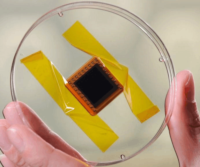

Vandaag wordt een SpaceX raket de ruimte in geschoten met aan boord een test voor een CZTS (Copper-Zink-Tin) zonnecel met koolstof nanotubes (3DCNTPV) om meer licht op te kunnen vangen uit andere richtingen. CTZS wordt nog niet zo lang onderzocht, maar desondanks is 11% efficientie al bereikt. Het artikel hint dat 15-20% mogelijk moet zijn. De nadruk bij het onderzoek ligt op kosteneffectief grootschalig commercieel te produceren zonnecellen.
Afbeeldingslocatie: https://tweakers.net/ext/f/52O0dKxKMM7lW69NKdZrslnp/full.png

Milmoor schreef op zaterdag 09 juli 2016 @ 11:33:
Op ons nieuwbouwhuis, plat dak, 5,9 x 10,2 m willen wij graag én zonnepanelen én sedum. De zonnepanelen zijn goed voor milieu en portemonnee, het sedum is goed voor milieu, waterberging en de zonnepanelen (verlaagt zomers de temperatuur). Wij hebben de projectontwikkelaar om een offerte voor zo'n 4000 kWh gevraagd. Ik verwacht dat dit Trina Solar type 270WP Full Black zullen zijn, aangezien hun basisset tbv de EPC dit ook heeft.
De offerte is binnen. Ze zijn creatief geweest in het configureren:
Afbeeldingslocatie: https://dl.dropboxusercontent.com/u/9510756/huizen%20en%20GOT/Schuin.jpeg
Het idee is dat de betere hoek het minder aantal panelen opvangt. Recht kunnen ze er 18 plaatsen, schuin gaan ze voor 16 voor zo'n 3800 kWh. Op eerste blik lijken ze erg dicht op elkaar te staan. Wat vinden jullie van hun voorstel?
De meerprijs voor 11 extra panelen is trouwens 5220, inclusief plaatsen, omvormer, etc. Ik verwacht weer Trina Solar type 270WP Full Black met een variatie op een Mastervolt Soladin 1500 Web (dus meer of zwaarder). Nee, we hebben geen schaduw en het dak is plat.
[ Voor 9% gewijzigd door Milmoor op 18-07-2016 12:33 ]
Rekeningrijden is onvermijdelijk, uitstel is struisvogelpolitiek.
  • onetime
Milmoor schreef op maandag 18 juli 2016 @ 12:29:
[...] De offerte is binnen. Ze zijn creatief geweest in het configureren:
Hoezo de offerte is binnen. In de offerte moeten toch merk, type, etc van alle delen staan?

onetime schreef op maandag 18 juli 2016 @ 12:58:
Het lijkt mij nogal duur, maar je hebt wel wat bijzondere omstandigheden. (sedum)
Heb je nog een gas aansluiting? Dan zou ik het dak in de dak richting vol leggen. Niet op zuid.
Zeg maar een Oost-West opstelling iets gedraaid. Weet alleen niet hoe dat met sedum combineert.
De projectontwikkelaar is van het type grote halen snel thuis ;). Ik kan op de opties meer details krijgen, maar daar moet ik er echt naar vragen. Blijkbaar is de beperkte omschrijving voor hun klanten normaal gesproken voldoende. Het is nieuwbouw, ik krijg er verplicht stadsverwarming, dus geen gas. Op de lange termijn overweeg ik over te stappen naar een warmtepomp, maar ik wil eerst zien hoe ons verbruik uitpakt in het nieuw huis. De projectontwikkelaar houdt geen rekening met het Sedum, dus daar zitten geen kosten in.
In de voorgestelde configuratie zou ik zelfs 17 i.p.v. de voorgestelde 16 panelen kwijt kunnen. Mogelijk wil men een even aantal panelen, dat soort details zouden uit de achterliggende offerte af te leiden zijn. Ik ga deze opvragen als wij besluiten dat het interessant genoeg is om het hier over te hebben. Het alternatief is hun de vijf voor EPC verplichte panelen te laten plaatsen, en de rest door een derde partij te laten doen. Voor een paar 100 euro laat ik het liever aan de huidige partij over, voor een paar 1000 is dat wel interessant. Ik ga wat terugzoeken in dit topic om te zien om een globale vergelijking qua kosten te maken tov andere offertes.

Milmoor schreef op maandag 18 juli 2016 @ 14:46:
Ik snap deze indeling helemaal niet. Ik zou ze oost-west opstellen zodat er zoveel mogelijk op kunnen. Ik denk dat het sedum dan niets word maar dan plaats je maar een regenton. Het gaat om een woonhuis nietwaar met twee woonlagen. Op 6 meter waait het al wat steviger en zou ik dit niet willen.
En informeer gelijk naar het afsluiten van stadsverwarming ivm leeglopen op vastrecht.
Panelen staan veel te dicht op elkaar. Op deze manier moet er ook veel ballast geplaatst worden, want het Flat-Fix-Fusion materiaal kan alleen in de kolommen gekoppeld worden als alles netjes achter elkaar staat.
Trina Full Black op een plat dak? Ik zou een normale Mono of zelfs een poly pakken en ze inderdaad oost-west laten leggen. Wat voor een omvormer gaan ze gebruiken? Bij dit soort aantallen kom je meestal wel uit op een 3-fase model.

Na lang meelezen, twijfelen en offertes doorploegen mag ik eindelijk meepraten in dit topic :)
Vanaf vrijdag liggen er 13 JA-Solar 290WP mono panelen op de daken (oriëntatie WZW), voorzien van power optimizer, aangesloten op een SolarEdge SE3500.
Afbeeldingslocatie: https://i.imgur.com/njINiBG.jpg
Afbeeldingslocatie: https://i.imgur.com/gMC5yDT.jpg
Er waren binnen ons budget ongetwijfeld betere opties te leggen, maar we zagen op een gegeven moment door de adviseursbomen het bos niet meer. We hebben gekozen voor een partij waar we een goed gevoel bij hadden. En ze helpen netjes mee met de btw-teruggave :)
Volgens het Solaredge dashboard hebben we sinds vrijdagmiddag al 62,09 kWh opgewekt en daarmee al 0,08 bomen geplant 8)7
