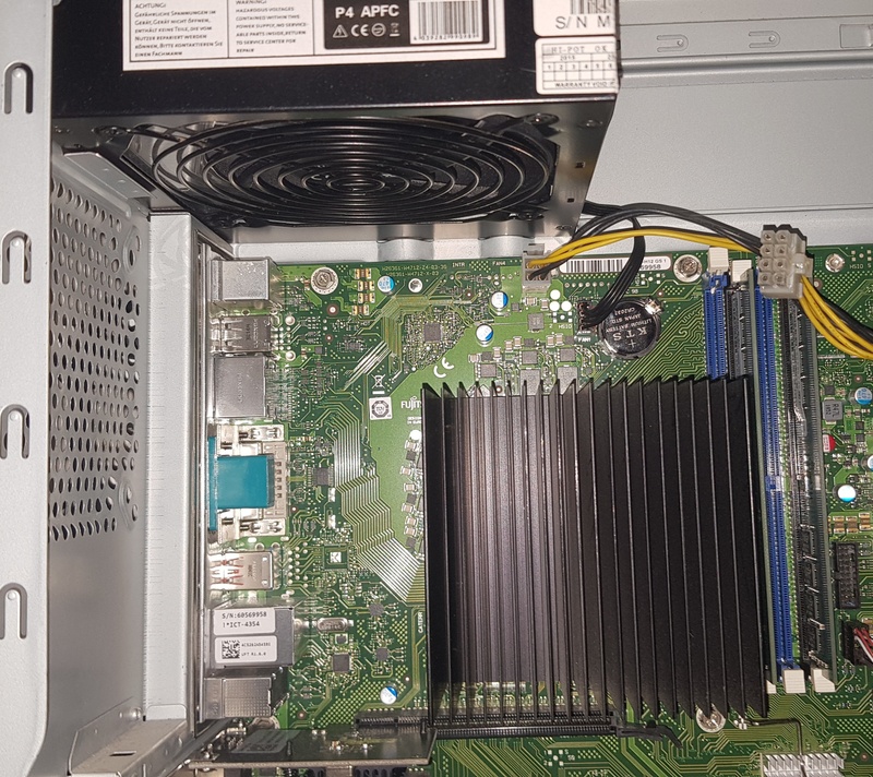

@mrmrmr had het al toegevoegd aan de tips en tricks maar ik wou pas posten als ik zeker was en workaround getest had. En dat ben ik nu : )
Mensen die van plan zijn om in hun zuinige server aan de slag te gaan met used server materiaal (NIC's of PCIe DC SSD's bv) kunnen te maken krijgen met vage problemen. In mijn geval ging het om een 40gbe ethernet nic (Connectx-3 Pro, OEM HP branded). Mits wat creatief Ebay shoppen kun je relatief recente hw vinden die ook nog es energiezuinig is. Recentere generaties Intel NIC's en Mellanox kaarten zijn stukken zuiniger dan hun voorganger en ondertussen toch al relatief betaalbaar 2de hands. CX3 bv is stukken zuiniger dan de voorganger CX2. 7 a 8 Watt voor dual 40gbe valt goed mee in vergelijking met de oudere hardware die makkelijk 2x zoveel trok. CX2 is natuurlijk het meest te vinden en laagst in prijs maar die verbruikten wat teveel naar mijn mening.
De kaart werkte perfect alleen merkte ik op dat ik maar 32G ram had (terwijl er toch echt 2 latjes van 32Gb inzaten).
Vanalles geprobeerd :
Flashen HP firmware naar stock mellanox firmware
Testen met 2de kaart
Geheugen testen
Verwijderen bootrom en alle andere meuk die tijdens boot problemen kon geven
aanpassen settings van de connectx3
Allerhande settings in bios.
Testen op een 2de d3644
Na een hele zondag testen kon ik besluiten :
Bij gebruik van de connextx-3 werkte DIMM slot 3 niet meer (het slot het dichtst bij de processor). Alle andere sloten werkten perfect. Zonder de kaart werd geheugen in slot 3 perfect herkend.
Moederbord ok -> 2 verschillende mobo's getest
Geheugen ok -> Werkt perfect zonder de kaart
Kaarten ok -> Functioneren gewoon (connectie en iperf geeft +- 40 gbe aan)
Na wat zoeken vond ik dat dit ook voorviel bij HBA's en Intel Nic's voorkwam.
Servethehome had het antwoord :
https://forums.servetheho...-not-another.19787/page-2
Op het HP forum werd er ook melding van gemaakt:
https://h30434.www3.hp.co...069/highlight/true#M17857
Workaround is eenvoudig :
Tape kleven op pin B5 en B6 (smbus pins) zodat er geen SMBus conflict kan optreden.
YouTube: How to fix SMBus issue on Dell HBA RAID SAS controllers by taping B5...
-> Ptouch label tape is idd ideaal hiervoor. Effe prielen om het erop te krijgen maar eenmaal correct toegepast werkt de kaart nog steeds perfect en wordt het geheugen WEL herkend. 1ste memtest86 pass is achter de rug en geen errors.
Deze moederborden zijn dus ideale Freenas borden ( 64GB , eventueel tot 128GB ? 32 + 32 + 16 heb ik werkend getest. Helaas zijn de 32GB samsung latjes wat te duur geworden momenteel en ik had ook geen 32 nodig voor mijn 2de node)

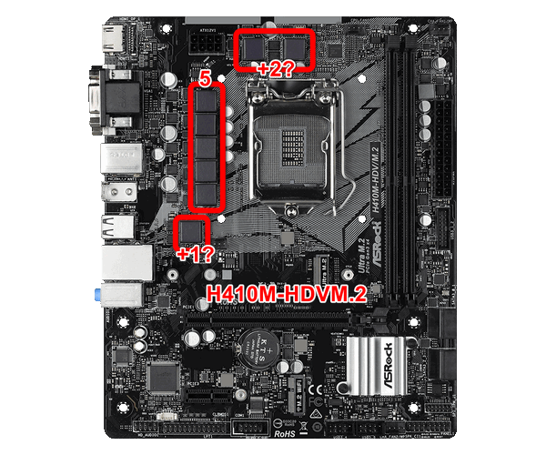

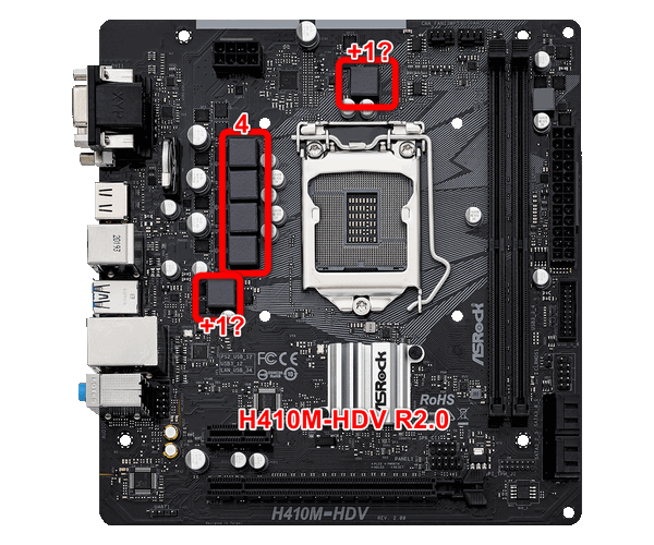

mrmrmr schreef op zondag 21 maart 2021 @ 22:32:
@Br0mZHet aantal spoeltjes (blokjes) rondom een processorvoet kan ook een indicatie zijn dat een bord niet zuinig is. Veel van die blokjes betekent veel fasen, en dat wordt gedaan voor processoren die veel stroom eisen. Dit bord heeft 9 fasen (elke fase heeft een blokje). Zuinige borden hebben er meestal minder.
Hoe dicht moeten de blokjes rond de CPU zitten om geteld te worden als fase?
Het staat, op gans het moederbord en ook rond de CPU, vbol blokjes en spoelen...
Afbeeldingslocatie: https://i.postimg.cc/tgHNc6ZN/H410-M-HDV-R2-0-L2-resize.png
Afbeeldingslocatie: https://i.postimg.cc/CL3GZ8Np/H410-M-HDVM-2-L2-resize.png

Cafe Del Mar schreef op maandag 22 maart 2021 @ 10:00:
De chokes linksonder behoren - gezien de plaats van de c0ndensatoren - niet tot de voeding van de CPU.
Dus je hebt het over een 5 en 7 fase ontwerp, de linker gesloten rij (4/5) en die boven de CPU (1/2).

Even mijn opmerking nuanceren. Als je een bord hebt met 11 fasen weet je dat de kans erg groot is dat het geen erg zuinig bord zal zijn, maar het is niet zo dat 4 fasen beter is dan 5 of 6 fasen. De kwaliteit van de VRM's (Voltage Regulation Modules), MOSFET's en de rest van het moederbord spelen ook een belangrijke rol. Bij een goedkoop bord met weinig fasen is daar soms op bespaard en dat is dan ook weer niet goed. De naast de spoelen gelegen chips geven de warmte af. Als er een koeler op zit dan is de kans aanwezig dat het bord gebouwd is om zwaar werk te verrichten. Het kan er natuurlijk ook voor de sier op zitten.
Het D3643-H bijvoorbeeld heeft (zo te zien) 5 fasen. Asus had in de Skylake generatie bijvoorbeeld mATX borden met 4 fasen, maar was desondanks niet zuiniger dan een ASRock met een paar fasen meer.
Je kunt dus in de meeste gevallen in 1 oogopslag zien dat een bord waarschijnlijk niet (of mogelijk wel) zuinig zal zijn aan het aantal blokjes rond de cpu. Technisch is het mogelijk dat een groot aantal spoelen toch zuinig is, maar de kans is klein.
Andere onderdelen hebben mogelijk een eigen chips, spoel en condensator. Die kunnen her en der op het moederbord zijn geplaatst.
Duitse Pricewatch van Geizhals geeft aan precies welke onderdelen zijn gebruikt (voor zover bekend).
bijvoorbeeld: https://geizhals.de/fujit...-f5010-v160-a1916464.html
hardware.info deed dat voorheen ook.
Als je een moederbord al hebt, kun je zelf kijken met een vergrootglas of macro foto wat voor merk/type de chips zijn.
-edit-
Een D3417-B bevat:
Infineon 0903NSI mosfets. Opschrift: 0902NSI HAE713
Ook is er een quadruple fet bus switch (Texas Instruments SN74CBT3126?) opschrift: CU126 73K 4G ALKR 16 pins

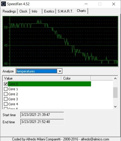

  • Woodski
  • Laatst online: 25-11 10:16
Mega low budget mod }:O
Ik heb een defecte ATX voeding gekocht en leeggetrokken.
Die lege voeding hangt nu met een 12cm fan boven mijn CPU met een arctic alpine 12 passive
Afbeeldingslocatie: https://tweakers.net/i/vAZwR_SfxogpT3-IzU2Ha_o8UG0=/800x/filters:strip_icc():strip_exif()/f/image/sQz6wSwik6TqmYbpQbN7FoJG.jpg?f=fotoalbum_large
Die fan is meteen de enige fan in de hele kast
Met de server in een warme ruimte en de CPU een paar uur met full load is de CPU net boven de 50 graden.
Dat is voor full load een nette temperatuur.
Ik zou zelfs nog een fan duct kunnen improviseren om het nog meer te verbeteren.
Zodra de Pico PSU binnen komt ga ik deze in de lege voeding kast inbouwen.
Diagonaal zou dat net moeten passen.
En de kabels die ik over hou van de defecte voeding soldeer ik aan de PicoPSU :+
Edit
Wow een snel verknipt melkpak als fan duct scheelt gewoon 10 graden !!
Test 1 ging van 52 naar 38 graden
Test 2 ging van 51 naar 40 graden
Die duct kan je natuurlijk mooier knippen en beter passend maken maar dit is prima zo.
Afbeeldingslocatie: https://tweakers.net/i/1B67evwBDW3QHgkC_BIG5zWP5Sc=/800x/filters:strip_icc():strip_exif()/f/image/x9lRcjZzNoPuGN28f6vBcPq4.jpg?f=fotoalbum_large
Afbeeldingslocatie: https://tweakers.net/i/4Svq4ejLuajdMv8qu5k5MKck_Gw=/full-fit-in/4920x3264/filters:max_bytes(3145728):no_upscale():strip_icc():fill(white):strip_exif()/f/image/4CqWYyNRqKUto3gFOPeexUv5.jpg?f=user_large

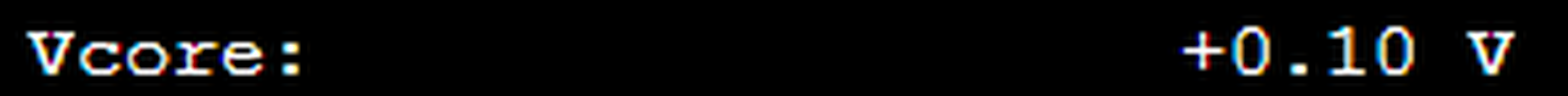

  • Luxicon
  • Laatst online: 18-07-2021
De server had zonder tweaking een gebruik van ~41W idle. Met c-state C3 en auto vCore, werd dit ~34W. Met c-state C8 is dit zelfs ~23W geworden.
Dit is inclusief de volgende commands:
- cpupower frequency-set -g powersave
- powertop --auto-tune
Met C3 werd de vCore 0,7v, met C8 is dit 0.1v:
Afbeeldingslocatie: https://tweakers.net/i/vk3T6-Uw9SP7D7pGtA62_eDHTQQ=/full-fit-in/4000x4000/filters:no_upscale():fill(white):strip_exif()/f/image/FzfjTuStWtG8wPlOxytjEIdT.png?f=user_large
Afbeeldingslocatie: https://tweakers.net/i/aclnkysN35AqkGAH5ckZEMp5yWs=/full-fit-in/4000x4000/filters:no_upscale():fill(white):strip_exif()/f/image/qJO4Bq3hsyvwIoACY5P9OxYC.png?f=user_large
Een correctie: met auto vcore is het wattage ~34W. Met cpupower frequency-set -g powersave werd dit ~32W. Met powertop --auto-tune is het verschil het groots, dan wordt het ~24W. Met powertop --calibrate wordt het ~23W. Dit meet ik met een Brennenstuhl PM 231 E
[ Voor 34% gewijzigd door Luxicon op 24-03-2021 00:31 ]
