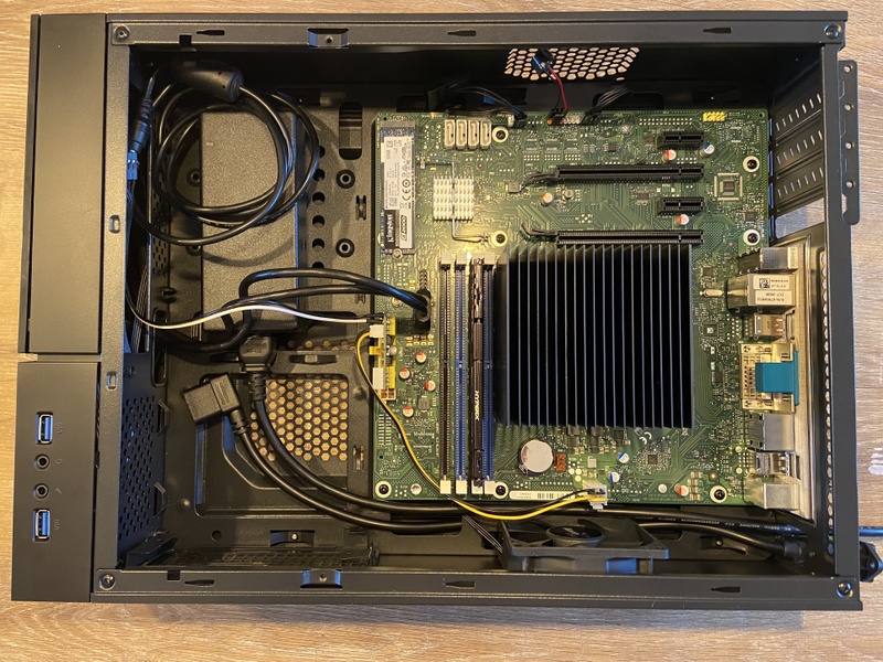

Hey @mrmrmr ,
Ik wil mijn D3643-H herinstalleren en heb een vraag over je lijstje van drivers
chipset inf Coffee Lake
610 graphics - Dit hangt af van je CPU, mijn i7 is 630 graphics
USB3 drivers (via de installer) - Welke installer ?
LM219 LAN,
Intel RST - Kan het ook zonder? Volgens mij geeft deze problemen met spindown
Realtek audio - Ik hoef geen audio dus laat deze achterwege

Woodski schreef op donderdag 28 januari 2021 @ 19:41:
Hey @mrmrmr ,
LM219 LAN,
Als je installers gebruikt wordt er een hoop meegeinstalleerd waar je heel weinig aan hebt, zeker in een zuinige server. Het zorgt wel voor onnodige extra overhead (= verbruik). Dus in het algemeen is het het beste om de driver zonder de installer te installeren. Dat lukte voorheen niet met USB3. Maar als je een installer-loze USB3 driver hebt van Intel, dan is dat prima.
Drivers heb je altijd nodig ook al zet je een onderdeel uit. De reden is dat de driver wordt gebruikt om een onderdeel in low power stand te zetten. Dat is het dilemma met het uitschakelen van onderdelen via de BIOS, als dat alleen betekent dat het onderdeel onbeschikbaar wordt gemaakt is je doel (de energiebesparing) nog niet bereikt. Onder Windows kun je een onderdeel uitschakelen en dan wordt het in een low power stand gezet.
Windows heeft ook een SATA AHCI driver. Je kunt die ook gebruiken. In de topic start staan settings. Er zijn diverse versies van Intel RST, je kan eventueel ook meerdere versies proberen. Versies van lang geleden (ca. 2016) hadden bugs waardoor low power niet werkte.
Je zult na installatie van de graphics driver zien dat het verbruik het sterkst afneemt ten opzichte van een standaard Windows (7/8) driver. Het kan zijn dat Windows ondertussen de Intel driver compleet installeert, dan zie je dat niet gebeuren.
Als je test, moet je opnieuw herstarten om er zeker van de zijn dat de nieuwe driver geladen is. Wacht tot het systeem tot rust is gekomen voordat je meet.
Fujitsu drivers:
ftp://ftp.kontron.com/Products/Motherboards/0_Drivers/
De laatste versies kun je bij Intel vinden.

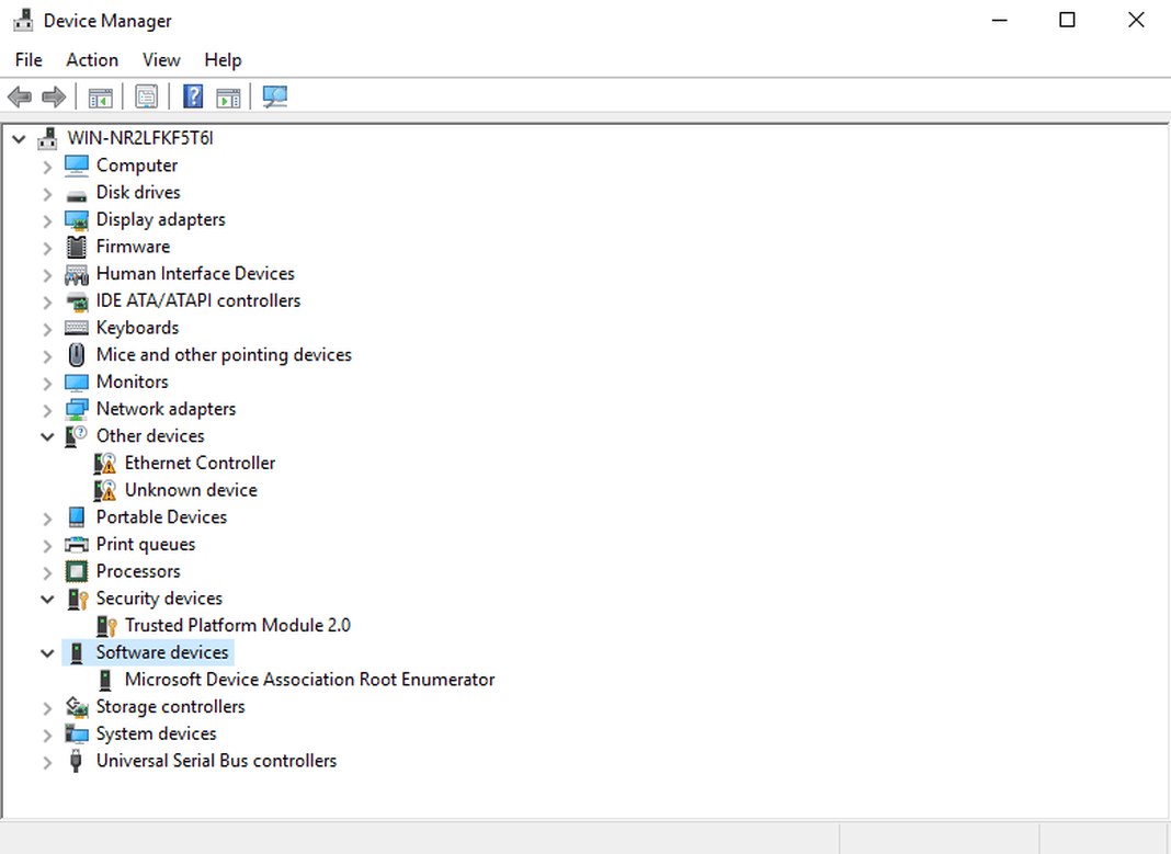

@mrmrmr
Dit is toch wat lastiger onder Windows server 2019 omdat eigenlijk alles op zijn plek valt zonder Windows update en netwerk. Dus zaken als USB3 en de FUJ0430 driver enzo komen er meteen op.
Eigenlijk was alles aanwezig na de chipset installatie behalve de ethernet en de video adapter.
Met W10privacy en zonder tuning verbruikte de kale server met 12 watt meer dan de aangeklede versie.
Ik meet altijd het gemiddelde van een uur.
Nu verbruikt Windows server de eerste uurtjes altijd wat meer dus ik zal het meer tijd moeten geven,
Zodra ik kan ga ik verder met tuning en wellicht de RST drivers
Afbeeldingslocatie: https://tweakers.net/i/rDTun2K-N0sfCWFVvx3NisPOIYE=/full-fit-in/4000x4000/filters:no_upscale():fill(white):strip_exif()/f/image/ef7ykCVoa6xuakxzjixY0Occ.png?f=user_large

Windows 2019 is standaard niet zo goed in zuinigheid als de voorgangers.
Het is lastig om een andere driver te forceren als Windows denkt dat er al de nieuwste op staat. Er zijn handleidingen te vinden op websites en op Youtube.

@mrmrmr
Zonder video driver mis je een flinke besparing. Kan zo 4-5W zijn.

Bizar dit... Ik heb de D3643-H met een i7 9700T
Volgens Ark een intel UHD 630 graphics processor
Alleen werkte die Fujitsu driver niet lekker onder Windows 2019
Na veel moeite erop gekregen maar toen had ik geen beeld meer..
Dus gaan spelen met Windows 2016 en ook die werkte niet
Niet van Fujitsu en ook niet van Intel (Server 2016 of gewoon Windows 10)
Ik krijg steeds de melding niet geschikt voor het OS
Vervolgens heel veel verschillende versies gaan downloaden
Na 7 pogingen werkte het wel met de Intel_UHD_Graphics_26.20.100.7925 driver van HP
Gewoon netjes de Intel UHD Graphics 630 en de Intel utility
Vanavond maar weer een meting doen van het verbruik.. Morgen weet ik meer

@Woodski Ik zou de rommel van de installer van de video driver niet meeinstalleren, vooral niet meerdere versies door elkaar. Alleen de driver zelf is het beste.
Het is absoluut een vondst dat je een driver hebt waarmee het wel lukt. Intel ondersteunt officieel Windows 2019 niet met de laatste graphics drivers zegt een moderator op hun forum.
Deze driver ziet eruit als een (repackaged?) oude stijl driver. Link: HPE ProLiant m750 Server Blade Graphics Driver for Microsoft Windows Server 2016 and Microsoft Windows Server 2019
Het lukte bovenstaande versie 26.20.100.7925 te installeren op Windows 2016 (HD Graphics 630, Fujitsu D3417-B2, Pentium G4600). Ik heb de indruk dat het een zuinige driver is. Ik zie een verbruik onder 5W op deze productieserver.
De toegepaste methode van installatie is: Device Manager, Display Adapters, <drivernaam>, Browse for driver software on your computer, Let me pick from a list of device drivers on my computer, Have Disk, Browse (of kopieer pad), selecteer igdlh64.inf, Open, OK, driver selecteren, Next.
De nieuwe stijl drivers vormen het probleem, met name onder Windows Server 2016 en 2019. Windows 10 is vaak ook goed genoeg, dan heb je meer mogelijkheden en nieuwe drivers.

Klopt ik gebruikt nooit installers zoals jij ook beschrijft
Wel raar dat je dan toch de installatie van die graphics utility meekrijgt
Je kan die verwijderen en na 2 reboots liep het bij mij weer normaal
Nu zit er bij mij nooit een monitor aangesloten dus ik betwijfel het nut
Helaas heeft het weinig geholpen allemaal
Een schone Server 2019 verbruikt iets van 1 watt minder dan mijn Server 2019 productie versie
En een schone Server 2016 verbruikt weer 1 watt minder dan een schone Server 2019
Volgens mij heb ik dit allemaal al eens getest en heb ik toen ook besloten het bij server 2019 te laten

  • ST10©DE
  • Laatst online: 10:21
ST10©DE
Dus.............
Mr.Viper schreef op donderdag 5 november 2020 @ 21:28:
Is ook Mini-ITX dus ook te klein... Ik zoek een kleine Micro-ATX kast ;)
Silverstone Sugo SST-SG11B heb ik al wel gevonden maar qua koeling misschien twijfelachtig...
Nou, ik heb dus een micro-atx mobo en wel de Cooler Master Elite 110 cube aangeschaft nadat ik wat plaatjes had gezien en een inschatting heb gedaan aan de hand van ondere andere de schroefgaten. Oordeel zelf:
Afbeeldingslocatie: https://tweakers.net/i/ZvArGgQ3wolkjM6dwemZJvZ0RmY=/full-fit-in/4920x3264/filters:max_bytes(3145728):no_upscale():strip_icc():fill(white):strip_exif()/f/image/d0EUsn5ghwqfTEkykc5T6idy.jpg?f=user_large
Afbeeldingslocatie: https://tweakers.net/i/IeDjx9Zyrk1eIh3OUZQfLW9X_Cc=/full-fit-in/4920x3264/filters:max_bytes(3145728):no_upscale():strip_icc():fill(white):strip_exif()/f/image/3tb2AXIpmqawIMYoGiEqxd0k.jpg?f=user_large
Inmiddels zitten er ook zonder problemen 1 SSD en 3 x 2,5"HDD in.
[ Voor 3% gewijzigd door ST10©DE op 06-02-2021 22:37 ]
