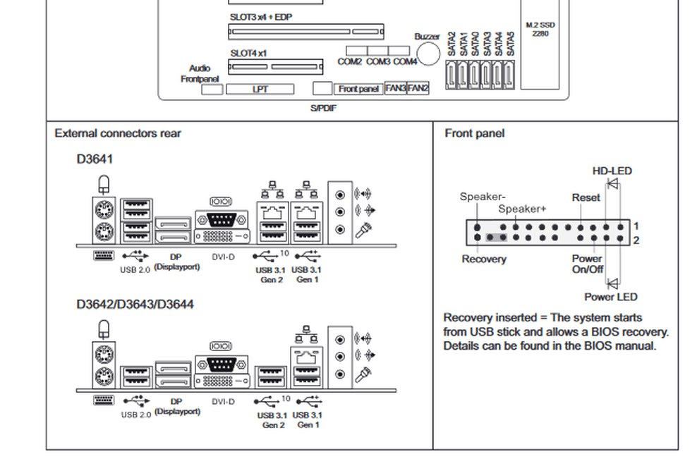

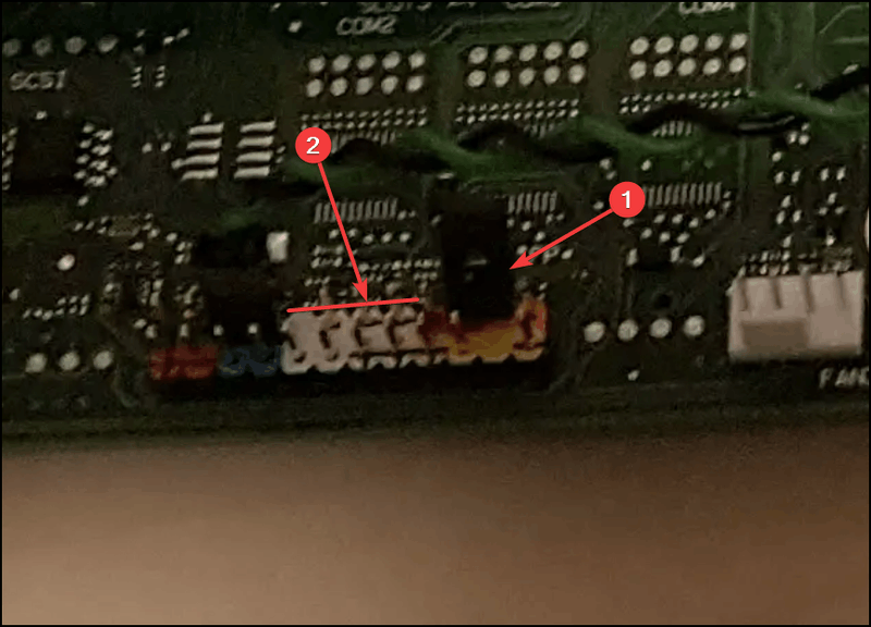

Het blijft toch een nadeel van Fujitsu moederborden dat ze heel moeilijk opstarten via USB stick. Dezelfde sticks die in het verleden uiteindelijk werkte doen dat nu ook niet meer (een laptop werkt daar wel mee).
Ik heb nu geen sticks meer om te proberen. Valt er nog iets aan/uit te zetten in de bios? Zelfs in de bios zie ik niet dat ze sticks zijn herkend.
edit: power kabel voor de harde schijven disconnected. Nu herkent het wel usb sticks!
Ontdekt omdat ik het vervelend vond dat bij elke gefaalde poging een reboot stroom van de schijven haalt, die juist net zijn gaan spinnen. Dan hoor je zo een scherp geluidje van de schijven.

Jazco2nd schreef op maandag 28 december 2020 @ 17:02:
Hier geen probleem? Moet voor m'n unraid boot wel uefi modus aanvinken, anders boot hij niet van stick..

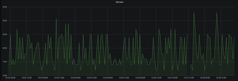

Dan nu eindelijk eens een post met het verbruik van beide servers:
Kubernetes host
1ProcessorsIntel Core i3-9100 Boxed€ 124,90€ 124,90
1MoederbordenFujitsu D3644-B€ 152,50€ 152,50
1BehuizingenPhanteks Enthoo Evolv mATX Tempered Glass Zwart€ 120,46€ 120,46
1KabelsMini-box P4 convertercable (for PicoPSU)€ 5,85€ 5,85
1ProcessorkoelingArctic Alpine 12 Passive€ 11,69€ 11,69
2VentilatorenNoctua NF-P14S Redux 1200 PWM, 140mm€ 14,90€ 29,80
1Geheugen internCrucial CT16G4DFD824A€ 56,22€ 56,22
1VoedingenMini-box picoPSU 80 + 60W Adapter Power Kit€ 52,01€ 52,01
1Solid state drivesIntel 660p 1TB€ 104,-€ 104,-
Bekijk collectie
Importeer producten
Totaal€ 657,43
Interval per uur, afgelopen 7 dagen:
Afbeeldingslocatie: https://tweakers.net/i/P9UlKgdEN71Lg2k-3hpxYSh48og=/800x/filters:strip_exif()/f/image/GnDu4i1ZAegchwGRH7alpqCD.png?f=fotoalbum_large
Schommelt tussen de 20 en 25 Watt.
Er draaien aardig wat containers op deze single-node k8s host, dus alsnog erg blij met deze waardes.
Eigenlijk blijft hij altijd onder de 12 Watt. Niet raar!

Maar nu komt het volgende probleem. Probeer het frontpanel aan te sluiten van de Fujitsu Fujitsu D3643-H en heb het verloop kabeltje van supermicro. Kan echter alleen het volgende plaatje vinden in de documentatie:
Afbeeldingslocatie: https://tweakers.net/i/w7mA2kOdWnDNERGtOKsXVwTYAZU=/full-fit-in/4000x4000/filters:no_upscale():fill(white):strip_exif()/f/image/Ed6NSHpl10ZmMod2UdsiaaaP.png?f=user_large
In dit forum wordt wel verschillende documentatie genoemd maar de ftp site van Fujitsu bestaat niet meer en dit is alles wat ik kan vinden bij kontron. Is dit het? Ik heb bijv op het verloop kabeltje voor de power led een 3 voudige jumper zitten. Ook zitten er aansluitingen voor de netwerk ledjes (2x), en voor de powerfail, maar ik heb geen flauw idee hoe en waar ik dat moet aansluiten. Iemand wat betere documentatie of beschrijving?
  • mrmrmr
mrmrmr
𓅓 𓂋 𓅓 𓂋 𓅓 𓂋
@SteveH Het plaatje van de front panel is ondersteboven, als je het omdraait komt het overeen met het plaatje van het moederbord. Dat het ondersteboven is kun je zien aan de plaats van de jumper (brugaansluiting).
LED's zijn richtinggevoelig, het werkt alleen als je de + en - goed aansluit. De pijl wijst naar de - aansluiting. Alle aansluitingen zijn horizontaal.

@SteveH : Die netwerkledjes en fault ledjes kun je niet aansluiten, jouw moederbord heeft daar geen aansluitingen voor. Dus je komt niet verder dan power button, reset button, power LED en HDD LED. :)
Zelf heb ik wel een SuperMicro moederbord en daar zitten inderdaad specifieke aansluitingen op voor de netwerk 1/2 LEDjes en het Fault LEDje. (Die ik gelukkig ook op mijn kast heb)
Wat betreft de Power LED van de kast, is het een 3 voudige jumper die ook 3 voudig bekabeld is, of zit er alleen een loze pin tussen? Want als er een loze pin tussen zit kun je hem gewoon doorknippen met een zijkniptang.

Hoi @pcc ik had wel voetjes gebruikt maar heb je test uitgevoerd en er 2 voetjes bijgeplaatst ivm stabiliteit bij het indrukken van geheugen. Daarnaast heb ik een meegeleverd isolatie vel eronder liggen in de kast. Maar maakt geen verschil. Ik hoor of zie niets (alleen de fan in de voeding hoor je)

Waarom staat er een jumper op de pinnen van het frontpaneel?
  • SteveH
  • Laatst online: 26-11 08:56
pcc schreef op dinsdag 29 december 2020 @ 21:12:
Dat is geen jumper maar de connector van de aan/uit switch op de kast. Als je goed kijkt zie je groen/zwarte draadje lopen van de connector links boven.

Afbeeldingslocatie: https://tweakers.net/i/AJcj1s4z0GhpVxmiFIztInqCEaE=/800x/filters:strip_exif()/f/image/TE78rhiAHlebXF7EnlWA2z4q.png?f=fotoalbum_large
De jumper bij cijfertje 1.
Kan je ook de speaker aansluiten (2) anders ga je niet veel horen.
Welk geheugen gebruik je?
Maar zoals Wopie ook al aangaf: zonder de 4 pin boven de CPU gaat het niet werken.

Ik zie nochtans een speaker op tafel liggen... en inderdaad, de speaker moet op de onderste rij.
Afbeeldingslocatie: https://tweakers.net/i/2dl1G-hBlfJrk8jrsgVBuNBaESI=/full-fit-in/4000x4000/filters:no_upscale():fill(white):strip_exif()/f/image/9my5ocqMSv9LXoe2lthmEk3N.png?f=user_large
De jumper moet je eraf halen, als die erop staat start het systeem via een USB voor BIOS recovery.

pcc schreef op dinsdag 29 december 2020 @ 21:36:
Dat is niet hoe die jumper werkt. Als de jumper helemaal aan de zijkant staat is de BIOS recovery actief, maar met een positie opzij staat de jumper 'geparkeerd' en zal niets doen. Op de foto's staat de jumper zo te zien dus niet op de actieve positie maar ernaast.
  • pcc
pcc
dcm360 schreef op woensdag 30 december 2020 @ 13:38:
Inderdaad, ik had het foutief gezien op de foto :)

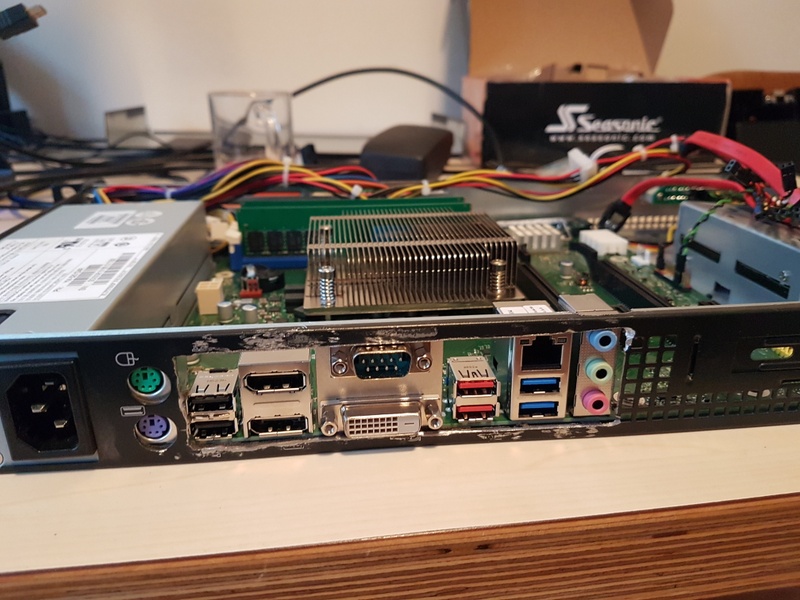

Leuk! Ik ben nog steeds tevreden. De case fan is eigenlijk tot nu toe zelfs overbodig bij. Voor nu nog aanwezig als back-up bij misschien langdurige hoge load of een warme zomerdag?
Ik het vermogen gemeten met de PM231 die ook in de OP werd aangeraden. De PM231 datasheet vermeldt een nauwkeurigheid van +-1%. Goedkopere 15 euro meters zitten zo rond de 2-3%. Op bijv. 6W praten we over een tiende watt afwijking met de goedkoopste meters. Eve ziet wat dat betreft zeker niet budget uit, maar ik kan zo snel geen specsheets vinden. Denk dat je wel goed zit.
De picoPSU 90W is volgens mij wel (verwaarloosbaar) efficiënter t.o.v. de 150W variant. De gebruikte voedingsblok zal de doorslag geven. Als jij dezelfde setup als mij hebt zonder de 3.5" HDD met standaard case fan denk ik wel dat je een 4W idle systeem kunt bouwen (headless, zonder randapparatuur aangesloten). Is natuurlijk ook afhankelijk van de gebruikte software. Ik zit overigens op 6,0W met Ubuntu en een extra 3.5" HDD naast een M.2 SATA SSD.
Zal zo straks wel is proberen te booten zonder de P4 voor je. In een ver verleden ben ik ze wel is tegen gekomen maar denk dat hedendaagse moederborden altijd de CPU voeden via een P4/8 kabel.
@MatsSkoe Helaas, zoals verwacht geen post. P4 kabel is vereist.

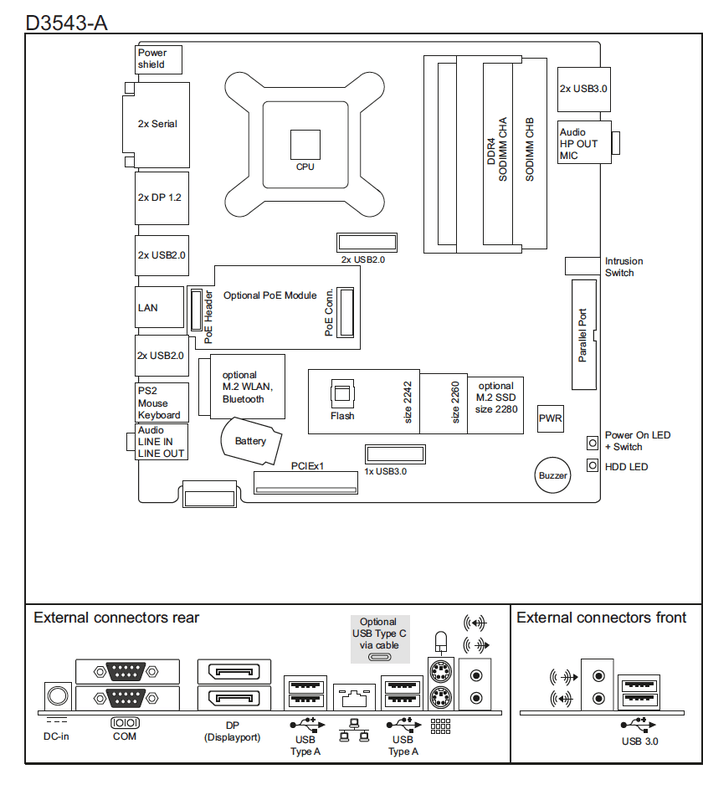

In mijn zoektocht naar een goedkope en zuinige oplossing kwam ik de https://www.fujitsu.com/g...ts/futro-s9010/index.html tegen.
Deze heeft een D3543-A2 moederbord maar ik kan nergens de spec's van dit moederbord vinden (ik ben dan met name opzoek of deze SATA aansluitingen heeft en hoeveel en/of M.2 SSD)
Mijn google skills laten mij in de steek, ik kan alleen de spec's vinden van een D3543-S moederbord. Weet iemand welke interne aansluitingen deze thin client heeft?
  • Mars Warrior
  • Laatst online: 00:26
Mars Warrior
Earth, the final frontier
ST10©DE schreef op maandag 4 januari 2021 @ 13:42:
De specs staan toch gewoon in de link? Oa 2x m2 sata als ik goed kijk...

Nee, dat betekent alleen dat die met of een 64GB M.2 SATA SSD of een 128GB M.2 SATA SSD geleverd wordt. Wat er dus op duidt dat er minimaal één M.2 aansluiting op zit.
Lastig te zeggen met al die optionals, gezien de WiFi zou ik zeggen dus maar 1 M.2. Op http://ftp.kontron.com (login: anonymous, ww: (leeg)) staat heel veel informatie op over de D3543. Je kan ook zoeken op die ftp. Maar zoeken op "s9010" levert dusver niets op (want traaaag).
Die Futro Thin Client serie heeft geen extra aansluitingen. Info erover kan je vinden dor te zoeken op Futro S9010 Data Sheet.
De Fujitsu G-serie en Q-serie hebben volgens mij meer uitbreidingsopties. Die zijn voor zover ik tot nu toe heb kunnen achterhalen uiterst zuinig.

MatsSkoe schreef op maandag 4 januari 2021 @ 14:56:
Bedankt voor deze nuttige info! Ik heb gevonden wat ik wilde weten, geen sata poorten op de -a versie van dit moederbord. Zoektocht gaat verder ;-)
