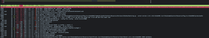

Mwoh, nodig is relatief. Mijn total usage is toevallig op dit moment niet zo hoog, maar ik kom regelmatig op mijn cluster boven de 32GB. Die heb ik alleen vorige week geupgrade van 6+8+32 naar 64+12+32.
Mijn reguliere NAS (los van mijn test cluster), heeft een usage van:
Afbeeldingslocatie: https://tweakers.net/i/nBd-4_xPF_rq8eM4qmmFnVmkhVo=/800x/filters:strip_exif()/f/image/9ab7JiGnBKgdSl0jbDcREO44.png?f=fotoalbum_large
~18.6GB in use, waarvan 4.9 buffers/cache.
En 15/20 containers op 8GB draaien is echt heel relatief.
Een container heeft geen vaste grootte. Ik kan denk ik wel 10000 bash containers draaien.
Maar ik draai in mijn cluster bijvoorbeeld ook Keycloak, een volledige Identity Server.
Die lust wel een 2-3GB permanent. (Java :+)
