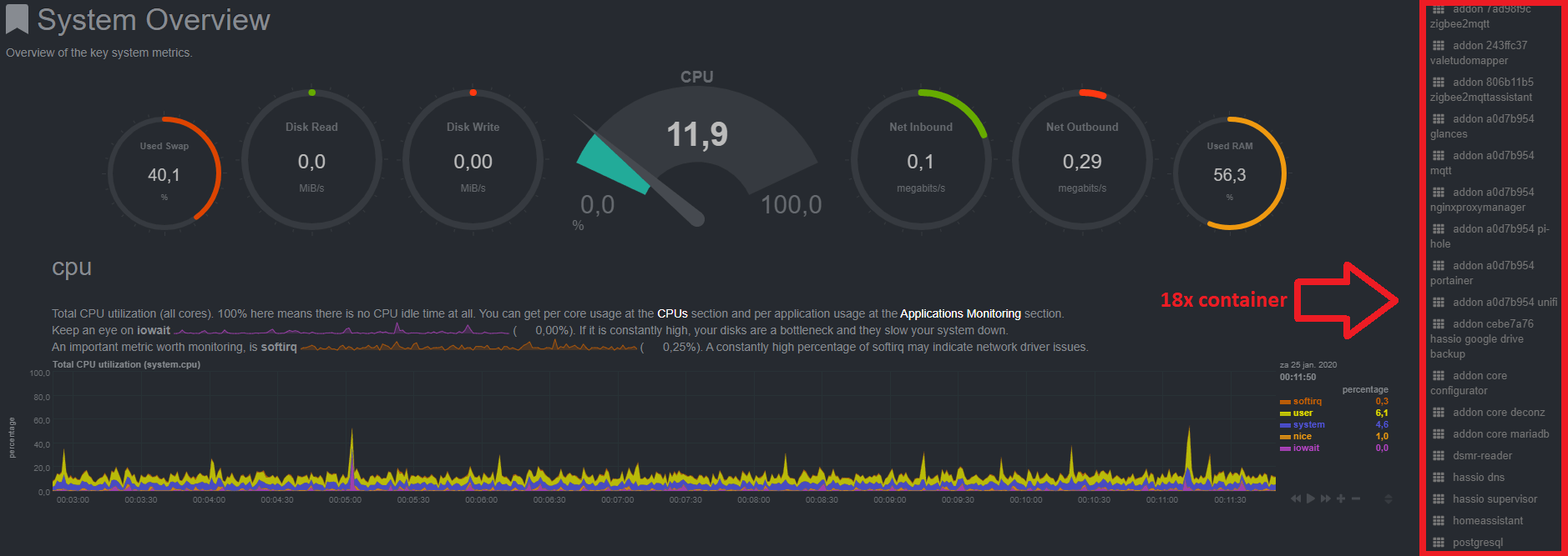

Een 1U behuizing is heel goed te doen, vooral met het wensenpakket wat jij hebt.
In mijn geval heb ik mijn CPU delidded en voorzien van liquid metal, daarmee zijn fanless temperaturen van +- 32 graden idle mogelijk icm een Supermicro vipor chamber cooler. Met een extra Noctua 40mm fan zijn temperaturen van 22 graden idle mogelijk. Eveneens is 22 graden idle mogelijk met een pricewatch: Silverstone Argon SST-AR04. Zonder te delidden en met Noctua fan is idle zo'n 44 graden realistisch. De WAF heeft 0.0 problemen met de Noctua's, deze zijn niet hoorbaar op vol vermogen. Ik zelf heb het geplaatst in een 1U ultra short behuizing omdat ik beperkte ruimte heb in mijn meterkast.
In het geval van een Leicke 120W adapter + PicoPSU90 zou ik eerder opteren voor een 60W Seasonic adapter. Deze is nog een stukje zuiniger dan een Leicke. Je 16GB non-ECC is misschien ook wat aan de hoge kant, je kan wellicht makkelijk uit de voeten met 8GB. De samsung SSD is ook wat overkill, een goedkopere Intel SSD voldoet prima.
Als ik je mag adviseren zou ik het als volgt doen:
OS:
- Ubuntu 19.10.x (met 5.3/5.4 kernel) als je "voorop" wilt lopen
- Debian Buster 10 (met 4.9.xx kernel) als je "vertrouwd" aan de slag wilt
De nieuwere kernel is overigens wel een tandje zuiniger (scheelt bijna niets maar alle beetjes tellen mee).
Vervolgens kan je:
1. Docker installeren
2. Portainer (docker image) installeren of andere GUI manager
3. Zimbra (docker image) installeren
4. Owncloud (docker image) installeren
5. Home Assistant (Hassio docker image) (NUC=x86/amd64) installeren
6. PiHole (docker image of Hassio addon) installeren
Op die manier heb je alles in containers draaien en kan je ook nog eens resource limits instellen. Migreren is in de toekomst ook nog eens een fluitje van een cent.
Ik zelf draai 18 containers op 1 fysieke machine met 4GB geheugen met een idle verbruik van 12.17W:
Portainer
Maar een meer reëel beeld is wanneer de machine bezig is. Ofwel, met netwerk activiteit, Disk I/O enzovoort:
Afbeeldingslocatie: https://tweakers.net/ext/f/el3F6cEstVg0lSX8KK3SPObY/full.png
Dit is met het volgende:
- G4560 (delidded)
- Asus H110T
- Samsung SM961 nvme SSD 256GB
- 2x Noctua 40x20mm PWM
- 4GB DDR4 sodimm
- Dell branded Seasonic 60W adapter
Mocht je het interessant vinden ben ik evt bereid om de boel te verkopen incl behuizing (evt met een delidded i5 6500T, 8GB/12GB/16GB geheugen is ook mogelijk, excl/incl SSD). Stuur maar een DM als je interesse hebt.
