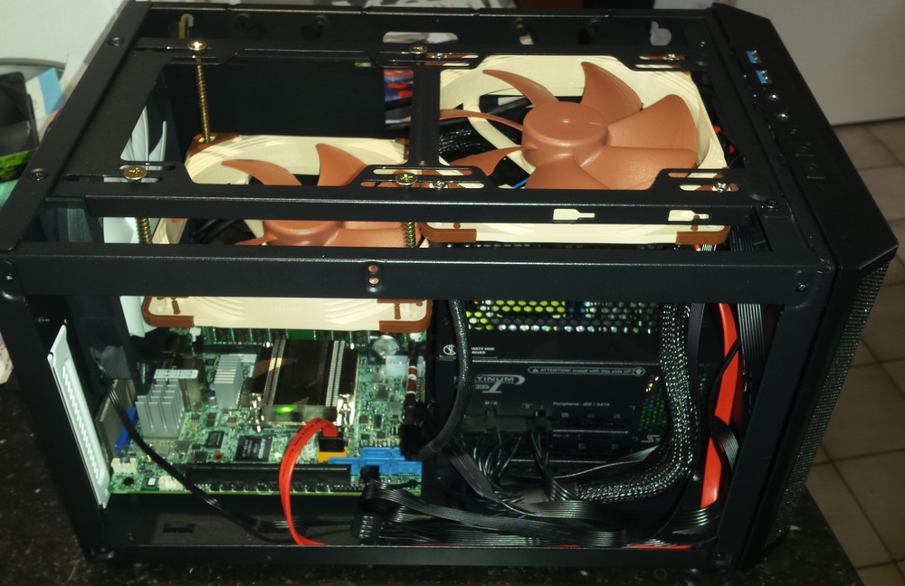

  • riwi
  • Laatst online: 07-11 17:13
Ik ben een systeem aan het bouwen om mijn oude 11Watt atom N2800 server te vervangen.
De oude atom werkt nog prima maar is aan de trage kant. Deze is geheel fanloos en dus 0dB geluid want er zitten alleen SSD's in, geen harddisk.
Het doel is dus krachtiger, zo stil mogelijk en redelijk zuinig.
Ik heb een Supermicro moederbord (Supermicro X10SDV-4C-TLN4F) met Xeon D-1518 gekocht passief gekoeld. Omdat ik hem graag stil wil hebben is de voeding een Seasonic X400 fanless geworden. 32GB ECC DDR4 ram erbij en het geheel in een Fractal Design Core 500 kastje (met 1x 14cm 1000RPM fan).
Nu blijkt dus dat deze koeling absoluut niet voldoende is :( De CPU temp schiet naar de 100 graden. Dus ik heb er 2x 14cm Noctua NF-14A PWM ingezet (die passen bovenin de Core 500 kast). Maar zelfs die fans moeten behoorlijk (1500RPM) draaien om de CPU in toom te houden. Als ik de fan boven de CPU lager hang krijg ik de idle temp naar 38 graden. Met de fans bovenin zit het op 50 graden. En op 1000RPM zelfs 55 graden. Ik wil de constructie nog iets aanpassen zodat de fan boven de CPU nog een paar cm lager komt te hangen.
Al met al is de PC dus niet meer stil. Hij is wel redelijk zuinig met 33Watt idle, maar ik had gehoopt richting de 25Watt te komen. Er moeten nog 3 of 4 SSD's bij dus dat zal ook nog iets oplopen.
Enigszins teleurstellend vind ik zelf.
Ik heb er een 10Gbe switch van HPE (HP 1950 24 poorts 1Gbe, 2x 10Gbe RJ45 en 2x 10Gbe SFP+) bij gekocht, dus met het gebruik van de 10Gbe RJ45 interface van het moederbord zal het verbruik ook nog oplopen. Deze switch is wel zeer stil.
plaatjes:
Afbeeldingslocatie: https://etmriwi.home.xs4all.nl/forum/core500_xeon_1_s.jpg
Afbeeldingslocatie: https://etmriwi.home.xs4all.nl/forum/core500_xeon_2_s.jpg
[ Voor 5% gewijzigd door riwi op 02-10-2016 12:05 ]

  • ANdrode
riwi schreef op zondag 02 oktober 2016 @ 11:50:
Op de foto's lijkt het alsof er een 1U koeler op zit. Kan je deze wisselen voor een exemplaar met meer oppervlak? Of zit deze vast?
  • riwi
Volgens mij zit de koeler vast. Al zitten er wel schroeven op elke hoek. Ik weet niet of ie is vast geplakt.
Logisch eerder met zo'n klein koelblok. Maar sowieso is fanless nogal overdreven als je een stille PC wil. Er zijn genoeg onhoorbaar stille voedingen waarmee je ook nog eens een hoger rendement kunt halen doordat er meer keuze is en die dingen zijn ook nog eens goedkoper. Kun je dat geld voor een groot koelblok gebruiken met stille fan en het is een onhoorbaar stille machine met ook nog eens een hoger rendement.
  • riwi
Verwijderd schreef op zondag 02 oktober 2016 @ 13:52:
Ik vind niet dat "fanloos" overdreven is voor een 100% stille PC. Het is zelfs de enige optie. De XeonD serie is alleen met onboard CPU en koeling te koop. Die CPU behoeft dus een behoorlijke luchtstroom voor de koeling.
Ik heb wel gezocht naar voedingen die bij laag vermogen (< 30Watt) het beste rendement hebben. Een PicoPSU of de Seasonic G360 zag ik als alternatieve (zuinigere) opties. Het Supermicro bord heeft ook een 12V input. Dus je kan er ook rechtstreeks een 12V powerbrick aan hangen als je het juiste verloop kabeltje van female DC jack naar 4-Pens 12V power kan vinden. De voeding weg laten zou dus het stilste zijn en goedkoopst. Maargoed de Seasonic fanless voeding is het probleem niet, die blijft mooi koel.
Ik heb nu 12cm schroeven geplaatst en de fan nog 5cm extra laten zakken. Nu zit de CPU temp op 38 graden.
PC specs

Wat doe ik met het gigantische gat wat overblijft achter in de kast? Kan ik wellicht beter gewoon een seasonic of be quiet er in zetten?
Wie heeft raad?

Bij 3000 rpm gaat de kast opstijgen :*)
Bouw je een pc or drone ;)
  • riwi
andru123 schreef op vrijdag 07 oktober 2016 @ 05:17:
Hij lijkt wel een beetje op een drone zo ja :)
Ik heb de achterste fan nu weg gelaten en de voorste op 1200rpm dmv 12cm schroeven nog wat laten zakken zodat de cpu temp op 47 graden zit met de kast dicht. Maar kwa fan geluid blijft ie duidelijk hoorbaar helaas. Ik weet nog niet wat ik ermee doe, het doel dat ik had (een stille krachtige always on PC/server) heb ik niet gehaald. Ik denk dat ik als 24/7 server een ander moederbord moet kopen en deze Supermicro voor een
