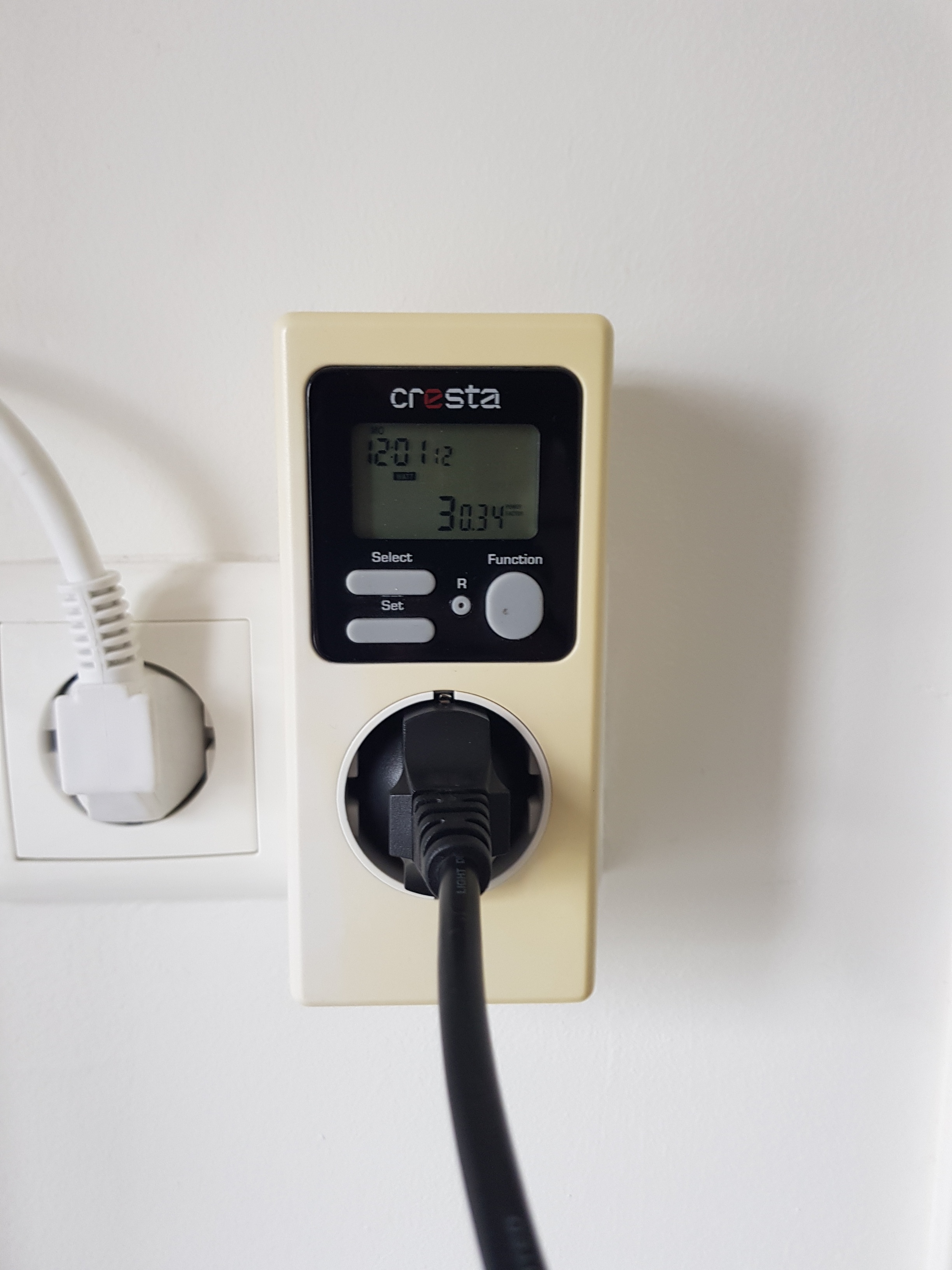

Nou mijn DeskMini 310, Intel i3-8100, Intel 660P 1TB en 8GB RAM zijn binnen. Noctua koeler erop en gaan. Ubuntu Server met alleen wat bios tweaks: 3 watt! Daar word ik echt vrolijk van.
Afbeeldingslocatie: https://tweakers.net/ext/f/XFjwwk7RmtWT7qkoduxKxz6m/thumb.jpg
Dit is zonder scherm, tobo en muis. Alleen LAN aangesloten.

stijnos1991 schreef op zaterdag 17 augustus 2019 @ 12:58:
Een mooi resultaat! Ik overweeg een vergelijkbare configuratie alleen dan met een Pentium G5400 en ook met een Noctua koeler. Heb je de Noctua NH-L9i erop gedaan?
Zoals ik in mijn vorige post benoemde had ik wat zorgen met betrekking met het buigen van het moederbord omdat ik dit hier en hier en hier heb gelezen. Wat zijn jou ervaringen met het plaatsen van de koeler? Kun je ook iets zeggen over de geluidsproductie van het systeem? Heb je hiervoor nog bepaalde settings in de bios ingesteld?

  • stijnos1991
  • Laatst online: 14:35
txp schreef op zaterdag 17 augustus 2019 @ 14:34:
Het bord buigt een heel klein beetje door, maar mijn ervaring is dat elk bord dat doet. Niets alarmerends. Ik heb de schroeven een kwart slag los gedraaid just to be sure, maar... gaat prima. Dit gaat zeker weten niet breken.
Het systeem is fluisterstil. De FAN instelling dan wel op quiet in de BIOS. 'Normal' mode is wel te horen. Kwa temps zit het ook goed. De cores zitten tussen de 28 en 30 graden in idle. Stressed nog geen idee.. ben nog aan het inrichten :)
Ik weet niet hoe, maar de meter tikt nu 2 watt aan. Mooi ding! Iemand in de buurt van Leiden die een goeie meter heeft? Ik zou deze waarde graag verifiëren.

@stijnos1991 Jammer dat het meetapparaat een Cresta is.

Staar je niet blind op die 3W. Dat is gemeten met een Cresta RCE-1106. Die verbruiksmeter schijnt geen true RMS metingen te doen en is daardoor niet zo heel betrouwbaar.

Wat is anno 2019 dan een betrouwbare meter voor een dergelijk laag verbruik? Ik gebruik zelf een Voltcraft Energy Logger 4000.
Oscar Wilde
  • GioStyle
  • Laatst online: 14:26
Ik gebruik zelf ook de Energy Logger 4000. Die schijnt wel true RMS metingen te doen, en volgens mij is deze meter gewoon op lage vermogens ook nog betrouwbaar.

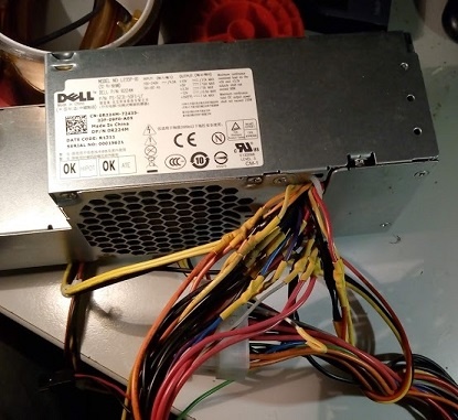

Ik heb hier twee Dell voedingen liggen om mee te experimenteren. Dell heeft een aantal heel zuinige voedingen, die helaas niet allemaal een ATX connector hebbben. Gelukkig is daar een oplossing voor:
Afbeeldingslocatie: https://tweakers.net/ext/f/9dmGtfhsgVzce6t1VNzNtSqh/full.jpg?nohitcount=1
De gemodificeerde voedinng is een Dell L235P-01 (R224M), ik kan hier geen 80+ label van vinden. Ik heb ook nog een Dell H235E-00 liggen (HP-D2351AO) die op een modificatie zit te wachten. Dit ding heeft een 80+ silver label.
Ik wil wat load-tests doen, ik ben benieuwd of ze ook zuiniger zijn dan een picopsu (zie in de links). Daarna moet ik nog even een toepassing verzinnen voor de voedingen :P
[ Voor 4% gewijzigd door necessaryevil op 20-08-2019 21:34 . Reden: plaatje werkend gemaakt en kleine aanpassing in tekst ]

@necessaryevil
Veel A-merk merk-specifieke voedingen produceren alleen 12V. Dat is wat een 12V AC/DC adapter doet.
De rest wordt op het moederbord gegenereerd. Dus het eerste wat je moet weten is of de voedingen 3.3V en 5V produceren. Dat is wat de PicoPSU toevoegd. Daarna kijken wat de input is en die vergelijken met output om zo de efficientie te bepalen. PicoPSU is vooral goed bij lage belastingen, het terrein waar klassieke ATX voedingen het niet goed doen.
Er staan zuinige voedingen in de 80plus lijst, maar de meeste daarvan zijn 12V (non-ATX, ook al wordt het aangeduid als ATX voeding). Dat is dus maar de halve oplossing. Potentieel interessant zijn voedingen die laag vermogen hebben en zuinig zijn, ook op 10% belasting (titanium eis, platinum).
Een voorbeeld is de Dell L260EPM-00. Die ziet er goed uit bij 30W (88,9%), de vraag is hoe ver omlaag het gaat onder de 10W, het verbruik van een zuinige server. Helaas is dat alleen een vervanger voor de 12V adapter. De hoge efficientie is niet de netto efficientie omdat het maar de helft van een voeding is.
[ Voor 72% gewijzigd door mrmrmr op 21-08-2019 00:22 ]

@necessaryevil
Wel jammer dat ze die 12v-only voedingen niet apart vermelden in die 80+ lijst.
Even voor de duidelijkheid: de Dell voedingen die ik heb produceren alle spanningen die een ATX-voeding heeft, alleen heeft Dell er een merkeigen connector aan gehangen. Ik heb die connector erafgeknipt en ik heb vervolgens de voeding voorzien van een ATX-connector. De soldeerverbindingen zitten onder de gele krimpkousjes.
Op het forum van SPCR zijn er twee voedingen van Dell aan de tand gevoeld die alle spanningen genereren en het beter doen dan de picopsu, althans volgens metingen van forumgebruikers. Uit een test door dezelfde gebruiker blijkt dat de Dell H255E het beter doet dan de Dell RM112 bij lage belasting. Je verwacht het omgekeerde, omdat de H255E lager rendement heeft dan de RM112 bij 20% belasting. Het rendement bij 10% load zoals getest bij 80+ titanium-voedingen zal inderdaad een betere indicatie zijn, alhoewel het alsnog niets zegt bij nog lagere belastingen.
Verder presteren veel energiemeters voor consumenten slecht bij lage belasting, zeker als de PFC laag is. Ik heb zelf twee Cresta RCE-1106 meters, die zouden het aardig moeten doen, maar ik zoek nog een betere methode.
  • mrmrmr
mrmrmr
𓅓 𓂋 𓅓 𓂋 𓅓 𓂋
Ik herken die postings, ze dateren van 2010. Er zitten een paar zwakke punten in: merk en type van de adapters zijn niet aangegeven, in die tijd waren adapters vaak niet erg zuinig (level IV of V), dat heeft een grote impact op de metingen. De efficientie van een EDAC voeding die vaak worden gekoppeld met de PicoPSU 150 is zeer slecht. Er zit zelfs een ventilator in. Het belang van de adapter wordt vaak niet voldoende erkend in oudere tests van de PicoPSU. Vreemd, want iedereen kan op zijn vingers natellen dat je met een slechte bron nooit tot goede AC cijfers kunt komen. De EDAC is ook terug te vinden in de test van hardware.info van de PicoPSU's.
Je hebt een volt- en stroommeter nodig om de efficientie te bepalen, het is lastig om het uit te voeren. Voor een betrouwbare meting is dure apparatuur nodig en zelfs dan zijn er nog vraagtekens.
In 2010 was 18W in idle normaal, maar inmiddels zitten we ruim onder 10W en daarvoor zijn 80plus metingen te hoog. hardware.info gebruikt metingen op 22,5W die al weer verouderd zijn, qua hoogte en qua samenstelling van de belastingen. De verhouding tussen de belastingen over de verschillende spanningslijnen is van belang, die is anders geworden in de loop der jaren.
Bronze voedingen kunnen het beter doen dan gold voedingen, dat heb ik zelf ook vastgesteld in mijn metingen aan de stekker. Zoals je zegt, 80plus is slechts indicatief bij lage belasting.
In de topic start staat iets over de betrouwbaarheid van energiemeters. Ik gebruik zelf een ELV Energy Master Basic 2. De Cresta RCE 1106 gaat volgens de fabrikant niet lager dan 7W maar in de praktijk geeft hij wel een lagere waarde aan in hele Watts.

Ik zal nog eens gaan zoeken naar 12v voedingen. In de tussentijd hou ik me aanbevolen, links zijn welkom.
Er staan verder ook geen PicoPSU setjes in de pricewatch met een adapter groter dan 80w.
Daar had ik overheen gelezen. Ik heb overigens die Cresta's gekocht omdat ze goed uit deze test kwamen (en omdat ze goedkoop op marktplaats stonden).
Ik zoek nog naar een beter iets. Ik zit te denken aan een draaischijfmeter, op die manier wordt je rekening ook bepaald - tenminste als je nog niet zo'n elektronisch onding (slimme meter) hebt. Die kunnen een stuk alsnog onnaukeuriger zijn. Een andere optie is een digitale oscilloscoop met wat hardware. Ik heb zelf alleen een analoge scope.

Ze zijn denk ik voldoende voor de hogere metingen van groter huishoudelijke apparatuur. Ik weet niet hoe nauwkeurig ze moderne ledlampen meten. Voor lage metingen zijn er betere alternatieven. Gepubliceerde tests van huishoudelijke energiemeters zijn vaak beperkt.
Eens dat de meetwijze van de elektriciteitsmeter van de netbeheerder relevant is. Je zou in principe kunnen meten als je de draaibeweging in de gaten houdt met een extern apparaatje.
Ferraris laat zich niet te veel afleiden door de kleine pieken in het verbruik, met name die rond nul in de wisselstroomgolf. Dat vind ik er goed aan. Er is een onderzoek geweest door de universiteit Twente van slimme meters (digitale meters feitelijk), en die hadden soms een grote afwijking. De digitale meters die shunt gebruiken waren het nauwkeurigst. Meters met Rogowski spoelen het slechtst en Hall sensoren waren ook niet goed. Een duitstalig artikel legt het uit.
Ik heb de test eventjes hier gezet. Volgens de handleiding heeft de meter een meetbereik dat begint bij 7W t/m 4416W en het lijkt er inderdaad op dat de metingen onder de 7W onnauwkeurig worden. De test vertrouw ik wel, er wordt vergeleken met een professionele meter, de ZES Zimmer LMG95. Conclusie: ik denk ook wel dat er betere meters zijn, maar het ding is bruikbaar en doet wat er beloofd wordt.
Ik heb ook nog twee Watts Clever EW-GR5001 meters (zelfde als EW5001?) eens kijken of ik daar een test van kan vinden.
Ik heb deze wel eens gelezen Ik dacht me te herinneren dat de problemen met de Rogowski spoelen exemplarisch zijn, ik zal straks het artikel nogeens nalezen, dankjewel voor de post.
//edit
De test nog eens gelezen, ik denk dat de meters in de topicstart een stuk beter zijn bij lage vermogens dan de Cresta. Ik vermoed dat de Watts Clever EW-GR5001 hetzelfde is als de X4-Life Inspector II (op basis van uiterlijk), dat lijkt me ook een prima ding, de afwijking blijft onder de 3%.
Misschien toch nog voor de zekerheid een Brennenstuhl PM231e.
