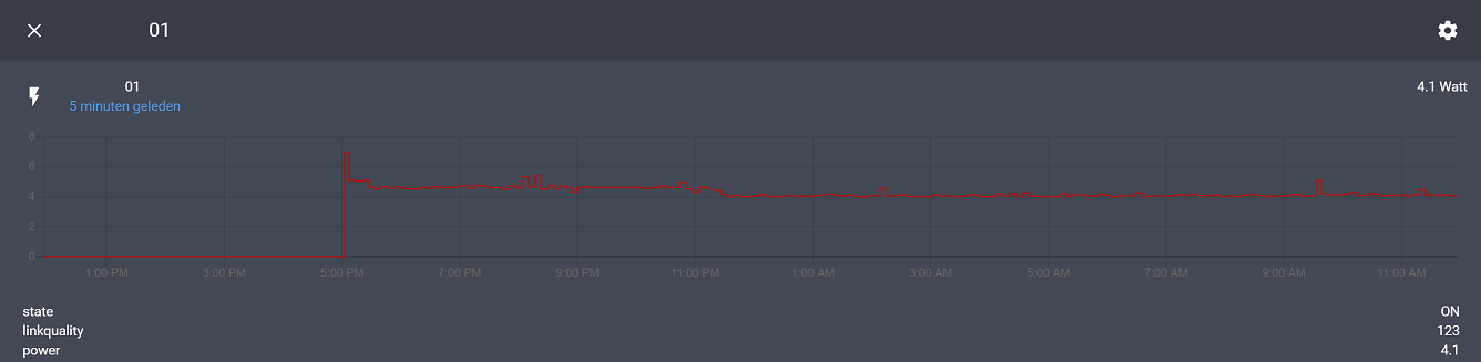

Update verbruik:
Goed. Alsnog problemen onder Ubuntu 19.04 met de r8168-dkms package. Op kernel 5.0.0-16 werkt de module gewoon niet. Hij weigert te laden. Verder niets aangepast aan APT sources. Standaard installeert ie dan 8.0.46 en die weigert gewoon te laden.

Update verbruik:

Tof project! Schakel je ook de apparaten die veel verbuiken over zo’n kleine relais? Dat lijkt me nog wel een risico qua betrouwbaarheid van de meeste van die plugs...mkleinman schreef op woensdag 12 juni 2019 @ 11:56:
Yes, alleen dan de oudere versie van voor 2017. Via een USB stick van Plugwise en de Plugwise server (http) kan ik dmv een REST/XML alle waarden van alle pluggen op halen.

Schakelen kunnen ze allemaal, pluggen zijn getest tot en met 16Amdbraber schreef op donderdag 13 juni 2019 @ 13:24:
Duurzame nerd. Veel comfort en weinig verbruiken. Zuinig aan doen voor de toekomst.

Ik moest mijn energiemeter ook opnieuw kalibreren dus ik heb geen daadwerkelijk testresultaat. maar na nieuwe calibratie kom ik 0.6 watt (7.8 watt met hdd spindown en 18 containers draaiend) lager uit dan ik deed met dezelfde setup onder 18.04 lts (8.4 watt ongeveer). Maargoed, dat kan natuurlijk prima door het opnieuw calibreren van mijn energiemeter komen. Komende dagen eens kijken of ik mijn bennenstuhl nog ergens kan vinden om het te bevestigen.

Sinds gisteren doe ik ook het verbruik meten:1
