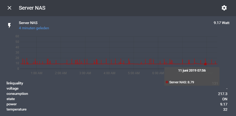

Eerste resultaten:
Ubuntu 19.04 server. In BIOS 23,7 watt. Na installatie Ubuntu in shell 15 watt. Na daaien powertop auto-tune 12 watt. Daarna met toetsenbord en monitor eraf 11 watt.
Verdere updates volgen. Ik wil nog kijken naar of het uitmaakt om audio in bios juist aan te zetten of uit te houden en van dat soort kleine dingetjes. Ook heb ik nog totaal niet gekeken naar of alle componenten wel echt in spaarstand gaan.
Tot nu toe ben ik eigenlijk best tevreden al. Dit was in totaal 2 minuten 'inspanning' om op 11 watt te komen.
Hele dag gewerkt helaas dus nu pas weer verder kunnen gaan. De volgende zaken heb ik gewijzigd:
- DKMS r8168 driver ipv de standaard 8169. Scheelde bij m'n oude server aardig watt (haha) maar nu minder
- TLP geinstalleerd en een aantal settings op BAT geoptimized in de AC modus (feitelijk had ik hem ook op BAT mode kunnen starten maar ik was een beetje aan het spelen).
Resultaat: nu 9,6 watt :)
Moet nog wat lager kunnen vind ik :P
Helaas weer de hele dag gewerkt. Ik heb in het BIOS nog wat zaken uitgezet en PCIe op power save. Daarnaast SOC voltage naar 1 volt gezet omdat ik gelezen had dat Asrock dat standaard vrij hoog zet.
9,3 watt nu.
Volgende wat ik ga proberen is Vega power management en dan iig uitzoeken hoe en of de 5 kernel dat zelf al doet. Wat ik wel erg jammer vind is dat het zo weinig mogelijk geheugen toewijzen aan de GPU niet lijkt te werken. Daar moet ik nog even achteraan.
Okee. Vandaag even wat extra testen gedaan. Gek genoeg kan ik de 9.3 watt niet meer reproduceren. Zal wel een onnauwkeurigheid geweest zijn. Ik meet met een TP-Link smart plug (pricewatch: TP-Link Wi-Fi Smart Plug HS110) en ik weet niet precies hoe precies die is.
Ik heb Windows 10 op een USB stick gezet en daarvan geboot. Met windows 10 en de AMD drivers kom ik op minimaal 8,9 watt waarbij hij regelmatig in de 9 watt zit. Terug in Ubuntu kom ik niet lager (meer) dan 9,9 watt.
Waar die ene watt meer verbruik t.o.v. windows vandaan komt kan ik niet verklaren. Vind het ook niet zo heel belangrijk.
Nou.. ik ben er (deels) achter hoor. Het is idd de Vega GPU waarvan ik al dacht dat ie niet in powerdown ging.
Ik heb het volgende aangepast:
echo "low" > /sys/class/drm/card0/device/power_dpm_force_performance_level
Daarna een check met cat pp_dpm_mclk
0: 400Mhz *
1: 933Mhz
2: 1200Mhz
3: 1333Mhz
Standaard stond deze op 1 (sterretje is huidige setting na het aanpassen) en nu dus op 0. Morgen maar eens verder kijken of ik nog wat van dit soort dingen kan aanpassen. Verbruik isnu zo rond de 9,5 a 9,6 watt.
---- Edit na wat nazoeken of de r8168 module nu ECHT goed geladen werd ----
Update verbruik:
Goed. Alsnog problemen onder Ubuntu 19.04 met de r8168-dkms package. Op kernel 5.0.0-16 werkt de module gewoon niet. Hij weigert te laden. Verder niets aangepast aan APT sources. Standaard installeert ie dan 8.0.46 en die weigert gewoon te laden.
Resultaat van lspci -v:
Kernel driver in use: r8169
Kernel modules: r8169, r8168
modprobe -r r8169 -> gaat prima
modprobe r8168 -> geen netwerk en verder ook geen zinnige foutmelding. Bij een reboot laadt ie netjes weer r8169
Oplossing:
De versie van Ubuntu 19.10 downloaden (versie 8.0.47) en installeren:
https://launchpad.net/ubu....047.01-1/+build/16700232
Daarna controle met lscpi -v na reboot:
Kernel driver in use: r8168
Dat is weer een watt van het verbruik af. Waarom is het toch altijd klieren met die r8168 **** kaart. Ik voelde hem al aankomen met toen ik deze Asrock A300 aanschafte en het was voor mij bijna een reden om alsnog voor de Deskmin 310 te gaan omdat daar een Intel kaart in zit. Met deze r8168 is het altijd afvragen hoe lang het heel blijft. Grote kans dat bij een nieuwe kernel deze module ineens denkt "achja, weet je wat ? Ik doe het gewoon weer eens lekker niet".

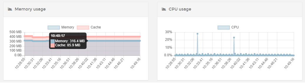

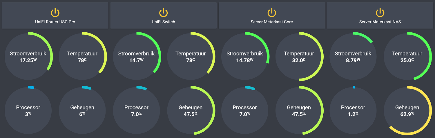

In het kader van een zuinige server een experiment "zuinig omgaan met resources" O-)
Ik heb op mijn server met Windows 10 Pro met 16GB ram een 3-tal VM's draaien op basis van Ubuntu 16.04 LTS. Twee daarvan draaien ISPConfig om websites te hosten en te ontwikkelen.
Hieronder zie je het geheugengebruik van één van deze VMs:
Server VM Geheugengebruik ISPConfig
Ik heb nu als test deze VM overgezet (alles qua databases en data) op mijn NUCje in een Docker omgeving. Het docker image is gebaseerd op Debian Stretch Slim. Volgens Portainer draaien er 38 processen in deze container (ftp, mail (postfix, dovecot, roundcube), ssh, mysql, cron, 8x Apache, rootkit hunter, amavis)
Het resultaat is behoorlijk schokkend: ca een factor 10 minder geheugengebruik!
Docker Geheugengebruik ISPConfig
Of dit representatief is als uiteindelijk de VM's zijn overgezet naar Docker wordt afwachten.
Ik wil naar één Hyper-V VM met Ubuntu 18.04 icm Docker. De 16GB ram klinkt dan plotseling als belachelijk veel :X En dan te bedenken dat ik eerder een nieuwe server wilde zodat ik er 32GB ram of meer in kan stoppen :X
Mijn NUCje met Ubuntu Server Minimal 18.04 LTS dat voor Domotica wordt gebruikt heeft 8GB ram en daarvan is net aan 2GB in gebruik met een hele rits aan Docker containers.
Homeassistant neemt op de NUC totaal ook een 400MB ram i (150MB ram + 250MB cache). Zigbee2Mqtt doet totaal 80MB en de password manager Bitwarden nog geen 30MB. Minio doet 18MB en het absolute dieptepunt vormt mijn MQTT broker Mosquitto met 4MB ram in gebruik _/-\o_
Zo krijg ik nooit die 8GB vol natuurlijk :F
Qua besparing op verbruik verwacht ik geen wonderen. Als ik alle VM's uitzet dan zakt het idle verbruik met ca 2-3W. Niet iets om erg rijk van te worden dus. De overgang naar Docker zal dus ook geen schokkende besparingen opleveren op dit punt. Maar op ram gebruik dus wel zoals het er nu naar uitziet.
En zo gaat mijn server uit 2012 nog wel even mee. Het zou 10W zuiniger kunnen met iets nieuws, maar dat weegt niet op tegen de kosten van een nieuw mobo/cpu/ram.

Mars Warrior schreef op dinsdag 4 juni 2019 @ 11:45:
Dat Debian weinig RAM gebruikt is mij ook al eens opgevallen. Ik gebruik die als router en heb van de expert install modus gebruik gemaakt, waarbij ik alleen de base system, standard system utilities, SSH server en een paar router-functionaliteit gerelateerde dingen heb geïnstalleerd, niets meer dan dat.
Gevolg: RAM gebruik een paar 100MB (4GB aanwezig) en de install is minder dan 1GB groot, op een stickje van 32GB :+

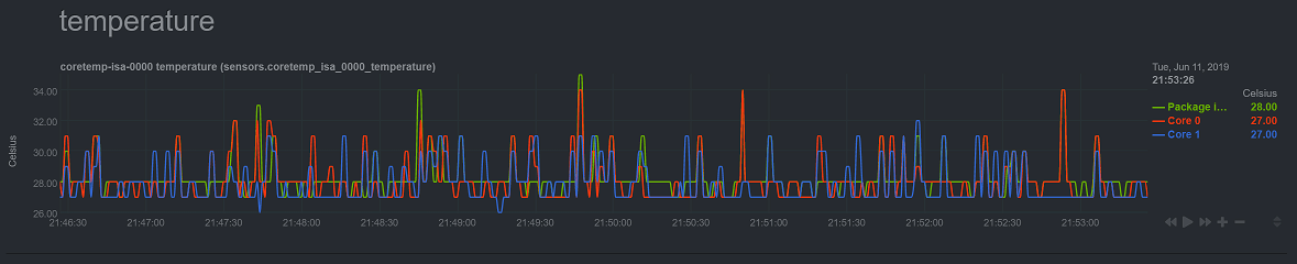

Afbeeldingslocatie: https://i.imgur.com/UlzHVXS.png

Mja, load omrekenen naar percentages is geen exacte wetenschap. En ook niet altijd correct :+
Maar ook dit percentage is voor mij niet "Makkelijk aankunnen" :+

load gaat niet alleen over cpu-cycles, maar ook over bv i/o. als je workload disk i/o limited is, kan je een hele hoge load hebben, terwijl je cpu idle is, omdat ie op de disk aan het wachten is.

Klopt, daarom zei ik ook "Onder Windows", want Linux gaat daar inderdaad heel anders mee om.
Vandaar dat ik zijn load getal best hoog vond. Zijn IOWAIT is immers maar 0.8%.
Ik heb lang zitten twijfelen over VM vs bare-metal voor Proxmox en Docker, maar draai het uiteindelijk nu in een VM (makkelijker qua onderheid en inderdaad maar 1-2W verschil). Maar qua geheugenverbruik: is het niet zo dat het geheugen van een VM meer 'fixed' is (afhankelijk of je ballooning hebt misschien) en dat het dus niet zo is dat dat geheugen ook daadwerkelijk gebruikt wordt? Ik heb bijv. mijn Docker VM 16GB gegeven en volgens de Proxmox stats is dat ook allemaal 'in gebruik' - terwijl in de VM zelf het een stuk minder is:

mdbraber schreef op woensdag 5 juni 2019 @ 10:10:
root@naggon:~# free -h
              total        used        free      shared  buff/cache   available
Mem:            15G        1.0G        262M        2.5M         14G         14G
Swap:           15G        1.1G         14G
Voor Hyper-V dat ik gebruik is de 3GB natuurlijk volledig in gebruik. Heb ook dynamisch geheugen getest maar dat wordt enkel meer, nooit meer minder 8)7
Mijn VM's hebben gemiddeld volgens Linux 1.5-2GB in gebruik van de 2.5-3GB die is toegewezen. Daarbij komt dan ook nog gemiddeld 0.5GB swap die hij blijkbaar nodig heeft.
In de Munin grafieken zie je ook dat de Apps ca 1GB ram nemen. Dat is al veel meer dan de 250-300MB die nu dezelfde Docker container in beslag neemt. Ergens lijkt dus wat ram te verdwijnen ofzo :?

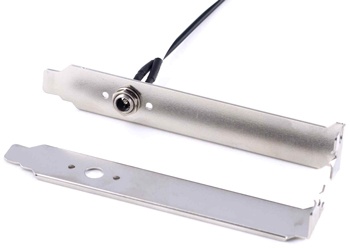

Overal in dit topic wordt dit gare ding aangeraden, icm met je PicoPSU, het is nota bene van hetzelfde merk:
Afbeeldingslocatie: https://tweakers.net/i/JixrohyELnpNkL5nl0xQXJ4H1P0=/i/1297438936.jpeg
pricewatch: Mini-box PCI Bracket
Maar het is compleet nutteloos:
  1. Het is gewoon een gat in een standaard afdekplaatje. Niks meer dan dat, zoals de onderste op de foto. Geen verlengkabel. Ook nog eens helemaal onderaan dus vlakbij het moederbord. Je kan beter zelf een gat in een plaatje boren en dan ook nog eens op een betere plek in het plaatje.
  2. icm een PicoPSU is de kabel van de picoPSU sowieso te kort om de afstand over een mATX moederbord (de Fujitsu moederborden) te overbruggen.. dus je hebt er helemaal niks aan.
Als je dus een Fujitsu mobo koopt, sla dit plaatje over.
Als je een kleiner mobo koopt, pak een normaal plaatje en boor een gaatje met een 6mm boortje. Klaar.
Voor mij met een Fujitsu mobo zit er dan niks anders op dan de voedingskabel helemaal in de kast te brengen om aan te sluiten, want je kan de kabel van de picoPSU niet verlengen..
Wel slecht van Pico dat het kabeltje zo kort is!

Dit PCI plaatje in combinatie met een PicoPSU-80 werkt alleen goed op een klein moederbord waar de afstand van de PicoPSU tot de positie van de PCIe slots klein is. Bij een Fujitsu mATX is die afstand net te groot.
De PicoPSU-80 is eigenlijk ingehaald door te tijd: destijds dacht niemand eraan dat mATX moederborden ook daarmee konden worden gevoed. Dus niet alleen kleine mini-ITX bordjes van ~13 jaar geleden. De vooruitgang in zuinigheid is enorm geweest.
Mini-Box zou het model wel eens kunnen upgraden met een iets langere 12V kabel en door een Molex naar P4 mee te leveren.
Bij een PicoPSU-90, 150 of 160-XT is de 12V kabel langer en daar kan de PCI plaat doorgang wel worden toegepast en een P4 kabel is inbegrepen.
In (bv.) mijn Aerocool DS-200 kasten zitten voldoende gaten om de kabel door te geleiden, daarom koop ik ze niet meer. Je kunt ze ook zelf maken met een metaalboor.

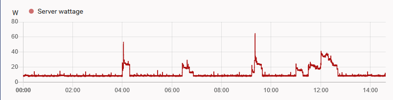

Ik heb nu wat geks met mijn nieuwe server. Ik zie onverwacht verbruik wat ik niet kan verklaren.
Ietsje offtopic trouwens, maar ik hoop dat iemand dit bekend hier voor komt.
Afbeeldingslocatie: http://www.familie-kleinman.nl/energie/wp-content/losse_plaatjes/mstsc.png
Normaal gemiddeld idle verbruik ligt tussen 4 en de 5W. Als ik inlog met RDP blijft het verbruik laag, zodra ik echter uitlog stijgt het verbruik naar 20W en blijft op 20W steken. Log ik met RDP opnieuw in dan daalt het idle verbruik weer naar 5W. Log ik weer uit stijgt het weer naar 20W.
Pas na een reboot zakt het verbruik weer naar normale waarden.

Wilde mijn metingen ook nog eens doorgeven. Is al weer een tijd geleden dat ik hier heb rondgehangen.
NAS verbruik
NAS verbruik van 9.17 watt gemiddeld (idle) en 8.79 watt laagst gemeten (idle).
Alles draaiende op Debian 9 (Stretch - Kernel: 4.19) met daar boven op los Open Media Vault geinstalleerd. Naast OMV heb ik ook powertop geinstalleerd als een service met een cronjob om de 6 uur. Disks gaan na 20 min idle in volledige spindown. Dat was met de Seagate's nog een uitdaging gezien die geen hdparm commando's accepteerde. Dat moest met de Seagate tool "OpenSeaChest".
Ik kan nog meer besparen denk ik door de 2e NIC/Audio chip uit te zetten. Ik zal dus nog eens in de BIOS moeten rondneuzen.
Ik draai ZFS, 2x een pool van 8TB. Ik heb deze guide gevolgd om het te fine-tunen op gebied van stroomverbruik.
Het grote verschil was voornamelijk het gebruik van "noatime". Dat was de magic trick tot blijvende spindowns, het meeste blijft daarmee in het geheugen. Ik kan nog steeds door mijn bestanden browsen en mijn mappen structuur zien zonder dat de drives weer gaan spinnen.

Als ik het goed heb gezien op de meter kom ik nu gemiddeld uit op 30W verbruik. Dat is al minder dan de Atom hiervoor.
Moet het nog even echt goed onderzoeken of dat ook echt zo is en daarnaast nog even wat dingen gaan tweaken. Dat moet ik haast wel hier gaan posten, want geen idee waar te beginnen. :P

Voor koeling kan je ook delidden en vervolgens liquid metal plaatsen. Is wat extreem maar makkelijker dan je denkt als je het juiste materiaal er voor hebt.
Members only: Delid
Heb het niet voor elkaar gekregen om de temperatuur boven de 54 graden te krijgen na 4 uur stress testen op debian.
Mijn G4560 delidded temps:
Delidded G4560
Ik zit nog te wachten op een full-copper fanless heatsink voor LGA115X. Op die manier kan ik ook liquid metal plaatsen tussen de heatsink zelf en CPU. Ik verwacht nog nog meer temperatuurdalingen.

Verbruikprofiel van vandaag. Draaiend: OS ( Win 10 ). Oracle 18Db ( nagenoeg idle nog ), Duplicati, Dropbox, Stack storage, SVN repo + ApacheSVN, VNC server en losse fileserver.
Afbeeldingslocatie: http://www.familie-kleinman.nl/energie/wp-content/uploads/2019/06/verbruikvandaag.png
Ik heb rond 19:00 alles er uit getrokken behalve de netwerkkabel. Je kan dan mooi zien dat het verbruik van 4 a 5W zakt naar 4W continu.

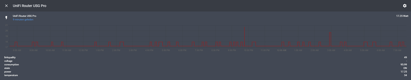

Interessante website :) Alleen zoals je zelf zei, "volgens opgave van de fabrikant", niet echt geloofwaardige waardes allemaal.
Voorbeeldje:
Ubiquiti USG Pro
40 watt verbruik.
Werkelijk verbruik:
USG Pro verbruik
17.25 watt
  • dimmak

Ik zie toch echt een piek naar 20 W :) Nee maar serieus, het max verbruik kan onder nogal wat rare omstandigheden getest zijn: alle poorten bezet, maximale throughput, hoge cpu load op de router, etc. Die omstandigheden moet je maar net hebben.

Sonoff POW is een populaire. Je hebt ook nog in-wall de nieuwe "Shelly". Bedie kunnen draaien op Tasmota of ESPHome. En anders kan je goedkoop een Zigbee netwerk opzetten (circa 10,- euro voor de plug) met Zigbee2MQTT.
En icm HomeAssistant kan je dan een leuk overzichtje maken. InfluxDB en Grafana is niet eens benodigd. (let niet op switch CPU/mem weergave copy, die ben ik nog aan het configgen):
Afbeeldingslocatie: https://tweakers.net/ext/f/dq5ymN5lAskl8z3YPJhCF1g6/full.png
Whoops.. ik zie nu je off-topic pas. Je hebt gelijk

zelf heb ik 6 Blitzwolf SHP-2's in mijn huis hangen (er zijn verschillende rebrands van, laatst had ik een deal te pakken, 20 euro voor 4 stuks op amazon.de). Deze moet je wel even flashen (kan soms OTA). Dit forum is ook interessant, wordt het een en ander qua meters besproken:
Iemand ervaring met BlitzWolf BW-SHP2 i.c.m Domoticz?
Ik heb ze aan m'n home assistant gehangen welke op m'n servertje draait.
Afbeeldingslocatie: https://tweakers.net/ext/f/XDEOjwlCemiBiZKdECsYw0HB/medium.png
Nu nog de juiste logging doorspitten om te kijken welke applicatie de boel aanslingert terwijl ik er niet om heb gevraagd. Hier zoek ik nog een handig tooltje voor. misschien zelf maar iets bouwen..
