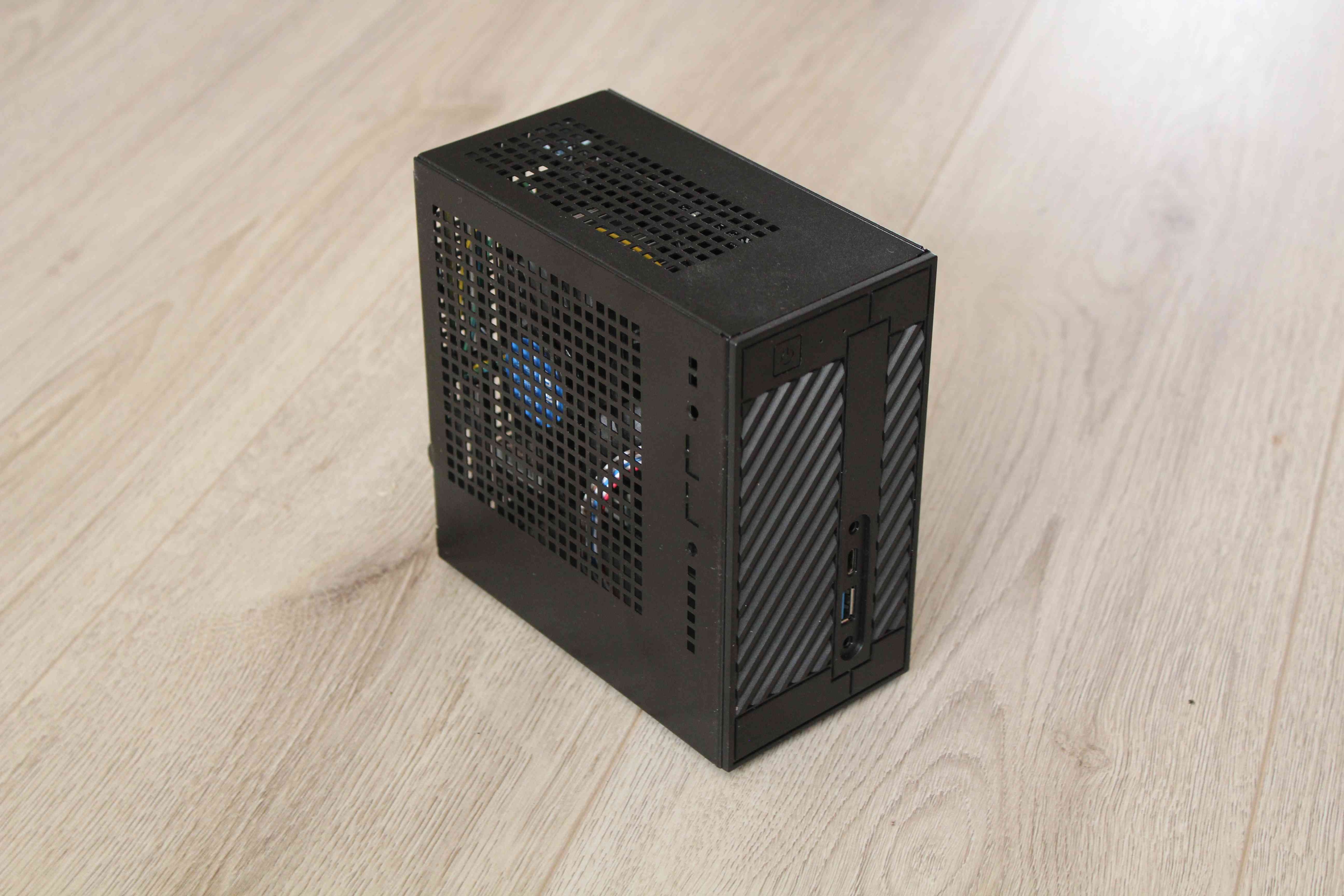

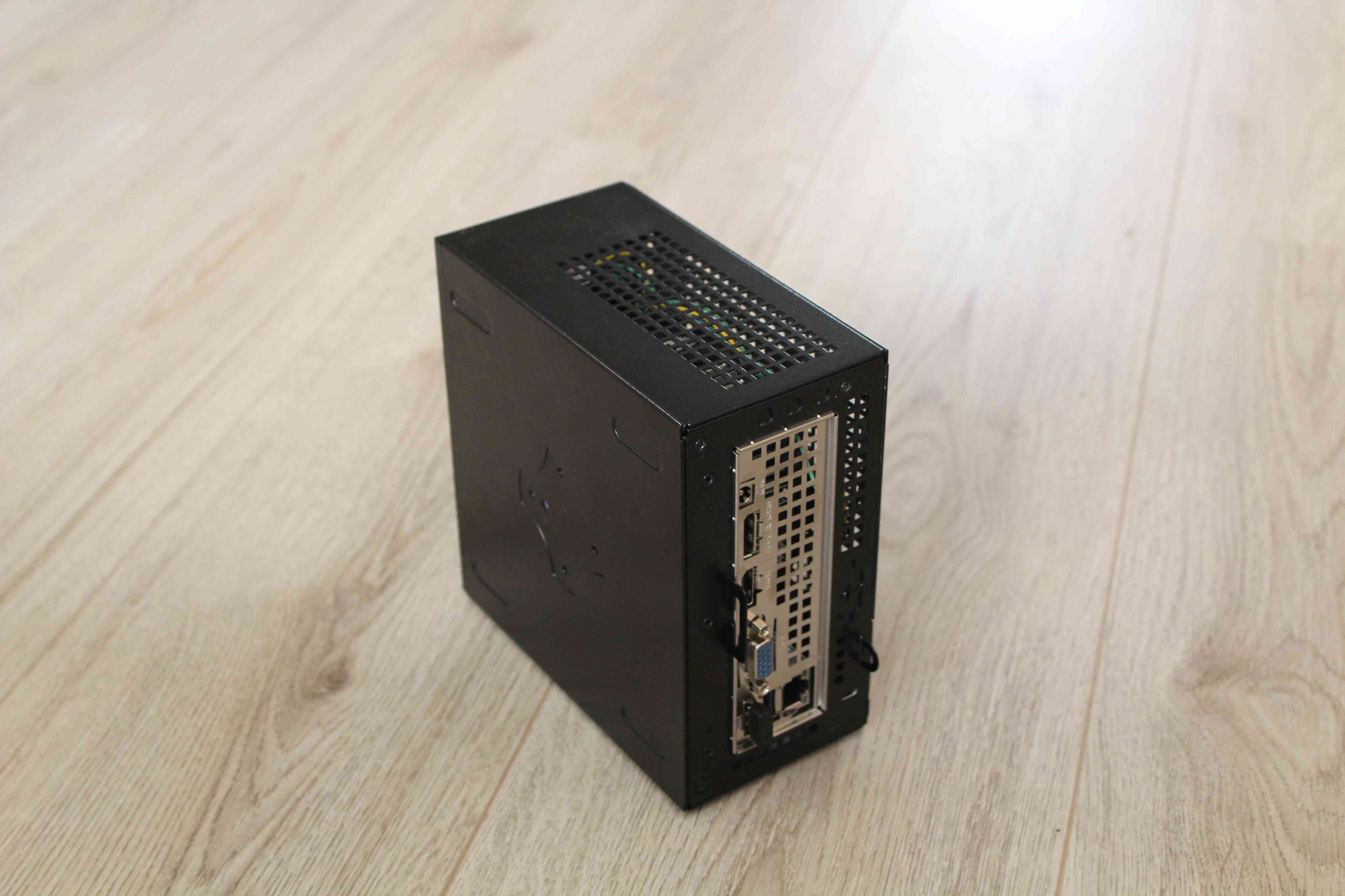

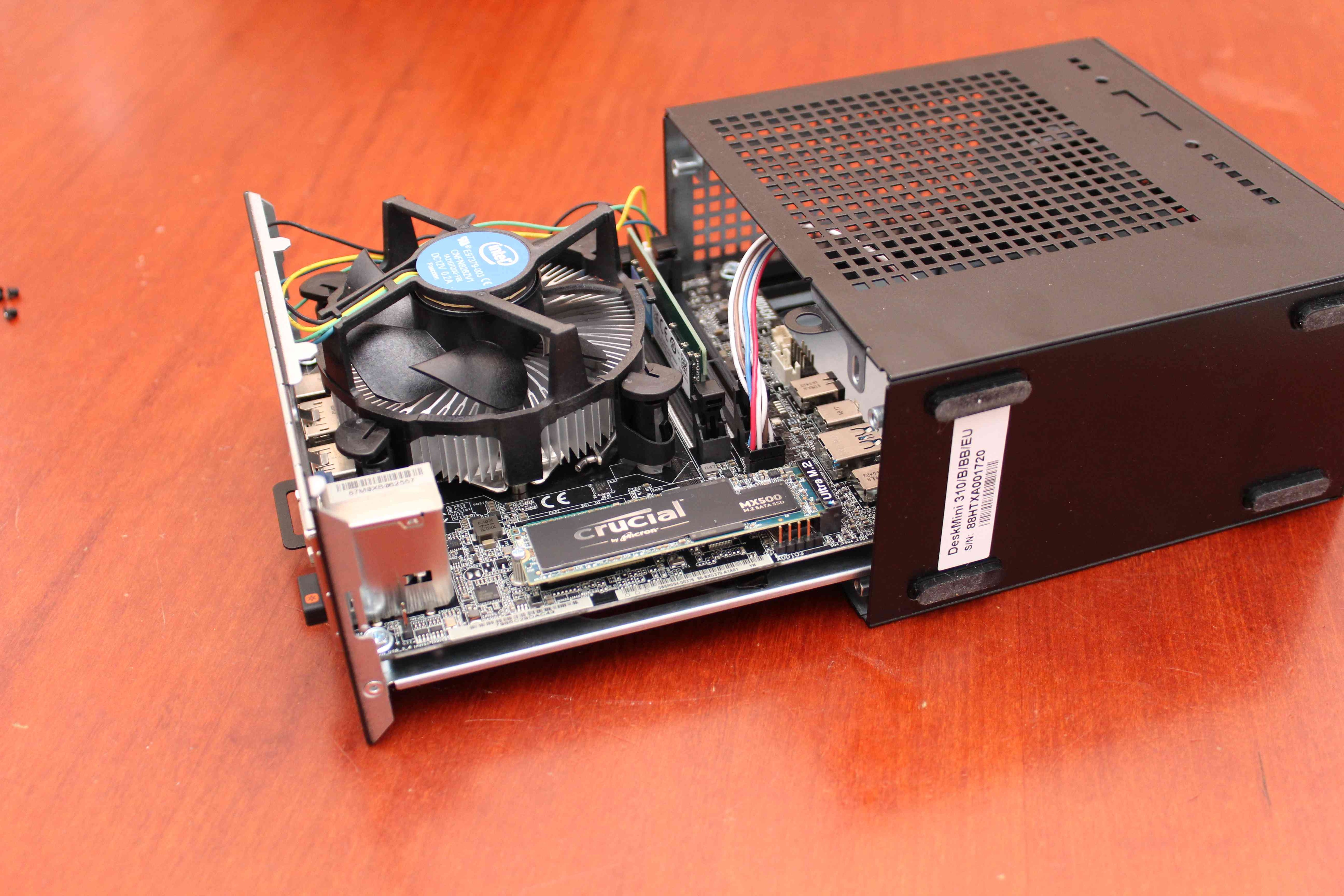

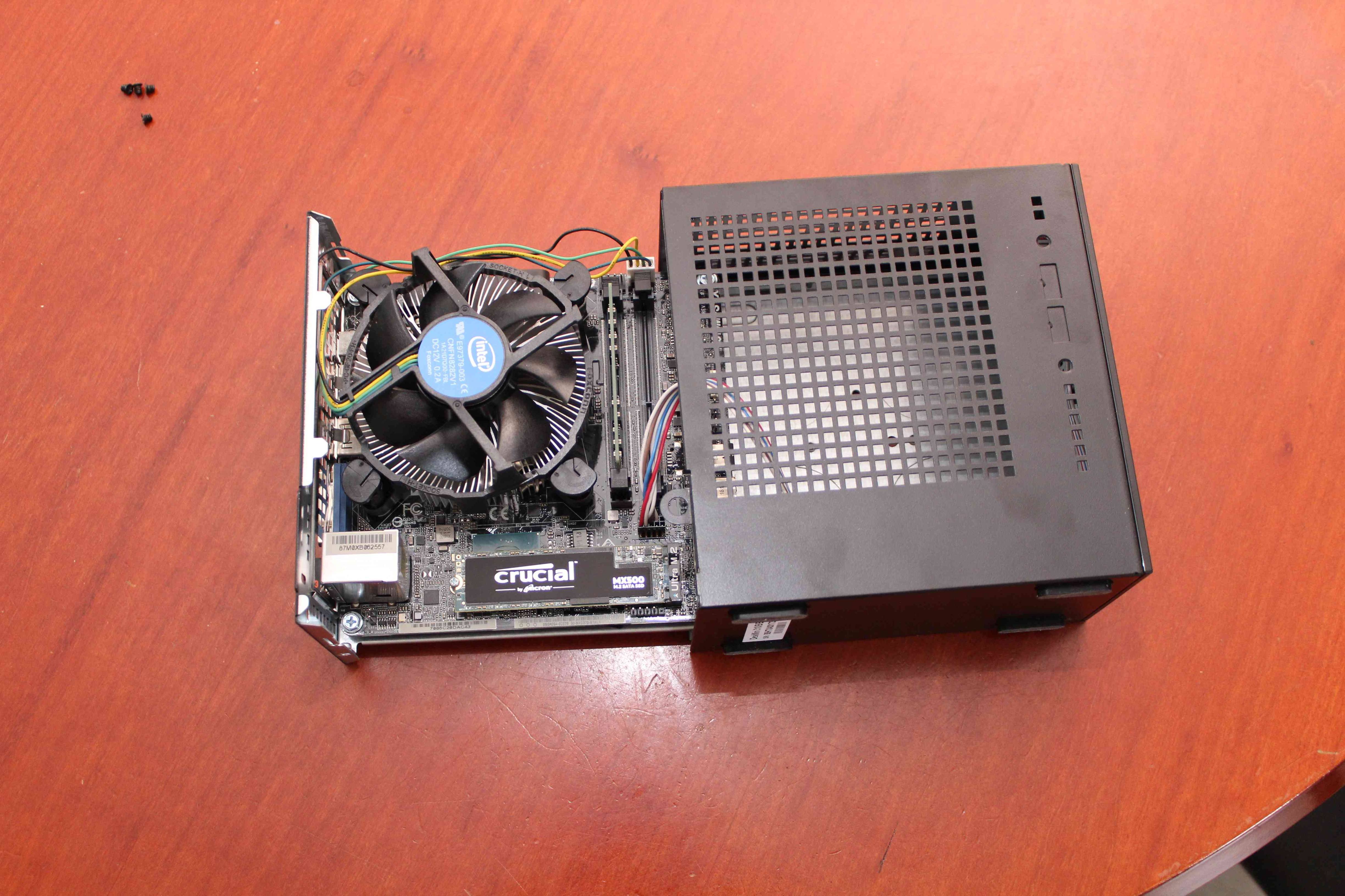

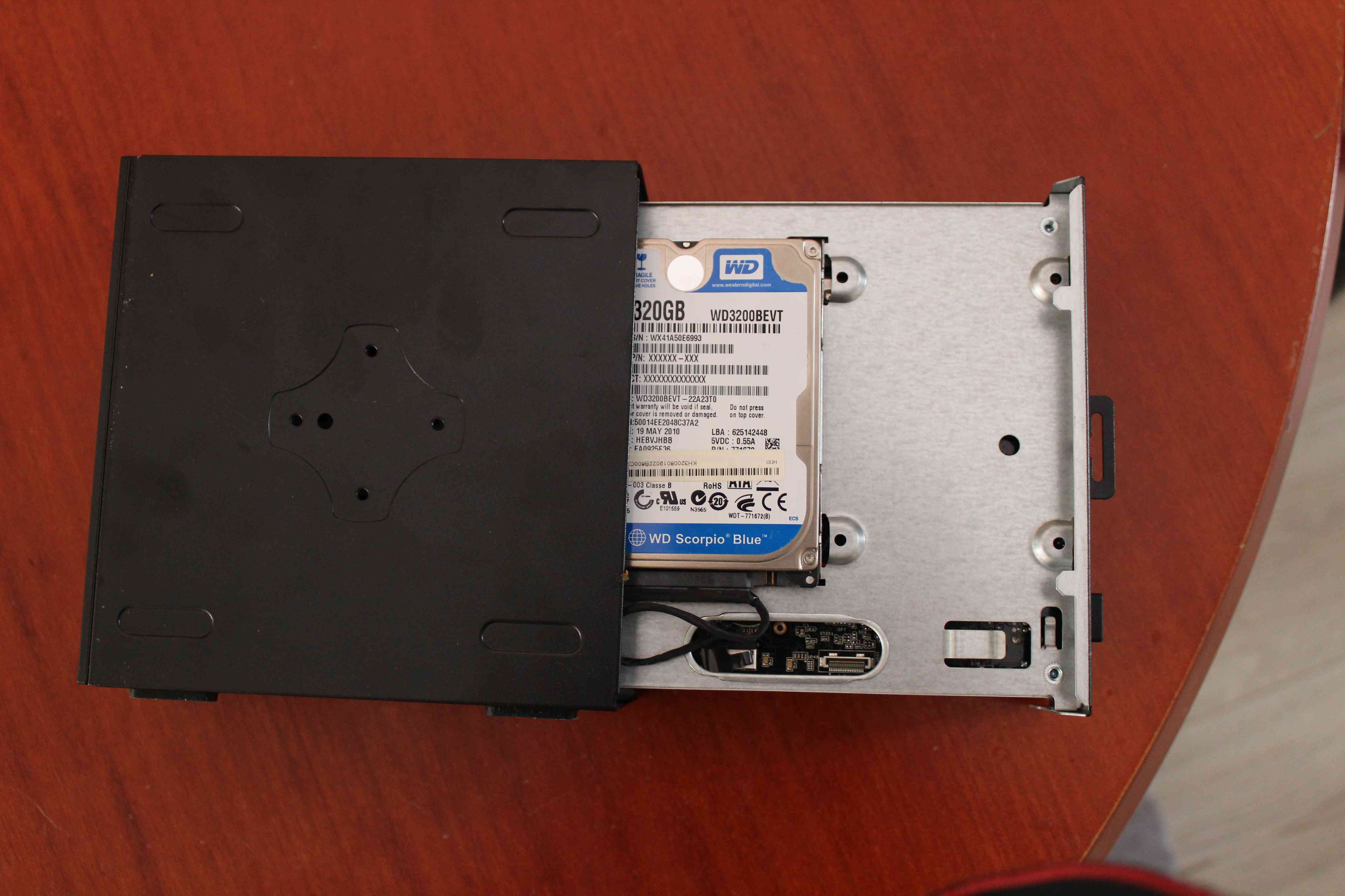

  • Otkurom
  • Laatst online: 14-11-2025
Hoi allemaal,
Na lang rond gekeken te hebben op dit forum heb ik een week of 2 geleden ook besloten de sprong in het diepe te maken en zelf thuis een server op te zetten. Ik wou een lekker zuinig systeem dat enigszins compact is. Kwaliteit en gemak waren belangrijker dan de kosten.
mijn eisen waren als volgt:
  • pi-hole
  • vpn
  • fileserver / nextcloud
  • HTPC
  • pc voor op de bank
  • mogelijk in de toekomst een webserver
  • minimaal 2 disk slots
Met behulp van onder andere de startpost en alle ervaringen in dit topic kwam ik toen op het volgende setup (de hard disk had ik nog liggen, binnenkort komt er 2x 4TB in):
#ProductPrijsSubtotaal
1Intel Core i3-8100 Boxed€ 126,95€ 126,95
1WD Scorpio Blue SATA 3 Gb/s WD3200BEVT, 320GB€ 0,-€ 0,-
1ASRock DeskMini 310€ 145,-€ 145,-
1Crucial CT8G4SFS824A€ 40,90€ 40,90
1Crucial MX500 m.2 500GB€ 70,05€ 70,05
Bekijk collectie
Importeer producten
Totaal€ 382,90
Inmiddels heb ik dus alles werkend en ben zeer tevreden. Hij draait op Ubuntu 18.04.2 LTS en verbruikt idle gemiddeld tussen de 7 en 7.8W (gemeten met een brennenstuhl). Ik heb verder (nog) helemaal geen optimalizaties gedaan qua verbruik, maar aangezien ik hem ook als HTPC gebruik, denk ik niet nog heel veel te kunnen winnen. Vanochtend heb ik ook via de server de F1 race van China gekeken en gedurende die activiteit ging het vermogen naar ongeveer 19W.
Al met al dik tevreden, iedereen hier dus bedankt voor alle advies!
Voor de liefhebber, hieronder nog wat fotos van het resultaat.
Afbeeldingslocatie: https://tweakers.net/ext/f/EkCq1LPhBq3lbLF0JIbFLzOF/thumb.jpgAfbeeldingslocatie: https://tweakers.net/ext/f/X67WJsioAqdPd5z4crYGMsCO/thumb.jpgAfbeeldingslocatie: https://tweakers.net/ext/f/DjcSLVw5N3y21k4kbuGMyUBw/thumb.jpgAfbeeldingslocatie: https://tweakers.net/ext/f/p9FBKrnt0uaHHlzJLO9mSeVm/thumb.jpgAfbeeldingslocatie: https://tweakers.net/ext/f/QBERw20U1lMGSmi1SzxQxvH4/thumb.jpg
