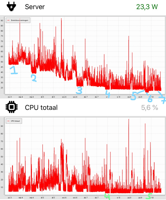

Resultaatjes: met de bovengenoemde setup (HDD manual spindown, powertop) zit ik op de 11-13 watt (fluctueerd meer dan met vorige setup).
Ondertussen ben ik bezig met het schrijven van een script welke de server in slaapstand zet als ik ga slapen of als ik uit huis ben en m'n zonnepanelen wekken niet genoeg energie op (en nog vele meer features). Dit script zal ik later hier ook posten!

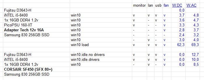

Kleine update:
ondertussen is de hardware binnen en zijn de eerste testen uitgevoerd.
Al snel bleek dat het bordje erg kritisch is met voedingen. De el cheapo 12v adapters zorgen voor een systeem crash bij installeren van een OS (debian, win10, proxmox). Dus maar een volwaardige pc voeding aangesloten voor installatie. Hiermee kwam ik op ong 8,5W AC idle (met LAN en FAN).
Even op zoek gegaan in de voorraad naar een betere 12v voeding. Die was er gelukkig nog. Deze bleek bij dergelijke lage belastingen ong 77% efficient. De Corsair bij benadering 36% (educated guess).
Komende dagen meer apparatuur aansluiten en OS-en installeren en meten
| # | Product | Prijs | Subtotaal |
| 1 | Intel Core i5-8400 Boxed | € 187,91 | € 187,91 |
| 1 | Fujitsu D3643-H | € 0,- | € 0,- |
| 4 | Kingston 16GB DDR4 2666MHz | € 178,96 | € 715,84 |
| 1 | Mini-box picoPSU PicoPSU-160-XT | € 0,- | € 0,- |
| 1 | Samsung SM863 960GB | € 379,- | € 379,- |
| Bekijk collectie Importeer producten | Totaal | € 1.663,83 | |

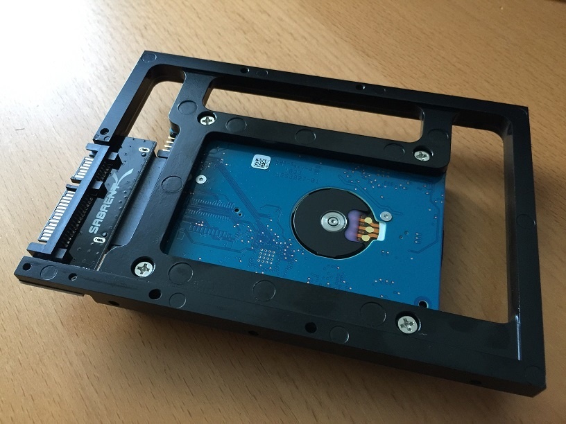

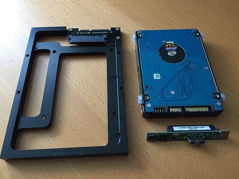

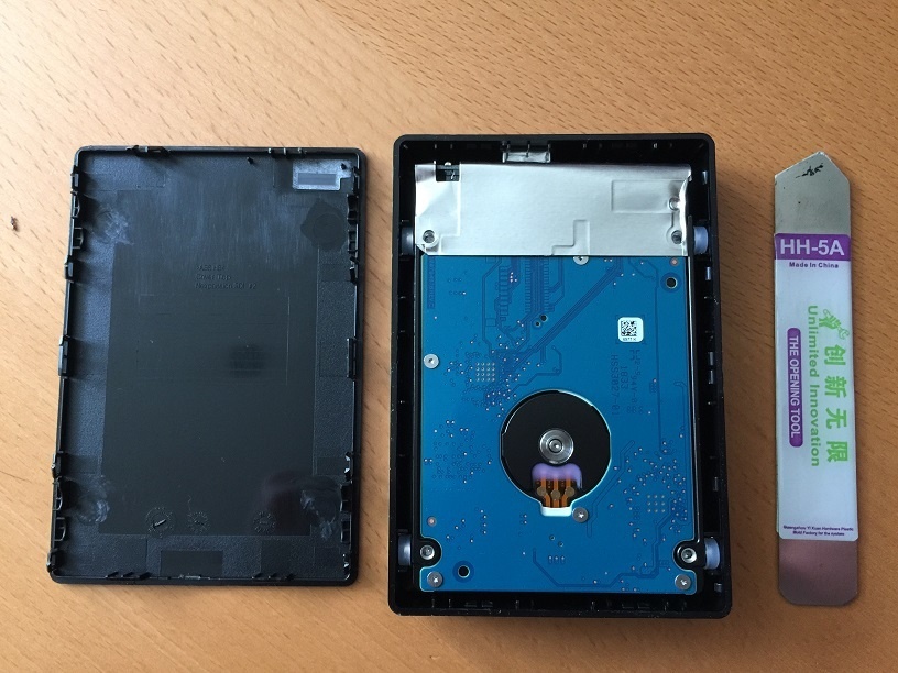

Stapje verder. Na alle tests doorlopen te hebben de 1ste Seagate 4TB uit zijn knusse huisje gehaald en op de Sabrent 2.5" naar 3.5" converter gemonteerd.
Het dekseltje kwam makkelijk los met zo'n chinees opening tooltje. De klipjes van het dekseltje breken wel erg makkelijk af. Nu wist ik ook niet waar die precies zaten, dus ik heb het ook niet kunnen voorkomen door op die plekken het lipje naar binnen te duwen.
De drive, de USB converter en de Sabrent converter:
En uiteindelijk met 4 schroefjes vast gezet:
Inbouw in de Lian Li kast moet op een ander keer, want de server is continue in gebruik de komende dagen vanwege diverse tests met een webshop

Zo, ben wel een beetje uitgeknutseld weer aan mijn server..
Man, man wat een werk, maar het resultaat is er dan ook best naar. Er kan weer een bruinkoolcentrale dicht hoor dankzij mijn noeste werk...
In het blauw:
Het vreemde echter blijft dat ik ooit met WHS2011 en een 9W slurpende 500GB schijf op 22W uitkwam. Met een SSD en een drietal 2.5" schijven zou je dus makkelijk rond de 16W moeten uitkomen.
Ergens zit dus nog niets vreemds, maar ik heb op dit ogenblik geen zin om dat nog uit te zoeken...
Noot: ik vermoed dat met de installatie van Windows 10 1709 alle Intel drivers eruit zijn gegooid en vervangen door de standaard W10 drivers, want de Intel drivers waren oorspronkelijk wel geinstalleerd
En nu ga ik me konijn uit bad halen
In het blauw:
- Het beginverbruik met 4x WD schijven actief, die dus niet meer in standby willen gaan: 48W
- 2 van de 4 schijven zijn eruit en vervangen door 2.5" 4TB Seagates. We zitten op 39W
- Alle 4 de WD schijven zijn eruit en ik heb de 14cm fan losgekoppeld. Je gelooft het of niet, maar 27W is het nu
- Zoekende naar vreemd piekverbruik blijkt een Ubuntu 14.04 VM de veroorzaker te zijn. Maar ff uitgezet, en hoppa weer een stukkie lager, zowaar op 23,9W
- En dan, ondanks dat zowel W10 als de Intel driver utility aangeven dat alle drivers up-to-date zijn toch maar handmatig aan de gang. De videodriver en de landriver bijgewerkt. Weer een wattje lager op 22,7W.
- En dan na lang zoeken de AHCI driver uit 2013 geinstalleerd. Na ff wachten kom ik op een all-time-low uit van 20,4W. Ik vermoed dat nu ook weer de schijven naar standby gaan eerlijk gezegd.
- Helaas pindakaas. Na een paar uur is het 22u in de avond, en daar gaat het verbruik weer omhoog. Geen idee wat de veroorzaker is, maar de schijven gaan niet meer in standby...
- (4)CPU verbruik omlaag na uitzetten Ubuntu 14.04 VM
- (5)Vanaf driver installatie minimaal CPU verbruik omhoog

De D3644-B wordt over een week verwacht volgens Mercateo. Dat bleek de laatste keer een goede indicator. De kans is groot dat er geproduceerd wordt op bestelling. Hopelijk gaan ze de volgende keer eerder over tot bestellen.
@2green
Het tweede systeem ziet er goed uit. De frequentie van het geheugen past bij de processor. Het verbruik waar je op uitkomt hangt met dit systeem in hoge mate af van hoe je het inricht, besturingssysteem, VM's, draaiende processen. En het type en hoeveelheid hard disks.
@Mars Warrior
Video drivers van Intel maken het systeem flink zuiniger bij mijn tests, bij 6-8th gen processoren.
Ik installeer zoveel mogelijk handmatig door een locatie aan te wijzen. Zodoende wordt er weinig of geen traybar rommel geinstalleerd. Bij sommige drivers werkt deze methode niet altijd (bijvoorbeeld oudere versie van Windows met nieuwe USB driver), dan is het draaien van setup nodig.
@2green
@Mars Warrior
Thanks! Op dit moment kijk ik nog niet echt naar het absolute verbruik, waarbij ik inderdaad uit jouw metingen en die van anderen de invloed van het os en andere draaiende processen had gezien. Daar ga ik mee tweaken als ik het hardware thuis heb, ander hd, os, kernel optimalisaties, etc.mrmrmr schreef op maandag 11 februari 2019 @ 00:07:
@2green
Voor nu kijk ik vooral naar het relatieve verbruik t.o.v. andere setups die in deze thread staan om een keuze te maken. Als er een hardware combinatie is dat aantrekkelijker is qua aanschaf en verbruik gerekend over 5 jaar dan zou ik die gelijk kiezen.

Mijn build met een i3 8100 en een D3644 en 3 x 2.5 inch 4TB schijven gebruikt niet meer dan 40 watt tijdens het opstarten. Dit is met een 90/90 Leicke/picoPSU.
De i3 gebruikt iig niet de TDP aan watt tijdens het booten, dus je hebt wel wat watt ruimte over..
Ik heb een meer gedetailleerde handleiding van Seagate gevonden van de ST4000LM024 4TB en de ST5000LM000 5TB. Daaruit blijkt dat tijdens opstarten maximaal 0,75A wordt verbruikt, ofwel 3,75W. Dat is veel minder dan de 6W die eerder werd aangenomen. Het maximale verbruik terwijl hij draait is 2,1W.
Het maximum van de PicoPSU-80 op 5V is 6A (30W), met een maximaal piekverbruik van 7A (35W). Je kunt dus probleemloos 6 stuks ST4000LM024 of ST5000LM000 (totaal max. 22,25W) aansluiten op een PicoPSU-80+Seasonic HE 60W kit in een zuinig syseem. En meer ook als dat technisch kan.
De 0,85W DC tijdens idle low power mode komt ongeveer overeen met een AC meting die ik eerder deed.
3.5" HDD's is een ander verhaal. Die verbruiken volgens spec sheets van veel toegepaste modellen ergens tussen 20 en 24W per stuk op de 12V lijn.
Ik heb een test gedaan met HGST 3.5" disks en daarvan kun je er 4 laten starten met een PicoPSU-80 met 60W Seasonic adapter, maar dat raad ik niemand aan. Het overschrijdt de maximale last behoorlijk, ook al vallen de pieken niet samen, het gaat boven de 80W uit. Het is vooral aan kwaliteit van de Seasonic 60W adapter te danken dat het werkte. De 12V lijn wordt doorgegeven van de adapter door de PicoPSU.
Als er overbelast wordt kan dat leiden tot een te lage spanning, en stabiliteitsproblemen. Daarom raad ik meestal aan niet meer dan 1 of 2 3.5" HDD's toe te passen met deze PicoPSU-80. Dat hangt uiteraard af van het verbruik van het moederbord+processor, want die vragen ook energie. De PicoPSU-160-XT kan meer 3.5" hard disks aan met een goede 12V adapter, volgens de handleiding is 8A (96W) het maximale verbruik, met een piek van maximaal 15A (180W). De adapter zorgt voor de 12V lijn.

Ik heb 4x ST5000LM000 schijven (shucked). Een groot deel van de dag staan die schijven in idle. De current Load_Cycle_Count is ~1300 per schijf. Ik gebruik inderdaad `hdparm -B 127` maar dan wel met `-S 240` (timeout is 240*5 seconden)daansan schreef op woensdag 20 februari 2019 @ 07:07:
Heeft iemand hier ervaring met hdparm in combinatie met de 5TB 2.5 inch seagate schijven (st5000lm000 uitgebouwd uit de externe behuizing)?
Ik draai ubuntu 18.04 en had met ‘hdparm -S’ de standby/spindown tijd op een uur gezet. Dit had geen resultaat. Nou las ik ergens dat het advanced power management level een waarde moet hebben tussen de 0 en de 127 om spindown mogelijk te maken. Bij mij stond die af-fabriek op 254.
Middels ‘hdparm -B 127’ de schijven een advanced power management level van 127 gegeven.
Het resultaat is dat spindown na een uur inactiviteit nu goed werkt.
Echter loopt mijn load cycle count dan wel met ca 500 per dag op, dat lijkt me niet acceptabel. Ik kan ook nog niet verklaren waarom dit zo is. Het lijkt haast dat de firmware in de schijven wat anders doet met het advanced power management level.
Manual spindown met 'hdparm -y' werkt prima maar is niet echt een werkbare oplossing.
Herkent iemand dit?

Mijn eerder in dit topic aangehaalde Fujitsu systemen gingen helaas niet helemaal door. Enige waar ik momenteel aan kan komen is een Q556 systeem, maar eentje zonder M2 aansluiting, dus daar kan ik niet een M2 SSD + 2x 2,5" HDD in kwijt helaas. Dus nu toch maar zelfbouw.iMars schreef op donderdag 21 februari 2019 @ 18:06:
En wat is een goede (zuinige) koeler? Gewoon de standaard boxed koeler die meegeleverd wordt?
Nu ben ik ook wel benieuwd of er nog specifieke aanbevelingen zijn mbt koeling. Nu heb ik al een i3-8100 met stock koeler liggen, dus waarschijnlijk is losse (CPU) koeling aanschaffen vanuit zuinigheidsoogpunt niet echt kostendekkend binnen de levensduur van het geheel, maar toch. De server zal een combinatie doen van een beetje Plex, wat downloaden en NAS.
Ook ben ik benieuwd wat jullie qua behuizing aanraden. Er moeten dus 2 2,5" HDDs inpassen, en het verdwijnt in de meterkast, dus hoge eisen qua geluid/uiterlijk heb ik eigenlijk niet...
"When you hear the beeb, it will be three o'clock." | muzak
Zomaar een opmerking; ik weet niet in hoeverre het een probleem is of men daar al bewust van is.
Maar ik lees dat het Coffee Lake procede, hogere idle power zou hebben dan Kaby Lake?
bron, zoek op "idle power".
Voor een super zuinige server zou dat mss iets kunnen schelen, al is het maar voor de "sport"
@N8w8
Je doelt op de hogere transistor gate pitch? In de praktijk merken we dat Kaby Lake G4600 op een Fujitsu D4317-B2 een niet meetbaar (hier <0,1W) lager verbruik kunnen hebben zonder enige randapparatuur, maar dat bijvoorbeeld een Fujitsu D3643-H met een Coffee Lake G5400 een stuk beter/zuiniger omgaat met low power states van randapparaten zoals USB. In de praktijk kan een Coffee Lake daardoor zuiniger zijn.
Testmetingen: mrmrmr in "Het grote zuinige server topic - deel 2"
Dat soort cijfers vormen een min of meer vergelijkbare basis. De inrichting, het besturingssysteem en de belasting zijn vervolgens bepalend voor verbruik in de praktijk.
