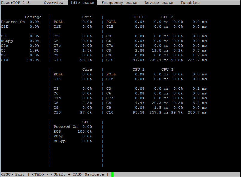

Ik heb vandaag wat wijzigingen gemaakt aan mijn netwerk- en serversetup, voornamelijk het configureren van verschillende VLANs voor mijn netwerkconfig. Daarnaast heb ik een Noctua PWM fan toegevoegd. Nou is het opvallende dat na het opstarten mijn idle verbruik opeens van 6-8W naar ongeveer 14W is gegaan. Dat lijkt me wat veel voor alleen een extra PWM fan
Mijn setup is een Fujitsu 3644-B / 32GB ECC / i3-8100.
Veranderd / gewijzigd:
- Noctua PWM fan aangesloten
- apt dist-upgrade / upgrade gedraaid (naar Debian 9.6)
- DVI->HDMI dongle aangesloten met HDMI monitor (was eerst Displayport, maar werkte niet goed)
- Ethernet aansluitingen omgewisseld (interne LAN op interne switch, PCIe LAN voor de WAN kant)
- USB 2.4GHz toetsenbord eruit gehaald
Daarna heb ik uiteraard geprobeerd meerdere keerdere te booten, powertop --auto-tune (alles staat op Good) gedraaid, HDMI monitor kabel uit de DVI dongel gehaald, etc. maar het verbruik is dus 6-8W hoger dan hiervoor. Ik heb een vermoeden dat er toch iets niet helemaal klopt met de powermanagement features, maar ik weet niet goed wat ik nog meer zou kunnen checken...
Ik had na het aanpassen van mijn VLANs aan de Linux/Debian kant wel last van een (te?) aggressieve power management zodat er om de 20-30 secondes een Link Change detected was door de e1000e driver en de interface even kort down ging en weer up. Ik weet niet precies wat er gewijzigd is, maar na één van de reboots is dat probleem niet meer teruggekomen.
Ik ben benieuwd wat ik nog kan checken om te kijken waar het plotselinge extra verbruik vandaan komt. Hebben jullie suggesties?

Wat zegt top over verbruik van processen?
Wat is het verbruik zonder de PWM fan aangesloten? Welke LAN kaart heb je toegepast?
dist-upgrade kan dingen verwijderen. Ik gebruik gewoon apt-get update / apt-get upgrade.
Ik draai momenteel Debian 9.5 + 4.18 bpo (backports) kernel om te testen.

Vervolgens alle C state supports geënabled in de BIOS (dit bleek default niet zo te zijn). Daarnaast heb ik ook PCI express native control en ALPM ingeschakeld. Het verbruik met de HDD in spindown is nu 2W. Enige probleem is dat ik het nog niet voor elkaar heb gekregen om de HDD automatisch uit te schakelen na inactiviteit, dus dat heb ik nu handmatig gedaan.
Powertop geeft onderstaand overzicht. Iemand een idee waarom het systeem niet lager gaat dan package state C7?

@Nazario Package C8 t/m 10 zijn voor laptops dacht ik.
Even niets...
Ah, dan zal ik er dus ook weinig aan kunnen doen.FireDrunk schreef op donderdag 22 november 2018 @ 17:52:
Overigens, voor de geïnteresseerden... Bij de DeskMini 310 levert ASRock niet meer de zuinige adapter van Delta Electronics die bij de 110 werd geleverd, maar een adapter van AcBel (Efficiency Level: VI). Die blijkt dus ook behoorlijk zuinig!
Ter vergelijking powertop idle timings op de D3643-H12 (Coffee Lake, mATX, 4 x SATA):
Zo te zien doet C10 (package, 2 core en alle cpu's) het wel op dit bord. Dit is gemeten bij 4,2W verbruik (2 x LAN actief).
Debian Stretch met 4.18 bpo kernel.

BTW, ik ben van plan eens een test doen van de Fujtisu D3643-H met verschillende ATX voedingen bij 4,2W met PicoPSU en extra I211AT NIC om de impact van de voeding te bepalen.
Mooi! Fijn dat het opgelost is!rscheper schreef op donderdag 29 november 2018 @ 14:41:
Bedankt allemaal voor de reacties! De Pentium G5400 werkt prima in de DeskMini 310, de Celeron G3930 was dus inderdaad de oorzaak.
Even niets...
Ik heb vier oudere ATX voedingen vergeleken met de PicoPSU 80/60. Alle ATX formaat voedingen hebben 80plus certificatie en waren destijds (6-10 jaar geleden) betaalbare voedingen met goede efficiëntie.
Details over de hardware en configuratie staan hier.
De voedingen zijn:
Antec EarthWatts EA-380 (80plus)
Antec EarthWatts EA-380 Green (80plus bronze)
be quiet! StraightPower BQT E9-400W (80plus gold)
Jumper 300G (80plus gold)
Mini-Box PicoPSU 80 met Seasonic 0601HE-12 adapter (PicoPSU 80/60 kit)
De tests zijn uitgevoerd met Debian Stretch 9.6 x64 met 4.18.0 bpo kernel als besturingssysteem. Beide netwerkaansluitingen zijn actief.
Het verbruik in Watts weergegeven in een grafiek:
Hieruit blijkt duidelijk dat de aanduiding 80plus Gold versus Bronze niet indicatief is voor zuinigheid bij lage belasting. De 80plus Bronze gecertificeerde Antec EarthWatts EA-380 Green doet het beter dan de Gold gecertificeerde Jumper 300G of be quiet! StraightPower E9-400 voeding bij circa 7W belasting.
Verder blijkt dat alle geteste ATX formaat voedingen waarschijnlijk onder 50% efficiëntie scoren bij de laagste belasting. Om dat eens wat beter te bekijken is de volgende tabel gemaakt, waarbij de PicoPSU de norm is (100%). In werkelijkheid is de PicoPSU zeker niet 100% efficient. Het betekent dat bijvoorbeeld een score van 50% op een werkelijke efficiëntie zou kunnen duiden van misschien zo rond 42%, gerekend met -15%.
Bovenstaande tabel laat de absolute verschillen zien. Een positief getal is het meerverbruik ten opzichte van de geteste PicoPSU en een negatief getal minderverbruik. De besparing op energieverbruik beweegt zich tussen 3,6 en 6,9W bij de geteste voedingen, dat levert een besparing in electriciteitskosten op van € 7,20 tot € 13,80 per jaar (€ 2 per Watt per jaar). De terugverdientijd varieert van 3,6 tot 6,7 jaar.
