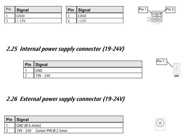

@jvanderkroon
Je kunt hier zien wat de resultaten zijn met diverse besturingssystemen bij een ander Fujitsu model (D3417-B2).
Welk merk en model DC-DC voeding heb je precies gebruikt? Een 19V voeding is minder efficient, 12V met Mini-Box PicoPSU-80 of PicoPSU-160-XT is beter.
Als je software draait, dan kost dat vermogen en dus verbruik, dat is normaal. VM's zijn niet zuinig, het is een stapeling van besturingssystemen.
Zet draaiende ventilatoren (processorkoeler en systeemfans) softwarematig uit wanneer ze niet nodig zijn. Een normale ventilator kan 0,5-1,0W verbruiken. Meegeleverde ventilatoren zijn vaak niet zuinig en ook kwalitatief niet zo goed. Het zuinigste is een kast die bijdraagt aan koeling door een koelopening bovenin de kast. Ik zie soms ventilatoren onderaan, dat is veel minder effectief omdat warme lucht stijgt.
Voor een meting kun je de stekker van de fan eruit halen.
Gebruik powertop --auto-tune en stel die in als een service. Zodoende blijven de instellingen na een reboot.
De standaard wijze van meten: geen USB keys aangesloten, SSD, geen HDD, monitor in slaapstand, USB muis, USB toetsensbord, ethernet aangesloten. Geen draadloze invoerapparaten, geen WiFi. Geen draaiende programma's. Dat maakt metingen vergelijkbaar.
Meet ook eens zonder toetsenbord en muis (stekker uittrekken).
Wacht een kwartier voordat je meet. Het systeem moet tot rust komen. Vooral het uitschakelen van de monitor kost enige tijd. Die is bij diverse besturingssystemen instelbaar.
2,9W haal je misschien als je de server headless gebruikt met een zuinig besturingssysteem. Dat wil zeggen zonder toetsenbord, muis en monitor. Ik haalde bij testen exact dezelfde waarde met de D4317-B2 als de poster op hardwareluxx.de. In de praktijk, met draaiende programma's is het altijd een aantal Watts meer. Mijn server met 2 x 2.5" HDD's en 2 SSD's bijvoorbeeld draait vaak rond 5W (hij doet altijd iets en komt nooit volledig tot rust). Mijn werkstation doet nu 7W met veel browsertabs open. Vooral slecht geschreven javascripts dragen daar aan bij. Als de browser gesloten is zakt het verbruik weer aanzienlijk. 5 en 7W zijn overigens nog steeds ongelofelijk lage waarden.
Er is slecht geschreven software in omloop, vooral die waarbij overmatige polling loops wordt gebruikt zonder of met te korte wachttijden.

Powertop als service toegevoegd dat was ik nog vergeten. Na de reboot was ik de optimalisatie dus weer kwijt.
Met powertop --auto-tune kom ik nu op 6.6W uit. (volledig operationele server met de eerder genoemde 13 docker containers)
Wanneer ik docker compleet uitschakel op 5.7W en als ik de cpu fan dan ontkoppel op 5.3W (geen casefan gemonteerd)
Dit allemaal headless zonder iets ingeplugd op de netwerkkabel na.
Qua adapters gebruikte ik een Toshiba PA3516E-1AC3 en nu gebruik ik een Dell PA-1650-02DD met een verloopje naar de juiste dc stekker.
Ik moet nog even uitzoeken hoe ik de cpu fan pas bij een bepaalde temperatuur aan laat gaan. In de bios kan ik wel wat instellen qua profielen maar niet temp gebaseerd.

@vanderkroon
Welk merk en typenummer DC-DC voeding heb je nu toegepast? Ik bedoel daarmee het printplaatje met stekker voor de 24 pin ATX connector op het moederbord.
Voor de vergelijkbaarheid, probeer eens te testen met Windows 10. Installeren met de laatste Intel drivers en vooral ook de Intel video driver.
Vlak voor het testen kun je de fans loskoppelen als de computer uit staat. Fans loskoppelen mag officieel niet als de computer al draait. Misschien klaagt de BIOS bij starten over een niet aangesloten fan. Die melding kun je tijdelijk uitzetten of verder gaan met opstarten.
Begin de tests met USB muis en USB toetsenbord aangesloten, netwerk en alleen een SSD. Geen andere USB devices zoals sticks. Dat is voor de vergelijkbaarheid. Stel het power saving profiel in. Configureer dat de monitor na 1 minuut uitgaat. Dan wachten en na een tijdje meten. Als extra tests kun je daarna ook nog muis en toetsenbordkabels uittrekken. Dat zal waarschijnlijk een directe verbruikvermindering geven.
Check ook of de kast een fan controller heeft, die verbruikt (meestal nodeloos) ook.
Fujitsu heeft diverse tools op hun ftp server. De SilentFanconfig-Manager is een tool bedoeld voor professionele systeembouwers. Het kan een aanpassing voor de BIOS voorbereiden. Stuur een PM als je wilt weten waar je het wachtwoord kan vinden.
In de link die ik aangaf heb ik Debian Testing gebruikt met kernel 4.13, dat is een latere kernel dan Debian Stretch (stable) die een 4.09 kernel gebruikt. Ik was verrast door het lage verbruik van de Testing versie, die komt dicht in de buurt bij Windows 10. Ik denk dat er bij Debian Testing nu 4.16 wordt gebruikt. 4.17 is nu in het stadium van Release Candidate 6. Die versie belooft nog zuinig te worden.
Debian Testing is alleen geschikt voor tests omdat het niet zo snel wordt voorzien van beveiligingsupdates als de stable versie.
Het wachten is op het moment dat kernel 4.17 door Debian in stable release wordt uitgegeven, dan is hopelijk het verbruik laag onder normale omstandigheden.

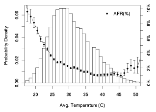

Ga hier nog eens wat vragen nu mijn server'tje ondertussen 14 dagen soepel draait.
Mijn vaste PC staat in een kast en daar heb ik in de zijwanden koeling intake en outtake voorzien, das allamemaal goed onder de bureau.
Nu staat de server ook in de kast, maar op een hogere legplank waar geen koeling zit en ook niet kan wegens in het zicht.
Met de deur dicht draaien mijn hdd's rond de 42-43 graden, is dit te veel?
Met de deur open zitten ze op 38-39 graden.
Indien die temps te veel zijn zoek ik een oplossing en plaats ik hem mss gewoon in een andere ruimte, heb toch enkel UTP nodig. Kan mogelijks in de garage staan waar ik ook UTP liggen heb.

Dat had ik niet goed gelezen. Van harde schijven worden de min/max omgevingstemperaturen opgegeven. Bijvoorbeeld maximaal 40 graden voor een 2.5" en 60 graden voor een 3.5", het staat in de spec sheet van het model.
Minder dan 50 graden gebruikt een tool als Speccy als grens voor "ok".
Volgens Backblaze speelt temperatuur nauwelijks een rol bij falen. Maar zij hebben het over een lage gemiddelde temperaturen van circa 20 tot 31 graden. Waarschijnlijk door actieve koeling.
Een ouder artikel (2014) gebaseerd op nog oudere onderzoeken geeft diverse conclusies: een temperatuur hoger dan 40 graden maakt niet zoveel uit voor de failure rate en het is de gemiddelde temperatuur die de sterkste relatie heeft met de failure rate. De laagste failure rate ligt tussen 36 en 46 graden gemiddeld in een Google studie uit 2007:
Afbeeldingslocatie: https://tweakers.net/ext/f/G3VxZ7A1IHPe6tzBIkAlj5ga/full.png

Daarom zei ik al, 45-50 is ok, 50+ is aan de hoge kant, maar schommelingen zijn nog (veel) erger.
Mijn warmste schijf is nu 43 graden. Maar als ik een scrub laat lopen gaat dat gerust naar 45-46 graden.

12V verbruikt iets meer bij hoge belasting dan respectievelijk 19V en 24V. Bij idle is het gelijk.
Aansluiting specificaties:
Afbeeldingslocatie: https://tweakers.net/ext/f/mchKXmegE2cGAH5gwh6wEgv4/full.png
Externe plug: Ø 2.5mm / 5.5mm
contact length: ~ 10-11mm
Max. input current (19-24V): 5A (external) (100W max.)
Max. input current (19-24V): 8A (internal)
Max. input current (12V): 12A (internal) (144W max.)
Max. output current
+3.3V: 2.5A
+5V: 4.5A
+12V: 4.5A
GPIO gebruikt maximaal 1,5A voor elke spanning van 3,3, 5 en 12V. LVDS gebruikt maximaal 1,5A voor 3,3, 5 en 12V en 2,0A voor 12V en 19V.
Probeer eens LVDS+backlight en GPIO uit te schakelen in de BIOS.
