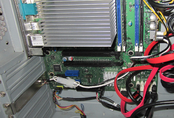

Bedankt @mrmrmr voor het eerdere advies ik heb de volgende setup nu besteld.
#ProductPrijsSubtotaal
1Intel Pentium G4560 Boxed€ 50,84€ 50,84
1Fujitsu D3474-B€ 104,-€ 104,-
1Kolink Satellite€ 31,-€ 31,-
1Crucial MX300 2,5" 525GB--
2Gembird CC-SATAM-DATA€ 1,22€ 2,44
1Akasa SATA power splitter € 3,32€ 3,32
1Crucial CT8G4SFS824A€ 78,40€ 78,40
1Thermal Grizzly Kryonaut (1 gram)€ 5,58€ 5,58
Bekijk collectie
Importeer producten
Totaal€ 275,58
Uiteindelijk niet meer voor een dual lan setup gegaan. Wel een nieuwe router (Ubiquiti EdgeRouter X) gekocht. Hoop deze op dezelfde power inserter te kunnen plaatsen als mijn Ubiquiti UniFi AP-AC LITE om op die manier wat stroom te besparen i.p.v. 2 voedingen.

Onderstaand een bouwvoorstel voor een zeer zuinige en toch krachtige server. Fujitsu Duitsland maakt 'Green' moederborden die zeer zuinig zijn. De D3417-B2 staat bekend als zuinig (4W), en onderstaand moederbord is een iets minder uitgebreidere variant, die nòg iets zuiniger is. Misschien wel de beste die op dit moment bekend is.
1Fujitsu D3402-B€ 134,50€ 134,50
1Intel Pentium G4560 Boxed€ 48,78€ 48,78
1Arctic Alpine 11 Passive€ 8,01€ 8,01
1Crucial CT4G4DFS824A€ 41,47€ 41,47
1Mini-box picoPSU 80 + 60W Adapter Power Kit€ 47,-€ 47,-
1Mini-box P4 convertercable (for PicoPSU)€ 3,27€ 3,27
1Mini-box PCI Bracket€ 2,97€ 2,97
1Startech.com 4x SATA Power Splitter Adapter Cable (PYO4SATA)€ 5,12€ 5,12
1Samsung 850 EVO 250GB€ 72,-€ 72,-
Bekijk collectie
Importeer producten
Totaal€ 355,11
Pricewatch klopt niet. Het moederbord is wel verkrijgbaar bij SiComputers, Azerty en Reichelt.
Verwacht idle verbruik als server met Windows 10: ongeveer 4 WAC. Zonder monitor, toetsenbord en muis kan het nog lager uitvallen.
Uitbreidbaar tot 5 x SATA 2.5" 4 TB HDD's. Dit voegt ca. 1,1WDC per schijf toe.
AC is wisselstroom (alternating current)
DC is gelijkstroom (direct current)
Verder heb je nog een behuizing nodig. Let daarbij op een goede warmeluchtafvoer, d.w.z. een ventilatoropening bovenin. Als je geen zware belasting hebt, is een ventilator niet nodig, dat bespaart weer energie. Zonder HDD's is het systeem volledig stil.
Heb je een langdurige zware processorbelasting of 5 actieve 2.5" HDD's dan kun je met slechts 1 ventilator op laag toerental warme lucht bovenaan uitblazen. Een ventilator verbruikt 0,3-1,2W. De ventilator kan worden aangesloten op de cpu fan connector.

Deskmini komt met een DC-DC voeding en 19V adapter. De DC-DC voeding is geïntegreerd op het moederbord.
PicoPSU is ook een voeding in twee delen: DC-DC en AC/DC. Een 12V AC/DC adapter zet wisselstroom om in gelijkstroom en verzorgt de 12V voorziening. De PicoPSU DC-DC voeding doet niet veel anders dan hier 3,3V en 5V bijmaken.
Bij de dual LAN configuratie kun je in plaats van de PicoPSU 160-XT met AC/DC adapter de PicoPSU 80/60W kit (inclusief adapter) kiezen (met P4 kabeltje).
Warme lucht stijgt; op een bureau is beter dan onder een bureau. In een meterkast is soms weinig ventilatie en vaak staan er al warmteproducerende apparaten zoals modems.
Er zijn ook koelers speciaal voor mini-ITX kastjes. Soms werkt de kast zelf als koeler met koelribben. Daar zou ik eerst naar kijken. Check in ieder geval of de koeler in het kastje past.
Als je de server op een plek zet waar de ventilatie beperkt is, dan is misschien de standaard boxed ventilator of een semi-passieve ventilator beter. Semi-passief is een ventilator die normaal stilstaat en alleen draait boven een bepaalde temperatuur. De BIOS moet dat dan wel ondersteunen.

Weet iemand wat voor verloop ik ik nodig heb om een Dell adapter op een Fujitsu D3474-B aan te sluiten? Eindelijk alle spullen in huis past de adapter niet 8)7
beiden aansluitingen zijn 7,4mm dik alleen heeft de del adapter een dun pinnetje in het midden en het moederbord een dikke pin in het midden.
[ Voor 23% gewijzigd door jvanderkroon op 11-05-2018 17:58 ]

@jvanderkroon
Het is een mini-ITX moederbord, die heeft normaliter een DC plug 7,4mm outer diameter/5,1mm inner diameter en een dunne holle middenconnector van 0,8mm doorsnee.
Afbeeldingslocatie: https://tweakers.net/ext/f/KD0cfOrRa93eaGUD14srGkzX/full.png
Bron: Intel Thin Mini-ITX Based PC System Design Guide v1.2.
De middenpin wordt niet gebruikt, de buitenrand is aarde, de binnenrand is 19V. Als het goed is, gaat de pin van de plug in de middenpin van de connector.
Met een schuifmaat kun je de plug en de connector meten.
Een duidelijke foto van het label van de adapter, plug en connector van het moederbord is het makkelijkste voor identificatie. De afmetingen en foto's kunnen helpen een oplossing te vinden.

@mrmrmr mijn adapter heeft een 7.4x5.0mm plug wat dus schijnbaar de standaard voor itx moederborden is. Echter heeft het Fujitsu bord een aansluiting van 5.5x2.1mm of 5.5 x 2.5mm denk ik. Met mijn schuifmaat krijg ik wel de 5.5 mm gemeten echter de binnenste pin is lastig te meten aangezien die wat dieper ligt.
Op pagina 5 staat wel een duidelijke foto van de connector https://sp.ts.fujitsu.com...ons/public/DS-D3474-B.pdf

jvanderkroon schreef op vrijdag 11 mei 2018 @ 22:14:
Deze foto is niet duidelijk genoeg om te zien wat het is. Als je bij goed licht een scherpe macro foto neemt met een lineaal erlangs, kun je door pixels te tellen de afstand meten.
De makkelijkste optie is een 5,5 mm stekker met een groen terminal block.
Voor 5,5 / 2,5 mm.
Voor 5,5 / 2,1 mm.
De bestaande 7,4 / 5,0 mm stekker knip je eraf, dan voorzichtig een klein stukje kabel strippen (geen aders afknippen), en vervolgens vastschroeven op de terminal block. Het is belangrijk ervoor te zorgen dat de verbinding in orde is: geen uitstekende aders, goed aandraaien voor een goed contact. De draden moeten op de juiste pool worden aangesloten. Dat kun je testen met een multimeter.
5,5 mm bij 2,5 mm is de normale stekker voor een 12V adapter. De externe aansluiting vereist 19V-24V. De interne aansluiting kan op 12V worden aangesloten met een 4 pin ATX connector. 19V kan intern ook worden aangesloten op een 2 pin connector.

Voor het gemak maar 2 verloop stekkertjes gekocht
5.5x2.1mm naar 7.4x5.0mm en 5.5 x 2.5mm naar 7.4 x5.0mm.
Nu kom er achter dat het moederbord een SATA power connector heeft die niet op mijn splitter past.
Moederboard heeft een male aansluiting waar ik een female zou verwachten :F
Nu dus op zoek naar een female <-> female connector.

@jvanderkroon
Heb je een linkje naar die DC verloopstekkers? Handig voor anderen met hetzelfde probleem.
Een norrmale SATA power splitter met 3 aansluitingen heeft Male->Female, Female, Female. Je kunt ook zo'n kabel gebruiken en een van de female pluggen gebruiken om aan te sluiten op het moederbord.

@mrmrmr heb de kabel die je noemde besteld.
Daarnaast op Aliexpress dit verloopje besteld.
5.5 x 2.5mm Male To 7.4 x5.0mm Female Charger Adapter Connector
Net op marktplaats een Toshiba adapter gekocht voor €6. Precies de juiste maat (5.5 x 2.5) maar wel IV efficiency. Voor tijdelijk gebruik prima. Wanneer de Ali verloopjes binnen zijn vervang ik hem denk ik weer.

@True
De ASRock B360M Pro4 heeft maar liefst 10 fasen (tel de blokjes), en dat wijst op een bouw voor zware processoren, daarom zijn dergelijke moederborden doorgaans niet zo zuinig. Minder fasen betekent doorgaans een zuiniger moederbord, veel zuinige moederborden hebben er minder dan 6.
De passieve koeler is al voorzien van koelpasta.
De meeste slot brackets zijn van normale hoogte, in een korte kun je geen normale insteekkaarten kwijt als die geen aangepaste plaat heeft. Ik heb met mijn 160-XT PicoPSU systemen geen probleem met de afstand naar de "Mini-Box PCI bracket", die is lang genoeg.
PicoPSU-160-XT
PicoPSU 160-XT op mATX moederbord (Fujitsu D3417-B21) met PCI bracket
12cm fans in computers verbruiken doorgaans ergens tussen 0,1W tot 1,5W. 0,1W haal je alleen bij zeer zuinige fans met een beperkt toerental. In het algemeen geldt: hoe sneller de fan draait, hoe hoger het verbruik. Hardware.info heeft een aantal keren een test uitgevoerd van een groot aantal fans. Daar kun je zien wat het verbruik is bij 7V en 12V of bij een bepaalde geluidsdruk. Er is aardig wat verschil in de efficiëntie van diverse fans.
Over de HP NC364T NIC heb ik al eens iets geschreven in het ESXi forum: een nieuwere Intel 350-AM4 (I350-T4) chip is zuiniger.
