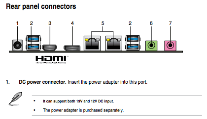

Er zijn afbeeldingen gelekt van x3xx chipset moederborden van ASRock. Een aantal hebben H310 en B360 chipsets, die kandidaten zouden kunnen zijn als ze daadwerkelijk zuinig blijken. Ze hebben typisch 5 phases (de spoeltjes/blokjes naast de cpu) en minder phases is vaak een voorspeller van minder verbruik.
Van Gigabyte komen ook nieuwe moederborden. Hopelijk worden die minstens net zo zuinig als sommige van de huidige. De Gigabyte H370N WIFI (2xLAN), en H370M D3H en H310M 2SH (alle 5 phases) zien er interessant uit.
Vooral als je 3.5" 7200 rpm HDD's kiest en dus niet een superzuinige server bouwt, of met een tamelijk beperkt budget, lijkt het me interessant hier naar te kijken.
[ Voor 11% gewijzigd door mrmrmr op 15-03-2018 01:04 ]
  • Dreamvoid
Dreamvoid
Nog geen Thin-mITX bordjes met 19V helaas.

Dreamvoid schreef op dinsdag 20 maart 2018 @ 12:19:
Die Asus H110T heeft al 2x Ethernet.
Ik had het bord niet opgezocht. Wat ik intrigerend vind: het bord ondersteunt zowel 12V als 19V DC in en in de manual staat niet dat je hiervoor een jumper of schakelaar moet omzetten.
Daardoor moet er óf een fysieke schakelcomponent zijn zonder spanningsval (relais, niet zichtbaar) óf gaat de 12V lijn ook altijd door halfgeleiders. Dan is 19V voor borden met deze architectuur de betere keuze. Het verlies (door RDSon) is immers groter bij de hogere stroom die er met 12V loopt.

Dreamvoid schreef op dinsdag 20 maart 2018 @ 14:06:
Dat 12V/19V zal ws doelen op die vierkante 12V ATX input op het mobo zelf (naast de cpu socket) waarmee je een interne voeding kan aansluiten, het ronde gat op de backplate is volgens mij enkel voor 'standaard' 19V externe laptopadapters.
Ik heb toen ik dat schreef door de handleiding zitten scrollen (ik was verbaasd) en volgens mij kan zowel 12V of 19V via die connector. Anders is de handleiding misleidend (p.g. 1-6):
Afbeeldingslocatie: https://tweakers.net/ext/f/YLXVV1rkkDqoAI4wcdjnSAeC/full.png
  • Dreamvoid
Dreamvoid
Ah OK. Maar zijn er wel 12V adapters met die grote ronde 5/7.4mm stekker?
