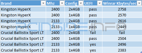

Dat waren hele andere tijden (i7 920) Vroeger kon je blij zijn met 5% winst met je overclock module :P.
Kijk eens naar Haswell memory scaling (let op dit is dus DDR3 op een Haswell, geen DDR4 op een Skylake):
Afbeeldingslocatie: http://images.anandtech.com/doci/7364/3%20WinRAR%203.93.png?_ga=1.111364864.540392690.1462115733
Afbeeldingslocatie: http://images.anandtech.com/doci/7364/4%20WinRAR%204.2.png?_ga=1.150735794.540392690.1462115733
Zelf kwam ik een DDR4 2400 Mhz setje tegen dat even duur was als DDR4 2133 Mhz. Dus dat is mooi meegenomen. Bandbreedte halveren is beetje zonde van de cpu upgrade (daar doe ik het voor).

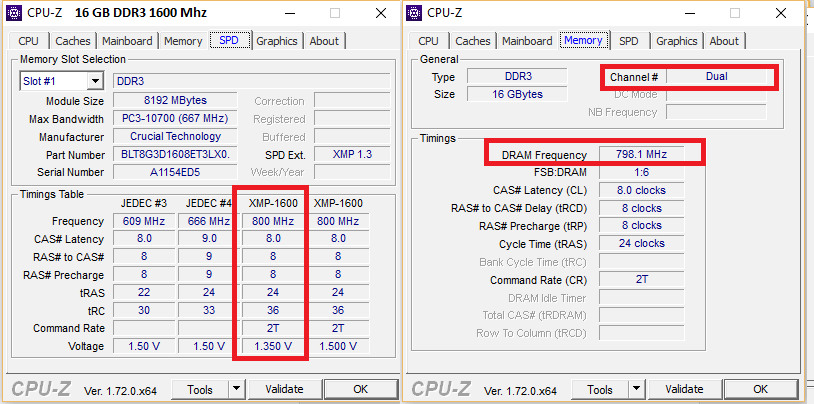

Ik weet wat Dual Channel geheugen is. Daarom zeg ik ook dat het je geheugen bandbreedte halveert :> . Als je met cpu-z kijkt dan zie je dat een 2400 Mhz module niet op 2400 Mhz maar op 1200 Mhz draait. Die 2400Mhz komt pas tevoorschijn via het Dual Channel systeem. In mijn huidige DDR3 ga je dan van 21 Gb/s naar 10.5 Gb/s.
Afbeeldingslocatie: http://tweakers.net/ext/f/LqFjD9f6iKwCgnUfZUoVv8BB/full.png
Het effect daarvan is natuurlijk veel dramatischer dan een "upgrade" van tientallen procenten met deminishing returns.

Whut? :? CPU-Z Zegt dat je geheugen langzamer draait in Mhz-en in Single Channel modus vs Dual Channel? Dat is lijkt mij heel sterk...
Je geheugen draait onafhankelijk van Dual of Single channel een bepaalde hoeveelheid Megahertzen. Waar jij het over hebt is het verschil tussen DDR en SDR (denk ik?). Geheugen draait niet *echt* op 2400Mhz, maar op (bijvoorbeeld) 800Mhz en dan iets geks als QDR (Quad Data Rate) waar per clock-pulse er 4 bitjes over de lijn gaan.
PS: ik bedoel dit echt niet snerend ofzo, maar ik vraag me af of we over hetzelfde praten, want wat jij nu zegt klinkt mij echt als expliciet foutieve info in de oren...
Ah, wat jij hierboven laat zien, heeft niets met Dual Channel te maken :) Dat is vaagheid die men Geheugen megahertzen noemt. Geheugen draait niet "echt" op 2.4Ghz. Het draait vrolijk op 800Mhz met Quad Data Rate :)

  • sdk1985
  • Laatst online: 02:59
Ik werd vandaag gebeld door Asrock nav mijn email ticket dat het geheugen niet wilde, dat is nog eens service! Ik bleek ook nog een storende sata kabel te hebben 8)7 .
Ondertussen heb ik het systeem werkende en zoals beloofd de DDR4 bandbreedtes gemeten, want er was nogal wat twijfel over mijn theoretische voorspellingen. Daar komen ze:
DDR4 2400 2x 4 GB: 82.3% = 28.9 GB/s mc, 25.8 GB/s sc, 62.2ns
DDR4 2133 2x 4 GB: 74.2% = 25.9 GB/s mc, 23.4 GB/s sc, 63.9ns
DDR4 2400 1x 4 GB: 45.8% = 15.2 GB/s mc, 13.7 GB/s sc, 61ns
DDR4 2133 1x 4 GB: 42% = 13.7 GB/s mc, 13/3 GB/s sc, 64.1ns
  • percentage is de userbenchmark.com score tov de 100% referentie waarde( gemiddeld snelste product).
  • mc= multicore bandbreedte
  • sc=singlecore bandbreedte
  • ns=latency
Dit is dus precies zoals verwacht. Immers de helft van 28.9=14.45, en de helft van 25.9 is 12.95. Het gebruik van 2 moduels schaalt dus voor 95% in dual channel modus. Ook op een pricewatch: Intel Pentium G4400 Boxed. Daarmee kan ik dan ook meteen concluderen dat de aangehaalde meneer gamernexus zijn methodology niet goed op orde heeft. Want die had bij lange na geen 100% schaling
Nu resteert alleen nog de vraag wat dit dan gaat betekenen voor de WinRAR unpacking performance (natuurlijk veel minder). Daar moet ik nog even een test voor ontwerpen :).
Over de zuinigheid van de Z170 Pro4 durf ik nog steeds niet veel te zeggen. De meneer van Asrock kon bevestigen dat de Z series minder zuinig zijn omdat ze gericht zijn op overclocken en met hogere voltages draaien om alles stabiel te houden en niet op performance in te leveren. Verder bleek dat latere bios revisies vaak wel wat zuiniger worden.
Op basis WinRAR 5.1 Benchmark:
DDR4 2133 x1 module (worst case): 2449 Kbytes/sec
DDR4 2400 x2 module: 2758 Kbytes/sec
Dat scheelt dus effectief 12,27% in rekenkracht op een Pentium G4400. Op basis van dat resultaat verwacht overigens dat het verschil tussen 2 modules 2133 en 2400mhz nihil is. Maar voor een NAS maar 1 module gebruiken, lekker niet doen. In ieder geval niet als je iets met parren, rarren, etc doet. Benchmarks op 2133x2 en 2400x1 lopen nog.
[ Voor 52% gewijzigd door sdk1985 op 17-05-2016 23:39 ]

Kan je iets meer vertellen over de methodologie en het aantal herhalingen? Je hebt grondig gemeten. Met deze uitleg zijn de getallen veel meer waard.
  • sdk1985
Ik ga de resultaten publiceren in een artikel voor http://www.pcinside.info/. Ik heb de WinRAR benchmark steeds 1x gedaan, en 1 dubbel ter verificatie. Na circa 1minuut is de benchmark waarde erg stabiel. Ik heb hem steeds precies 5 minuten laten lopen, dus 5x langer dan nodig. Ook heb ik gewacht met starten van de benchmark tot de cpu op 800mhz liep (idle).
Afbeeldingslocatie: http://tweakers.net/ext/f/Qe3LSqgCmoIwNpUVX6cJgpIk/full.png
Bij Kingston zie je dat Winrar mee schaalt met de extra bandbreedte zoals eerder gerapporteerd. Het bord heeft dus wel moeite met Crucial Ballistix Sport LT geheugen. Eén enkele Kingston module draait beter dan twee Crucial modules. De verklaring hiervan zit hem in de latency, die is bij Crucial 69ns terwijl Kingston met 62ns af komt.
Het duurt bij Crucial ook langer voor de BIOS verschijnt. Met de eerste bios (P1.50) was er bijna geen doorkomen aan (40 seconde). Pas met bios P3.1 en P3.5 was het Crucial geheugen stabiel op 2133 te draaien en waren de boot tijden van het bord acceptabel. Updaten is wel lastig als je bord pas na 40 seconde opstart en niet stabiel is :). Voordeel van dit AsRock bord; dual bios en een vervangbare bios chip dus je kunt naar hartelust de fout in gaan :+ .
