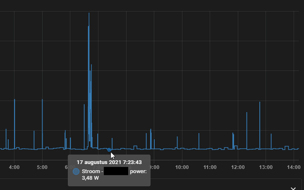

Ik heb zelf een Gigabyte B550 AORUS Pro met een AMD Ryzen 7 PRO 4750G en zit idle op zo'n 22W, en rond de 120W stressed.
Mijn vorige combo Asrock Z390M ITX/AC met een Intel i7 8700K zat op zo'n 15W idle en 90W stressed.
De Gigabyte B550 AORUS Pro bios heeft wel heel veel opties dus misschien is het nog iets zuiniger te krijgen.

Server blijft een stuk koeler nu, scheelt zeker 10 tot 15 graden onder load. Server verbruikt rond de 20W zonder spindown, is aan de hoge kant door VM's, maar ik ben er zeer tevreden mee.
Binnenkort nog de voedingsadapter aan de binnenkant bevestigen en dan is de server voor mij definitief af.

Mijn server doet 20W in totaal inclusief Docker en VM’s. Als ik alleen filesharing doe met mijn 6x 2.5” schijfjes haal ik de 10W wel. 30TB bruto opslag voor 10W verbruik. Veel zuiniger kan niet meer.
Heb je op OS-niveau nog veel gedaan om het vermogen zo omlaag te krijgen?GioStyle schreef op dinsdag 17 augustus 2021 @ 11:01:
Debian met powertop —auto-tune, meer niet eigenlijk.Verwijderd schreef op dinsdag 17 augustus 2021 @ 11:28:

Die 2 Seagates zijn standaard unmounted & standby, gaan 's ochtends 5.30 aan voor de dagelijkse backup/snapraid run.
:fill(white):strip_exif()/f/image/LreturyPnDOusoZbTSFlxd4t.png?f=user_large)
Om nog meer stroom (en writes naar SSD) te besparen maak ik ook gebruik van een RAM disk van 58GB. Al mijn Radarr/Sonarr/Tdarr data komt daar eerst op.
