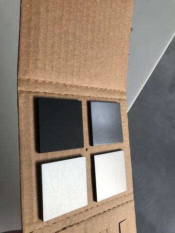

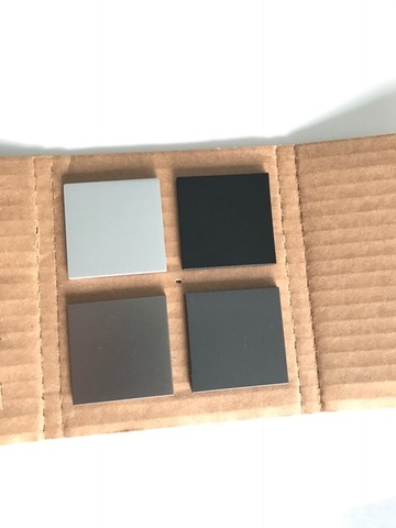

Nu alles wat dichterbij begint te komen en we besloten hadden voor de Ekinex FF NF 2x2 te gaan, begint de twijfel over de kleur weer. Ik neig naar de witte, de wederhelft naar de zwarte. Ik weet dat @tss68nl de witte variant heeft, maar is er iemand die de zwarte variant heeft hangen en hier echte foto's van wil delen? Google levert mij weinig real-life foto's op.
@tss68nl de Ekinex Plastic Metallic Graphite, valt die qua prijs gelijk met de gewone plastic? Ekinex zegt hier wel van 'on request' dus ik vermoed duurder? Deze oogt ook wel wat bruinig op de foto van Ekinex zelf? Als het de zwarte worden is het de bedoeling te combineren met de Niko stopcontacten in anthracite, zoiets dus (ook weer lastig een degelijke foto van te vinden).
  • tss68nl
  • Laatst online: 07-05-2025
tss68nl
Rafael schreef op maandag 1 mei 2017 @ 19:37:
Ik heb van ongeveer iedere kleur 1 knop liggen :) Maar ook een échte foto is altijd een beetje behelpen om de kleur goed te krijgen op het scherm van een ander (fotografeer nog wel eens...weet er helaas alles van). :)
Linksboven = Alu - Zilver
Rechtsboven = Zwart plastic
Linksonder = Plastic - Hematite
Rechtsonder = Plastic - Graphite
Afbeeldingslocatie: https://tweakers.net/ext/f/io00lgOEZ5faeAx98nadsD0k/full.jpg
Zoals je ziet tov zwart doet Graphite nogal grijs aan.
Schuin
Pak de de reflecties van licht erbij, dan zie je dat zowel de mat zwarte als aluminium maar weinig veranderen van kleur. De andere twee worden veel lichter door de andere kijkhoek :)
Op aanvraag heeft voornamelijk met productietijd te maken. Iemand die regelmatig besteld bij Ekinex heeft flat-fee prijzen voor veel van de producten om het niet te lastig te maken voor de backoffice en krijgt dat dus ook wel met die serie voor elkaar. :)

  • Rafael
tss68nl schreef op maandag 1 mei 2017 @ 20:20:
Hah super! Dan heb ik de indruk dat het Ekinex Plastic Black het dichtst in de buurt komt van het Niko Anthracite? Inderdaad best lastig met foto's, maar het antraciet van Ekinex lijkt mij lichter.
