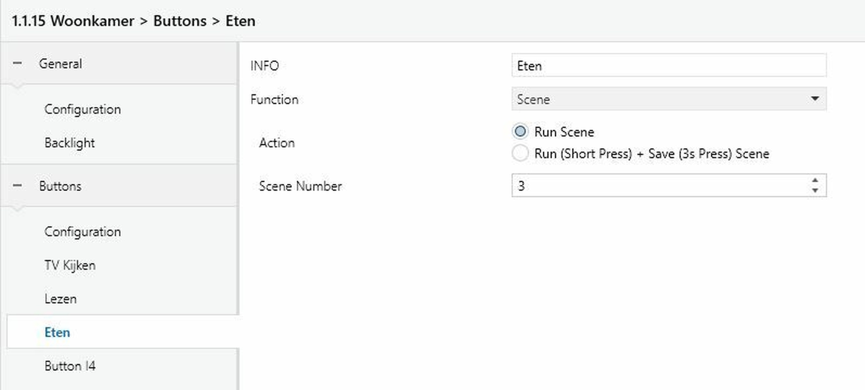

Ik heb een suggestie ergens in dit topic om bv. knoppen of actoren in ETS te laden ter harte genomen. Ik vind de Tastsensor 4-serie van GIRA er lekker strak uitzien en ik heb ze verkocht gekregen aan m'n vrouw :+. Ik had gehoopt dit te kunnen doen met één drukknop (links/rechts gecombineerd):
  • Links kort: aan
  • Links lang: omhoog dimmen
  • Rechts kort: uit
  • Rechts lang: omlaag dimmen
Nu zijn dat twee functies voor één knop maar dat is blijkbaar niet bij elke lijn zomaar mogelijk. In het overzicht kan ik de rocker wel in twee aparte knoppen opdelen (maar misschien is dat al verkeerd?). Overzicht:
Afbeeldingslocatie: https://tweakers.net/i/aAtlgJvA0rb47jcS-u1z3m1j74E=/234x176/filters:strip_exif()/f/image/7gPnw5kgEWo3h8YohpV3hRml.png?f=fotoalbum_medium
Als ik dan bv. voor dimming kies lijkt het er wel op dat ik aan/uit en dimming kan combineren, met de vertraging die ik kan opgeven tussen switching en dimming, maar helemaal zeker ben ik daar niet van:
Afbeeldingslocatie: https://tweakers.net/i/DBQAKA2yoc16s-AUg-RHUdrqgIk=/234x176/filters:strip_exif()/f/image/GcYEIffD8caMqIkFVC1j500f.png?f=fotoalbum_medium
Het uitklapmenu lijkt niks te bieden dat beter aansluit bij wat ik wil:
Afbeeldingslocatie: https://tweakers.net/i/08MvLAMSKcp4DBO7PAHqDTtqV7M=/234x176/filters:strip_exif()/f/image/BlUFU8bmPpQ1Op4hmqoaCKXg.png?f=fotoalbum_medium
Weet iemand hier raad mee? Of is dit soort combinatie gewoon al te complex? :/

Borromini schreef op donderdag 30 maart 2023 @ 22:34:
Wat jij wil kan gewoon en dit doet precies wat jij denkt dat het doet :).
En inderdaad hoef je je rocker helemaal niet op te delen in twee knoppen voor hetgeen wat jij wil. Gewoon op tuimelaar functie zetten en dan kan het ook.

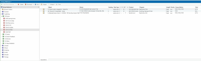

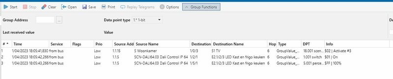

  • Not Applicable
  • Registratie: September 2019
  • Laatst online: 22-07 10:38
Ellow,
Ik probeer een scene te maken die zowel mijn MDT Dali gateway aanstuurd als een MDT actuator.
De dali stuurt hij aan (mijn lichten gaan aan naar de juiste stand) maar mijn actuator doet niks...
Ik heb een groepsadres (1/0/5)
Afbeeldingslocatie: https://tweakers.net/i/G6CQiJ6zm7BUCI0R7U8bWBRCylA=/800x/filters:strip_icc():strip_exif()/f/image/17egJEvDhK7sWTgkAwC3AOEf.jpg?f=fotoalbum_large
Instellingen AKS
Afbeeldingslocatie: https://tweakers.net/i/ARKAhOPs5mwQ5dJXtA7yjYmRcY0=/full-fit-in/4920x3264/filters:max_bytes(3145728):no_upscale():strip_icc():fill(white):strip_exif()/f/image/6TxWwdaKAcFGW0zeq0RbdMWn.jpg?f=user_large
Instellingen Zennio Flat
Afbeeldingslocatie: https://tweakers.net/i/xgaO_jrMofAPSLZj7CRvv21oqPo=/full-fit-in/4920x3264/filters:max_bytes(3145728):no_upscale():strip_icc():fill(white):strip_exif()/f/image/Ezy31yw8ouzeIVpNGvtXMh0J.jpg?f=user_large
De diagnostics laten duidelijk zien dat er niks naar de AKS gaat,... maar waarom niet?
Afbeeldingslocatie: https://tweakers.net/i/n9UdMcauBd5rHabcF4-4uixdK_E=/800x/filters:strip_icc():strip_exif()/f/image/GMyYzChs0SPZdmgNTACc9F4F.jpg?f=fotoalbum_large
Ziet iemand waar het fout loopt en waarom mijn AKS niet reageert op die Scene?

Nu ben ik totaal niet mee... scenes zijn er toch om verschillende toestellen te laten samenwerken met een verschillende grote in telegrammen. Scene telegram is altijd 1 byte waardoor je dus naar enerzijds bijvoorbeeld een dali gateway een signaal kan sturen als naar een actuator. Zo kan je bijvoorbeeld een contactdoos schakelen met de actuator en een lamp dimmen met de Dali gateway en dit met 1 druk op de knop. Dus ergens doe ik dan toch iets fout en zie nog altijd niet echt in wat 8)7 8)7 8)7

@Not Applicable en @GSV
Klopt inderdaad twee_D, KNX kan maar naar 1 groepsadres schrijven, maar hij kan wel luisteren naar meerdere adressen.
Zou je eens kunnen proberen om bij de AKS te zeggen dat het scene 2 is ipv scene 3?
Ik weet dat er iets was dat het 1 plaats verschoven kon zijn, ik weet alleen niet meer exact hoe dat stukje zat, iets met dat het ene bij 0 begint en het andere bij 1.
  • GSV
  • Registratie: Maart 2022
  • Laatst online: 06-08 10:00
GSV
@Clumsy Smurf
Clumsy, verwijs jij naar het feit dat 'knx Scenes are numbered from 1 to 64 but it's encoded from 0 to 63' ?
Ik vermoed niet dat dat de oplossing is voor het probleem .. twee-D geeft toch aan dat hij niets ziet via de diagnostics of bus monitoring) .. ja tenzij het een scene nummer is dat niet gedefinieerd is.
@Not Applicable
Al je beweringen over scenes kloppen helemaal ... er wordt een byte over de bus gestuurd. Maar je sensor, je zennio 55, stuurt die byte enkel naar groepsadres 1/0/3 (enkel het eerste groepsadres, dat kan je niet veranderen - basis communicatie). Er wordt dus niets gestuurd naar 1/0/4 en 1/0/5 .. maar ze luiteren wel mee! (*)
Je Dali actuator luistert naar verschillende adressen, waaronder ook 1/0/3 .. dus die byte wordt daar ontvangen en behandeld.
Je AKS actuator luistert enkel naar 1/0/5 dus doet in dit geval niks.
Als je deze actuator ook linkt met groepsaddres 1/0/3, dan moet het volgens mij wel gaan werken..
(*) Je zal ons eerst moeten uitleggen wat er in die 4 en 5 adressen staat en waarom je die adressen daar bij je sensor hebt staan .. want voor we het weten, moeten we al de flags van groepsadressen gaan nakijken ..
[ Voor 0% gewijzigd door GSV op 16-04-2023 13:12 . Reden: taalfout ]

GSV schreef op zondag 16 april 2023 @ 13:07:
@Clumsy Smurf
ja denk inderdaad dat dat het was, wat ik bedoelde.
@Not Applicable
Uh hebben we het wel allemaal over deze post?

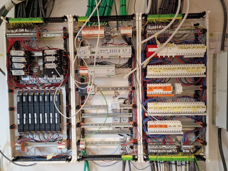

  • OnlyTheBest
  • Registratie: September 2015
  • Laatst online: 11-08 21:32
Ik begin volgende maand voor de eerste keer aan de installatie van KNX en DALI.
Eerst nog wat slijpwerken.
De zekeringkast komt binnen 2 weken toe.
Als jullie leuke foto’s hebben van hoe een propere ordelijke bekabeling eruitziet, graag delen. 😁
Tips mogen ook altijd.
Onze keuze is op veel plaatsen de 6 voudige tastsensor van Zennio Flat. In kleine leefruimtes 4 voudig.
Bewegingsmelders zullen de Zennio Eyezen worden.
En een Z41 com in de living.
  • walletje-w
  • Laatst online: 22:23
Als je in dit topic enkel Posts selecteert met afbeeldingen dan vind je al heel veel mooie voorbeelden!

Met gevaar voor extra werk post ik toch m’n huidige staat van de groepenkast om te kijken of jullie nog fouten spotten die de moeite waard zijn om te corrigeren.
Na m’n eigenwijze start om de rijgklemmen eerst op de kop te plaatsen omdat dat initieel makkelijker werkte met de ymvk kabels toch besloten om ze weer om te draaien. Dat maakt het makkelijker om het lagere voltage te scheiden en overzichtelijker te werken in de volgende stap met de invidiueel geschakelde wcd’s. Toch ook besloten om de meegeleverde aardrails te gebruiken omdat als ik het goed begrijp de aardrails nu ook aanraakveilig is en daarvoor via de din rails niet. Ik weet alleen nog niet hoe ik dat dan ga doen voor de kabels die onderaan binnenkomen. Kabelgoten toegevoegd voor KNX, ethernet, screens, 0-10V regelsignalen en DALI. Blijft natuurlijk wel een kwetsbaar punt waar die kabels uit de kabelgoot komen. (Zit nu natuurlijk nog geen deksel op, die komt nog). Daarnaast moet de zwarte krimpkous nog binnenkomen om de eindes van de KNX kabels wat netter te maken.
Afbeeldingslocatie: https://tweakers.net/i/BOcZ2Jg9W1UXrU4afC2ofVhXJ14=/full-fit-in/4920x3264/filters:max_bytes(3145728):no_upscale():strip_icc():fill(white):strip_exif()/f/image/x90pV2NZOzIGTMDuuJlcDA5S.jpg?f=user_large
  • Gwaihir
walletje-w schreef op zaterdag 22 april 2023 @ 12:30:
DALI valt onder de 230V bedrading.
Zou dus, als ik je scheiding goed begrijp, buiten de kabelgoten horen.
  • Conrado
  • Laatst online: 20:50
Mooi gedaan!
Als ik het goed zie zijn alle DIN-rails geïsoleerd, niet enkel de rijgklemmen. Das volgens mij verder prima.
Ben wel benieuw wat je linksonder zoal meet?
Welke installatiekast is dit?
Wat ik zou toevoegen in zo’n kast is een overspanningsbeveiliging.
Mijn huis is slimmer dan ik...
  • walletje-w
@Gwaihir Goed punt. Die moet dan inderdaad buiten de kabelgoot blijven.
@Conrado Linksonder is voor een onderzoek door de TU delft, om te kijken wat het verbruik van bepaalde producten is in ons wikihouse. P1 meter, zonnepanelen, warmtepomp, quooker, WTW, airco.
Dit is de F-tronic VS3-6.
Overspanningsbeveiliging vond ik ook een goed idee en zit naast de hoofdschakelaar ;)

Mijn Flat55x4 heeft 4 drukpunten.
Mijn eerste stuurt scene nummer 1 aan en wordt gegroepeerd in 1/0/3 (enkel LED's via mijn Dali en werkt perfect)
Mijn tweede stuurt scene nummer 2 aan en wordt gegroepeerd in 1/0/4 (enkel LED's via mijn Dali en werkt perfect)
Mijn derde stuurt scene nummer 3 aan en wordt gegroepeerd in 1/0/5. Mijn Dali luistert, maar mijn actuator niet.
Vierde niet in gebruik
Als ik naar mijn AKS ga, dan staat bij Channel D (deze die moet aangestuurd worden) Scane actief met scene number 3. Bij mijn Dali staat bij EGC02 moet aangestuurd worden indien scene3 signaal ontvangt.
Dus voor zover ik weet klopt dit allemaal, maar hij doet het gewoon niet
Hieronder printscreens van de instellingen (groepadres + de 3 toestellen en hun instelling op scene 3)
Afbeeldingslocatie: https://tweakers.net/i/hygklNELMc_pMvQT16vP6OxvkuM=/800x/filters:strip_icc():strip_exif()/f/image/V88CX2vJuLKaCpOA5BWK2tXB.jpg?f=fotoalbum_large
Afbeeldingslocatie: https://tweakers.net/i/WHf6cF7e9F7Zz8fM1jOUf3gFLo0=/800x/filters:strip_icc():strip_exif()/f/image/Bv4Ncp7kKXRKL5Hc1R5RhoV1.jpg?f=fotoalbum_large
Afbeeldingslocatie: https://tweakers.net/i/wQUY1HT4BWT24Zvmb5D9QMmU4Gw=/800x/filters:strip_icc():strip_exif()/f/image/Jxvc5vf18rsG728JIptOsxaj.jpg?f=fotoalbum_large
Afbeeldingslocatie: https://tweakers.net/i/u2YnCAs8RuGHExb5-dSPLSoAxs4=/800x/filters:strip_icc():strip_exif()/f/image/m7gqgpf755uQTY4xr7L6x3ZQ.jpg?f=fotoalbum_large

Ik denk dat je niet goed begrijpt hoe scenes werken. Je hebt maar 1 groepsadres nodig voor meerdere scene nummers. Zoals een paar keer eerder vermeld kan een device ook maar op 1 groepsadres tegelijk sturen. Dus van de 3 adressen die je gelinkt hebt met object 5 van je Flat 55 wordt er maar op eentje (de 1/0/3) een telegram gestuurd. De waarde van het scene nummer in dit telegram is dan 1, 2 of 3.
Dus, keil 1/0/4 en 1/0/5 weg, en link 1/0/3 ook met de AKS en het zal werken zoals het hoort.

@Borromini Inderdaad hetzelfde als @bbbrumbrum, plus dat de verkrijgbaarheid vele malen beter was.
Naamgeving geeft het eigenlijk al wel een beetje weg. 3 velden van 6 rijen. Op 1 rij passen 12 modules dus kom je uit op 216 modules. De VS versie is de diepere versie waardoor je ruimte achter de dinrails hebt voor bijvoorbeeld een kabelgoot.
De kabelgoot heb ik volgens mij bij elektramat vandaan. https://www.elektramat.nl...0x40x60mm-08712259184418/

walletje-w schreef op maandag 24 april 2023 @ 08:31:
Bedankt. Da's idd makkelijk af te leiden (en had ik ook gedaan) maar het aantal modules per rij vermelden ze zelf nergens, vandaar de vraag. Leuke tip ook over de kabelgoot :).
@teaser Zit jij in de sector? Onze kast had bv. geen 30 mA differentieelschakelaar. Wél gekeurd geweest, huis van voor 1980, maar elektriciteit wel vernieuwd daarna (in 2020 gekocht). M'n pa (die elektriciteit in bijberoep doet) kon er niet bij dat dat door de keuring geraakt was, maar ik vermoed dat dat valt onder de 'soepeler zijn voor oudere installaties'...
Jij dacht juist, ik begreep het niet. :)
Dus ik maak 1 groep met alle toestellen (sensoren, actuatoren,...) die scenes aansturen of ontvangen in. Op die toestellen stel ik dan in welke scene ze moeten sturen of wat ze moeten doen als ze een bepaalde scene ontvangen and that's it 8)7 8)7
Ik denk dat ik het nu dus wel snap...

Let op, ik schreef niet dat je voor alle scenes slechts 1 groepsadres moet gebruiken. Dat wordt onpraktisch. Doorgaans groepeer je per ruimte, omdat scenes typisch beperkt zijn tot 1 ruimte.
Bv voor de scenes van de keuken gebruik je adres A. De tasters in de keuken sturen dan bv scene nummers 1, 2 en 3 op dat adres A. Voor de woonkamer gebruik je adres B en de tasters in die ruimte sturen bv bv scene nummers 1, 2, 3 en 4 op adres B.
Voor de actoren moet je in deze situatie wel opletten of je per kanaal een scene adres kunt koppelen of dat je maar 1 scene adres voor de hele actor kunt koppelen. Dat laatste is namelijk meestal het geval, en dan moet je aparte actoren gebruiken voor de ruimtes met overlappende scene nummers.

teaser schreef op maandag 24 april 2023 @ 13:27:
Thanks voor de tip!
juist even bekeken, en de AKS12 van MDT heeft 8 scenes (A tot en met H) die je dan aan een uitgang kan koppelen. Dus er is wel wat mogelijk :-D
  • teaser
  • Laatst online: 13-08 12:10
Not Applicable schreef op maandag 24 april 2023 @ 15:41:
Dat op zich staat los van wat ik bedoelde. Het gaat erom of je per kanaal (uitgang) een scene-object hebt als input. Maar dat is voor de MDT AKS dus wel het geval, ik heb net de manual even bekeken.

  • Conrado
Borromini schreef op zondag 23 april 2023 @ 22:56:
@bbbrumbrum @walletje-w Wat heeft jullie voor de F-Tronic VS3-6 doen kiezen? Ik zit zelf nog in de planningsfase, en de Hager Vega staat voorlopig bovenaan. ABB heeft ook een Comfortline, daar was ik ook naar aan het kijken.
Zoals @walletje-w ook al aangaf is naast het aantal modules ook de diepte belangrijk. Het standaard Hager-spul als Vision of Vega is eigenlijk te ondiep om echt lekker te werken. Daarnaast zijn ze niet direct bedoeld voor gebruik met (grote) rijgklemmen.
Je komt in dit draadje veel voorbeelden van kasten tegen. Ja, er zijn best veel verschillen tussen Nederlandse en Belgische installaties, maar dat maakt voor de kast niet zoveel uit.
