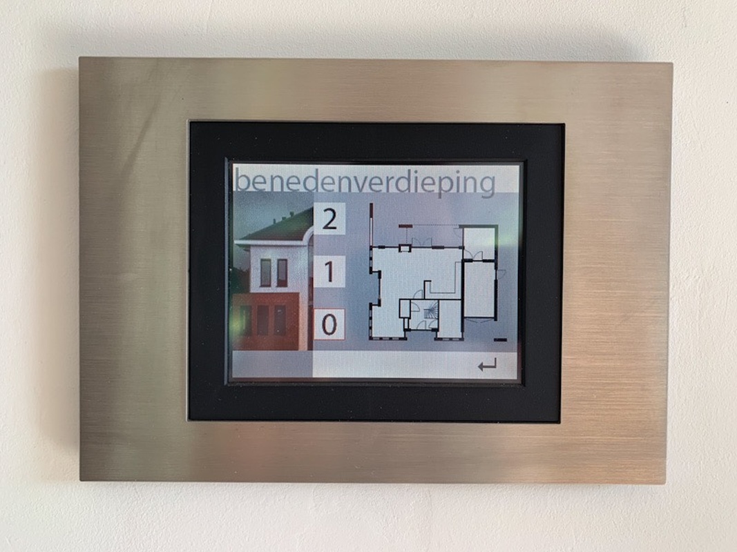

Hier nog een work in progress. Volledige Gira installatie met zoveel mogelijk automatisatie en zo weinig mogelijk manuele handelingen. Voor de automatisatie gebruik ik een Gira HomeServer 4.Ik heb als integrator gewerkt dus tof om nu een keer mijn eigen woning te kunnen doen.
Enkele leuke features:
- elektronische ventielen vloerverwarming, thermostaat in elke ruimte
- elektronische deursloten
- elektronische gordijnen
- bijna alle ruimtes hebben aanwezigheidsdetectoren
- Ipad in keuken en slaapkamer voor bediening
- Eigen Ajaxvisu op de HomeServer met Iphone/Ipad bediening

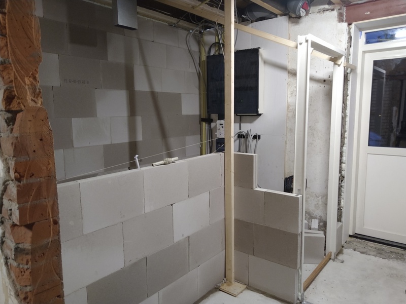

KNX vraagt om een ruime meterkast. Nu melden de netbeheerders wel waaraan een meterkast moet voldoen, maar dat zijn allemaal minimalere afmetingen. Het enige dat ik kan vinden over een grotere meterkast is de opmerking "Bredere meterruimten worden verbreed aan de zijde waar geen nutsvoorzieningen worden ingevoerd". Dat is natuurlijk ook logisch.
Ik wil de meterkast eigenlijk aftimmeren gelijk met de garderobe. de MK wordt dan 60cm x 120cm breed. Weten jullie of dat mag?
Daarnaast, wij bouwen gasloos. Mag je dan de elektrozaken lager hangen?
[ Voor 7% gewijzigd door Conrado op 12-02-2022 17:57 ]
Mijn huis is slimmer dan ik...
  • Fabian
  • Laatst online: 15-08 22:42
Conrado schreef op zaterdag 12 februari 2022 @ 17:45:
60cm diep ?
Zodra je van de richtlijn afwijkt, ook al doe je dit volgens de juiste regeltjes, dan zou ik dit voorleggen aan de netbeheerder ter goedkeuring en er voor zorgen dat de netbeheerder dit doorgeeft aan de aannemer/uitvoerder die de nutsvoorzieningen aanlegt.
De harde werker die de nuts naar binnen brengt rijdt zo door wanneer de meterkast afwijkt.
Bij mij is de meterkast 2x de breedte van de standaard. Bij de bouw konden de mantelbuizen de bocht niet maken om direct op de butenmuur door de fundering naar buiten te gaan. Cai en Glas komen dus nu binnen aan de kant waar de meterkast verbreedt is. Om gedoe te voorkomen is hier een tijdelijk wandje in gezet.
Hoe bedoel je dat - 60 cm diep x 120 cm breed? Dat is groter dan de minimale maten, dus altijd goed zou ik zeggen.
Nee. Niet omdat het niet kan, maar omdat nutsbedrijven heel bureaucratisch vasthouden aan de regels die ze zelf hebben opgesteld. “Maar Tomatoman, is het echt zo erg dat ze moeilijk doen als hij wat lager komt te hangen?” Ja, het is echt zo erg |:(

Fabian schreef op zaterdag 12 februari 2022 @ 19:27:
Top dat ga ik doen. MK + garderobe is wordt een open nis van 300x60 cm die later afgetimmerd wordt. Bij oplevering zetten we voor de nutsmannen (m/v) een keurige (maar tijdelijke) MK :)
Ik heb een meterkast die 2x de breedte is van een standaard.
De monteur van de netbeheerder deed bij ons toevallig niet zo moeilijk. De meterzit precies waar ik em wilde hebben.
De meter is ook lager gemonteerd door ontbreken gasmeter. Dat is wel standaard als er geen gasmeter nodig is aldus de monteur.
De aannemer zat em wel te knijpen over een bredere meterkast dan de standaard. Hij heeft genoeg meegemaakt dat de monteur zo is doorgereden. Wat wel een goede oplossing is om er dan een fake tussenschot in te monteren. Deze haal je er later dan weer uit.

Conrado schreef op maandag 14 februari 2022 @ 15:59:
Thanks.
Kun je aangeven hoe lager je uitkomt?
Bij mij zou de meter op 170(uit m'n hoofd kan iets hoger of lager zijn geweest) worden geplaatst. Deze zit nu op 159 = bovenkant van zwarte gedeelte van de meter. Ik heb er alleen een kleine groepenkast boven zitten en de kast met actoren in een meterkast ernaast. Zie foto's van mij elders in dit topic.
Ik las dat normaal de meter op 156 komt. Dit was bij ons niet het geval. Als ik dan vergelijk is onze meter dus eigenlijk helemaal niks lager geplaatst, dan de normale hoogte.
Ik vond dit laag genoeg omdat ik onder de meter nog een filter voor het water heb zitten.
Ander voordeel is dat ik nu rechts onder de meterkast nog een flinke ruimte heb. Daar staat nu de printer. Is deze ook mooi weggewerkt.
De meter is ook stukje naar rechts geplaatst. Hierdoor kon in een 19inch rack op z'n kant monteren. Daarin zitten nu de patches van het netwerk thuis + een unifi switch. Misschien komt hier nog een 19 inch NAS naast te hangen.

  • Laatst online: 22:15
deWit
Niet goed, geld toch kwijt!
Ik heb hetzelfde gehad, meter kon lager (niet veel) maar de kast (of eigenlijk gebrek eraan) was wel een ding... Ik heb maar een precies-aan-de-norm tijdelijke kast er omheen gemaakt, dat er verder niets was was geen probleem, maar er moest en zou een kast omheen...
Afbeeldingslocatie: https://tweakers.net/i/RJdL-wGYJ9TtaoiQpjq9T26LTBk=/232x232/filters:strip_icc():strip_exif()/f/image/3qqq7QJAhG3CHlkg52aqs4Qp.jpg?f=fotoalbum_tileAfbeeldingslocatie: https://tweakers.net/i/DKrVBYxk_BYepc5l__TDRXoIfKc=/232x232/filters:strip_icc():strip_exif()/f/image/aJ068i5rcj4VMxfcJINyAC69.jpg?f=fotoalbum_tile
Naderhand is de andere kast er naast gehangen en de technische ruimte er omheen gebouwd.

Mijn KNX-installatie bestaat bijna volledig uit Berker actoren en bedienelementen. Dat werkt allemaal prima, zij het dat de Berker Master Control flink wat beperkingen kent.
Afbeeldingslocatie: https://tweakers.net/i/W2PdcqevYdWOPEQM0ukyvB9uj_I=/full-fit-in/4920x3264/filters:max_bytes(3145728):no_upscale():strip_icc():fill(white):strip_exif()/f/image/hhQpVfRmIqrCEQDU5vABuuas.jpg?f=user_large
Waar ik de Master Control voor gebruik
  • Bediening. Ik gebruik de Master Control voor wat centrale bedienfuncties: blokkeren van de mechanische ventilatie als we de open haard gebruiken (anders zuigt de ventilatie bij ongunstige wind rook aan), in december het bedienen van de lampjes in de kerstboom - dat soort niet al te vaak voorkomende dingen. Dit werkt naar behoren.
  • Visualisatie. Het scherm is echt niet meer bijdetijds, maar door wat slimme workarounds heb ik daar aardig omheen gewerkt. Ik merk wel dat ik ongeveer alle limieten van het systeem allang ben tegengekomen, maar het voldoet nog steeds.
  • Logica. Hier zit het echte probleem. Ik gebruik het voor wat essentiële functies, zoals het stoppen van de vloerverwarmingspomp als alle ventielen dichtgaan. Als dit niet functioneert, raakt de pomp oververhit. Er zitten ook wat minder cruciale logica in, zoals wat trucs die ik gebruik om de Berker B.IQ bedienelementen een terugmelding op het scherm te laten geven als een bedienknop lang wordt ingedrukt.
  • Tijdgeregelde functies. De schakelt Master Control volgens een een kalender de verwarming in huis om tussen comfort en nacht. Ook schakelt hij de buitenverlichting en wat lampen in huis in/uit. Dit werkt echter niet goed met lichtscènes, omdat de logica geen lichtscènes kan afhandelen en ik daardoor weinig kan met het aan/uit-signaal van de schemersensor aan de buitengevel.
De grootste problemen
  • De Master Control kent alleen wat eenvoudige logische functies (timers, en/of-poorten), die ik met behulp van adressen aan elkaar moet verknopen. De onderhoudbaarheid is daardoor waardeloos, want er is totaal geen overzicht bij het configureren/parametreren. Bovendien zitten er diverse bugs in de Master Control en er is geen enkele mogelijkheid om diagnose of bugfixing uit te voeren. Zeer frustrerend, want hierdoor werken een paar dingen niet naar behoren, terwijl ze toch echt correct zijn geconfigureerd. Bovendien is er geen enkele mogelijkheid voor conversie van telegrammen. Ik wil wat logica bouwen die simpelweg onmogelijk is met deze systeembeperkingen.
  • Bovendien is de Master Control end of life. Mocht hij ooit de geest geven, dan heb ik een acuut probleem. Daarom wil ik graag de meest cruciale logica uit de Master Control verplaatsen naar een andere logicabouwsteen.
Wensen en eisen
  • Ik zoek dus een slimme logicabouwsteen, die geschikt is voor wat complexere functies. En ik wil geen praktische beperking van de hoeveelheid bouwblokken - ik zie dat ik nu al boven de 50 logische functies en timers zit (mede omdat ik er nogal wat moet combineren voor complexere logica). Eventuele visualisatie is leuk meegenomen, maar mag niet teveel extra kosten.
  • Keiharde eis: het moet een COTS-oplossing zijn die in beginsel jarenlang volledig storingsvrij en onderhoudersvrij blijft werken. Een keer een firmware update van de fabrikant uitvoeren is geen probleem, maar alle oplossingen met bijvoorbeeld een Raspberry Pi vallen bij voorbaat af.
  • En om zelf als eerste weer enige afbreuk te doen aan deze eis :P: een mooi configureerbaar pakket op basis van Windows zou ik nog in overweging nemen. Alles hier in huis is gebaseerd op Windows en iOS. Ik ben niet van zins een linux-ecosysteem erbij te gaan leren beheren.
  • Programmeren volledig in het Duits of Engels is geen enkel probleem. En wat scripting gaat op basis van goede documentatie ook wel lukken.
  • Wens: niet onnodig duur. € 500 is prima, maar liever geen hardware die duizenden euro's kost vanwege allerlei nice-to-haves die ik toch niet gebruik.
In mijn zoektocht ben ik al het een en ander tegengekomen wat lijkt aan te sluiten bij mijn eisen en wensen, maar ik heb nergens een overzichtelijke vergelijking met voors en tegens kunnen vinden. Is bijvoorbeeld Bab-tec EIBport v3 of Gira HomeServer geen enorme overkill voor wat ik werkelijk nodig heb?

(en dat 5 jaar na datum). Of dat aan het bedrijf van de visualisatie of het bedrijf achter de logicmachine ligt weet ik niet.
Hadden ze het vermarkt met screenshots die ook echt mogelijk waren had ik er waarschijnlijk geen probleem mee gehad, maar nu voel ik me wel serieus beetgenomen.

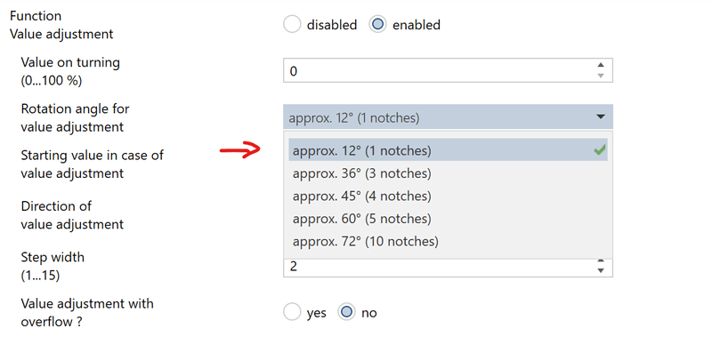

DiLDoG schreef op vrijdag 4 februari 2022 @ 14:21:
Zijn hier nog mensen met ervaring met de Jung Rotary Sensor (DS 4092 TS)? Ik wil de user experience zoveel mogelijk op een gewone dimmer laten lijken, volgens mij zou dat met "4.2.4.2.4 Rotary knob function 1-byte value transmitter" moeten kunnen. Ik loop echter tegen de volgende limitaties aan:
"Rotation Angle for Value Adjustment" is minimaal 36" (3 clicks): Dit betekent dat de verlichting in vrij grote stappen update, als je 2 clicks verder draait gebeurt er helemaal niets [...]
Na ter vergeefs meerdere keer mailen en bellen naar Jung met deze suggestie heb ik met behulp van KNXprodEditor zelf maar de knxprod definitie van de dimmer aangepast en de nieuwe enum values toegevoegd. Echt 10x beter zo!!
Valt dit onder overclocking? }:O
Afbeeldingslocatie: https://tweakers.net/i/X00J6mtePECJKPaDmH3gqcJ886M=/800x/filters:strip_exif()/f/image/sDbkyOASfcG7BaM1FhnAHhpF.png?f=fotoalbum_large

DiLDoG schreef op zaterdag 5 maart 2022 @ 21:55:

Gwaihir schreef op maandag 7 maart 2022 @ 19:45:
Volgens mijn Duits betekent dit dat de maker VisualStudio gebruikte, maar waarom staat dat er dan bij, vraag ik me af. Of is het zo dat jij als gebruiker VisualStudio tot je beschikking moet hebben (dat het een plugin er voor is of zo)? (Dat heb ik nl. niet.)
Om het programma te compileren heb je Visual studio nodig. Er zit gewoon een binary in de git repo, dus visual studio is niet nodig om hem te runnen. Wel een waarschuwing: het is in het Duits, en de UI is niet zo polished :)
