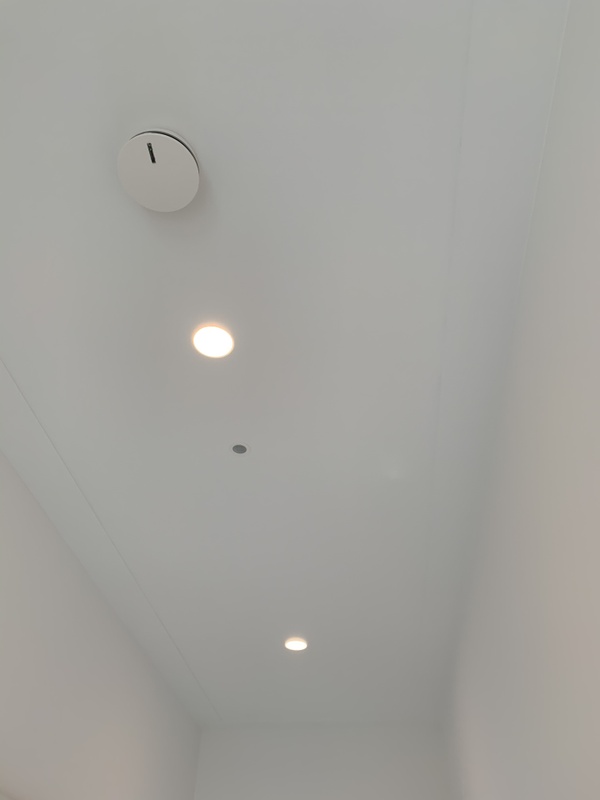

Zijn er hier mensen die ervaring hebben met plafond-geintegreerde beweingsmelders? Ik wil eigenlijk beweging/aanwezigheid in keuken detecteren, waarbij onze keuken ook de verkeersruimte is tussen woonkamer en de rest van t huis, Inc toilet.
Ik heb boven ervaring met een MR16 van mdt, qua functionaliteit is dat prima maar qua looks maar mhow (je stopt hem in een armatuur van een inbouwspot)
Plafonds zijn hol/stucplaat en worden gestuukt. Alles ligt nog open dus vrijheid is maximaal. het mooiste zoek ik iets wat mee in te stuccen is zoals ook met de inbouwspots, maar iets kleins en subtiels zou ook kunnen. Nu vind ik looks nogal lastig beoordelen vanaf een plaatje, dus zoek ik foto's van zulke sensoren in t echt. Heeft iemand iets hangen waarvan je een foto kunt delen?

De PD11 is volledig plat in een hol plafond. Buiten de Basalte Auro zijn er géén andere modellen die volledig plat zijn. Beter dan deze twee wordt het dus niet.
Toch wel hoor, de Theben Planospot 360 is ook volledig plat. Valt in mijn badkamer niet op tussen de andere spotjes, buiten dat hij iets kleiner is.

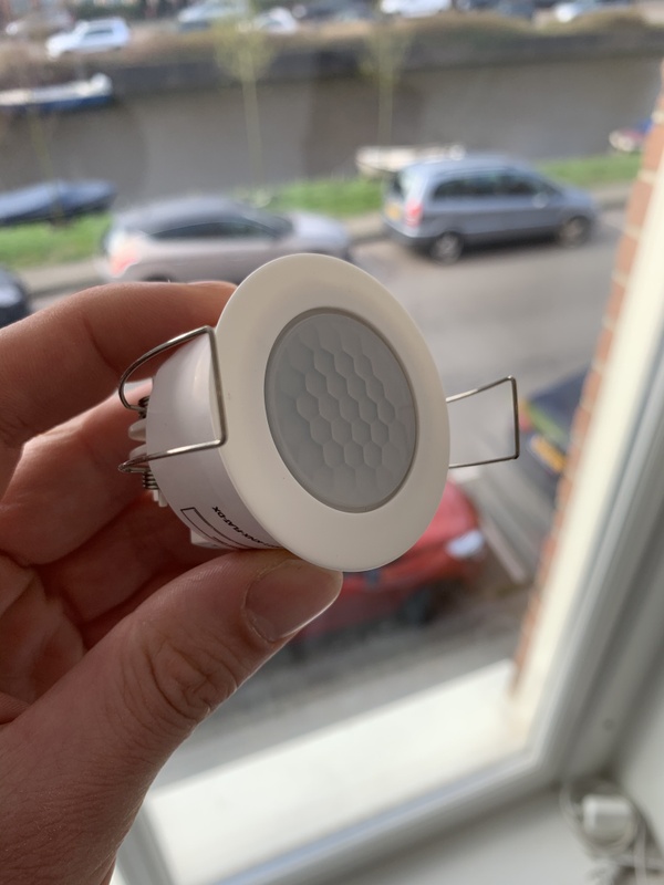

Ik heb zowel de pd11 (buiten in oversteek) en de basalte auro (binnen).
Heb er net even een fotootje van genomen voor de liefhebbers.
Persoonlijk vind ik de auro's mooier. (geen honingraat zichtbaar in het plasticplaatje), mooi lampje bij detectie (kan uit) en net iets witter. Het lampje van de pd11 is een klein rood ledje en de pd11 is een klein beetje geler qua plastic. Maar al bij al niet zo'n groot verschil.
Basalte auro, telkens met lampje aan/uit. Ik heb geprobeerd er iets van de omgeving/andere spot op de foto te laten staan zodat de schaal duidelijk is.
Afbeeldingslocatie: https://tweakers.net/i/MPnwmQFs96uWAznZVzKOMCHZaAk=/234x176/filters:strip_icc():strip_exif()/f/image/H8UC1C2fKb5T4o9J7kGwjW0g.jpg?f=fotoalbum_medium
Afbeeldingslocatie: https://tweakers.net/i/H-XRZarqrfDaYsE8qCAyiNbqmxM=/234x176/filters:strip_icc():strip_exif()/f/image/Q5ZUvf1Sio2rIjSJfJ2TP7I6.jpg?f=fotoalbum_medium
Afbeeldingslocatie: https://tweakers.net/i/CW3seXXPHuf8oEuSO5d3oerPpMQ=/234x176/filters:strip_icc():strip_exif()/f/image/eFVtsBtmpcSKmEt8ey9UFfXp.jpg?f=fotoalbum_medium
Afbeeldingslocatie: https://tweakers.net/i/lYl1zrYD1LybQXtYFUm_nnMb1nA=/234x176/filters:strip_icc():strip_exif()/f/image/JqCfYyYJUZtakS5jU2WfcizB.jpg?f=fotoalbum_medium
pd11:
Afbeeldingslocatie: https://tweakers.net/i/pT8ae-52pH31L2k_YFV6-llWdDc=/234x176/filters:strip_icc():strip_exif()/f/image/o93FVZk5gVcBhMe4h73MeWF9.jpg?f=fotoalbum_medium
Afbeeldingslocatie: https://tweakers.net/i/pdmGFgFq2IXD9DzhUYDA2N6guB0=/234x176/filters:strip_icc():strip_exif()/f/image/cQUcuzeXbH5h4DOewwqVVkbH.jpg?f=fotoalbum_medium
Beiden hebben trouwens dezelfde afmetingen (zichtbare deel 52mm)

De Auro is inderdaad erg mooi en valt denk ik iets meer weg in het plafond dan de PD11. Prijsverschil is echter ook flink, scheelt bijna €130,- per sensor. Dat was voor mij doorslaggevend; er hangen nu 9 van die dingen in huis en op de begane grond moeten er later ook nog komen. Reken maar uit :P
Afbeeldingslocatie: https://tweakers.net/i/4Jxpr0P8g9OLQ0cMr0Yf_KhTV94=/x800/filters:strip_icc():strip_exif()/f/image/lv7Gm0e6Iy9L7xCnGHD70kqJ.jpg?f=fotoalbum_large
Contrast met de spots is niet helemaal eerlijk als de spots aan staan, maar je snapt het idee.
Afbeeldingslocatie: https://tweakers.net/i/G6ffItG-QqWC77IBpiGQ75FZLh8=/x800/filters:strip_icc():strip_exif()/f/image/VqFKI4A1zaT8R4HvvUiVM8RZ.jpg?f=fotoalbum_large
Afbeeldingslocatie: https://tweakers.net/i/q8HWftHKvIkjkS4te3leiHgWZpk=/x800/filters:strip_icc():strip_exif()/f/image/AkozjRtUCErYC5xRg6tRV4Ik.jpg?f=fotoalbum_large
Verder zijn ze wat mij betreft zeker subtiel genoeg. Super plat, dus vallen zo goed als vlak met het plafond. Het rode lampje kan overigens softwarematig uitgeschakeld worden :)

Verder op basis van de input hier de BEG PD bewegingssensoren besteld. Benieuwd hoe ze eruit zien naast de al gebruikte MDT MR16 beweingsmelders.
