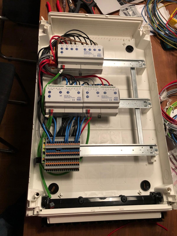

  • JMS 450
aaahaaap schreef op dinsdag 20 april 2021 @ 15:34:
Denk dat ik in de kern twee vragen heb, eerste vraag:
Als je een losse KNX kast hebt (dus niet gecombineerd met groepenkast) dan is er eigenlijk niks om binnen de kast op de aarde aan te sluiten (afgezien van PSU en eventuele overspanningsbeveiling), toch?
Anders geformuleerd: Hoeveel meter flexibele aardedraad heb ik nodig binnen een kast die alleen maar KNX componenten bevat?
correct.
Tweede vraag:
Als je een losse KNX kast heb sluit je dan de aarde, neutraal en fase van de rest van het huis daarop aan of laat je die zitten op de groepenkast? Ik zie zelf niet echt reden om dat vanuit de KNX kast te doen.
Neem als voorbeeld een WCD (stopcontact) die krijgt een fase, nul, en aarde via een buis, die buis loopt van af je KNX kast (direct in een lijn, zonder las dozen) dan moet je in je KNX kast die fase, nul, en aarde voor je WCD beschikbaar hebben om daar in het buisje te leiden.
Anders moet je buiten je kast die aarde en nul beschikbaar maken maar dan ben je veel meer knooppunten aan het maken.
zie het zo.
groepenkast (groep 1 WCD beneden, groep 2 licht beneden) => voeding van KNS kast
Rijgklemmen voor groep 1 en rijgklemmen voor groep 2, per groep deel je de nul en over het geheel deel je de aarde.
Fase loopt door je kast in gaat langs een schakel actor of dimmer en komt weer terug op één enkele klem.
Op een zo'n klem sluit je weer je fase, nul, en aarde aan die naar je lamp/WCD/whatever gaan.
dit is een foto van de kast op zolder in aanbouw, rijgklemmen zitten hier aan de onderkant.
Je kan de 3 groepen herkennen aan de blauwe kammen die de nul door verbinden. De 230v dimmers hebben een nul nodig voor het dimmen dus die lopen ook door naar de actor. Links boven zie je de split van verschillende fases voor ze naar de verschillende actoren gaan.
Toevoeging,
ik gebruik dus 3 etage klemmen en mijn aarde wordt gedeeld door de DINRail waarop de klemmen/actoren zitten.
Afbeeldingslocatie: https://tweakers.net/i/rPius45GzFISdm3CeqHVe7jA2oM=/x800/filters:strip_icc():strip_exif()/f/image/9mdAdkv2Hkeu6RvdA6H6bgeC.jpg?f=fotoalbum_large
[ Voor 5% gewijzigd door JMS 450 op 20-04-2021 16:01 ]

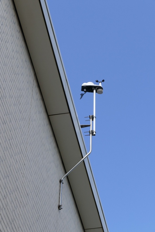

  • Gwaihir
Gwaihir
Fabian schreef op dinsdag 20 april 2021 @ 15:04:
Gebruikt iemand de Jung 2225 WS U of Gira KNX weerstation Plus 207400 (volgens mij hetzelfde apparaat) ?
Ik zoek een weerstation om net boven de nok van het huis uit te laten komen, maar daarvoor zal wat meer bevestigingsmateriaal nodig zijn dan de beugel die meegeleverd wordt. Heeft iemand hier voorbeelden van ?
Muurbeugel / '-mast' voor een kleine schotelantenne?
Ik heb voor een vergelijkbaar weerstation zoiets op 'n gemetselde schoorsteen geschroefd (die helaas net niet boven de nok uit komt): Afbeeldingslocatie: https://www.antennebeugel.nl/beugels/groot/20-ddsb10014.jpg
De muur-/mastbeugel die erbij komt schroef je hieraan.
  • Fabian
  • Laatst online: 23-11 08:09
@Gwaihir Ik wil 'm aan de muur bevestigen, maar moet eerst een overstek overbruggen voordat ik omhoog kan. Twee beugels aan elkaar knutselen lijkt mij niet zo heel fraai. Het meest mooie zou zijn om een buis te hebben die exact het formaat heeft van de orginele beugel waarop het weerstation geklemd wordt.
Afbeeldingslocatie: https://tweakers.net/i/Lh-CzAJaZB_SmLWPPwmsffJcXz0=/232x232/filters:strip_exif()/f/image/TylWxGYpUv0anlznE7giGX0m.png?f=fotoalbum_tileAfbeeldingslocatie: https://tweakers.net/i/bABKqxJduAzxEslmyvJco6D24Ns=/232x232/filters:strip_exif()/f/image/wgnvhSDS9QXdigww55EtVr21.png?f=fotoalbum_tile
  • Gwaihir
Gwaihir
@Fabian Hmm.. als je vanaf de muur om die overstek gaat, dan wordt 't hoe dan ook fors. Fraai komt dan in mij niet op. Zou je niet liever een bescheiden beugel zoals van 't meegeleverde kaliber op de windveer schroeven?
(Is wellicht die originele beugel omhoog buigen al net hoog genoeg?)
Toevoeging,
Dank, helemaal duidelijk nu!
Wat is de reden dat je een los verdeelblok voor de fases gebruikt ipv die ook te verdelen via de etageklemmen?
Ik wist trouwens niet dat er ook gekleurde bruggen zijn van Wago, heb nu alleen maar witte. Wel een goed idee :)
  • JMS 450
aaahaaap schreef op dinsdag 20 april 2021 @ 19:45:
Als ik ze via de etageklemmen door lus heb ik meer klemmen nodig, immers een etageklem "verbind" binnen de kast met buiten. Plus als je dat doet heb een hoop punten voor nul en aarde over...
De kleurtjes gebruik ik om verschillende fases binnen de kast uit elkaar te houden.

Fabian schreef op dinsdag 20 april 2021 @ 18:14:
Bij mijn pa liepen we tegen hetzelfde probleem aan, ik heb uiteindelijk deze beugel gemaakt... Mooi? smaken verschillen maar ik vind het er keurig uit zien en dat terwijl hij al 10 jaar buiten hangt.
Het originele weerstation was iets anders en had een andere regenmeter, het nieuwe station hebben we gewoon tegen de andere aangeklemd vandaar buis op buis.
Afbeeldingslocatie: https://tweakers.net/i/HoBZ7qmG5HfrWOgBiiA17LU1KOo=/x800/filters:strip_icc():strip_exif()/f/image/5pYsaR3lZc6WxOV6AL2zrQES.jpg?f=fotoalbum_large

seak1 schreef op maandag 26 april 2021 @ 11:22:
Gaaf! Zo simpel. Welk materiaal is dat?
Vrij vertaald naar @Fabian's situatie: een buis van de dikte waarop het weerstation kan staan buigt (voor een pro met 't juiste gereedschap) zelf prima als voldoende stevige beugel en zal ook best verkrijgbaar zijn.
(Zou dan persoonlijk nog steeds voor iets korts aan de windveer gaan, i.p.v. er helemaal omheen. Je hangt er immers niet de (wind)belasting van een flinke schotel of mast aan.)

Vandaag eindelijk eens de hoeveelheid buis wat terug gesnoeid en afgemonteerd.
Heb de hoeveelheid buis toch wel een beetje onderschat... Vrees dat er maar een derde kast bij moet gaan komen.
Afbeeldingslocatie: https://tweakers.net/i/1MXF7bTxZx7Bj5u22kiPxB4GJys=/232x232/filters:strip_icc():strip_exif()/f/image/apBD0JzgSM3eLRZrSxIV1IPo.jpg?f=fotoalbum_tileAfbeeldingslocatie: https://tweakers.net/i/98AjHUlymWG4Q_GGVSEykrLllEo=/232x232/filters:strip_icc():strip_exif()/f/image/2gdOFqhZKAoOaC4Onj9sEdOY.jpg?f=fotoalbum_tile
Waar knelt 't?
(Buizen zelf lijk je nog ruim meer die kasten in te kunnen voeren. Bijv. nog bijna nergens twee laags.)
  • Conrado
Zo, dat zijn er een paar @deWit ;)
Heb je dan geen tekening gemaakt?

Geen tekening, alleen in het hoofd (en wel gelabeld) maar ik hoop voor m'n vrouw dat ik morgen niet onder de tram kom want ik denk niet dat iemand er snel wijs uit is ;-)
Ik renoveer in fases en heb nu denk ik 1/3 van het huis gehad, dus ook qua buis nu op 1/3 denk ik. De linker kast is de normale meterkast, die is vol en hoeven geen extra buizen heen. De rechter is alleen geschakelde knx pruttel, zal met klemmen krap worden vrees ik, dan moet ik een extra rail opofferen en dat wil ik liever niet want dan past er bijna geen actor meer in. Moeten nog sowieso twee dimactoren en een schakelaktor bij.
