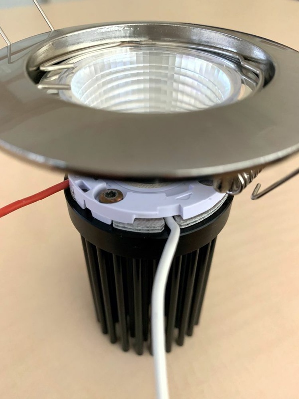

Ik ben er wel blij mee. Nu nog iets bedenken om ze in het plafond te monteren, en de LED holder in de peertjes proberen.

Als je die bankschroef verwijdert, past hij al een stuk gemakkelijker in het plafond B). Google eens op veerklem led paneel. Als je een aluminium beugel fabriceert om twee veerklemmen aan het armatuur te bevestigen, kun je de lamp netjes in het holle plafond bevestigen en indien noodzakelijk ook nog verwijderen.

Mocht je het geen probleem vinden om de lamp met een frame uit te voeren, dan zou je op zoek kunnen gaan naar een kant en klaar inbouwframe. Voor GU10 formaat lampen kwam ik deze tegen:

Sommige reflectoren van LEDil zijn vergelijkbaar met MR16/GU10:
Afbeeldingslocatie: https://tweakers.net/i/tTpeAbDMGVZMxKCscivFlrcCBRM=/x800/filters:strip_icc():strip_exif()/f/image/JWin0BTAycCjgEYTgHk5eija.jpg?f=fotoalbum_large
@DiLDoG Zijn deze reflectoren van BJB ook voor MR16/GU10 bedoeld? Ik neem verder aan dat jij de koellichamen van MechaTronix gebruikt. Die heb ik ook, maar lastig aan te komen.

Dit is het koellichaam: PINLED-4850
Ik had nog niet aan GU10 gedacht... Thanks.

Ik test hier de Absinthe 38008-500 (9W versie) in 2700K en 3000K. deze zijn in serie gekoppeld aan een EldoLED DUALdrive.560/S Werkt perfect met mooie diepe dimming.
Afbeeldingslocatie: https://tweakers.net/i/F_O7qsZkscRvKtlgsYCvjMb36To=/800x/filters:strip_icc():strip_exif()/f/image/aA9FZ8oeDuGfHUYSV7SJTQT6.jpg?f=fotoalbum_large
Vraagje: deze DUALdrive had ik liggen, maar ik ben op zoek naar de versie met Tunable White. Wie weet waar je die kunt kopen? Heb de bekende (internationale) webshops al gecheckt, maar geen TW.

Wel weer een beetje jammer/vreemd dat er geen LINEARdrive met DT8 op AC is.
:Y
Ik heb er een besteld, maar het zal nog wel even duren. Ik bedenk me nu ik je foto zie dat ik waarschijnlijk ook een TOOLbox pro nodig heb.

Ja de TOOLbox is echt handig. daarmee kun je de max. stroom instellen en bij TW de min/max kleurtemperaturen.

Gister waren wij bij vrienden. Die hebben heel mooi van die spot rails over de begane grond verdeeld. Echt tientallen spotjes nu voorzien van Hue, waardoor elke spot individueel dimbaar is. Een stuk praktischer een lichtplan bedenken dan vooraf voorzien waar een inbouw spot moet komen.
Zou zoiets ook kunnen met KNX/Dali? Of is dat prijstechnisch niet interessant, want voor ons zou een hele rail in 1x dimmen ook nog wel volstaan. Of een hybride Hue, zolang het maar via KNX aan te sturen is.
Dit idee:

@Ethirty Of het prijstechnisch interessant is kun je alleen zelf beoordelen ;) Het zal sowieso duurder zijn dan een standaard 1 fase rail met philips hue lichtbronnen.
DALI 3 Fase (phase) track is een handige zoekopdracht hiervoor.
De DALI gestuurde lichtbronnen die je in die rail (track) hangt zullen individueel adresseerbaar zijn.
Een tussenoplossing kan ook zijn dat je een reguliere 3 fase rail neemt met normale lichtbronnen, dan kun ej de verlichting op die rail verdelen over drie groepen die je dan met dali of een knx dimmer voeden.

Hmm, als ik op die manier in 3 groepen kan dimmen dan is dat misschien al wel genoeg. En waarschijnlijk een stuk goedkoper.
50 Hue spotjes zijn ook niet gratis, dus dat het geld kost was me vooraf al wel duidelijk :P
Weer wat om te Googlen :)

Ethirty schreef op zaterdag 10 juli 2021 @ 16:14:
Wij hebben deze in de keuken: https://flos.com/professi...s/running-magnet-systems/
De recessed versie, dus volledig vlak met het plafond(opbouw & hangend ook beschikbaar). En dan specifiek de versie met Dali lampjes er in. Deze zijn dan inderdaad allemaal apart adresseerbaar en aanstuurbaar.
Ik vind ze nog steeds zeer mooi. De dimming performance valt wel wat tegen. (ik zou moeten dubbelchecken, maar het laagste dimniveau is echt nog heel hoog) Misschien hebben ze dit ondertussen al verbeterd.
Op de plaats waar ze bij ons hangen niet echt een issue, dus ik stoor me er ook niet aan.
Verlichting is zowiezo doorgaans duur (toch wat ik mooi vind) en dat is hier niet anders. Ik zou de prijzen moeten opzoeken, want die herinnering heb ik wat verdrongen ;)
Maar wel een heel leuk systeem. De lampjes klikken met behulp van een magneet op hun plaats en verschillende types lampjes mogelijk in de rail.
Dus op de vraag of het kan: ja
Of het prijstechnisch interessant is: dat kan je alleen zelf beslissen O-)
Of het esthetisch mooier is dan vooraf een lichtplan (laten) bedenken: persoonlijke smaak
Dit idee:
Dali kan zoals voorgangers al schrijven. Er zijn ook HUE-gateways ik kwam laatst deze tegen van ISE. Zelf niet nodig, maar als ik even snel door de producthandboek kijk lijkt het te doen wat je wilt. Ik heb zelf DALI, ook een dergelijke gateway kost geld. Je kiest uiteindelijk voor een lichtsysteem met voors en tegens.

Niet helemaal KNX, maar bijv EldoLed heeft dali drivers voor 48V rails:
https://www.eldoled.com/l...-dc/48v-dc-track-drivers/
Ik heb mijn DT8 eldoLed driver eindelijk binnen, vanmiddag even proberen.
