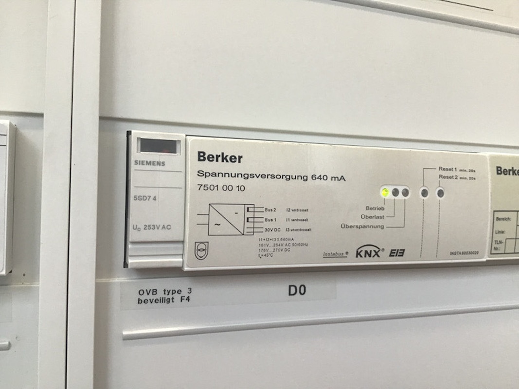

Heb je zonder voeding überhaupt wel licht dan?
Doet me wel nadenken over mijn eigen design in ieder geval.
Nee, op veel plekken niet. Heb wel Philips Hue lampen in de huiskamer en die kan ik via de native Hue app of via OpenHAB bedienen. KNX werkt helemaal niet, dus ook niet aansturing van alle DALI lampen. Heb bij Conrad zo'n goedkope (maar kwalitatief ook prima) MeanWell voeding besteld. Hoop dat die morgen arriveert.

Tips over welke componenten hier op de foto zijn doorgebrand zijn ook welkom. Anders ga ik MDT even e-mailen.
Ik neem aan dat je voeding is doorgebrand op het moment dat de spanning weer terug kwam?
Bij een stroomstoring door een defecte kabel is kort vooraf altijd juist een spanning daling wat deze schade niet veroorzaakt, maar wanneer de spanning terugkomt kun je een kortstondige (lokaal) spanningspiek hebben. Hier dien je zelf maatregelen voor te nemen.
Zelf heb ik een overspanning/spanningspiek beveiliging en een kleine UPS gebruikt om onze KNX installatie te beveiligen. Wat ook bij blikseminslag nabij je kan beschermen.
Hoe heb je die UPS aangesloten? Want ik voel weinig voor 230V naar buiten de installatiekast en dan weer naar binnen. In ieder geval niet met stekkers. Ben benieuwd :).
  • don spike
  • Laatst online: 24-11 08:37
Dennis schreef op vrijdag 30 juli 2021 @ 07:44:
Ik heb mijn KNX voeding, virtualisatie server, IP gateway's in een kleine aparte DIN-rail kast naast de installatie kast zitten. Hier kom ik gewoon uit met een netsnoer die direct een UPS in gaat.

Zou overigens wel een deskundig "mannetje" inschakelen, "echte" overspanningsbeveiliging gaat verder dan wat draadjes in de meterkast verbinden. Goed advies en weten waar je wel/niet tegen beschermd bent met de keuze van een bepaald type is belangrijk.
Moet je niet óok nog een T3 vóor enkel de KNX voeding zetten? Of wat adviseerde je “mannetje”?
Dehn heeft daarnaast ook nog busoverspanningsbeveiligingen…

Dit zet je dan toch aan het denken... op dit moment is mijn KNX voeding direct op de fase aangesloten in de groepenkast. Misschien dat ik hem dan toch maar ga verplaatsen naar de schakelkast en deze volledige kast ga voeden met een UPS. Maar eens rekenen hoe groot de batterij moet zijn, dan kan in principe de kostbare schakelkast apparatuur en eventueel ook nog mn serverkast beschermd zijn tegen overspanning en tevens nog stroom krijgen op moment van uitval.

Een UPS heeft op zichzelf niet zoveel zin. Het is leuk dat je dan ook bij uitval van de netspanning een lamp kunt bedienen, alleen heb je daar niets aan als de lamp spanningsloos is. Je kunt met een UPS wel voorkomen dat KNX-componenten bewaarde meetdata en zaken zoals opgeslagen telegrammen voor aanwezigheidssimulatie niet kwijtraken.
Wat mijns inziens veel noodzakelijker is, is goede overspanningsbeveiliging. Dat kan bij een spanningspiek niet alleen enorme schade aan de KNX-apparatuur voorkomen, maar ook dat je dagen- of wekenlang geen lamp in huis kunt bedienen.

Een SmartUPS of iets van vergelijkbare aard heeft wel de toegevoegde waarde dat deze een gestabiliseerde spanning levert door AC-DC-AC conversie. Het hoeft maar een kleintje te zijn, want zonder 230V in de rest van je huis hoeft eea helemaal niet lang te draaien, hooguit lang genoeg om iets af te ronden en netjes af te sluiten.
Ik proef aan de reacties in ieder geval wel dat er maar weinig zijn die hebben nagedacht over het beveiligen van de apparatuur waar een groot deel van je huis van afhankelijk is. Als je dagenlang je licht of de verwarming niet kan aansturen, heb je wel een probleem. Of stel dat je rolluiken dicht zitten en niet meer open kunnen.

Heb overigens 0 verstand van de materie, maar zoiets van Hager kost een paar tientjes, zou dat de inkomende 230V kant van je KNX bus voldoende kunnen beschermen?
Afbeeldingslocatie: https://hager.com/nl/catalogus/media/catalog/product/1/7/172871_41.jpg
Dit samen met zo'n Dehn blokje ben je zeg €150-200 verder, lijkt me een klein bedrag op het totaal en geeft toch een stukje extra zekerheid.

Ik heb bliksem- (type 1) en overspanningsbeveiliging type 2 (grofbeveiliging) voor de gehele elektrische installatie. De KNX-componenten heb ik daarnaast voorzien van overspanningsbeveiliging type 3 (fijnbeveiliging).

Als je overspanningsbeveiliging in een verdeelinstallatie gaat toepassen, moet je eerst weten hoe het aardingsnet in huis functioneert. Er zijn heel veel verschillende aardingsstelsels, maar in bijna alle gevallen heb je binnen een woning een TN-S-stelsel en buiten de woning tot aan de wijktransformator een TN-C-stelsel. Zie hier voor meer plaatjes over de verschillende aardingsstelsels. Er zijn veel artikelen over fabrieksinstallaties met andere stelsels, maar dit vond ik zelf vaak een beetje verwarrend.
Afbeeldingslocatie: https://slidetodoc.com/presentation_image/196a6e2a77e58228f859971540277f9d/image-5.jpg
Waarom dit belangrijk is, is omdat je moet weten waar de bedrijfsaarde daadwerkelijk in staat is om een spanningspiek via het aardnet te laten wegvloeien. Als dat honderden meters verderop is bij de aardpen van de netbeheerder, heb je weinig aan bliksembeveiliging. Die is namelijk dermate energierijk, dat die lange leiding tot de aardpen te veel weerstand biedt om de bliksem veilig af te leiden. Daarom heb ik onder mijn huis een extra aardpen laten slaan voor de bliksembeveiliging.
Afbeeldingslocatie: https://tweakers.net/i/MOUhxW9jZ4c1KTiYU_0oPolDcpk=/full-fit-in/4920x3264/filters:max_bytes(3145728):no_upscale():strip_icc():fill(white):strip_exif()/f/image/rTb93q49KkttLjRz1YliqdFj.jpg?f=user_large
Is bliksembeveiliging nodig in een vrijstaande woning in een woonwijk? Zeer waarschijnlijk zal het nooit nodig blijken. Ik had die Siemens module tot mijn beschikking, dus heb ik hem gebruikt; die aardpen heb ik door de installateur laten slaan tijdens de bouw van het huis. Bij bijvoorbeeld een vrijstaand huis in een open veld (zoals een boerderij), zou ik bliksembeveiliging wel aanraden.
De bliksembeveiliging in mijn woning is gecombineerd met overspanningsbeveiliging. Overspanningsbeveiliging doet in feite hetzelfde als bliksembeveiliging, maar dan voor kleinere spanningspieken en kleinere vermogens. Je ziet op de foto mooi dat iedere fase in de Siemens DIN-module is beveiligd door twee insteekmodules: een voor bliksembeveiliging en een voor overspanningsbeveiliging. De nulleiding heeft zijn eigen beveiliging. De hele module is ingebouwd tussen de hoofdschakelaar en de groepen in de meterkast. Hij zit in serie, dus als de bliksem inslaat en een deel van de beveiliging doorbrandt, is alles achter de beveiliging (dus effectief de gehele installatie) spanningsloos. Geen probleem, in 12 jaar tijd is dit nog nooit gebeurd :).
Ernaast zie je 3 Phoenix Contact overspanningsmodules. Die beveiligen tegen overspanning vanuit de installatie in de tuin (de onveilige zijde is buiten, de veilige zijde is binnen). Mocht de bliksem inslaan in de buurt en voor een grote spanningspiek op de buitenverlichting zorgen, dan wordt die spanningspiek netjes afgevangen voordat hij de schakelactor in de verdeelkast bereikt. Je ziet 3 losse modules, want ik moest 3 draden beveiligen: de fasedraad, de (vanuit de KNX-installatie) geschakelde verlichtingsdraad en de nuldraad.
Je ziet dat bij de verschillende modules type 1 of 2 is aangegeven. Dat heeft te maken met de classificatie van de overspanning. Er zijn verschillende classificatiesystemen, maar het systeem dat gebruik maakt van type 1/2/3 is wijd verspreid.
  • Zoals gezegd is overspanning bij bliksem een overspanning type 1: zeer hoog energetisch met een zeer hoge spanning.
  • Type 2 is een flinke overspanning, die genoeg is om allerlei apparatuur in huis te vernietigen en delen van elektrische installaties zwart te blakeren.
Met overspanningsbeveiliging type 2 (grofbeveiliging) kun je de grootste schade in huis voorkomen.
Op onderstaande foto zie je dat de KNX-componenten in mijn installatie bovendien zijn beveiligd met fijnbeveiliging: overspanningsbeveiliging type 3. Deze is aangebracht tussen de aardlekautomaat van de groep en de voeding van de KNX-apparaten.
Afbeeldingslocatie: https://tweakers.net/i/llsxPI761vA37rMAgZ4QCwtwLyg=/full-fit-in/4920x3264/filters:max_bytes(3145728):no_upscale():strip_icc():fill(white):strip_exif()/f/image/0HifJwiDSFfhFTGeFCzMJAZ1.jpg?f=user_large
De KNX-apparatuur (groep F4 in mijn woning) is dus als volgt beveiligd:
voeding vanuit netbeheerder --> hoofdschakelaar --> OVB type 1 + 2 --> aardlekautomaat groep F4 --> OVB type 3 --> KNX-voeding (28-32 VDC) --> KNX-componenten
Maar waarom zit er dan nog een type 3 overspanningsbeveiliging? Dat is omdat type 2 nog te grof is om kleinere spanningspieken weg te filteren - hij reageert zoals de naam al zegt alleen op grovere spanningspieken en laat alles wat kleiner is ongehinderd door. Dergelijke kleinere pieken kunnen echter wel degelijk schade aanbrengen aan gevoelige elektronische apparatuur. Daarom heb ik de KNX-installatie er volgens de regels der kunst mee beveiligd. Of het echt noodzakelijk is is vooraf niet te zeggen, maar ik ga het liever niet in de praktijk uitvinden :P
En waarom is zo'n simpele overspanningsbeveiliging zoals je hem in bijvoorbeeld een stekkerdoos aantreft zonder uitzondering type 2? Zou het niet logischer zijn om daar tevens type 3 beveiliging in te stoppen? Het antwoord is simpel: ja, dat zou logisch zijn. Maar ook duur. Het is een kwestie van kostenreductie: type 2 is zeer goedkoop te produceren en bovendien nuttig, terwijl het merendeel van de kopers het verschil tussen 2 en 3 überhaupt niet kent. Dan is de keuze voor de fabrikant snel gemaakt.
Valt er verder nog wat te beveiligen? Jazeker, de coax-kabel die mijn huis binnenkomt. Die is beveiligd met een Phoenix Contact Valvetrab beveiliging voor coax-kabels. De glasvezelkabel hoefde uiteraard niet beveiligd te worden. Sterker nog: vaak wordt glasvezel in buitentoepassingen verkozen boven koper, omdat daarmee bij voorbaat de beveiliging tegen overspanning is gegarandeerd.

Er worden 6 verschillende lampengroepen aangestuurd, soms 1, soms 12 lampen tegelijk. En de vloer, geen airco. Er zijn nu twee groepen die niet meer aan gaan, helaas begint het sneller donker te worden en dus begint dat vervelender te worden. Vooral lastig voor mij om te vinden wat mis gaat (welk component faalt nu), ga binnenkort op bezoek en eens kijken.
Tomatoman schreef op maandag 2 augustus 2021 @ 15:48:
@JPDeckers: heb je bij de oplevering van de woning iets aan digitale bestanden gekregen op USB-stick of cd? Wat op dit moment heel veel waard is voor jou is het (digitale) projectbestand van jouw KNX-installatie.
Heb nooit echt iets gekregen bij oplevering, maar bij terugkomen voor een probleem indertijd wel aan een .pid bestand, een .esf en een .phd bestand gekomen. En een .rcp voor het paneel.
Volgens mijn googlen zijn de .rcp en de .pid de "gecompileerde" versies, waar ik niet direct iets mee kan?
Hopelijk helpen de .pid en de .phd al enigszins, scheelt dat al werk voor een prof.
  • tuuut
  • Laatst online: 23-11 17:13
bomberboy schreef op maandag 2 augustus 2021 @ 21:02:
En is dat dan inclusief of exclusief alle "Apps" die je bij de babtec apart moet bijkopen. Want het lijkt er op dat dat best nog kan oplopen afhankelijk van wat je allemaal wil integreren ...
Ik had niet gezien dat je ze er apart bij moest kopen, dat maakt het inderdaad wel minder interessant. 8)7
  • Dennis
  • Laatst online: 20:43
JPDeckers schreef op dinsdag 3 augustus 2021 @ 06:05:
Dat klinkt als te overzien. En alles is handmatig bediend, via dat scherm waar je het over had? Je kunt vrij gemakkelijk zien waar het mis gaat, dat is mogelijk met ETS5 en daar hoef je waarschijnlijk zelfs geen licentie voor te hebben. De vraag is wel of je een Router/Gateway hebt zodat je de KNX-bus aan je computer kunt koppelen.
Met KNX kan het mis gaan dat jouw beeldscherm niet het commando verstuurt, of het kan mis gaan dat het component dat de lamp schakelt het commando niet uitvoert.
Als ik dit zo lees zal het ook wel te overzien zijn om dit te fixen, eventueel met nieuwe componenten. Kun je anders als je daar bent een foto delen van de KNX-componenten (meterkast)?
  • Gwaihir
Gwaihir
@JPDeckers
Dennis schreef op dinsdag 3 augustus 2021 @ 11:39:
.. en dat kan ook aan de stroomvoorziening (KNX voeding) of communicatiekabel (bus) liggen, bijv. door een kabelbreuk. En vergeet ook niet dat waar 't helemaal niet meer werkt, KNX de oorzaak niet hoeft te zijn. Ook de voeding van de LEDs zelf zou bijvoorbeeld kapot kunnen zijn.
  • JPDeckers
  • Laatst online: 17:11
Gwaihir schreef op dinsdag 3 augustus 2021 @ 17:05:
Ik ga komende week daar heen om te debuggen. Even alles resetten, en kijken of ik dingen los/apart kan aanzetten. Hoop vooral niet op kabelbreuk, componenten vervangen is stukken makkelijker.
Eerst eens poolshoogte nemen, ben in zoverre gerust gesteld dat als "te overzien" wordt aangeduid, en een nieuwe LED voeding ertussen zetten om te testen of het daar aan ligt is zo gedaan.
Bedieningspaneel upgraden naar 2021 is sowieso een todo waar ik een andere partij voor zal moeten inschakelen, wil daarvoor zoveel mogelijk zelf hebben gefixt/getest.
Thx!
