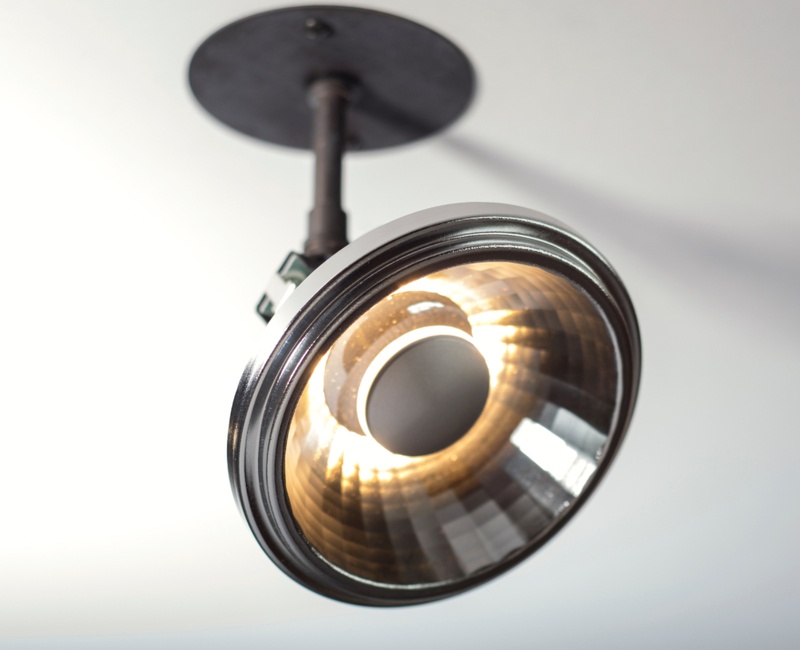

Indrukwekkende installatie. Waarom heb je niet voor drivers gekozen die je bij je inbouwspots op het plafond kwijt kon? Dat lijkt me toch eenvoudige dat al deze DALI-units in de MK.
Mijn huis is slimmer dan ik...
  • Fabian
  • Laatst online: 19-10 06:11
@Conrado
  • Op deze manier hoeven er maar 2 draden per 2 spots getrokken te worden wat erg makkelijk ging
  • geen warmteontwikkeling boven het plavond
  • geen kans op gebrom/gepiep boven het plavond
  • eenvoudiger vervangen vam driver als het nodig is
  • meerkanaals drivers gebruiken en dus flexibeler met het inrichten
  • spots niet uit het plafond om eventueel de driver aan te passen (meer vermogen, ander dali adres)

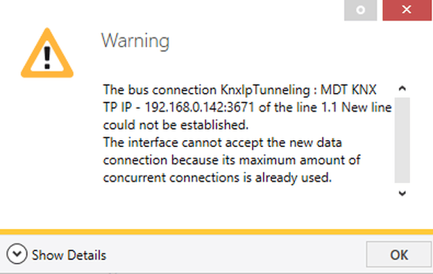

Loop tegen het probleem aan dat de IP interface (MDT SCN-IP000.02) geen nieuwe connecties meer aanvaardt
ETS screenshot:
Afbeeldingslocatie: https://tweakers.net/i/mGwRANNOGN0Ct46j2-Iw_uMNFmw=/full-fit-in/4000x4000/filters:no_upscale():fill(white):strip_exif()/f/image/rWBP5TALHA2jZmw9H0949Oxk.png?f=user_large
Wanneer ik naar de webpagina van de IP interface ga zie ik inderdaad dat de 4 tunnels in gebruik zijn:

Ik zou dus verwachten dat ETS een van de 2 resterende kan gebruiken, dit is echter niet het geval.
Zonder reset van de IP interface kan ik voorlopig dus niet meer downloaden in ETS.
De 4 tunnels worden gebruikt vanaf 192.168.0.141 (= R Pi met openHAB / Node Red), maar kan er echter maar 2 achterhalen.

  • LinuX-TUX
  • Laatst online: 20-10 17:29
tehfnz schreef op dinsdag 10 november 2020 @ 10:31:
ETS screenshot:
Er wordt er geen gebruikt voor OpenHAB
Bridge  knx:ip:bridge "hs26e KNX IP interface" [
    type="TUNNEL",
    ipAddress="192.168.0.142",
    portNumber=3671,
    localIp="192.168.0.141",
    readingPause=50,
    responseTimeout=10,
    readRetriesLimit=3,
    autoReconnectPeriod=1,
    localSourceAddr="15.15.241" ]
Ook een voor de KNXultimate node in Node Red:
oK, even op de Pi inloggen en root worden, dan
netstat -anp|grep 192.168.0.142
Even kijken welke processen er dan allemaal naar je KNX interface connecten. Misschien dat node en/of OpenHAB wel meerdere connecties er naar toe open hebben gezet.
  • teaser
  • Laatst online: 21:58
@tehfnz herstart OpenHab eens, dan weet je ineens of dat de boosdoener is. Ik acht de kans groot van wel, ik heb er ook regelmatig problemen mee. Ik zit wel nog op een oudere versie (2.4 dacht ik) met de KNX 1.x plugin. Met de 2.x wordt alles super traag...

  • vetter
  • Laatst online: 18-10 12:09
bbbrumbrum schreef op dinsdag 10 november 2020 @ 15:57:
Wat is de reden voor deze AR111 lampen?
Hebben ze deze niet driverloos, dus rechtstreeks op de LED(COB-)chip?
Wij vinden deze lampen erg mooi. Zijn goed te richten en geven veel sfeer. Alleen helaas alleen met externe driver voor zover ik weet.
In het vorig huis jad ik ze in 50 watt halogeen en daarom ook geen lange kabels.
Zou dat met led wel kunnen?
Afbeeldingslocatie: https://tweakers.net/i/15dRbQXzk_D-HOPn3b9uGwP3TuM=/800x/filters:strip_icc():strip_exif()/f/image/MKelyv6lWbRqQJfjesoKKJHG.jpg?f=fotoalbum_large

  • bbbrumbrum
vetter schreef op dinsdag 10 november 2020 @ 17:15:
Post eens een plaatje van de driver/voeding. Want kan zijn dat dat dus exact is wat je wilt. Ofja, je gooit ze dan in de prullenbak maar de spots zelf zijn dan OK.

  • 0fbe
  • Laatst online: 07:17
De driver uit die brochure met AR111 LED-lampen is prima te vervangen door een EldoLED indien je de ext. driver varianten kiest.
[ Voor 32% gewijzigd door 0fbe op 10-11-2020 21:37 ]

  • vetter
0fbe schreef op dinsdag 10 november 2020 @ 21:36:
Welke zou ik dan moeten hebben?
En is het verantwoord om deze op grotere afstand te monteren. Bij halogeen werd me dit afgeraden ivm warmte ontwikkeling in de kabel.
  • bbbrumbrum
vetter schreef op dinsdag 10 november 2020 @ 21:38:
Dit zijn de toekomstige lampen. Is 12 watt led, van Qualed heb je ze ook nog van 9 watt.
Okheeft dus niets met je eerdere statement te maken. Maar zie nu ook in de brochure dat als je inzoomt er idd een losse constante stroombron aanhangt. Die kan de prullenbak in, dan heb je dus niets boven je plafond nodig, enkel wat Meanwell/Eldoleds in de MK.
vetter schreef op dinsdag 10 november 2020 @ 21:43:
Bij Halogeen lijkt de lamp me eerder problematisch qua warmte. Maar idd, je moet niet met 0,25mm2 signaalkabeltje erheen. Zou gewoon 2,5mm2 flexibel doen.

  • 0fbe
Ik weet niet of je de lampen of driver bedoelt:
De varianten met “230V ext. driver” in de folder zijn constant-current 150mA bij 36V. Je gooit de originele driver weg en vervangt ze met een EldoLED die 150mA bij 36V doet en bijv. DALI ondersteunt.
Bijvoorbeeld:
DUALdrive 560/S (2 lampen)
DUALdrive 1290/M (4 lampen)
Met 1,5mm2 kan je prima een behoorlijke lengte overbruggen.
  • vetter
Bijvoorbeeld:
Als ik de driver weg ga gooien kan ik beter onderstaand model nemen. Minder watt en goedkoper.
https://www.qualedeurope....WARM_52347-52349_v0.3.pdf

vetter schreef op dinsdag 10 november 2020 @ 22:24:
Beter? Nee. CC-lampen zijn veel netter te dimmen dan CV-lampen. Daarnaast gaan ze veel langer mee omdat ze geen elektronica in de lamp hebben. Als je 12V AC gaat dimmen heb je ook nog eens flickeringen.

0fbe schreef op dinsdag 10 november 2020 @ 22:27:
Bedankt voor het meekijken.
Waar zie je het verschil tussen deze lampen? Bij de qualed staat toch ook 12v ac/dc

Het grote probleem is echter om CC-lampen te vinden, vooral ook als je tunable white op je verlanglijstje hebt staan :/

Conrado schreef op dinsdag 10 november 2020 @ 22:50:
Dit is toch Tweakers? Koop op ali een armatuur dat je mooi vind, sloop de gare Chinese COB eruit en schroef er bvb een Bridgelux BXRV-TR-1840G-40A0-A-25 in. Voor twee tientjes per lamp klaar en performance die bijna niet te vinden is in offtheshelf producten.

vetter schreef op dinsdag 10 november 2020 @ 22:43:
Als je domotica gaat aanleggen en je wilt cc leds, plan dit dan zorgvuldig. Ik kan je anders garanderen dat je te weinig buizen onder je vers gestorte vloer hebt liggen. Dit topic heeft een zoekfunctie. Voorkom ellende en ga dit topic doorspitten!

@bbbrumbrum hoe eenvoudig /lastig is dat? Ben ook nog op zoek naar CC verlichting (eldoled powerdrive, aparte kabel naar elk punt).

gjvdh schreef op woensdag 11 november 2020 @ 07:55:
Als ik naar elke kring een aparte leiding trek zodat ik deze in serie kan schakelen is het toch goed?
Dit kan ik bevestigen. Doordat het installatiebedrijf roaal is geweest met het aantal buizen in verhouding tot het aantal spots heb ik alles goed kunnen aansluiten, maar als ze volgens mijn plan hadden gewerkt dan had ik niet alle spots kunnen voeden. Was er vanuit gegaan dat ik meer dan 2 spots zou kunnen voeden met 1 driver (kanaal). Niet voldoende inverdiept en dit bleek niet het geval :)
De Qualed lampen geven een standaard voltage aan (12V AC/DC) dat zijn dus LEDs met ingebouwde (mini) driver om op de (standaard) 12V AC/DC te werken, en daardoor ook slechter te dimmen (je dimt in feite de driver, die dan weer de LED dimt). Hierdoor kun je bijvoorbeeld niet tot 0% dimmen, maar zal de ingebouwde driver bij 10-20% ophouden en/of gaan flikkeren.
De Ecolumia "230V ext. driver " lampen hebben geen ingebouwde driver (die zit namelijk extern). De lamp is dus echt alleen de LED en geen ingebouwde elektronica .Gebruik je daar een DALI driver bij (bijv. de EldoLEDs), dan kan je heel mooi dimmen zonder flikkeringen.
