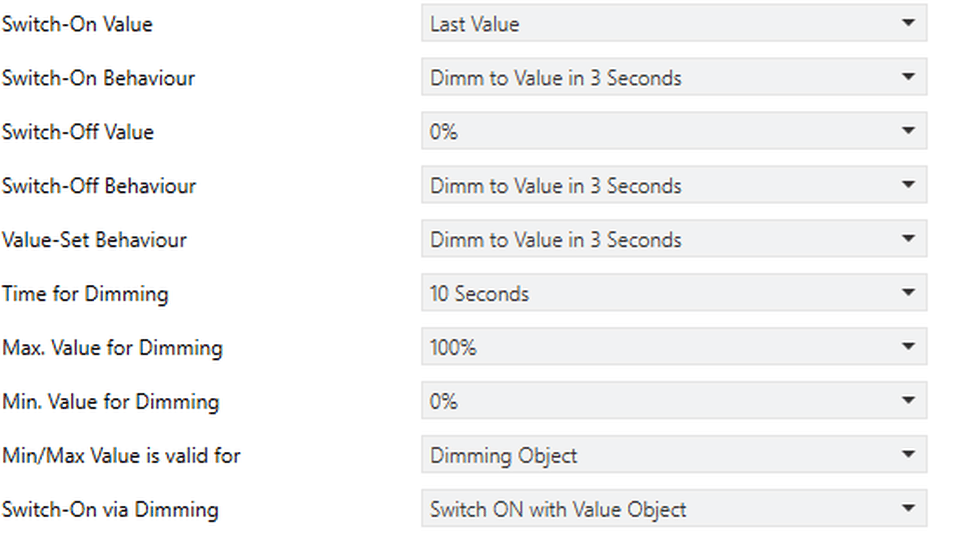

Zijn er mensen met ervaring met de bewegingsmelder van BEG:
pd4-dim-knx/eib
Ik kom hier niet verder, het object wordt helemaal niet geschakeld.

Kun je je parameters en associaties delen als screenshot ?
Misschien heb je hier wat aan (voor de PD11) tss68nl in "[KNX] - Huis en Gebouwautomatisering / Domotica"

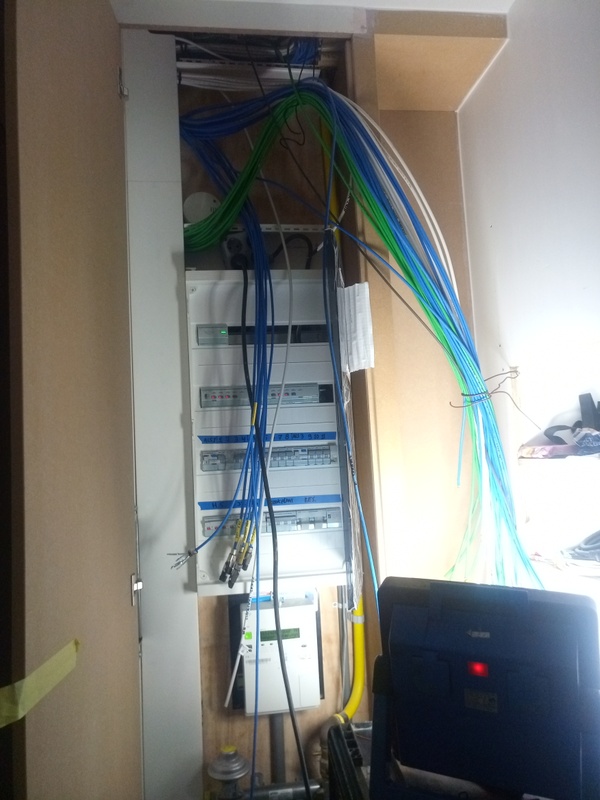

Ondertussen heb ik meterkast 1 montagegereed. Dat wil zeggen, de basis werkt, maar reedcontacten (rijgklemmen links) en de 2 lijn voor buiten (midden onderin) nog niet. Dit kan later ook nog wel. De lampen buiten en bewegingsmelders monteer ik later. Eerst binnen alles gereed krijgen.
Hierbij de foto van de meterkast. Tips zijn altijd welkom.

klaasopurk schreef op maandag 23 november 2020 @ 07:43:
Ziet er overzichtelijk uit. Ik heb nog wel een kleine tip. Om het gestripte deel van de groene mantel van de knx kabel kun je een krimpkousje doen. Dan is dat gerafelde netjes weg. Wanneer de witte en gele ader ongebruikt is, vouw ik deze naar achteren, langs 2 zijdes van de groene mantel en de kous daar weer overheen. Zo maken ze netjes geïsoleerd. Die zwarte krimpkous geeft een professionele look vind ik.
Afbeeldingslocatie: https://live.staticflickr.com/65535/50644624117_8b6aeb29b0_m.jpg
  • klaasopurk
  • Laatst online: 20-11 20:41
gjvdh schreef op woensdag 25 november 2020 @ 12:11:
Yep, dat ziet er beter uit dan die rafelige uiteinden.
Probleem is dat je de draad dan uit het blokje moet zien te krijgen. Daar heb ik slechte ervaringen mee. Iemand een idee hoe dat makkelijk gaat? Ik deed het nu door eerst blokje van actor te halen en dan keihard blokje en draad uit elkaar te trekken. Zo heb ik al wat blokjes intern kapot getrokken.
Klaas

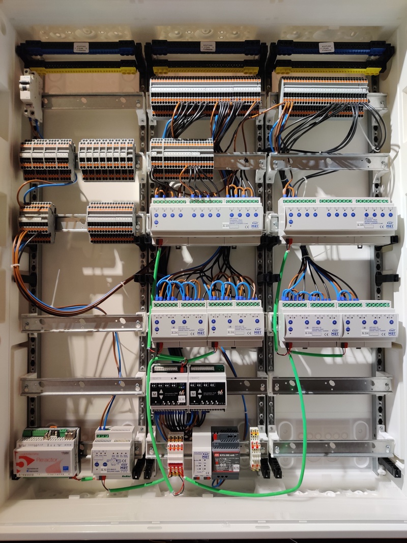

Ter inspiratie voor @klaasopurk heb ik een recente bericht gekopieerd uit een besloten deel van het forum (de cursieve tekst):
Ik gebruik in de beide verdeelkasten in huis industriële aansluitklemmen (Phoenix Contact UK5). Iedere aansluitklem is genummerd: X3:8 is klem 8 op klemmenstrook X3. Iedere ader is gemarkeerd waar hij naar toe gaat: F6:N komt uit bij de nulaansluiting (N) van installatieautomaat F6. Als je bij die installatieautomaat kijkt, zie je bij de draad op de nulaansluiting dat hij naar X3:8 gaat.
Afbeeldingslocatie: https://tweakers.net/i/54wd-Jhs8bz2dzR0Ajsg3cQJBLQ=/234x176/filters:strip_icc():strip_exif()/f/image/DOkvPlICQ3ol6Ripivz602uw.jpg?f=fotoalbum_medium
Dit is veel werk en veel plannen, maar in een kast met honderden draden is het de enige manier om ook na jaren het overzicht te behouden. Zeker met draden die van de groepenautomaat via een klemmenstrook naar het domoticacompartiment lopen en daarvandaan via een schakelactor naar een volgende klemmenstrook wordt het anders een grote chaos. Bij een probleem kom je er dan echt niet meer uit.
Van de uitgaande draden zijn de meeste niet gelabeld, want die zijn door de installateur aangesloten. In de woningbouw wordt in Nederland helemaal niets gelabeld, want dat kost tijd en dus geld. En faalkosten bestaan niet :+
Toen de netbeheerder mijn woning kwam aansluiten, belde hun monteur een collega om even te komen kijken. Een dergelijke verdeelkast kwamen ze in woonhuizen nooit tegen :o
Mocht je kabels willen labelen, vaak worden de volgende aanduidingen gebruikt:
• X: een klemmenstrook.
• S: een ‘domme’ schakelaar (lastscheider), zoals de hoofdschakelaar
• F: een component met een functie (gedrag), zoals een installatieautomaat, trafo, overspanningsbeveiliging of domotica-component
Voor de domotica in de kast heb ik zelf de letter D gebruikt: D6 is een schakelactor met het unieke busadres 1.1.6 (alle busadressen beginnen bij mij met 1.1).
Afbeeldingslocatie: https://tweakers.net/i/1ZsmY5wamMCjWuqULrsnBfXHSAI=/234x176/filters:strip_icc():strip_exif()/f/image/zWkvGXGLqYn0qDXVmiINh6M5.jpg?f=fotoalbum_medium
Afbeeldingslocatie: https://tweakers.net/i/p_QDGNMjWI3uPKUZ1njuA-TKzvg=/234x176/filters:strip_icc():strip_exif()/f/image/aD7Fw7pq1sVm7P6sWKs81CJ5.jpg?f=fotoalbum_medium
KNX vormt een busnetwerk in stervormig, waarbij je alle draden naar believen aan elkaar mag knopen, mits je geen gesloten lussen vormt. Om de overvolle groepen kast niet nog voller te maken, heb ik boven de kast een los kastje met LSA+ stroken gemaakt, waarop alle KNX-kabels naar de rest van het huis zijn afgemonteerd. De rode aders op de stroken heb ik vervolgens onderling verbonden, net als de zwarte. Die heb ik vervolgens met één buskabel verbonden met de eerste KNX-component in de kast en daarvandaan verder ket de overige KNX-componenten. Zo zijn er maar heel weinig buskabels over in de verdeelkast.
Afbeeldingslocatie: https://tweakers.net/i/CBH3wq8qM52ID7RwJ3GD6FIwR_c=/234x176/filters:strip_icc():strip_exif()/f/image/B7MSkmbautauJ56vwJs62F7M.jpg?f=fotoalbum_medium
Ik wil zeker niet zeggen dat je het zou moeten aanpakken zoals ik deed. Het is puur bedoeld om naar behoefte wat ideeën uit over te nemen :)

Eindelijk de tweede kast op gehangen om de KNX pruttel aan te sluiten. Het hangt nu allemaal even provisorisch werkend aan elkaar totdat m'n volgende bestelling binnen is voor in deze kast (schakelactoren, jaloezie) maar ik had even een bus+voeding nodig voor de bovenverdieping (losse KNX kast op zolder)
Afbeeldingslocatie: https://tweakers.net/i/XIMDXvFfrhiaCYWRW8p-4VCQT1k=/800x/filters:strip_icc():strip_exif()/f/image/I7K00UvALJCfed0VsXkY0xif.jpg?f=fotoalbum_large

Had eerder deze week de eerste ledstrips aangesloten op de Eldoled driver die via Dali Gateway verbonden is met de KNX installatie. Bij gebrek aan tasters (net verhuisd) gaat de bediening voorlopig via ETS en Openhab op Android. Aan / uit, absoluut dimmen, relatief dimmen werkt allemaal naar behoren... Of tenminste, dat dacht ik.
Vanacht merkte ik dat de strips nog een minimum aan licht afgeven ookal is de status Off / dim value 0%. Iemand tips hoe ik dit kan oplossen (zonder de driver achter een schakelactor te hangen welke de stroom naar de driver uitschakelt)?

  • Registratie: Juni 2019
  • Laatst online: 23-12-2025
Afbeeldingslocatie: https://tweakers.net/i/FtjHG_wMJUMZVHDZXgu5o21HPEo=/x800/filters:strip_icc():strip_exif()/f/image/23l4a1yYJus2ni57gAFP2RGP.jpg?f=fotoalbum_large
Bij deze een update van mijn kant. Kast is aangesloten en de eerste verlichting wordt aangestuurd middels knx

tehfnz schreef op woensdag 2 december 2020 @ 08:42:
Welke Dali gateway gebruik je?
Ik weet niet in hoeverre de "dim to off" optie configureerbaar is in je gateway. Heb het niet expliciet gecontroleerd maar meen te herinneren dat ik zoiets kon instellen. dat 0% dimmen effectief ook off is. (Is niet noodzakelijk hetzelfde)

@bomberboy MDT SCN-DALI64.03.
Afbeeldingslocatie: https://tweakers.net/i/Vm2tDknH8MFnBshJyJqN3i-bg0U=/full-fit-in/4000x4000/filters:no_upscale():fill(white):strip_exif()/f/image/p6LbiR1v2TXDhnsYhDcZX9RS.png?f=user_large
Afbeeldingslocatie: https://tweakers.net/i/xGpj--4B4BU6UiHtXoWw_lsKCKw=/800x/filters:strip_exif()/f/image/x6rFzOh63Kz60d50RNo8gZxd.png?f=fotoalbum_large
Bij dimmen naar 0% wordt dus wel degelijk het switch OFF commando aangesproken.

tehfnz schreef op woensdag 2 december 2020 @ 11:00:
@bomberboy
Ok, dan kan dat alvast het probleem niet zijn. Lijkt dan dat er ofwel een soort van lekstroom is of die ergens gecreërd wordt door een andere nabije leiding
Zie je het ook als je de stroom van de eldoled driver afhaalt? En blijft het aanwezig? Bij sommige leds (lampen dan ipv strips) heb ik persoonlijk ook wel al eens gezien dat die nog heel even lijken na te gloeien, maar dat verdwijnt dan typisch wel vrij snel.
Ik heb zelf ook eldoled drivers aangestuurd via Dali en heb daar hier eigenlijk geen last van. Ook met een dim to off zoals bij jou.
  • tehfnz
  • Laatst online: 25-06-2022
@Verwijderd lijkt inderdaad een lekstroom op de eldoled te zitten. Morgen de strips eens aan een andere driver hangen en zien of dat het probleem verhelpt

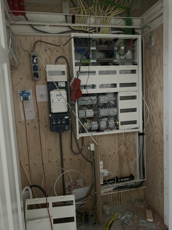

Ff een quick-shot van een meterkast in aanbouw en vanwege plaatsgebrek in de m.k. een tweede kast verstopt in de zijwand van de stollewand van onze keuken.
In de meterkast zit de 230/400V verdeling en twee 4voudige dim units.
In de kast komen de overige KNX, deur contacten, brandmelding en sturingen voor rolluiken, beamer en jaloezieënAfbeeldingslocatie: https://tweakers.net/i/FazExSLoTpXiGj55mM2f1A63aQU=/x800/filters:strip_icc():strip_exif()/f/image/IrnWbbQjEKU0mKz4PshUFxp1.jpg?f=fotoalbum_large
Afbeeldingslocatie: https://tweakers.net/i/OTJlXgZm1im9tKlXQnHfIviqdDQ=/x800/filters:strip_icc():strip_exif()/f/image/rUPUk6aQW3r7yxdlBy3Ynr0N.jpg?f=fotoalbum_large

seak1 schreef op donderdag 3 december 2020 @ 17:32:
Leuke oplossing (y)
Hoe doe je dat met de verdeling van groepen? Gaan er meerder groepen naar deze besturingskast.
Een hele andere vraag; hoor je de relais in zo'n kast eigenlijk schakelen?
Mijn huis is slimmer dan ik...

Conrado schreef op donderdag 3 december 2020 @ 22:11:
Ja, bij mij hoor ik ze duidelijk schakelen.

Tomatoman schreef op vrijdag 4 december 2020 @ 08:03:
Heb ik nog niet geprobeerd maar de boel zit in een metalen kast en daarvoor komt een 15mm mdf afplaat met magneet snappers... Ik denk (hoop) dat het meevalt. Ik vind de Hager units die ik nu al aangesloten heb wel meevallen qua schakel lawaai. Moet er wel bij zeggen dat ik daarom de verlichtingactoren (twee dim en één schakelactor) in de meterkast voor in de gang heb gehangen. (Brommen van de dimmers is bijna niet te horen)
  • Tomatoman
  • Laatst online: 22-11 19:43
Tomatoman
Fulltime prutser
De dimmers hoor ik absoluut niet brommen. Dat horen schakelen is trouwens ook geen probleem, omdat de schakelklikjes vanuit de meterkast alleen te horen zijn in de hal en heel zachtjes op de overloop (we hebben een vide). De geluiden vanuit de verdeelkast in de technische ruimte op zolder zijn alleen in de technische ruimte zelf te horen.
Leuke oplossing (y)
Tnx 😊
Ik heb nu een 3x2,5 liggen naar de kast, die achter een automaat/3Fase aardlek... Maar denk dat ik hem direct ga voeden en een aardlekautomaat in de desbetreffende kast zet om onnodig uitschakelen te voorkomen. Heb nog wel spare buizen liggen om nog iets te kunnen doen.... Maar voor het vermogen hoeft het niet..
Heb hier een 400V relais in de meterkast = andere zijde van wand van mijn werkkamer. Die leidt wel wat af, maar ach.. 't went. De MDT meetrelais die ik heb hangen zijn wel 'n stuk stiller, dus die hoop ik niet wezenlijk op te merken wanneer ze (volgende maand of zo) ook gaan schakelen.
Het produceert allemaal zeker geluid. Ben je nog met nieuwbouw bezig, dan kun je overwegen je hechtplaat niet strak op de muur te schroeven maar met een plaatje / dekentje isolatie ertussen. Dat scheelt ongetwijfeld, zeker op een binnenmuur of in zo'n keukenkast. (Let uiteraard op de brandwerendheid van die isolatie.) En ook de binnenzijde van de kastdeur kan van geluidsisolatie voorzien worden.
  • teaser
  • Laatst online: 20-11 18:18
Blijf vooral weg van deze dingen, die maken een rotherrie:
Afbeeldingslocatie: https://imageservice.abb.com/public/v2/1030128d-d14c-43fb-a4ad-32497e2115c1/preview.jpg?target=https%3A%2F%2Fwebimages.imagebank.abb.com%2Fpublic%2Fv2%2F1030128d-d14c-43fb-a4ad-32497e2115c1%2Fpreview.jpg%3Fcrop%3D0%2C0%2C0%2C0%26width%3D0%26height%3D0&key=4ee7cfd08495171a521e6074273cc851
Mijn Zennio's en MDT's maken een subtiel klikje die in het minst niet storen.
  • bomberboy
  • Laatst online: 10:31
bomberboy
BOEM!
teaser schreef op vrijdag 4 december 2020 @ 14:10:
Hey, die heb ik :)
Zijn inderdaad eerder luidruchtig. Al hangen ze hier op een plaats waar dat niet echt stoort. En als je er naast staat heb je wel het gevoel dat er echt iets geschakeld wordt. Geeft een gevoel van stevigheid ;-)
Maar best niet naast je slaapkamer hangen.
