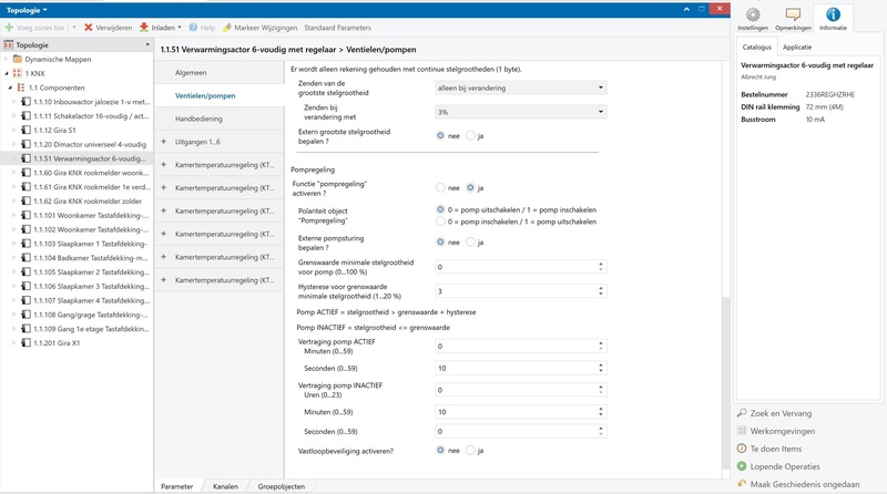

Ik ben een beetje aan het stoeien met de verwarming.
Ik heb het idee dat de ventielen te snel weer sluiten, hoe stel je nu in dat de ventielen open blijven totdat het systeem op tempratuur is? Of wat zijn jullie tips.
Afbeeldingslocatie: https://tweakers.net/i/xgwtB-2hE7jurBeao2J7CBOuO0o=/800x/filters:strip_icc():strip_exif()/f/image/MUdH3g4Lb6lGAfrUkQrs9TQP.jpg?f=fotoalbum_large
Afbeeldingslocatie: https://tweakers.net/i/Y5IIDxT_Gp28hJNoiBoZE18h6wA=/800x/filters:strip_icc():strip_exif()/f/image/sdWIgG9K2kxRvfTcfWo6loXS.jpg?f=fotoalbum_large

kevin0101 schreef op dinsdag 29 september 2020 @ 15:58:
In principe horen ze te sluiten vóór je op de doeltemperatuur zit (afhankelijk van de vraag geheel of gedeeltelijk) om overshoot tegen te gaan.
Ik zou dit in de kamertemperatuurregelingen verwachten. Zou ook zelflerend kunnen zijn.. = simpelweg leertijd geven.

Zijn er mensen die de Theben OT Box hebben en hier gebruik maken van de 2 verschillende warmte circuits?
Waarom ik het vraag, ik heb op de begane grond en badkamer vloerverwarming en in de slaapkamers radiatoren. Bij warmtevraag van de vloerverwarming hoeft de ketel niet te warmen tot 50-60 graden, bij warmtevraag vanuit de radiatoren wil je dat eigenlijk wel weer om toch enig effect sneller te realiseren.
Ik heb 2 MDT verwarmingsaktoren, hier zit op 1 de ventielen van de vloerverwarming en op de ander de ventielen van de radiatoren. De MDT's geven dus ieder een gezamenlijke warmtevraag door.
Nu dacht ik, als ik op verwarming circuit 1 van de OT box de radiatoren zet en op verwarming circuit 2 van de OT box de vloerverwarming zet kan ik voor beiden apart benodigde temperaturen instellen.
Iemand een idee of dit kan werken of dit misschien zelfs al ook toegepast? Ik hoor het graag! Anders ga ik maar eens aan de slag om wat zaken om te gooien, dan merk ik het ook snel genoeg waarschijnlijk.
