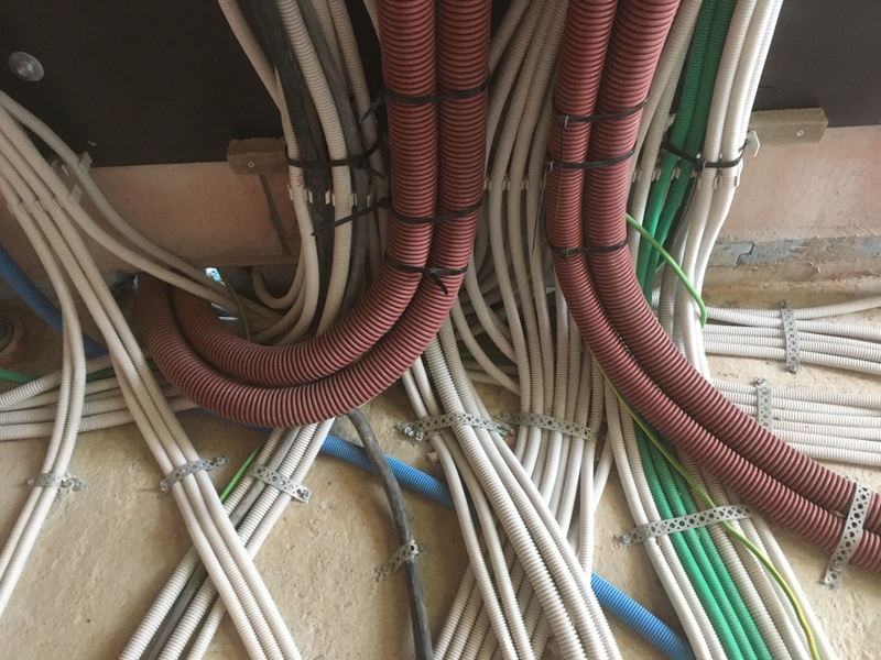

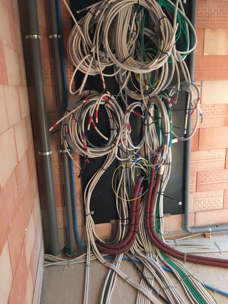

Verder ook niet stilgezeten in de bouw en heel wat kabeltjes getrokken. Hier is dit is dit gebeurt met voorgetrokken kabels in een flex buis (weet dat hier al wat kritiek is op gekomen op het forum, maar legt toch wel gemakkelijk en heb voor de zekerheid enkele lege buizen bijgetrokken voor moesten er ooit problemen komen, is denk ik ook de meest gebruikte manier hier in België)
Onderstaand wat foto's van de verdeelkasten..
Verdeelkast 1: Dit wordt een Eaton BP-O-800/15-C-W verdeelkast
Afbeeldingslocatie: https://tweakers.net/i/-iZsTM9-3fyNWUFvlHTnLayPLxg=/800x/filters:strip_icc():strip_exif()/f/image/79Mi3o1y4vQEv2PE67PGcbED.jpg?f=fotoalbum_large
(precies wat enthousiast geweest met de overlengte )
Afbeeldingslocatie: https://tweakers.net/i/veVedy0xdr9eYKQ8azYQYnUZct0=/800x/filters:strip_icc():strip_exif()/f/image/do6ZSPSKBoqbdS7X09BL89Ce.jpg?f=fotoalbum_large
Er is inderdaad al wat over afgediscussieerd. Maar als Belg snap ik niet dat je het nog anders zou doen O-)
Afknippen kan altijd! Verlengen is wat onhandiger. Het te kort doen is een fout die je doorgaans snel afleert ;)

Net een heel vreemd probleem (los van KNX) opgedoken:
Ik heb dit weekend GIRA Dual Q rookmelders opgehangen en deze met elkaar bekabeld verbonden: 2 melder beneden via 1 kabel naar rijgklemmen in de kast en 2 melders boven via een andere kabel ook naar de rijgklemmen in de kast en ze daar met brugjes samengevoegd: 2 aders gebruikt zoals voorzien.
Er zitten GEEN modules in de melder (knx module is nog onderweg).

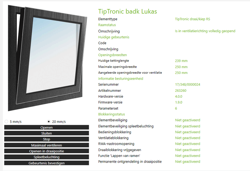

Nu heb ik gisteren mijn Schüco tiptronic ramen aangesloten: elektrisch bediende kipstand voor ventilatie. Worden door 24vdc gevoed en op het handvat van het raam kan ik ze open/dicht doen.
Als ik nu het raam bedien (bij het sluiten) begint in 80% van de gevallen een van de rookmelders een beep-signaaltoon te geven (er staat in de handleiding van de rookmelders dat je dit via een controller wel kan doen). Er is echter nog niets aangesloten, enkel de melders zijn met een 4x0,8 draad verbonden met elkaar (waarvan ik 2 aders gebruik)
Bij een ander raam heb ik in 30% van de gevallen voor dat mijn Basalte sentido schakelaar ineens begint te initialiseren/kallibreren: dat zie je als hij ineens alle led kleuren begint te tonen. De schakelaar is dan zo'n 20 seconden onbruikbaar.
Ook al 2 keer gehad dat ineens hij random wat lichten laat aangaan (zaken die toegewezen zijn aan die schakelaar).
Het lijkt er dus op dat ik een soort interferentie heb van de tiptronic bediening en dit voor rare zaken zorgt.
Het zijn echter aparte kabels, het is niet dat ik ze deel. Het enige is wel dat ze via mijn technische koker allemaal in bundel zo naar beneden komen.
Voor de schakelaars werd overal de officiële EIB buskabel gebruikt en de rookmelder in kwestie staat ook een eind van dat ene raam (9 meter ofzo). Voor de ramen werd de kabel verlengd met SVV-kabel van 6 aders. Ook afgemonteerd op rijgklemmen (trouwens de andere kant van mijn kast, 70 cm van de rijgklemmen waar eib kabel en rookmelder afgemonteerd zijn)
Van Schüco heb ik ook een "automations manager" en KNX gateway om alles te bedienen, maar ook zonder die aan te sluiten en enkel met de 24vdc voeding naar de ramen krijg ik het vreemde gedrag.
Hoe begin ik in godsnaam zoiets te debuggen. Ik kan enkel maar bedenken dat als er een bepaalde stroom door de SVV kabels gaat ik een of andere signaal krijg dat overspringt op een van de andere kabels.
Alles is echter afgewerkt en kan ik niets meer aan veranderen.
Vrouwlief gaf me al een bedenkelijke blik: "werkt goed he". :(

ndedecke schreef op dinsdag 7 juli 2020 @ 15:07:
Mijn eerste ingeving: Is de 24V voeding wel zwaar genoeg? Krijgen de rookmelder en andere apparaten tijdelijk te weinig stroom waardoor de rookmelder een foutsignaal piept en de schakelaar een reboot doet?

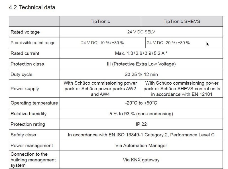

Johnnygo schreef op dinsdag 7 juli 2020 @ 17:36:
Wel het rare is dat de rookmelders helemaal niet extern gevoed worden, het is een ingebouwde batterij die 10 jaar mee gaat.
(ik ga ze later wel nog voeden met 12vdc maar - zie eerdere post - maar dat is nu nog niet het geval). Het is dus puur via de 2 draadjes om de rookmelders met elkaar onderling te verbinden dat er een of andere oversprong moet zijn van een signaal.
Ook voor de basalte sentido (enkel rood/zwart) is het raar: die zit op de knx voeding en dus volledig gescheiden van de aparte Schüco 24VDC voeding. De circuits staan nergens met elkaar in verbinding (echter wel achter dezelfde automaat en gevoed via dezelfde fase).
De tiptronic ramen zijn 24vdc maar -10% / +30% toegestaan:
Afbeeldingslocatie: https://tweakers.net/i/hwsMtKyWY4n9eXJcZHXTLK6vYRg=/800x/filters:strip_icc():strip_exif()/f/image/PoNuYUfT26v64qilLiKP4qEB.jpg?f=fotoalbum_large
Aangezien het kleine raampjes zijn denk ik dat de motor maar de 1.3A versie zal zijn (zal ik straks eens meten). De lengte van de kabel zal zo'n 15m zijn (svv 6x0.8). => zou iets minder dan 5% spanningsval zijn.
De ramenleverancier had zowel een 24VDC als 28VDC voeding meegeleverd, ik zal eens kijken met die van 28VDC wat het effect daar is. In hun handleiding gebruiken ze beide referenties van de voedingen die je kan gebruiken.
Het blijft een raar fenomeen. Ergens een ferrietring bij de basis er rond doen zal ook niet helpen neem ik aan?

Zeker dat ze ergens toch niet onderling verbonden zijn geraakt? Al dan niet door een aannemer die per ongeluk door een buis/leiding geboord heeft?

  • ndedecke
  • Laatst online: 13-09 15:11
bomberboy schreef op dinsdag 7 juli 2020 @ 19:21:
neen neen absoluut niet met elkaar verbonden. Ik heb ook alles zelf gelegd en heb nog foto's van alles.
Ondertussen even een paar zaken gecheckt:
- met de Schüco 24vdc voeding: aan het verste raam nog 23.3V over (kan ik zien in de automations manager)
- bij sluiten raam: 0.5A. bij openen 0.3A voor 1 raam (zelf gemeten). De voeding is 2.4A.
- rookmelder issue: steeds reproduceerbaar: bij openen: niets / bij sluiten: steeds net op het einde => trigger rookmelder. Die tiptronic ramen hebben ook een bussysteem waar ze hun status mee rapporteren
- schakelaar issue: niet altijd reproduceerbaar: af en toe wel, af en toe niet. Al eens getest met nog een andere sentido die hier nog lag: same result.
MAAR:
- nu de 28VDC voeding aangesloten ipv de 24VDC, dan krijg ik 27.3V aan de ramen
- voorlopig geen enkel issue meer.
Nog even blijven opvolgen dus.
Rest er nog 1 probleem: de vrouw overtuigen dat die elektrisch bediende ramen die ik wou effectief wel meerwaarde hebben ipv ze manueel te bedienen.
(het ergste is dat ze vrijwel een jaar niet open konden want geen stroom er op = niet te bedienen 8) )
Dit was dus toch iets bizars :-)

@ndedecke hoe zijn die ramen bekabeld? Is dat ook eib buskabel?
Dat de rookmelders interferentie opvangen is niet ondenkbaar, die zijn waarschijnlijk aangesloten met gewone signaalkabel. Maar eib kabel is afgeschermd dus daar zou je dat echt bijna niet mogen voor hebben. Hangen die Sentido's dicht bij dat raam of ergens waar die kabel passeert?
  • ndedecke
- de ramen zijn met gewone SVV 6x08 bekabeld: aparte kabel tot in de kast. De originele kabel van het raam zelf is maar een 3-tal meter, dus met Wago klemmetjes dan verbonden met de langere SVV 6x0.8 kabel.
=> loopt langs boven in plafond. Deze SVV zit ook nog in een preflex.
- de basalte schakelaars boven liggen op 1 eib buskabel die nog eens in een preflex zit. Enkel de schakelaar in de buurt van het raam begint te flippen. De kabel loopt hier zelfs naar onder ipv via plafond en komt dus pas in de technische koker in de buurt van de SVV
- de rookmelders zijn met een losse (niet in preflex) svv 4x0.8 verbonden. Ook deze gaat via de technische koker in bundel naar mijn kast in de kelder.

De automations manager heeft 24vdc nodig, daar durf ik de 28vdc niet voor te gebruiken.
De ramen zijn ook 24vdc maar mogen tussen 21.6 en 31.2 Vdc liggen. De referentie van de 28vdc voeding staat echter ook in hun document. Ik vermoed dat het inderdaad is om wat spanningsval op te vangen omdat dit soort ramen soms over een heel gebouw verspreid zit en je dus met diverse kabellengtes te maken krijgt en daarom ze met een vrij brede range van voltage overweg kunnen.
Daarnaast heb ik ook schüco safematic deuren en voor dat slot is het ook 24vdc.
Het was dus handig overal dezelfde voeding te gebruiken (ze was ook zwaar genoeg).
Nu hangt de automations manager + de safematic sloten op de 24vdc en de ramen enkel op de 28vdc.
Ik ga het dus close monitoren of ik nog vreemde zaken tegen kom.

Ze worden aangestuurd via de Schüco automation manager waarop je ook groepen kan definiëren en power management instellen (zodat je de voeding niet overbelast en ze sequentieel per groep bediend worden).
Los van KNX kan je verschillende inputs aansluiten en die functies geven. Er zit ook wel weather protection in en je kan ook co2 melders aansluiten etc.
Hier heb ik er echter de KNX module bij: niets fancy maar dan kan ik via het KNX systeem de basis zaken uitvoeren. Het indelen in groepen en configuratie / ingebruikstelling van de ramen moet je wel met de Schüco automation engineering tool doen.
Via KNX kan ik ze dan open/dicht doen, naar een bepaald percentage laten gaan, ze blokkeren en de status ervan uitlezen.
Nog een paar screenshots uit de engineering tool:
Afbeeldingslocatie: https://tweakers.net/i/2ngBoeIDX3Lwv3MQAar7qd1YMPE=/800x/filters:strip_exif()/f/image/l38OsBNLnWE7FqWfcfe2r2i7.png?f=fotoalbum_large
Afbeeldingslocatie: https://tweakers.net/i/3my7U5ofDcZKj41Yh3XWtAZ-Sm8=/800x/filters:strip_exif()/f/image/Z9mGTYKZXuEjbOaXprsWQ6FW.png?f=fotoalbum_large
Afbeeldingslocatie: https://tweakers.net/i/14Db0zjnjE6nXm_3BTApHMcLk7Y=/800x/filters:strip_exif()/f/image/HJjjcPpnG2sZLvp3UObSy8h5.png?f=fotoalbum_large
De use cases waarvoor ik het ga gebruiken:
1) extra verluchting in badkamer bij het douchen (en als het buiten niet te koud is)
2) extra verluchting slaapkamers op basis van co2 waarden
3) automatisch dicht bij hevige regen
4) automatische ventilatie (we zitten hier in het groen en dan hoor je ook beter de vogeltjes fluiten :)
