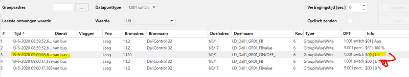

Nog even een vraag:
Heeft één van jullie hier DALI verlichting met KNX en lukt het daarbij om de actuele status van de lampintensiteit terug te koppelen op de bus?
Ik heb de ABB DALI interface maar daar zitten wat nadelen aan:
- Schakelen en status zitten op één parameter;
- Als ik inschakel met schakelen gaat de dimwaarde niet naar 100%;
- Andersom als ik bijvoorbeeld aan zet op 60% blijft de aan/uit-waarde op uit;
- Er is wel een optie voor terugsturen van actuele waarde op de bus maar daar zit een vertraging in. Stel ik dim op 60% dan gaat de curve van 0 naar 60. Dan pakt hij een willekeurige waarde door de delay van laten we zeggen 43% en die stuurt hij uit. Omdat status en schakelen hetzelfde zijn wordt de lamp naar 43% gezet en zo herhaalt dit feestje zich (gevolg: disco).
Is het iemand wel gelukt om dit succesvol in te stellen? Ik heb bijvoorbeeld een ISE HUE bridge en daar werkt dit allemaal feilloos.

Dennis schreef op maandag 1 juni 2020 @ 10:48:
Ik denk dat het hier werkt. Ik heb de ABB DG/S2.64.1.1 Dali gateway maar herken je problemen niet.
Ik zie volgende outputs per ballast, en schakelen en status zitten dus niet op één parameter
  • Status byte: gebruik ik niet
  • Switching: 1 of 0 voor aan en uit
  • Status Switch: status geeft aan of de lamp aan is of uit is
  • Relative dimming: gebruik ik zelf niet
  • Brightness value: stel bepaalde brightness in
  • Status brightness value: status van ingestelde brightness
Dus als ik switch; dan gaat de status van de brightness op 100% (of 255)
Als ik de brightness rechtstreeks instel op bv 50%, dan geeft het status brightness object dat ook zo terug en de status switch gaat ook op 1
Bij het tabblad "DALI configuration" heb ik wel "Enable DALI ballasts (individual control) op Yes staan. De andere op No
Bij mij lijkt dit te werken en als ik iets aanpas, via schakelaar of web-interface (logicmachine) of iobroker dan passen die allemaal mooi de waarde aan naar wat ingesteld is. (En ik zie ook via de group monitor dat het echt het status object is die de waarde teruggeeft en niet de input die gemonitord wordt.) En de DALI-devices zijn dan Eldoled (die jij dacht ik ook had).

Ik heb een MDT SCN-DALI32.03 KNX Dali gateway en probeer die goed werkend te krijgen met een Gira X1. Aangezien het m'n eerste ETS5 'programmeer' ervaring is kom ik er simpel weg niet uit.
Als ik de DALI handmatig bedien dan gaat het controlelampje van de betreffende groep branden en zie ik verkeer op de bus met de feedback aan/uit en het %. Aangezien het handmatig schakelen is op de device zelf is het AAN/100% en UIT/0%. Er is geen vertrekkende boodschap naar het groepsadres voor het schakelen, maar dat lijkt me logisch omdat ik die handmatig indruk.
Wanneer ik de schakeling via de visualisatieserver doe, dan zie ik alleen een opdracht aan/uit dim up/dim down vanuit het adres van de X1 met als doeladres het groepsadres waaraan het object aan/uit of dimmen aan is gekoppeld.
Echter, ik krijg niet de feedback te zien op de bus, die bij handmatig schakelen wel naar voren kwam en er gaat ook geen lampje op de device branden om te laten zien dat het heeft gewerkt.
Het lijkt dus dat wat ik verzend vanaf de visual server niet echt aankomt omdat er ook geen feedback wordt getriggered, maar andersom wel.
Iemand enig idee?
1/0/1 = switching object van de groep
1/0/17 = dimming object van de groep
1/6/1 = switching feedback
1/6/17 = dimming feedback
Afbeeldingslocatie: https://tweakers.net/i/3GVoC83oj26HDoD28CsioRV1uxI=/800x/filters:strip_exif()/f/image/0Zi1PkDIYKLfxD4aKlx3Eo78.png?f=fotoalbum_large
Afbeeldingslocatie: https://tweakers.net/i/kJA0XkbjXVdk02N92ALUFVEZlrc=/800x/filters:strip_exif()/f/image/ubhPKt5rGTCiNTTTUOpBRMFU.png?f=fotoalbum_large
Het lukt me wel om een schakelactor goed weer te geven in de visualisatiesoftware, en of ik de actor handmatig bedien of via de Gira app, de status en werking zijn zoals bedoeld. Conceptueel begrijp ik het dus wel, maar er gaat toch iets mis...
