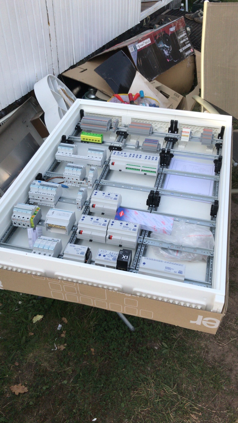

  4. Ik wil de kast visueel voor mij zien. Nu zag ik in het forum deze afbeelding. Nu hoeft het niet zo top eruit te zien, maar een tool om een kast in elkaar te klikken, hebben jullie deze ergens gevonden? Ik meen mij van tijd geleden te herinneren dat deze is langs gekomen in het forum, maar ik kan die niet meer terug vinden.
  5. [[URL="https://imagizer.imageshack.us/v2/1024x768q90/924/jz6JlH.jpg"]Afbeelding[/URL]]

• Ik wil de kast visueel voor mij zien. Nu zag ik in het forum deze afbeelding. Nu hoeft het niet zo top eruit te zien, maar een tool om een kast in elkaar te klikken, hebben jullie deze ergens gevonden? Ik meen mij van tijd geleden te herinneren dat deze is langs gekomen in het forum, maar ik kan die niet meer terug vinden.
Dat lijkt gewoon Photoshop werk met de productcatalogus? Hager heeft een tool om kasten bij elkaar te klikken, maar dat vond ik wel erg spartaans werken. Uiteindelijk heb ik zelf gewoon spreadsheets gemaakt met wat ik nodig heb, daar het benodigd aantal groepen, aardlekschakelaars, actoren etc. bij bedacht en op basis daarvan plekken geteld om tot een totaal benodigde ruimte te komen.

Afbeeldingslocatie: https://tweakers.net/i/loI8-zHddn4H5VY8qBEQsorl-7g=/800x/filters:strip_icc():strip_exif()/f/image/qXZ7wyNbLoYKDPzxmbYO0lol.jpg?f=fotoalbum_large
We zijn begonnen😁

  • gjvdh
  • Laatst online: 15-10 23:19
Hop! Gelijk een X1 erin :)

gjvdh schreef op donderdag 23 april 2020 @ 18:50:
Zeker weten! Getwijfeld tussen Domovea en de X1 en zelf wat in elkaar flansen met OpenHab maar voor dat laatste heb ik voorlopig geen tijd dus dan maar eerst wat standaards.

Ja, hierover zit ik nog te twijfelen. Het is best overzichtelijk uit op deze manier inderdaad. De reden van twijfel is dat het gemak van aanpassen iets minder is.
Ik zie ook dat je doorrijgklemmen met een brug gebruikt als kabelverdelers. Ziet er prima uit.
Het alternatief is om een verdeelblokje te gebruiken, in de buurt van de actor. Zulke blokjes bijvoorbeeld:
Afbeeldingslocatie: https://live.staticflickr.com/65535/49828936636_31ef6bdccb_n.jpg
Hager heeft ook verdelerblokjes. En je hebt die grotere klemmen, die meer bedoeld zijn om de hoofdaansluiting te verdelen. Sommige hebben een kapje erover, zit ie mooi als dinmodule in de kast.
Als ik dit soort blokjes gebruik wil ik dat wel i.c.m. kabelgootjes, want je krijgt dan meer draden. Dat heb je niet als je doorlust. Erg mooi om dit alternatief te zien.

  • Zoefff
  • Laatst online: 17-10 19:42
Zoefff
Met het doorlussen via dubbele adereindhulzen ben je inderdaad niet meer flexibel. Dat heb ik ook gemerkt toen ik een poort vergeten ben tijdens het klussen en dus een hele string opnieuw moest knijpen omdat er te weinig marge op de lusjes zit. M.a.w.: houdt marge op de lusjes zodat je hem nog kan afknippen en opnieuw kan knijpen :P
Ik heb geen zicht op hoeveel groepen er in jouw kast binnen komen, maar als je per groep zo'n verdeelblokje én dan ook nog eens de rijgklemmen hebt, gaat het dan niet heel snel met de ruimte?
Er lopen zo honderden draden door je kast, dus minimaliseren is echt het devies. Door te lussen heb ik bij die 20-voudige actor nu 14 draden (4 aanvoer, 10 schakel) lopen in plaats van 20. Bij de dimactors gaat dat zelfs nog sneller omdat ze ook een nul hebben. Met een aantal van dit soort actoren (dimmers gaan nog sneller omdat die ook een nul nodig hebben) scheelt dat zo tientallen draden.

  • gjvdh
Zoefff schreef op dinsdag 28 april 2020 @ 11:29:
Heel veel moeite is een nieuwe draad maken ook weer niet en hoe jij hem op het plaatje hebt zitten is overzichtelijk vind ik.
In mijn geval is ruimte geen probleem, ik heb echt ziek veel ruimte in mijn schakelkast. Aantal groepen van wel mee, die geschakeld moeten worden zijn er maar 3. Maar dat het zo oploopt kan ik me wel iets bij voorstellen. Kan ook een combi doen, per blokje van 4 of de onder- en bovenkant van de aktor. Ik houd jouw advies zeker in mijn achterhoofd, thnx.

Zelf mocht ik gisteren weer even aan de slag met wat klusjes:
Afbeeldingslocatie: https://tweakers.net/i/88DdjLlkXJC_uQhyF_ULN_yGhnk=/234x176/filters:strip_icc():strip_exif()/f/image/se69KoPTUUteqUaqORt3i80p.jpg?f=fotoalbum_medium
Nieuwe verdeelklem geplaatst (onderin) de meterkast zodat ik meer elektra kan aansluiten. Dit als voorbereiding op de nieuwe buitengroep die ik al deels heb aangesloten. Daarnaast het bovenste verdeelblok uitgedund door nieuwe klemmen. De 6mm2 kabels heb ik ook allemaal opnieuw geordend gisteren en netjes van tiewraps voorzien. De volgende stap is om ook de 2,5mm2 kabels van de automaten naar de rijgklemmen of actors te fatsoeneren. In dat opzicht dank voor alle foto's van meterkasten die hier steeds geplaatst worden: dat geeft toch wel veel inzichten :).
