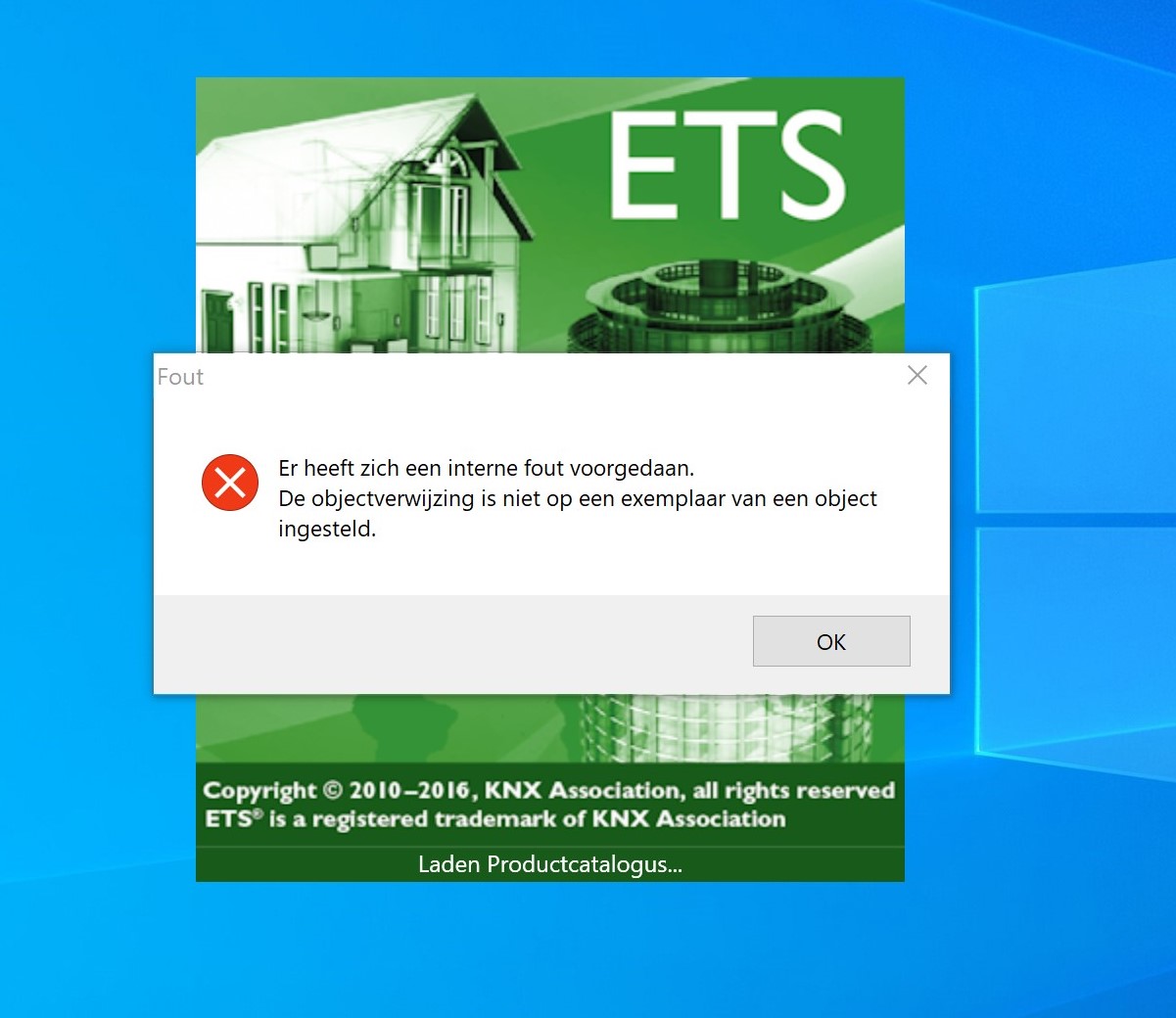

kevin0101 schreef op vrijdag 7 februari 2020 @ 16:34:
Ik krijg opeens deze melding.
En krijg hem niet meer aan de praat... Iemand een idee?
Lijkt of het te maken heeft met het framework.
Deze melding kreeg ik ook, nieuwere versie geinstalleerd en toen werkte het bij mij weer, project moest wel geconverteerd worden.

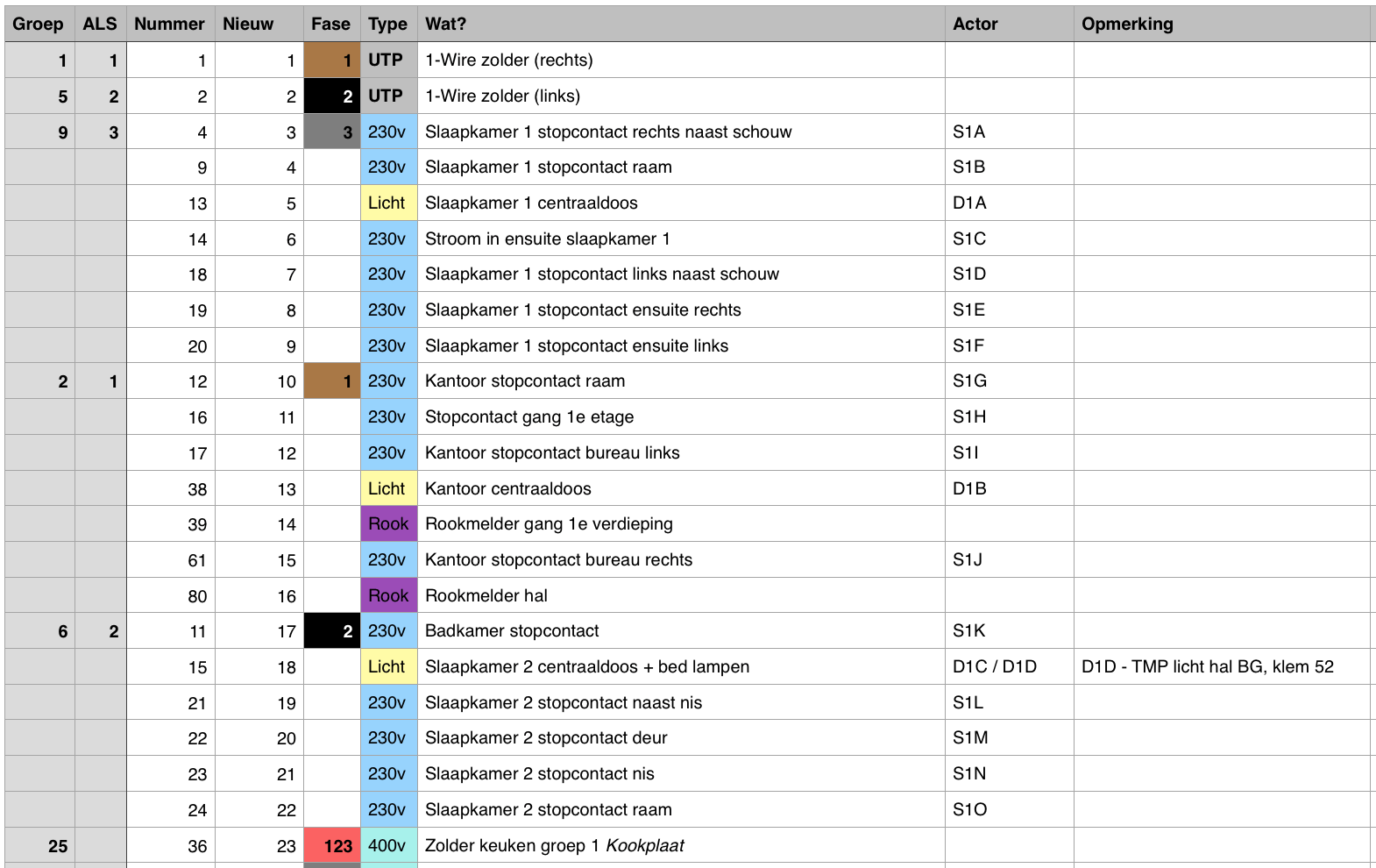

Qua lijsten heb ik in de meterkast een Excel sheet met de kolommen:
  • Groep, dus op welke automaat
  • ALS (zodat ik snel weet welke groep op welke aardlek zit, al zie je dat ook wel meteen)
  • Rijgnummer
  • Buisnummer (op die manier weet ik de relatie tussen de rijgklem en de buis, en dus ook waar je in het huis uitkomt)
  • Fase (1 t/m 3)
  • Type (UTP / 230v / 400v / 230v licht / rook / bus)
  • Beschrijving
  • Actor (dus voor de geschakelde / gedimde contacten, op welke actor die zitten)
Dan krijg je dus zoiets:
Afbeeldingslocatie: https://tweakers.net/i/GxI2bJVHHdd9S5Q6tEVtLjLLY3Y=/800x/filters:strip_exif()/f/image/DqGZV07k84RTedbiHMswCMZl.png?f=fotoalbum_large
Het enige wat je er misschien niet direct vanaf kan zien is welke buis waar in het huis uit komt. De beschrijving geeft dat wel aan, maar een plattegrond o.i.d. zou daar nog wel extra bij kunnen helpen. Vooralsnog heb ik dat nooit nodig gehad, dus die houd ik lekker digitaal :P

Het komt hier ook willekeurig binnen. Bovenin de kast heb ik rijgklemmen die wél in een logische volgorde zijn (per groep gegroepeerd) en genummerd. Wat willekeurig binnenkomt wordt daar netjes gemonteerd en genummerd van 1 t/m 80. Vanuit daar gaat het weer verder de kast in.
  • Rijgnummer
  • Fase (1 t/m 3)
  • Beschrijving
Ja, ik heb iets vergelijkbaars. Maar die actors en die ook nummeren is ook een goede. Die kleurtjes van de fases is ook een mooie tip. Mooi detail, de NEN1010 (draad)kleuren.
Ik heb de aansluitingen ook op tekening gezet, zodat het draden trekken wat makkelijker is. Die tekening heb ik alleen digitaal. Tijdens het trekken aan mijn vriendin en schoonvader gegeven. Die waren lekker nummers naar elkaar aan het walkie talkieën 8) De buizen komen op klemmen de kast in, in de spreadsheet staat dat erbij. Klem A, rij zoveel 3e buisje van links, zo ongeveer. Ik heb die tabel dan nog een keer, maar dan op buisnummer gesorteerd ipv klem nummer. Het idee om überhaupt een spreadsheet te maken heb ik van jou overgenomen denk ik :)
Ja toch! Op de klemmen sorteren. Lijkt me netjes _/-\o_ .
