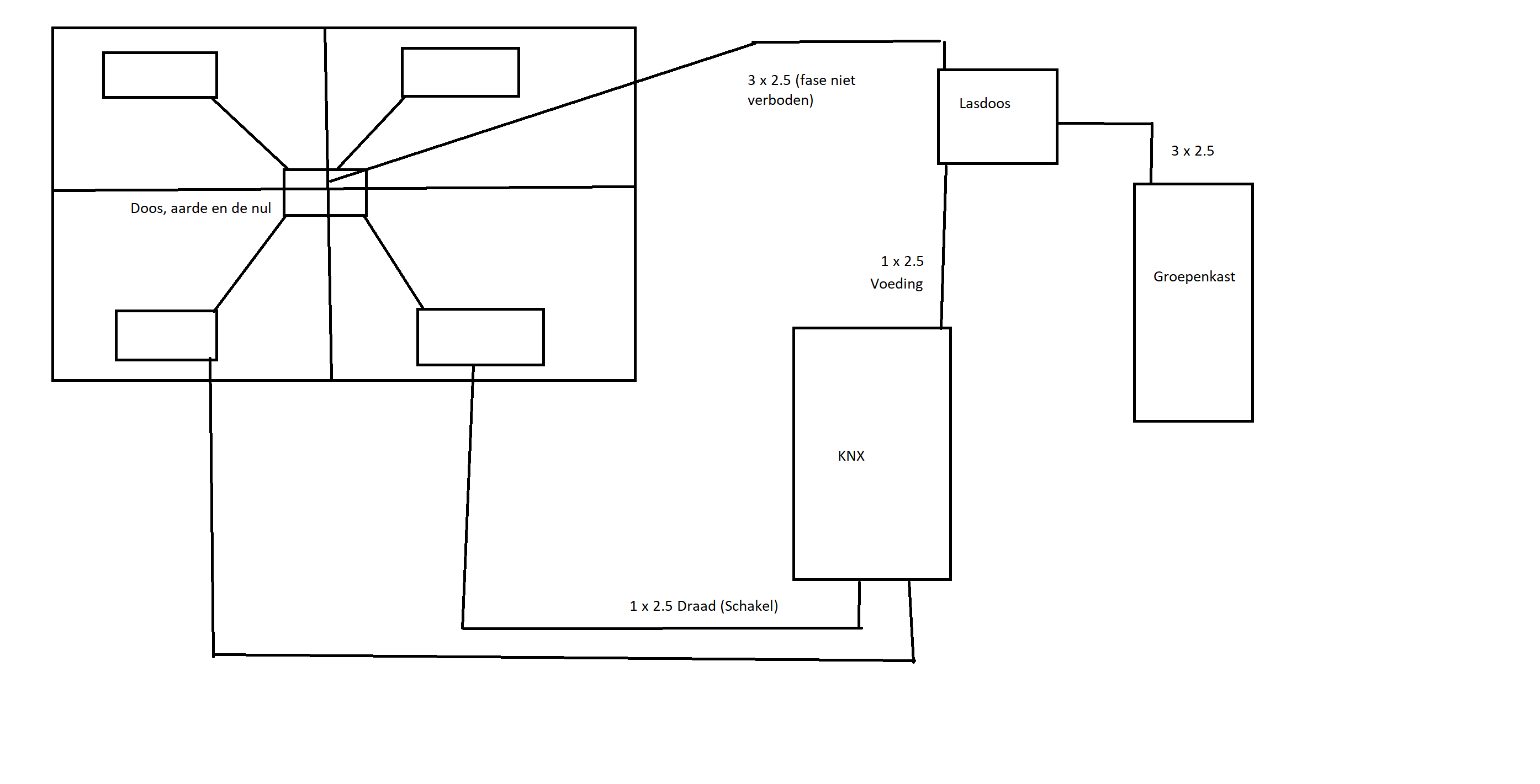

  • Farmerwood
Farmerwood schreef op vrijdag 1 november 2019 @ 14:09:
Nu dus de vraag voor mezelf wat de volgende stap wordt:
- Laat ik het idee van bekabelde domotica (grotendeels) schieten?
- Wellicht valt er nog wat te doen met wat dikkere of extra buizen vanaf de centraaldozen naar de meterkast? En dan bekabeling is een boom-topologie.
- Wat extra loze leidingen naar elke ruimte en naar iets draadloos zoeken (met een bedrade backbone)?
- KNX over powerline overwegen (al lijkt daar niet heel veel voor beschikbaar...)
- <insert ander goed idee>
Intussen 2 weken verder en nog 10 dagen te gaan om de tekeningen voor de elektra door te geven aan de aannemer.
Mijn huidige plan:
- Vanaf elke centraaldoos in het huis een loze leiding naar zolder laten trekken. Dat zijn 14 leidingen in totaal, dus valt mee.
- Vanaf de meterkast een X aantal leidingen naar zolder door laten trekken voor zowel 230V als knx en wat utp. Aangezien ze 'gewoon' 180 euro per leiding blijven vragen wil ik niet zomaar uit de losse pols een handvol extra leidingen laten trekken zonder nut.
- Naar elke ruimte (afhankelijk van de grootte 1 of meer loze leidingen tbv KNX. Waar nodig kunnen we zelf in de kamers schakelaars en WDC's verbinden met een KNX-kabel door nog wat buizen te frezen tussen alle punten.
- Naast de thermostaat in de woonkamer 1 loze leiding tbv een bedieningscherm dat bedraad en gevoed aangesloten kan worden.
- Op zolder wordt naast de opstelplaatsen voor wasmachine, wasdroger, MV en omvormer zonnepanelen ruimte gereserveerd voor KNX-regelkast.
- Hopelijk kan ik ook nog een deel van de KNX-actoren in de meterkast kwijt en alles dus over 2 kasten verdelen.
De totale voorbereidingskosten komen daarmee qua leidingwerk zo tussen de 4000 en 5000 euro.
Grootste gevaar zit hem er nog in dat de aannemer me vertelde dat ze me niet kunnen en willen garanderen dat de buizen t.b.v. wcd's, lichtpunten en schakelpunten zonder flexibele buis gelegd wordt.
Dus als ik daar later nog andere kabels door zou willen trekken om bv WCD's schakelbaar te maken kan dat wel eens een moeilijke of zelfs onmogelijke missie worden...
Volgens mij moet ik zo aardig voorbereid zijn op een KNX-installatie in huis toch? Of zie ik nog dingen over het hoofd?
  • Joep1984
  • Laatst online: 22-11-2020
Farmerwood schreef op zaterdag 16 november 2019 @ 15:22:
Mijn huidige plan:
Hangt er een beetje af van wat je wil met dat scherm.
Er zijn schermen welke gevoed kunnen over 1 kabel (PoE of via de hulpvoeding in de KNX kabel) maar er zijn ook zat schermen die bijvoorbeeld ook nog een voedingsaansluiting nodig hebben dus dan heb je aan 1 leiding niet genoeg.
Ik heb mijn touchpanel zelf gemaakt van een 10" touchscreen monitor en een mini pc (foxconn nettop) en daarop draait de clientsoftware van de Gira Homeserver. Deze heeft dus ook maar een fractie gekost van een "origineel" touchpanel.
Ook is het misschien handig om tijdens de bouw al de uitsparing voor te bereiden op een eventueel scherm.
Maak een frame van hout in de muur en zorg dat de leidingen in de uitsparing uitkomen, vervolgens dek je dat af met een gipsplaat en laat je de hele boel wegsmeren door de stukadoor.
Tegen de tijd dat je zeker weet of je een scherm wil plaatsen en wat de inbouwmaten zijn voor het scherm kan je met een schrobzaagje de uitsparing uitzagen en het scherm inbouwen zonder dat er daarna weer vanalles hersteld hoeft te worden aan de muur 8)
EDIT: Kan je voor de schakelaars en WCD's niet naderhand nog een sleuf naar de kruipruimte maken voordat de stukadoor komt? Ik heb in onze (bestaande) woning dit ook gedaan zodat ik in de toekomst altijd nog via de kruipruimte erbij kon komen (Ik heb in de kruipruimte helemaal rondom een kabelgoot opgehangen waar alle kabels netjes in liggen.

Hallo!
Enig tijd volg ik al dit topic, maar wil er nu ook even actief inspringen. Specifiek met een adviesvraag.
We zitten op dit moment in het traject van een nieuwbouwwoning (zie dit draadje). Natuurlijk is zo'n nieuwbouwwoning meteen een mooie gelegenheid om volledig de domotica-nerd uit te gaan hangen. Aanstaande vrijdag hebben we een gesprek bij de kopersbegeleider om over wensen te spreken. Vandaar dat ik hier even post, wellicht hebben mensen nog goed advies om mee te nemen in dit gesprek.
Domotica systeem
Als eerste, ik ben er nog niet uit welk systeem we zouden willen installieren. Op dit moment (in onze huurwoning) gebruiken we Z-Wave+ (veel inbouw-fibaro modules en een aantal gordijnen besturings modules (opbouw))met Domoticz op een Raspberry Pi, en wat los spul (Google Home, Harmony, Robot stofzuiger). Dit werkt op zich prima, maar met verwarming (Nest) en een aantal andere zaken is het toch wat lastig en soms wat onbetrouwbaar.
Voor het nieuwe systeem zit ik daarom te denken aan bedraad systeem. Bijvoorbeeld KNX, of zelfbouw met PLC. Ik zou er graag de volgende dingen (op den duur) mee willen kunnen aansturen:
  • Verlichting. Wellicht wil ik met LED verlichting (DMX) gaan werken maar ik heb dit nog niet eerer gedaan (nu schakelt het gewoon op de schakeldraden 220v)
  • Verwarming. Op dit moment gebruik ik 1 nest thermostaat maar ik zou dit graag per kamer willen regelen. Op de begane grond komt vloerverwarming, de andere radiatoren. Wellicht nog airco in de toekomst.
  • Gordijnen. Op dit moment met een rail+motor uit china, aangestuurd door fibaro module, dit steekt op dit moment in het stopcontact, maar is wellicht mooier om dit via een loze leiding in het plafond te laten lopen.
  • Bewatering/verlichting in de tuin. Op dit moment wat simpele aquirium pompjes op een fibaro relais module. Dat kan wellicht beter ;) Ook om de WAF te verhogen ;)
  • Hier en daar een stopcontact om te schakelen (sta-lamp, speakerstetje, etc)
Woning
De woning zelf is 3 verdiepingen (begane grond + 2 verdiepingen). De meterkast op de begane ground (naast de voordeur) is redelijk ondiep (een standaard meterkast in de gang). Wel is er op de bovenste etage een grotere technische ruimte.
De muren aan de 'zijkant' van de woning zijn blind. De ramen bevinden zich dus enkel op de kopse kant van de woning. (georiënteerd oost-west). De onderste verdieping steek wat uit tov van de andere etages (uitbouw, zie gelinkt topic). Verder is de begane grond een grote open ruimte.
De eerste verdieping is badkamer en twee slaapkamers (open trap). De tweede verdieping wordt een grotere kantoorruimte (met balkon) een dus de technische ruimte.
Vragen
Aangezien we nog veel keuzes moeten maken en nog niet zeker weten wat we precies willen qua inrichting ben ik vooral op zoek naar iets dat opties openhoudt in de toekomst. Ik ben niet vies van zelf wat klussen, maar het natuurlijk zonde meteen te gaan slopen/breken in een nieuwbouwwoning.
  1. We hebben de optie om inbouw spotjes te laten plaatsen. Hoewel ik zelf meer gewend ben aan centraaldozen en daarbij een reeks van spotjes. Ik ben altijd bang dat dit inbouwdingen net verkeerd zitten als je wat anders gaat inrichten?
  2. Ik denk -nog los van het specifieke systeem- het dus van belang is veel loze leidingen te laten liggen. Maar ik ben dat het er veel worden, als dat voor iedere schakelaar en lichtpuntje moet gebeuren. Zijn er ook bundelingen mogelijk? Ik geloof dat een ster-systeem lastig is, maar is er ook iets anders mogelijk dan echt overal een leiding heen leggen?
  3. Daarnaast ben ik ook benieuwd of het niet teveel 'gaten-kaas' wordt als er overal loze leidingen worden gelegd, en door muren heen moeten worden gelegd. Ik weet niet of dit ook een overweging is om mee te nemen?
Als er nog andere zaken te overwegen zijn die mensen over de tijd heen hebben ervaren dan nemen we die gaag mee. Ik heb een aantal zaken uit dit topic gevonden. Als het helpt kan ik ook de plattegronden wel delen?
Ik zal ook na het gesprek van vrijdag hier even een update posten voor mensen die (later) in hetzelfde schuitje zitten.

  • Farmerwood
drjake schreef op woensdag 27 november 2019 @ 21:30:
Vragen
Wellicht heb je mijn posts van de afgelopen weken ook gezien. Ik zit momenteel precies in hetzelfde schuitje. Nieuwbouwwoning en wil graag met bedraad domotica aan de slag.
Ook ik heb straks een vrij kleine meterkast en daarom op zolder naast de aansluitingen voor wasmachine etc ook ruimte voor een electrakast gereserveerd.
Het meest ideaal zou natuurlijk zijn om van elk WDC, lichtpunt en schakelpunt een loze leiding naar die kast op zolder te hebben. Die gaan mij echter 185 euro per loze leiding kosten en een snelle inschatting in het begin leverde toch al een 100 van die leidingen op...
Conclusie was dan ook dat het met projectnieuwbouw een kostbare zaak wordt om zoiets voor elkaar te krijgen. Daarbij zijn ze verplicht een werkende installatie op te leveren en waren ze er niet zo happig op om e.e.a via bv rijgklemmen werkend te maken. (Want is dan buiten de 'standaard' en kan niet snel en makkelijk mee met de rest)
Als tussenoplossing laat ik nu vanaf elke centraaldoos een loze leiding naar zolder leggen (17 stuks) en heb ik naar elke kamer minimaal 1 loze leiding (25 mm) gelegd. Wat grotere ruimtes hebben er meerdere. En ook 5 loze leidingen van de meterkast naar zolder. Tot slot komt er een loze leiding naar elk raam in het kozijn.
Qua bekabeling laat ik naar alle WCD's en schakelpunten ook schakeldraden danwel de nul-draad doortrekken. Dit vooral omdat de aannemer aangaf flexibele electrabuizen te gebruiken waar de bedrading al in zit. Liever iets eruit moeten trekken dan proberen er nog iets bij te krijgen. De loze leidingen leggen ze uiteraard niet met flexibele buizen.
Daarmee komen de kosten voor het leidingwerk nu alsnog uit op een dikke 5000 euro. Dat kan ik er bij vrouwlief nog net doorheen krijgen. :P
Ik kan nu dus in ieder geval via de boom-structuur van het centraaldozensysteem overal bij komen en de KNX-kabel leg ik (denk ik) via de loze leidingen naar elke kamer. Wordt dan wel per kamer nog wat sleuven frezen, maar daarvoor hoef ik niet door muren heen en is dus goed zelf te doen.
Maar ben ook nog in de brainstormfase..
Tekeningen voor leidingwerk moesten officieel afgelopen maandag binnen zijn, maar ik heb wat marge omdat ik pas een paar weken geleden mijn krabbel gezet heb voor het huis.
  • drjake
Farmerwood schreef op donderdag 28 november 2019 @ 09:43:
Ik heb het inderdaad gezien , en al veel aangehad! Fijn om iemand te vinden die in hetzelfde schuitje zit. Hopelijk kunnen we gaandeweg nog wat dingen uitwisselen!
Dit is een goede oplossing. Ik denk dat ik zoveel mogelijk het liefste naar de zolder verplaats. Daarmee heb je ook meteen een fijne ruimte om in te werken ipv dat je in de gang staat te prutsen en het allemaal proppen wordt.
Via de centraaldozen leggen is dan inderdaad handig. Maar worden er dan straks niet teveel draden gebundeld? Als je bijvoorbeeld meerdere lichtpunten apart wilt aansturen (waarvan er maar 1 rechtstreeks op de centraal doos zit?) Dat lijkt me zeker voor inbouwspotjes iets lastig? Of gebruik je daar die loze leiding voor? (in het plafond?) Of wil je dat later doen met freezen dan?
De raamkozijnen wil ik inderdaad ook meenemen. Ik heb nu plakgootjes etc, maar ik voorzie inderdaad een directe aansluiting bij de ramen. Zeker omdat het er in onze woning toch niet zoveel zijn.
Dat is zeker een goed punt om mee te nemen in de bespreking! Dat dit ook mee speelde had ik me nog niet gerealiseerd!
Ja het is prijzig, zelfs voor wat extra pijp neerleggen in een woning die vanaf scratch gebouwd wordt. Dat valt me inderdaad tegen. Ik ben benieuwd welke prijzen er bij ons uitkomt (en wat de vrouw acceptabel vindt :))
Ik denk dat er bij ons ook nog wel denk tijd is (volgens mij in Jan de deadline). Maar ik zal even laten weten wat er uit het eerste gesprek bij de kopersbegeleider komt!
Thanks!

Voor bedrading had ik het volgende bedacht.
De schakelkast + lasdozen komen in de grage. Zodat je er altijd nog bij kan er eraf kan stappen.
Foto:
https://www.imgdumper.nl/...5df609f759141-KNXIdee.png
[ Voor 10% gewijzigd door kevin0101 op 15-12-2019 11:25 ]

Hallo,
Ik ben even mijn leiding schema alvast aan maken voor in de kast en heb nog vraagje over de klemmen strook.
Ik had dit zo bedacht. :
Afbeeldingslocatie: https://www.imgdumper.nl/uploads9/5e33f31f6130b/5e33f31f5b630-knxkabel.png
En de klemmen dan doorverbinden, tot een x aantal per groep uiteraard.
Mag dit zo? Of hoe moet ik dat anders doen?
  • Zoefff
  • Laatst online: 24-11 14:35
Zoefff
Het mag denk ik wel, maar het lijkt me een beetje overbodig om je faseverdeling vanuit de automaat ook via een klemmenstrook te doen?
  • Bovenin je kast heb je een berg draad die "uit het huis" komt. Daar is het handig om een klemmenstrook te hebben om alle inkomende draden af te monteren. Daar kan je dan vervolgens ook direct dingen groeperen, dus de nul per groep, eventueel (ongeschakelde) fases en aarde (via de klem op de DIN rail).
  • Vanaf de automaat trek je de fase direct naar de schakelactor en de nul naar de klemmenstrook bovenin. Op de schakelactor kan je de fase doorlussen als je meerdere dingen op dezelfde groep wil aansluiten. Sommige actoren voorzien er al in door twee L klemmen per schakeling aan te bieden, anders kan je dit met dubbele aderhulzen oplossen. Either way lijkt een aparte klemmenstrook om dit te verdelen wat overkill.
  • Heb je vaste en geschakelde draden op 1 groep dan voorziet de automaat vaak ook al in meerdere aansluitingen (b.v. de Hager VKS04). Daarmee kan je 1 draad direct naar de klemmenstrook voeren voor de vaste zaken en de ander naar de actor.
  • De schakeldraden gaan vanuit de actor naar de klemmenstrook bovenin. En daarmee is het plaatje compleet :)
