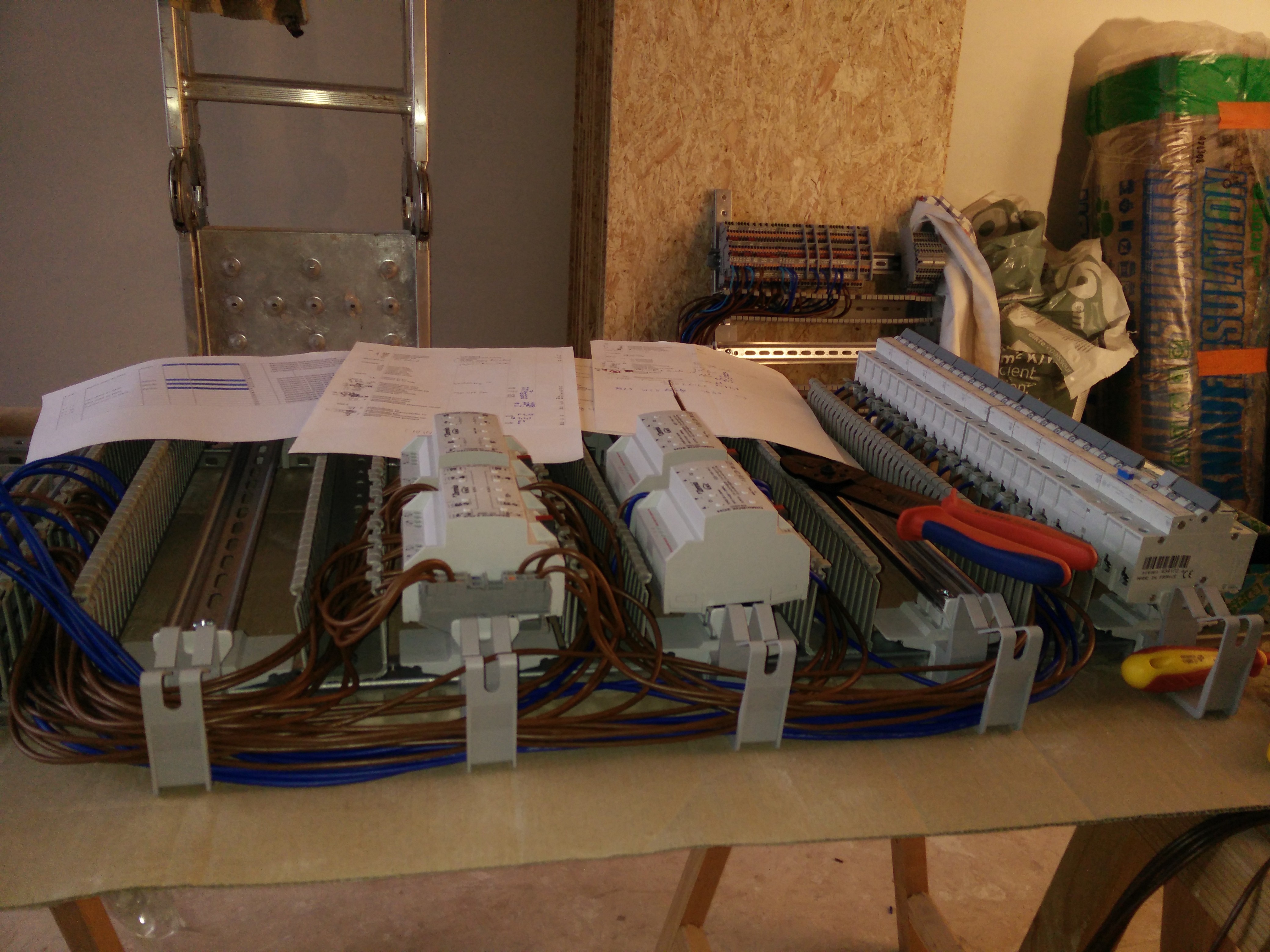

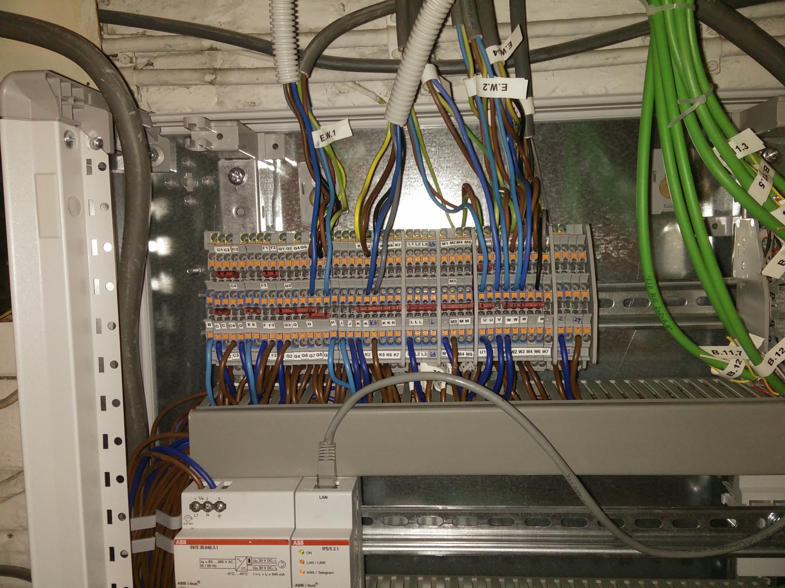

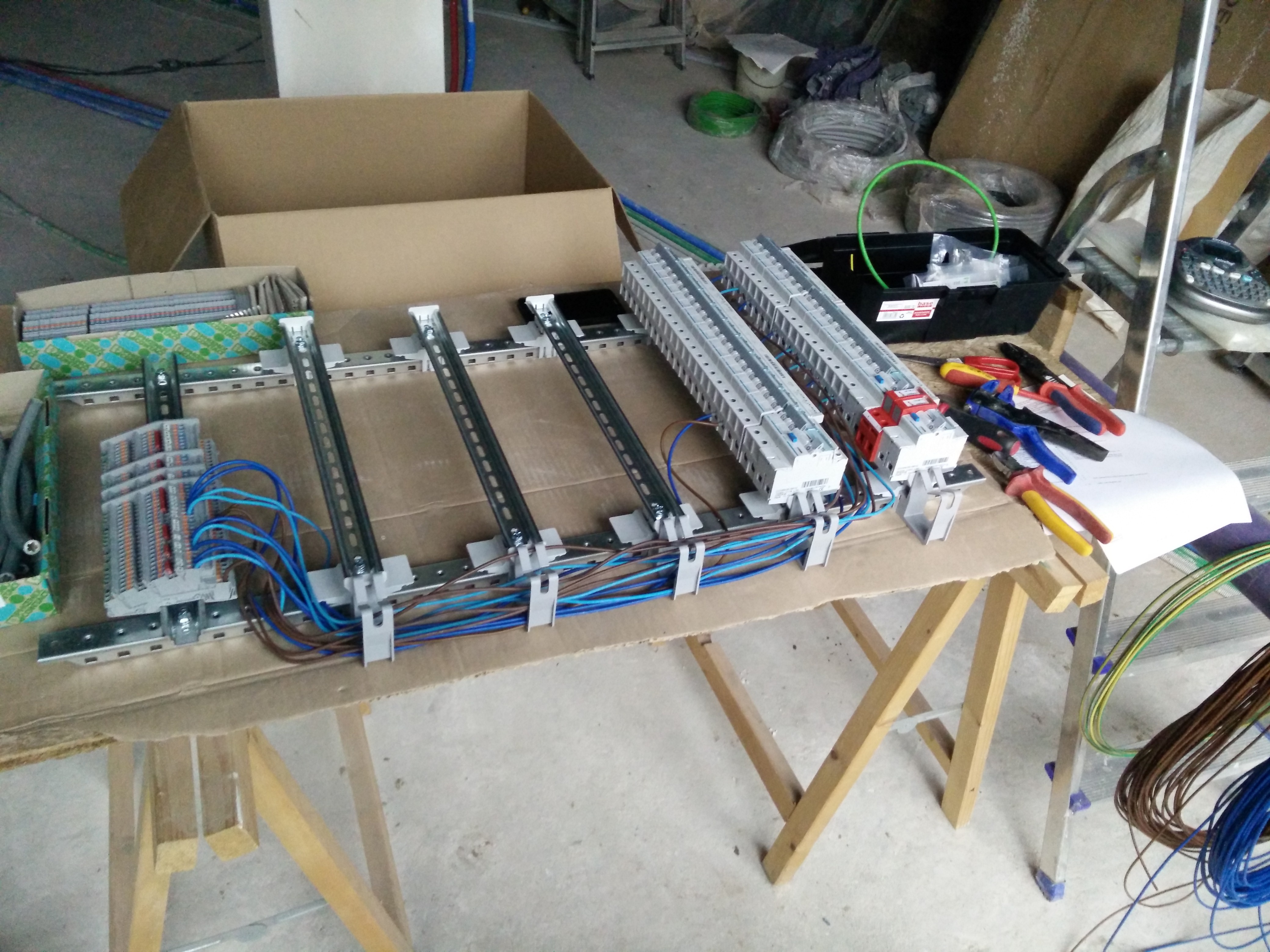

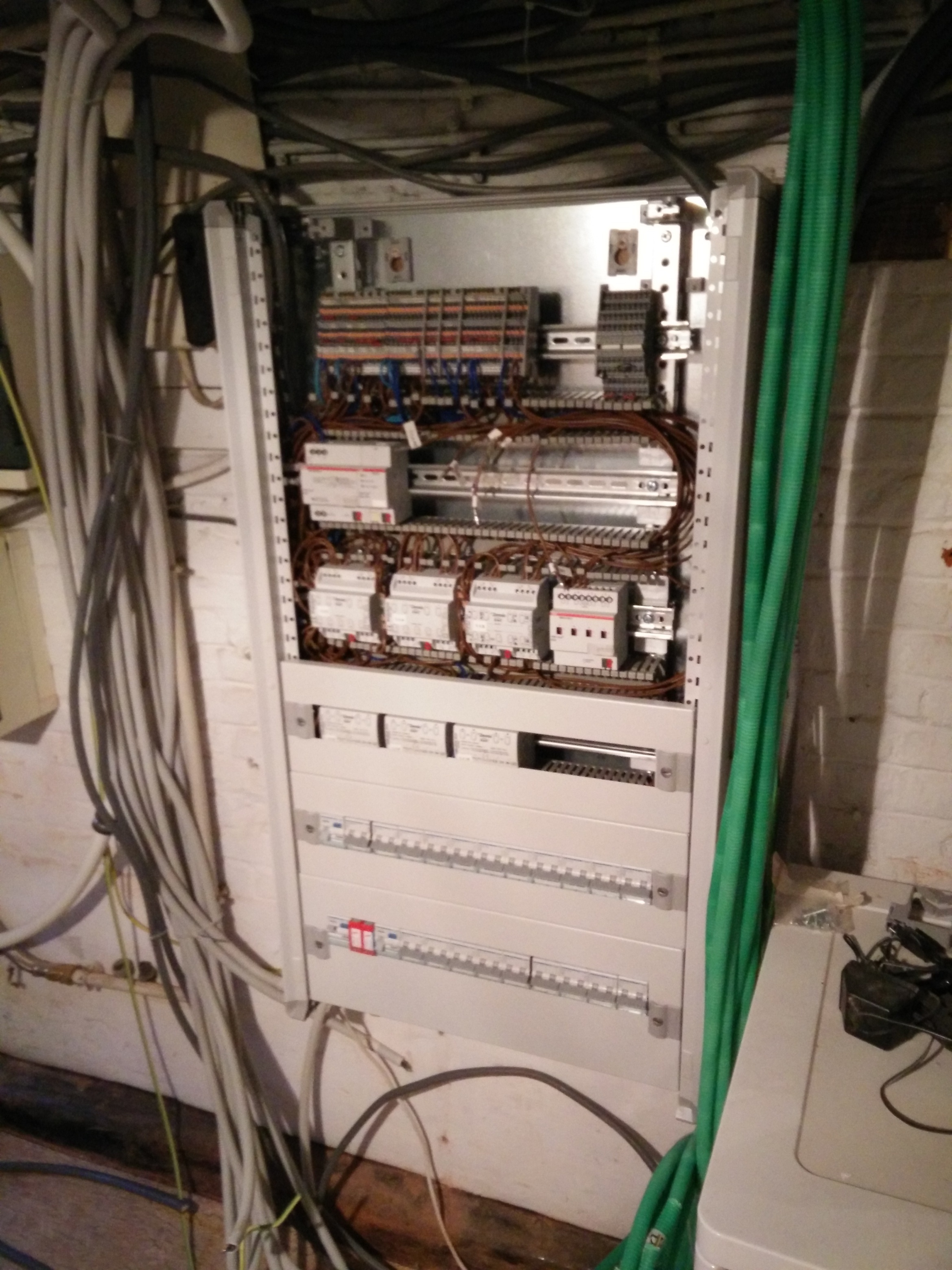

Anyway, ik had een tijdje geleden foto's beloofd van mijn verdeelkasten. Momenteel zijn mijn beide kasten zo goed als volledig bekabeld en ze hangen al even op hun definitieve plaats. Een aantal lichtkringen en de screens zijn al aangesloten en functioneel.
Eerst enkele foto's van de kasten in opbouw. Dit is de hoofdverdeelkast:
Afbeeldingslocatie: https://tweakers.net/ext/f/1xHuB8oGF33xj78P4Unrs2Tk/thumb.jpg

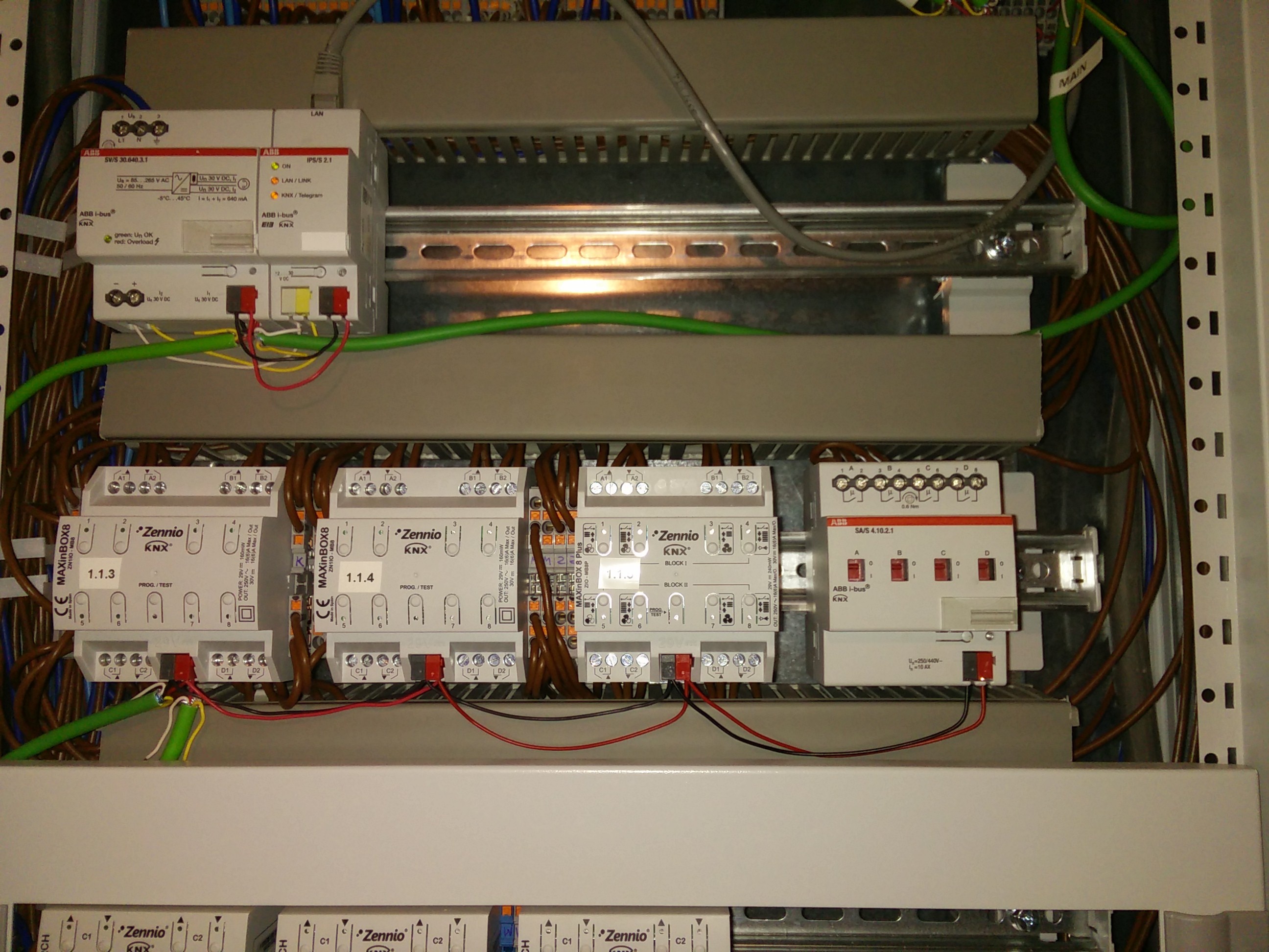

De tweede verdeelkast met al enkele actoren erop:
Afbeeldingslocatie: https://tweakers.net/ext/f/c08soMbvCNpunnSKTeXUXuVo/thumb.jpg

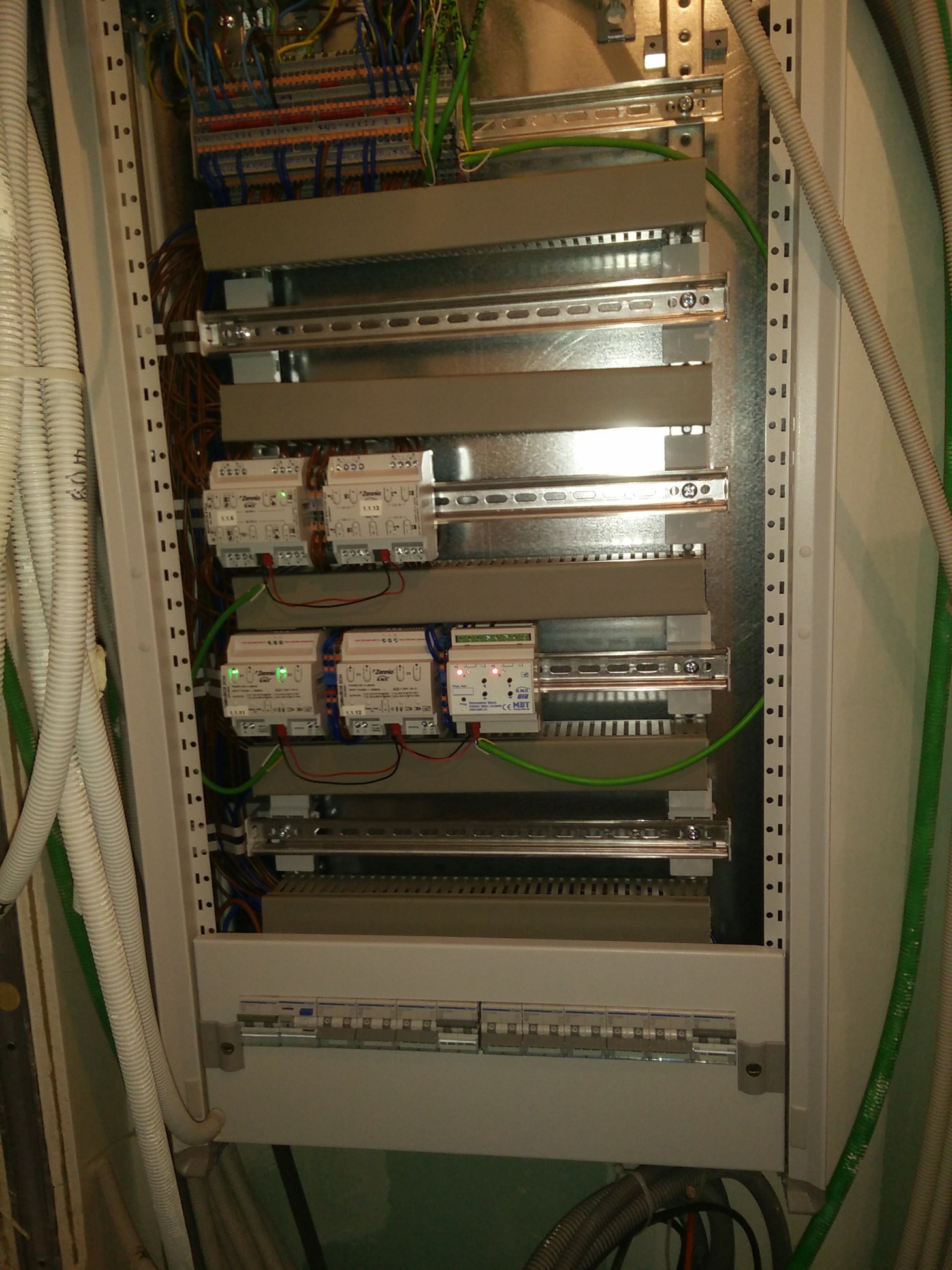

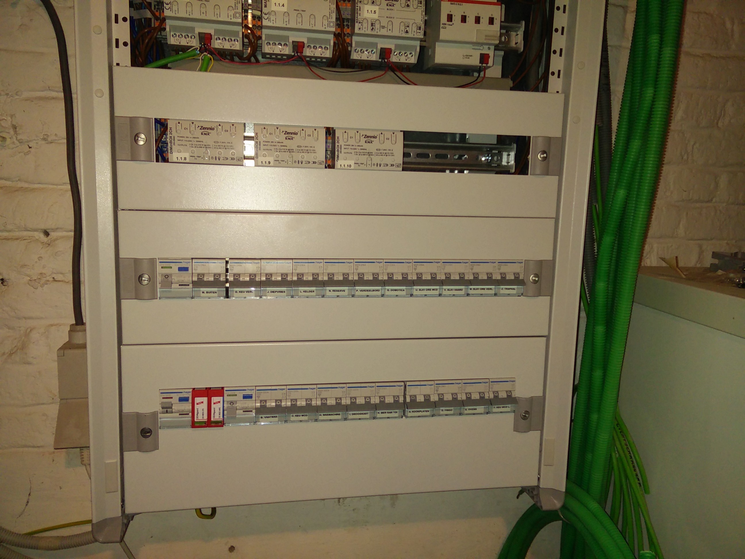

De hoofdverdeelkast in de kelder:
Afbeeldingslocatie: https://tweakers.net/ext/f/5h6DadPZVUynJcASLaCUdGkv/thumb.jpg
Afbeeldingslocatie: https://tweakers.net/ext/f/qR4SoND7KbhPptIeQeXnRQGf/thumb.jpg
Afbeeldingslocatie: https://tweakers.net/ext/f/jirKOwzluQ8FRpiIzEjTJuOx/thumb.jpg
Afbeeldingslocatie: https://tweakers.net/ext/f/3i0hs0wRB0kNo9Sa5Hnf2Xk6/thumb.jpg
Afbeeldingslocatie: https://tweakers.net/ext/f/ULdEeFXihKXXIRsx5mLr08vk/thumb.jpg
De tweede verdeelkast op verdieping is nog redelijk leeg, hier is veel ruimte voor uitbreiding >:)
Afbeeldingslocatie: https://tweakers.net/ext/f/eJgv8hxeIHe3RfZN3eC41FqP/thumb.jpg
Je ziet ook, een mix van verschillende merken. De ABB en MDT had ik online gekocht voor mijn testopstelling. Mijn uiteindelijke bestelling van alle toestellen heb ik via een elektricien geplaatst zodat ik een BTW tarief van 6% kon krijgen, wat in België gangbaar is bij verbouwingen. Die kon echter via zijn leverancier geen MDT krijgen. In de plaats zijn de actoren dus Zennio geworden. Qua prijs zijn deze ook nog vrij goed, qua functionaliteit zijn ze zeer uitgebreid - beter dan bv ABB die veel duurder is - en ze zouden er nog nooit eentje retour hebben gehad dus de kwaliteit zit blijkbaar ook wel goed.

Leuk! Ziet er goed uit....zeker de ruimte die je nog over hebt in beide kasten is een groot pluspunt :) Wat een ruimte hebben die LeGrand kasten he :)
Ik zag al dat je MDT/ABB en Zennio hebt hangen. Daar is helemaal niets mis mee. Wat je aangeeft over mogelijkheden valt mij ook op: ABB en ook bijvoorbeeld Jung componenten hebben maar zeer weinig software mogelijkheden, waar relatieve nieuwkomers zoals MDT en Zennio dat veel beter doen. Dus de premium die je betaald voor een gevestigd merk, betaalt zich uit in minder opties 8)7

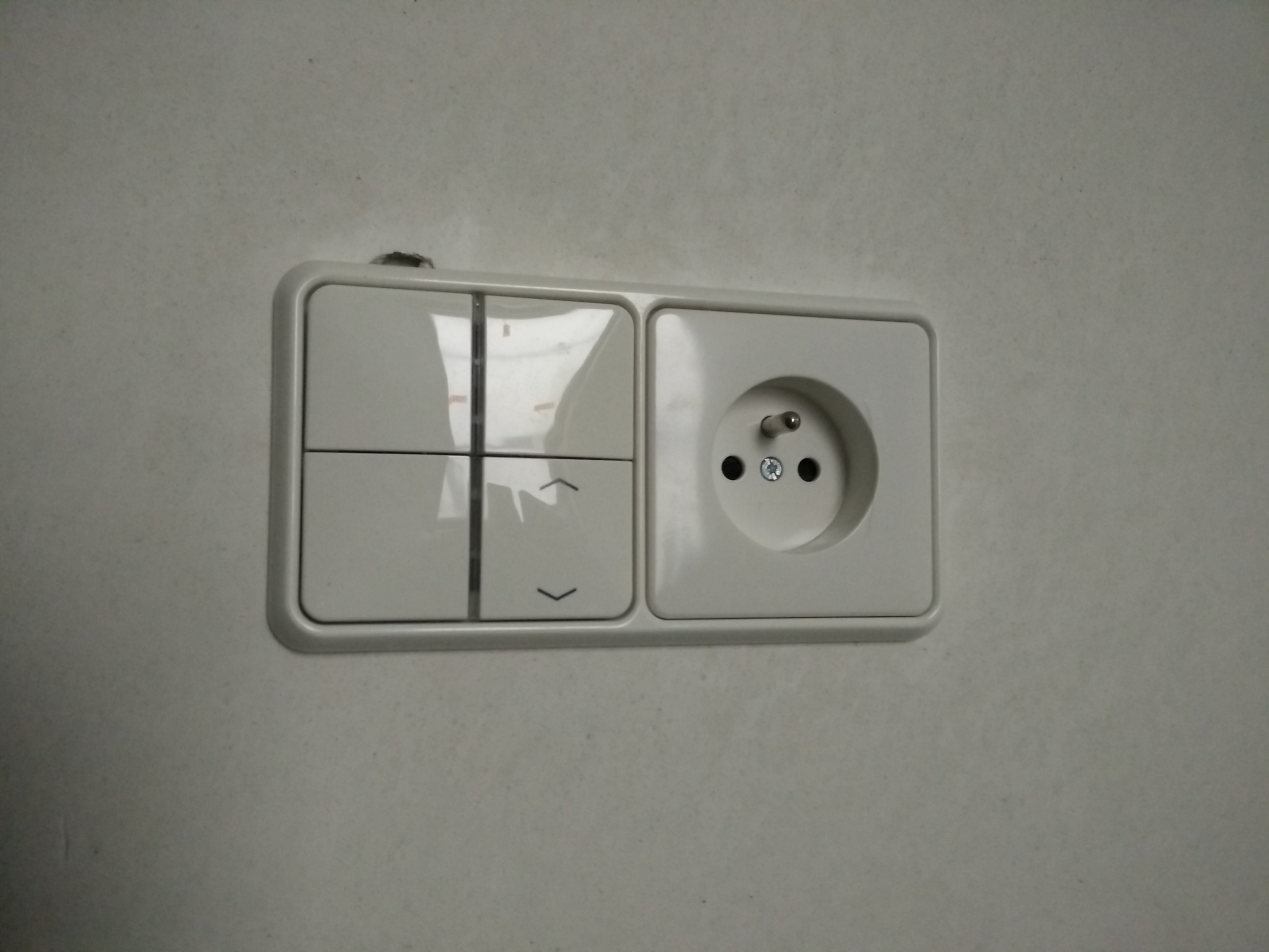

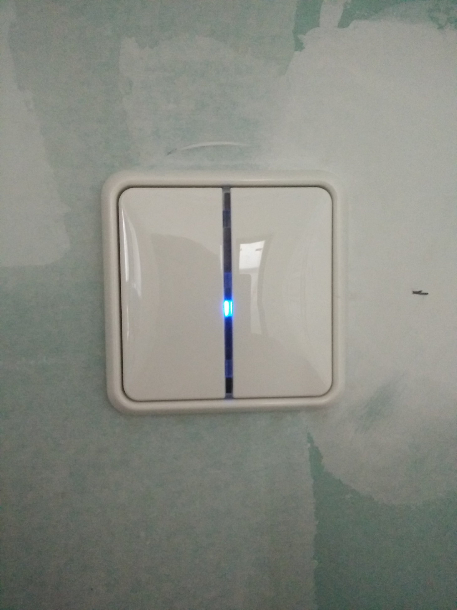

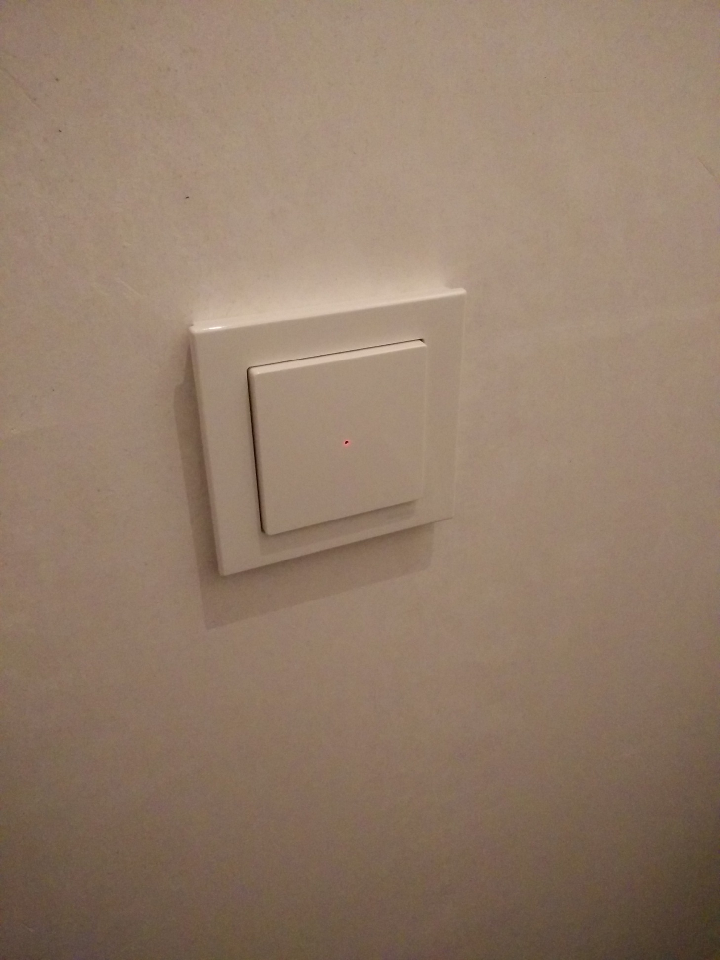

Nog een stukje over het schakelmateriaal, want dat ben ik natuurlijk ook beginnen plaatsen.
Even wat context. In de kamers die al waren afgewerkt voordat mijn domoticaplannen zijn beginnen rijpen is de elektra-installatie op de klassieke manier opgebouwd, met klassiek schakelmateriaal - Niko uiteraard, iets anders kom je bijna niet tegen in België :). Voor de domotica-installatie heb ik getwijfeld of ik Niko-drukknoppen, aangesloten op binaire ingangen, zou gebruiken om niet te breken met de stijl van de rest van het huis. Het nadeel dat je dan hebt is dat je de terugmeldings-LEDs niet zomaar kunt aansturen. Bij Niko werken deze namelijk op 24V, terwijl de meeste gecombineerde in/uitgangsactoren die je kunt inbouwen slechts 5V leveren om de LEDs aan te sturen.
Uiteindelijk heb ik toch voor de stijlbreuk gekozen en ben ik voor 'echte' KNX-drukkkoppen gegaan. Een dubbele stijlbreuk zelfs, want ik heb 2 verschillende merken gekozen. Voor de living, keuken, badkamer en slaapkamer - kortom alle ruimtes met veel functionaliteit - heb ik de 409xTSM serie van Jung gekozen met de CD500 afwerkingsset. De andere ruimtes - gang, traphal, toilet, berging... - krijgen de MTN625199 van Schneider met de M-Smart afwerkingsset. Deze hebben minder functionaliteit, wat zich ook in de prijs vertaalt, maar ogen wel nog mooi.
Hier horen uiteraard foto's bij!
De MTN625199. Deze heeft de standaardfunctionaliteiten (schakelen, dimmen, blinden, scenes). Aparte objecten voor boven en onder drukken. De rode terugmeldings-LED kan uitgebreid ingesteld worden.
Afbeeldingslocatie: https://tweakers.net/ext/f/BanIFdYRXcRY7gAnWTJiWO3b/thumb.jpg

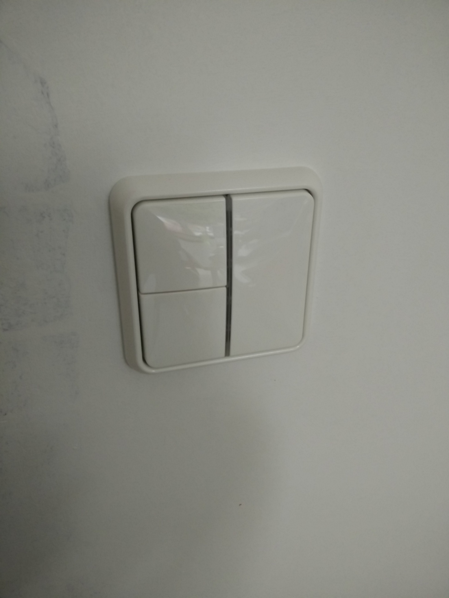

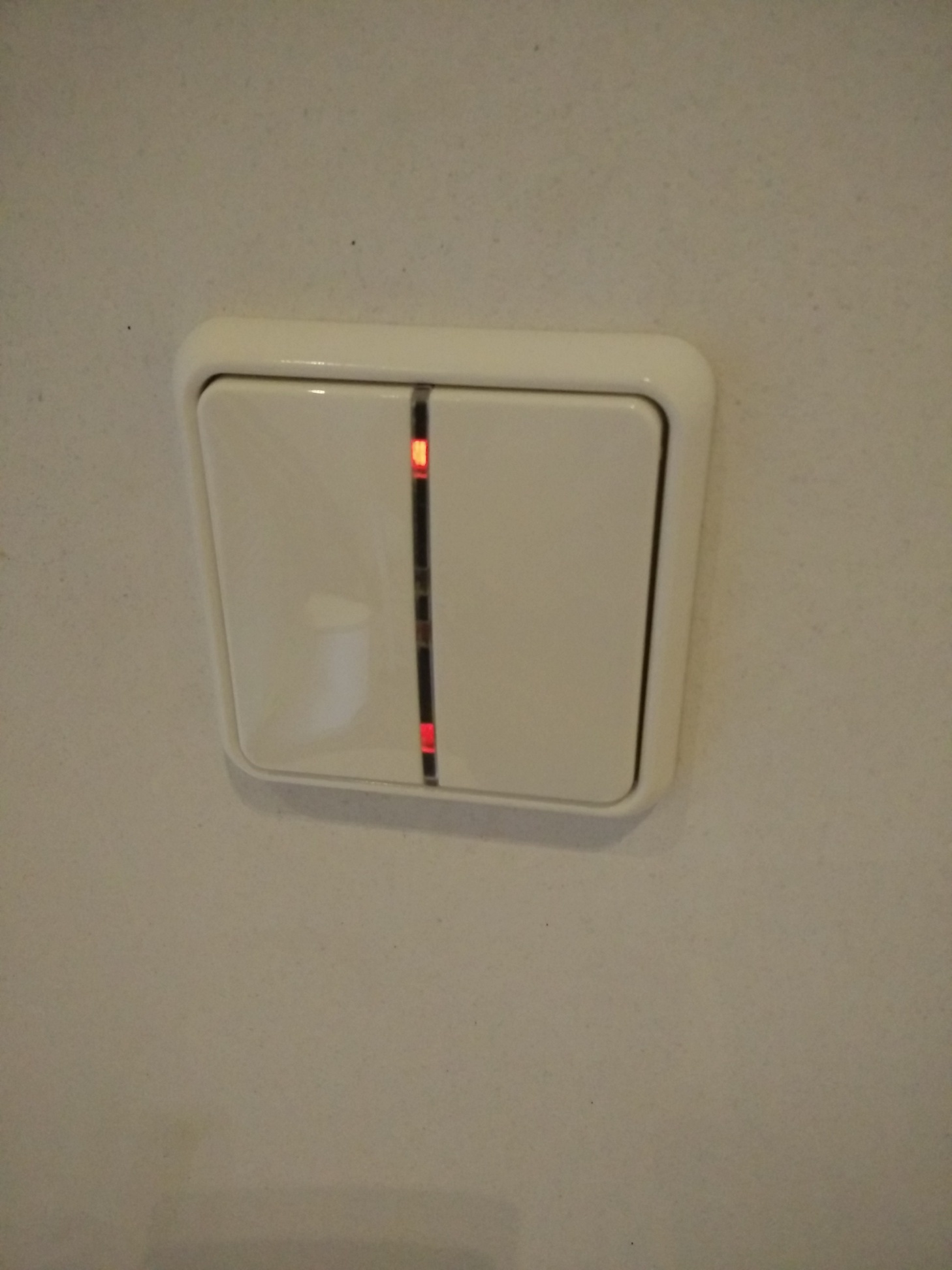

De 4091TSM. Dit is de 1/2-voudige versie met enkele wip die boven- en onderaan kan schakelen. Naast de gebruikelijke functionaliteit kun je veel aanpassen en instellen bij de 409xTSM-reeks. O.a. lang drukken, en ook de 'full-surface'-press, waarbij je een druk op de volledige toets (dus niet enkel boven of onder) ook kan toegewezen worden. Voor elke wipstand is er een rode terugmeldings-LED die je apart kan instellen.
Afbeeldingslocatie: https://tweakers.net/ext/f/2MPCUMoY2Rq8OFY6QcM7CHjU/thumb.jpg
Er is ook een blauwe status-LED die je ook naar believen kunt instellen, zoals bv in dit geval knipperen voor het weergeven van storingen (in dit geval is het de MDT dimmer die nog geen belasting heeft :P)
Afbeeldingslocatie: https://tweakers.net/ext/f/0bP8X32ra3850xk0P8NjAviP/thumb.jpg
Er is ook een 3/6-voudige versie (4093TSM) met 1 grote toets en 2 kleintjes. Deze heeft dus 6 schakelpunten, plus voor elke toets de full-surface-functie.
Afbeeldingslocatie: https://tweakers.net/ext/f/prLb9eN3csbMxGaNLRZFMCwm/thumb.jpg
En ten slotte de 4/8-voudige versie, hier onder 1 plaatje met de contactdoos van Jung. De 4094TSM heeft dus voor de duidelijkheid 4 toetsen, 8 schakelpunten, 8 terugmeldigs-LEDs en 1 status-LED :) Je kunt apart toetsen bestellen met symbolen.
Afbeeldingslocatie: https://tweakers.net/ext/f/fNEzajpFcvlDuxBUuhtyXDpl/thumb.jpg
Er is uiteraard ook een 2/4-voudige versie, maar deze heb ik nog nergens hangen. Al bij al een zeer goed product, en een groot voordeel is dat je ook andere afwerkingssets van Jung kunt gebruiken. Naast de CD-serie die ik heb is er bv ook nog de LS-serie die er helemaal anders uitziet, maar de modules zijn wel hetzelfde.

Enkele voorbeelden hoe ik de units heb geprogrammeerd:
De 4/8-voudige unit langs de lavabo in de badkamer: 3 toetsen om aparte verlichtingskringen te bedienen. 1 ervan kan ook gedimd worden met lang drukken. Op deze 3 toetsen gebruik ik de full-surface-press om een scene te activeren. De vierde toets dient om de screens te sturen.
De 3/6-voudige unit langs de deur in de slaapkamer: de grote toets schakelt/dimt de hoofdverlichting. 1 toets zal in de toekomst de elektrische gordijnen bedienen. De derde toets schakelt en dimt de nachtlampen langs beide kanten van het bed apart. Boven rechts, onder links. Kort drukken is toggelen aan/uit. Lang drukken is op/neer dimmen.
Langs beide kanten van het bed heb ik dezelfde unit hangen. Hier dient de grote toets om de nachtlamp aan die kant van het bed te bedienen. Ook weer een kleine toets voor de gordijnen. De derde schakelt/dimt de hoofdverlichting, en een full-surface bediening van deze toets stuurt een alles-uit telegram.
