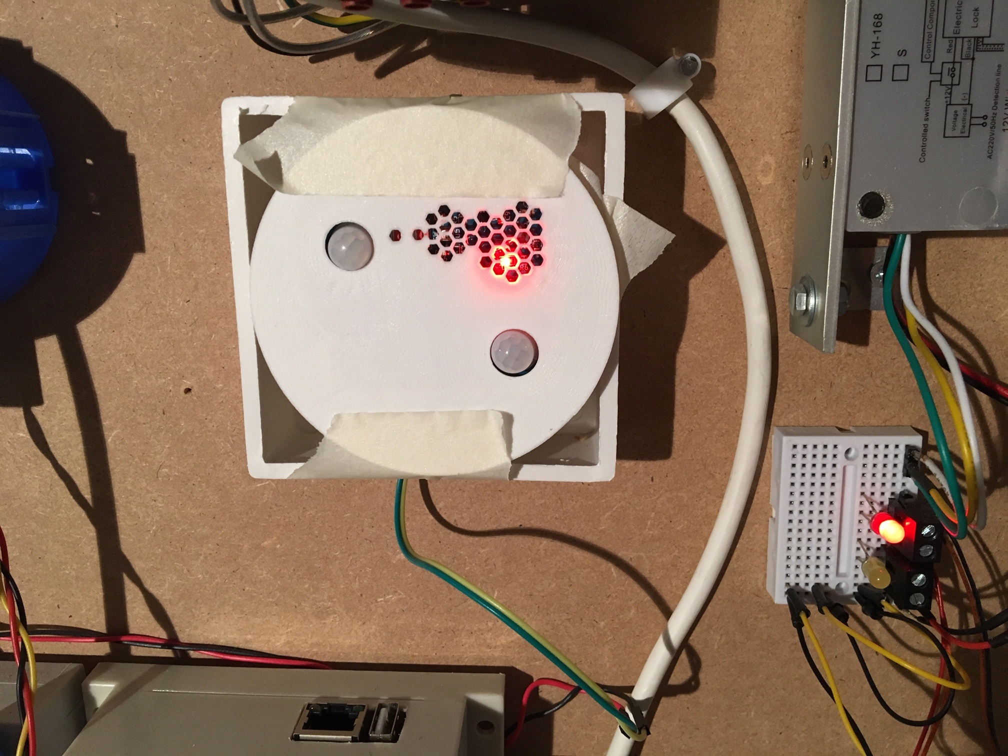

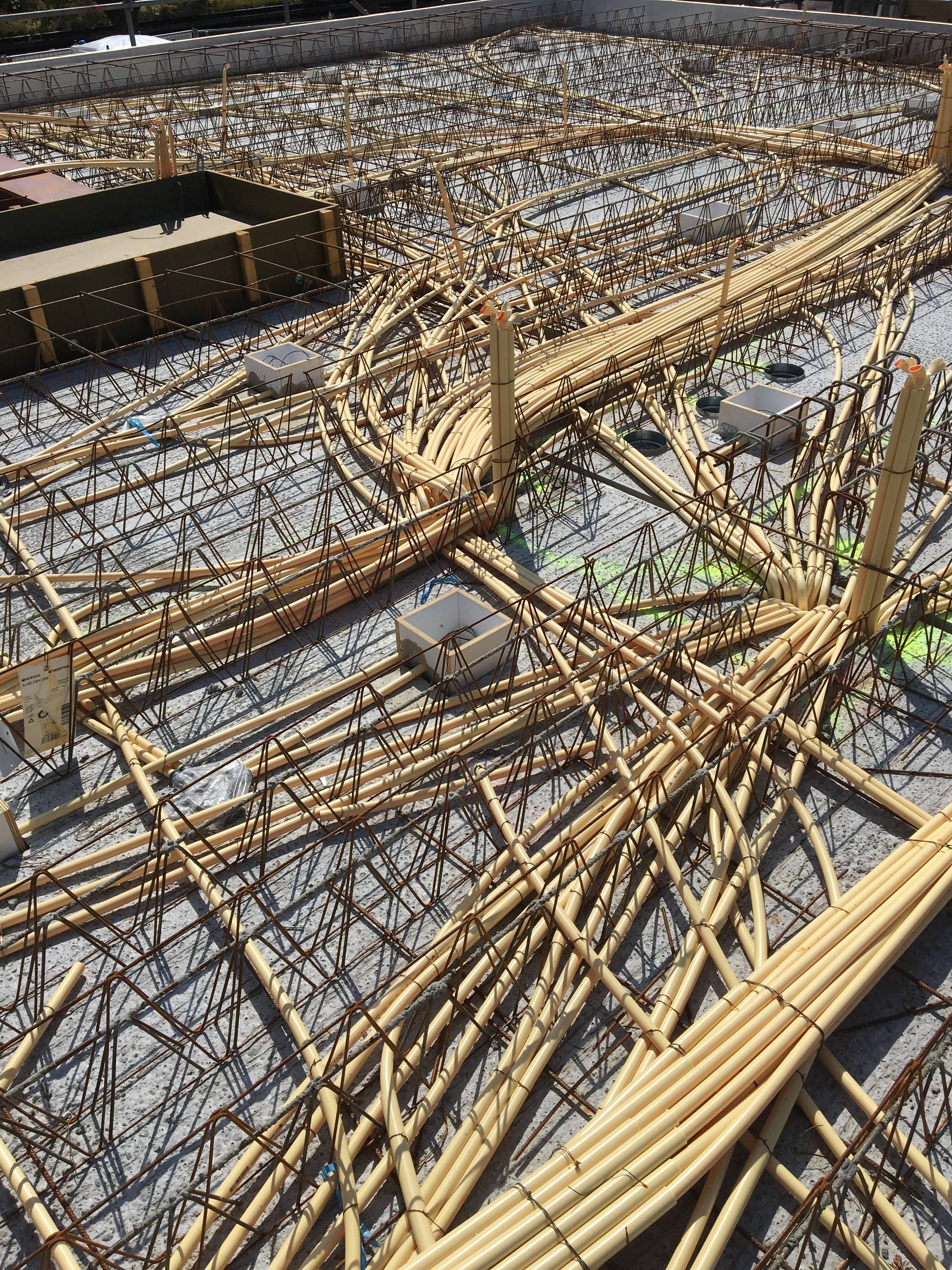

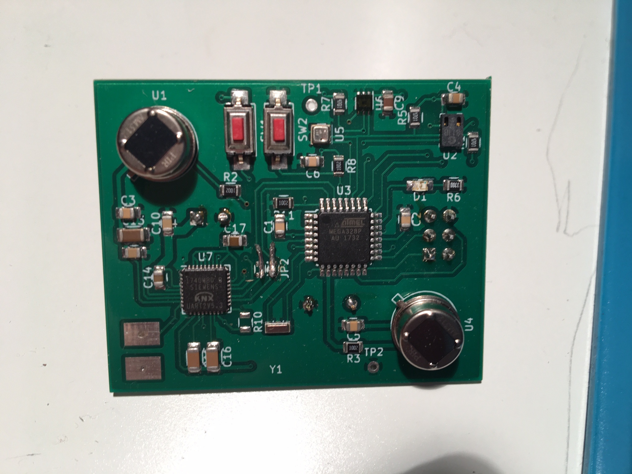

Ha allen,
Inmiddels is er iets meer dan een jaar verstreken sinds mijn laatste post, tijd voor een update :)
Er staat al een stapel stenen met een dak, nog een paar maanden en het mag zich een huis gaan noemen. Tijdens de bouw is de het hele leidingwerk erin gegaan en een aantal maanden geleden is het bekende pak spaghetti uitgestrooid over de verdiepingsvloer waar de bulk van de leidingen loopt:
Leidingen
Dat was al even geleden en op dit moment zitten alle dozen al in de wanden.
Ook op het vlak van de sensoren die ik wilde maken ben ik verder gekomen. Inmiddels is de massaproductie begonnen van revisie 3. De bordjes worden gefab'ed door pcbway en er staat hier een stevig aangepaste QS-5100 dienst te doen als reflow fabriekje. De uitkomst so far is een klein dozijn van deze bordjes (foto is v2 prototype bord, spot de hack):
Afbeeldingslocatie: https://tweakers.net/ext/f/ENxPnA52AwYLRStr15UHqxbr/thumb.jpg
In totaal maak ik er 20. De sensoren zijn niet veranderd sinds het originele ontwerp: 2x pir plus co/voc, lumen, temp/rh/press via i2c met een arduino 328p als brein. De KNX stack is nog steeds KONNECTING. Alles past binnen het powerbudget van de TPUART.
De cover 3D print ik zelf en hier zie je er 1 in mockup. Plaatje is maar paar mm hoog, hele module zit in de behuizing.
Afbeeldingslocatie: https://tweakers.net/ext/f/pYQEjeKspSZSb4VRUk3er4Ie/thumb.jpg

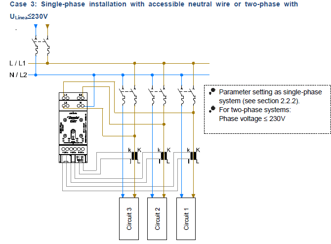

Iets anders; gisteren eindelijk mijn bestelde KES Plus binnengekregen. Besteld op 22 oktober, 2 weken voor backorder, en de rest van de tijd heeft het nodig gehad om van Frankrijk tot België te reizen 8)7 (electro-domotique.fr, niet echt een aanrader).
Anyway, het aansluitschema voor mijn situatie is als volgt:
Afbeeldingslocatie: https://tweakers.net/ext/f/tvaYEULABCht3HoqwHjK54sm/full.png
Voor praktische redenen zou ik het echter zo willen doen:
Afbeeldingslocatie: https://tweakers.net/ext/f/QSn77T0sHbX2cffI9vmPoSFT/full.png
Dus dezelfde fasedraad voor spanningsmeting op alle 3 de kanalen, afgetakt voor de automaten. Eigenlijk zitten ook 2 van de stroombanen die ik wil meten helemaal niet achter een automaat (buiten de hoofdautomaat in de tellerkast). Ik wil namelijk meten op de voedingslijn die van de tellerkast komt, en op de voedingslijn die naar de tweede verdeelkast gaat.
  • Fabian
  • Laatst online: 26-11 08:10
Heb je het al zo aangesloten? Mijn eerste gedachte was dat een dergelijke 'verbruiker' achter een 16B automaat moet, maar volgens de specsheet werkt het apparaat zelf op de bus voedingsspanning. Je zal jezelf nog steeds willen beschermen voor kortsluiting tussen L en N via het meetapparaat.
Zal de fabrikant de L misschien zo dicht mogelijk bij de spoel willen aftakken om de kans op meetfouten te verkleinen ?
  • teaser
  • Laatst online: 26-11 08:39
Ik heb het ondertussen inderdaad zo aangesloten. De metingen die ik krijg zien er goed uit (behalve dat mijn fornuis blijkbaar stroom produceert, ik moet de spoel nog eens omdraaien :) )
Er is inderdaad nog de mogelijkheid op kortsluiting in het apparaat zelf. Ik kan best nog een smeltzekering plaatsen ofzo. In feite mag het apparaat zo goed als geen stroom trekken via die N/L contacten aangezien dit enkel voor spanningsmeting is.
Goed mogelijk. De afstanden zijn in ieder geval klein (grootte-orde tientallen cm's).

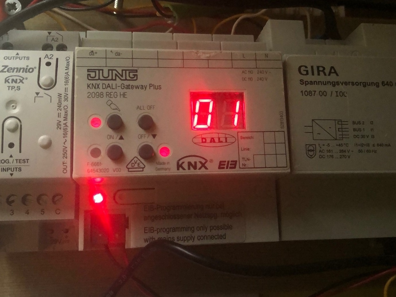

Zo, ik heb de laatste weken ook een test setupje bij elkaar geschraapt van Voltus, MP en Ebay.
- GIRA Busvoeding
- Merten USB interface
- Zennio combo actor
- BJ pulsdrukker
- ARGUS Bewegingsmelder
- Jung DALI Gateway 2098 REG HE
- Meanwell LCM-xx-DA LED drivers

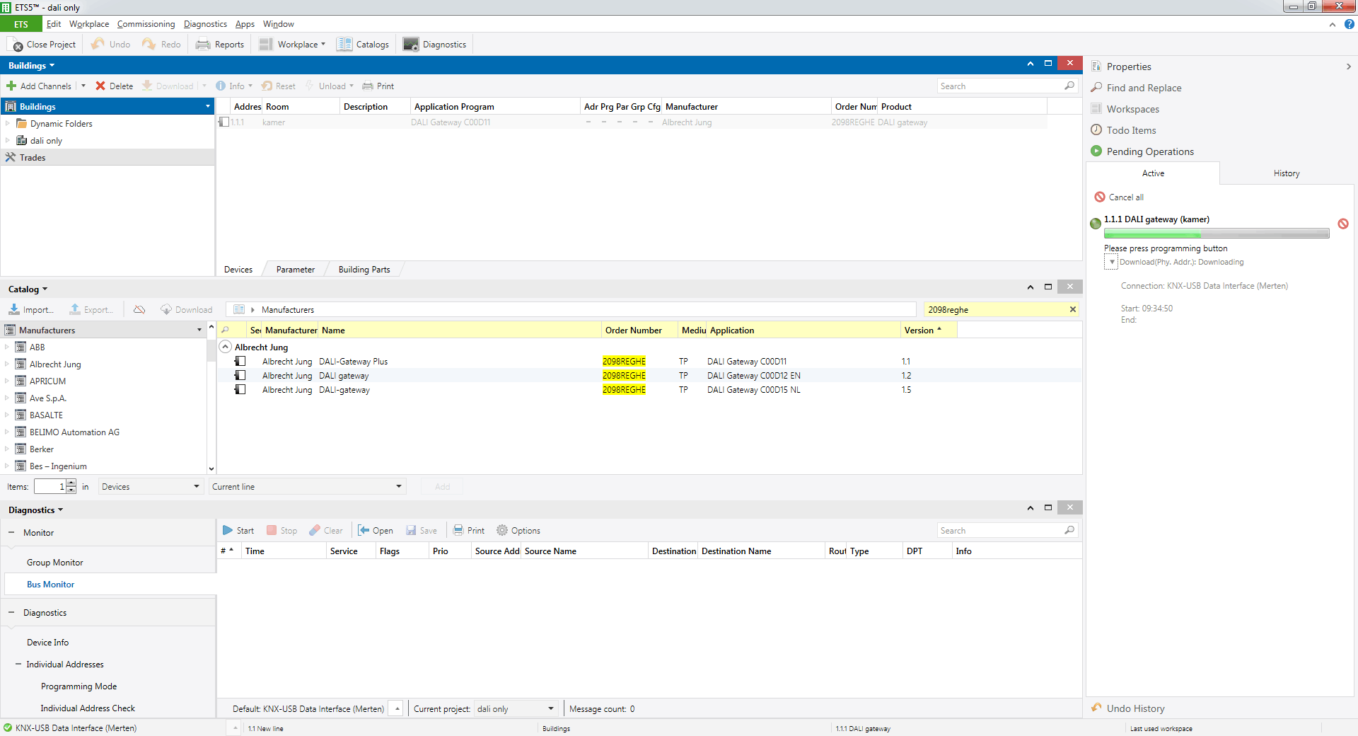

Krijg het allemaal aan de praat, buiten de DALI interface, deze wil maar niet connecten in ETS.
Maakt eigenlijk niet uit wat ik doe, zodra ETS de programmeerknop wil zien gaat er niets verder.
Als ik een linescan doe in de busmonitor vind 'ie 'm ook niet.
Jullie nog tips om een tweedehandsje (met wellicht andere config) aan de praat te krijgen?

@bbbrumbrum Even loshalen en opnieuw vastmaken. Zeker ook dat het het juiste device is dat je in ETS hebt geladen? Verder is het met die DALI-interfaces vaak zo dat het groepsadres native in ETS moet worden geprogrammeerd, maar dat de verdere config via een plugin gaat.

Dennis schreef op zondag 6 januari 2019 @ 17:07:
Heb hem al eens opnieuw bedraad, met enkel de voeding en USB interface, de DALI interface is dan het enige apparaat in ETS.
Ik heb al verscheidende adressen proberen te configureren, maar nog weinig geluk tot zover....
  • bomberboy
  • Laatst online: 23-11 15:36
bomberboy
BOEM!
@bbbrumbrum Maar wat gaat er exact niet, ik snap je omschrijving niet helemaal als je zegt dat "gaat er niets verder"
Heb je al een nieuw fysiek adres proberen te programmeren? Je duwt ook effectief op de programming button op het device? Het device zelf lijkt te werken?
Is het deze? https://www.jung.de/en/online-catalogue/350288499/ (2099 ipv 2098, maar ik vind de 98 niet direct)
Werkt het display. Kan je hem in manual mode zetten (paar seconden op het knopje met het handje duwen)
Als je probeert te programmeren, is het plugin venster in ETS afgesloten? Heb je al geprobeerd om enkel het fysieke adres te programmeren, en niet de hele applicatie.
En zoals Dennis zegt, helemaal zeker dat je het juiste device in ETS geconfigureerd staan hebt? (ben ik zelf ook eens tegenaan gelopen)
  • bbbrumbrum
bomberboy schreef op zondag 6 januari 2019 @ 19:18:
@bomberboy
Het is deze: 1 model ouder, zonder DT8 helaas. https://www.jung.de/en/72...al-downloads/?search=2098
Display werkt, manual mode werkt, programmeerknop werkt. Netspanning is aanwezig.
Forced manual mode of niet maakt niet uit.
Dali interface 2098
Heb de file uit de ETS library gebruikt, alsook degene die in bovenstaande link te vinden is.
Ook beide applicatie versies C0011 & 12 (Duits & Engels) geprobeerd.
Waar hij op blijft hangen:
ETS Dali interfae problem
Maakt dan ook niet uit of ik full of partial download doe, of enkel individual address.
Ook niet of ik reeds de programming button heb ingedrukt bij start van de actie, of dit pas doe als ETS er om vraagt.
Moet wel toegeven dat ik nog een volledig KNX n00b ben, dus het kan goed zijn dat ik ergens een obvious fout maak.

bbbrumbrum schreef op maandag 7 januari 2019 @ 09:43:
Op de foto staat hij toevallig in manual mode. Sommige devices kunnen dan niet geprogrammeerd worden dacht ik (heb er zelf ook eens mee gesukkeld). En tot slot, het lijkt er op dat je hem physical address 1.1.1 wil geven? Probeer eens een ander adres. Die 1.1.1 wordt potentieel ook al door een ander device gebruikt (voeding of usb gateway)
Tot slot kan je ook nog eens proberen hem te unloaden en terug naar factory settings te krijgen: https://support.knx.org/h...15001824664-Unload-Device
  • bbbrumbrum
bomberboy schreef op maandag 7 januari 2019 @ 12:08:
Ja klopt, heb zowel in manual als in 'normale' mode geprobeerd te programmeren.
Ander adres ook geprobeerd: 1.1.9, gateway zit sowieso op een ander adres, voeding durf ik niet te zeggen, die komt ook niet voorbij op een linescan.
Unloaden ga ik vanavond proberen.
  • bbbrumbrum
@bomberboy Heb alle drie de suggesties in je link geprobeerd, maar het probleem lijkt te zijn dat er uberhaubt geen communicatie mogelijk is.
-> unload application: unload failed: the device does not respond in appropriate time
-> unload application and individual address: vraagt om programming button, na het indrukken daarvan blijft hij oneindig wachten
->Unload a device which does not exist in a project: ook hier, hij ziet de module uberhaubt niet, dus unloaden word ook lastig.
Toch een dode module? :(

Volgens mij moet het ook mogelijk zijn om te kijken welke module in programmeermode staat, als je dat doet, komt hij dan wel voor?
  • bbbrumbrum
Clumsy Smurf schreef op woensdag 9 januari 2019 @ 21:25:
Klopt, maar dat werkt ook niet.
  • bomberboy
bomberboy
BOEM!
bbbrumbrum schreef op donderdag 10 januari 2019 @ 02:18:
Het enige dat ik nog kan bedenken is dat het device op een andere lijn zit. Ik zou verwachten, dat eens in programeermodus dit via de bus-scan wel zichtbaar zou moeten zijn, maar ben daar absoluut niet zeker van. Indien het toestel uit een andere installatie komt met bv physical address 1.2.123 en jij stopt het in lijn 1.1.* dan zal he via een line scan niet naar boven komen denk ik. Bij een bus-scan weet ik het niet.
Misschien geeft dit artikel wat hints die je kan proberen: http://knxtoday.com/2014/...-programming-devices.html
En tot slot 3x de bekabeling testen. Het zou jammer zijn als je net een stukje kabel zou hebben waar een van de aders net gebroken is en het daardoor niet lukt :) (Zelfde kabel-eind eens testen met ander device, of stukje kabel dat werkt met ander device hiervoor gebruiken)
Eventueel het zwart rode knx lasklemmetje eens goed bekijken. Meestal kunnen die er af. Is er daar niets mis mee enz.
  • bbbrumbrum
bomberboy schreef op vrijdag 11 januari 2019 @ 07:12:
- Interface op andere lijnen geprogrammeerd (0.0.x/ 1.0.x /1.2.x / 15.15.x): geen effect
- Programmeerscan werkt niet, ook niet bij bovenstaande wijzingen
- 3 verschillende kabelbomen geprobeerd. Een ander device werkt wel gewoon op dezelfde connectie (zowel 230V als KNX-bus).
Heb een andere DALI module geprobeerd, die zat standard op een andere lijn (15.15.x) en kwa toch meteen naar voren in de programmeerscan (met USB interface op 1.1x), dus er lijkt toch echt iets mis te gaan met de andere...
Dus, vrij dood it seems. ;(

Jammer, dan heb ik ook geen ideetjes meer vrees ik.
Nog verhaal proberen te halen bij de verkoper?

Hoe hebben jullie met een grote (veld)verdeler kast de kabelinvoer stof- en ongedierte vrij opgelost? En dan met name de overgang van 16/19mm PVC tot in de kast zelf?
Qua kast kijk ik naar iets in de richting van Hager veldverdelers of de F-Tronic kasten; precieze keuze moet ik nog maken. Ik kan voor dit soort kasten echter geen buisinvoerstukken vinden zoals dat bijvoorbeeld wel voor de Vision serie van Hager beschikbaar is. Het lijkt er op dat de opties beperkt zijn tot invoerflensstukken als http://www.hager.nl/ecatimages/pdf/FZ426.jpg
Omdat ik voor maximale flexibiliteit heb gekozen in onze installatie komt er een buis of 80 uit het plafond aan om de kast in te gaan. Kan ik dit het beste oplossen door de buizen strak tegen zo'n invoerflens aan te leggen en dan de losse VD draad er doorheen te prikken? En dan misschien nog weer afdekken met een kanaalkap als http://www.hager.nl/produ...n-overig/fz443n/37336.htm waar ik dan uitsparingen voor de buizen in maak?
Misschien denk ik veel te ingewikkeld, maar ik vind het lastig om van te voren een goede visualisatie te maken van hoe dit op een nette manier afgewerkt kan worden :)
Voor het idee, hier gaat het dus om:
Afbeeldingslocatie: https://tweakers.net/ext/f/NKINOP0W1yepFTXI9w98nzNf/full.jpg
Soms schrik ik een beetje van de hoeveelheid die het is geworden, maar als ik dan bedenk dat het naar 3 verdiepingen met 2 keukens en een verschrikkelijke berg stopcontacten gaat valt het al wel weer mee :X ;)
