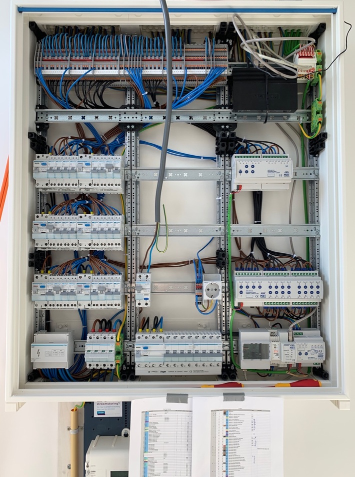

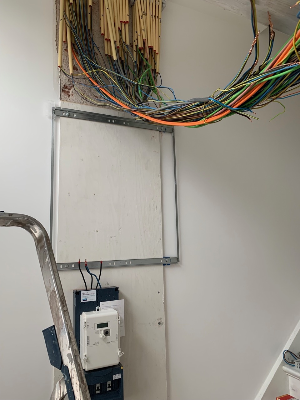

Zoefff schreef op donderdag 17 januari 2019 @ 21:27:
Hoe hebben jullie met een grote (veld)verdeler kast de kabelinvoer stof- en ongedierte vrij opgelost? En dan met name de overgang van 16/19mm PVC tot in de kast zelf?
Qua kast kijk ik naar iets in de richting van Hager veldverdelers of de F-Tronic kasten; precieze keuze moet ik nog maken. Ik kan voor dit soort kasten echter geen buisinvoerstukken vinden zoals dat bijvoorbeeld wel voor de Vision serie van Hager beschikbaar is. Het lijkt er op dat de opties beperkt zijn tot invoerflensstukken als http://www.hager.nl/ecatimages/pdf/FZ426.jpg
Omdat ik voor maximale flexibiliteit heb gekozen in onze installatie komt er een buis of 80 uit het plafond aan om de kast in te gaan. Kan ik dit het beste oplossen door de buizen strak tegen zo'n invoerflens aan te leggen en dan de losse VD draad er doorheen te prikken? En dan misschien nog weer afdekken met een kanaalkap als http://www.hager.nl/produ...n-overig/fz443n/37336.htm waar ik dan uitsparingen voor de buizen in maak?
Misschien denk ik veel te ingewikkeld, maar ik vind het lastig om van te voren een goede visualisatie te maken van hoe dit op een nette manier afgewerkt kan worden :)
Voor het idee, hier gaat het dus om:
Soms schrik ik een beetje van de hoeveelheid die het is geworden, maar als ik dan bedenk dat het naar 3 verdiepingen met 2 keukens en een verschrikkelijke berg stopcontacten gaat valt het al wel weer mee :X ;)
Ik heb geprobeerd wat foto's te maken van hoe dat bij mij loopt maar krijg het niet duidelijk op de foto. Ik heb een Hager kast met dezelfde flensen als in je link (zaten standaard bij de kast). Nu zijn het bij mij flexbuizen en ommantelde kabel en die steek je redelijk makkelijk door die grotere flexibele tulen van de flensdoorvoer heen. Bij de kleintjes heb ik het harde plastic gedremeld zodat er nauwelijks ruimte lang de flexbuis is. Ik zet er nog kanaalkappen op en timmer dan een "verlaagd" plafond in de meterkast om het echt dicht te krijgen. Ik heb een passief huis in hout skeletbouw dus de opbouw van het plafond/platte dak is wel anders dan gebruikelijk.
Een andere optie zou misschien zijn dat je die gladde buis van sokken voorziet en dan het laatste stukje van flex voorzien en dan door die flensdoorvoeren heen kunnen steken.
Of, je hebt van Hager ook flenzen waar jezelf doorvoeren in kunt boren: http://www.hager.nl/produ...-mm-ip41/fz404/166846.htm en die dan van dit soort doorvoerwartels voorzien waar je de gladde buis in kan voeren: http://www.hager.nl/produ...mm-ip41/fz409m/166899.htm.
Het zijn maar ideetjes die bij mij kwamen bovendrijven toen ik bezig was. Ik hoefde er gelukkig maar 40 onder te brengen. Ik heb veel inspiratie op gedaan in dit draadje bij de Oosterburen en dan met name in deze specifieke post: https://knx-user-forum.de...eure-verteilungen/page105

St.Pepper schreef op dinsdag 22 januari 2019 @ 18:58:
Thnx voor de tips! Die doorvoerwartels zien er wel uit als een goede oplossing, en dan zelf een gesloten flens voorzien van gaten.
Wat me vooral wat verbaast is dat er voor andere series best mooie oplossingen met 8 tot 13 zadels per rij voor 16/19mm buizen zijn, maar dat ik daar bij de veldverdelers niets voor kan vinden. Is het dan zo afwijkend om die te voeden met dergelijke buizen?
Mijn laatste twijfel gaat dan nog naar de keus voor een verdeler met bovenin specifiek ruimte voor rijgklemmen (http://www.hager.nl/produ...lasse-ii/fwq63n/35276.htm) of een verdeler waar iets meer modulen in kunnen (http://www.hager.nl/produ...lasse-ii/fwq53p/40603.htm) waarbij ik de bovenste rij gewoon kan 'misbruiken' voor rijgklemmen. De laatste optie scheelt weer 15cm en lijkt me goed genoeg, of zie ik dan hele praktische zaken over het hoofd? Zonder te veel ervaring met dergelijke kasten is het zo lastig om op basis van plaatjes en specificaties keuzes te maken :P

Zoefff schreef op woensdag 30 januari 2019 @ 22:28:
Draai je OpenHAB op een Linux machine? Ik draai het zelf op een RaspberryPi en maak daarbij ook gebruik van etckeeper. Een kleine tool die wijzigingen in /etc bijhoudt in bijvoorbeeld een git repo en eventueel ook automatisch kan pushen naar een remote repository. Erg fijn omdat je op die manier wat eenvoudiger kan knoeien in configuratie files zonder angsten dingen stuk te maken zonder dat je een historie hebt :)
Ik zit in een zelfde situatie, mijn plan is om buizen naar de juiste plekken te buigen en eventueel te werken met 16mm flex buizen die je in de 19mm buizen kunt steken. Dit allemaal naar een kabelgoot die net zo breed is als de verdeler.
Die Hager verdelers kun je ook zelf samenstellen, dan heb je een lege kast waar je indelingen in kunt maken, zo kun je bovenin bijvoorbeeld een dichte behuizing zetten voor de klemmen.

Zoefff
Kleine project update + vraag. Een aantal belangrijke knopen zijn gehakt. De meterkast krijgt vorm, nieuwe aansluitingen hangen en de kast (Hager veldverdeler, wat een mooi spul) is binnen. Inhoud qua automaten, ALS'en en een berg montagesnoer & adereindhulzen is onderweg.
Wat ik nu nog 'even' dacht te doen is de juiste etage / rijgklemmen bestellen, maar dat is ook een allemachtig woud aan opties zeg. Ik kan me voorstellen dat hier heel veel persoonlijke voorkeur bij zit, maar ik krijg er toch keuzestress van :D
Ik heb ongeveer 80 binnenkomende buizen met overwegend PE/N/L en PE/N/L/L (dubbel geschakelde stopcontacten) die ik op de rijgklemmen wil monteren. Na wat graafwerk kom ik uit op een paar opties die me vrij aardig lijken.
Wago 2003-6641 of 2003-6646 (zonder N disconnect):
Afbeeldingslocatie: https://www.eibmarkt.com/isroot/eibmarkt/productimages/ns2700691/zoom/wago-2003_6641-installationsetagenklemme-ns2700691_01.jpg
Met daarnaast een 2003-6642 voor de additionele fases / schakeldraden:
Afbeeldingslocatie: https://www.eibmarkt.com/isroot/eibmarkt/productimages/ns2700692/zoom/wago-2003_6642-installationsetagenklemme-ns2700692_01.jpg
Volgens mij kan ik hier, met de benodigde kammen en eindplaten, aardig mee uit de voeten? Maar wat ik dan ook nog tegen kom is een Phoenix PTI 2,5-PE/L/N klem die er ook aardig uit ziet:
Afbeeldingslocatie: https://www.eibmarkt.com/isroot/eibmarkt/productimages/ns0491709/zoom/phoenix-pti_2_5_pe_l_n-dreistockklemme-ns0491709_01.jpg
Grote verschil hierbij is volgens mij dat draad in deze klem wat eenvoudiger te verwerken is met de oranje pushterminals. Of maakt dat in de praktijk allemaal bar weinig uit?
Oh en dan ook nog de Wago 2003-7646:
Afbeeldingslocatie: https://www.eibmarkt.com/isroot/eibmarkt/productimages/ns0417370/zoom/wago-2003_7646-installation-ns0417370_01.jpg
Die lijkt qua functionaliteit exact hetzelfde als de 2003-6646 en alleen qua vorm misschien anders. Maar wat is dan het wezenlijke verschil en waarom zou ik de een of de ander gebruiken?
Het is enorm leuk om hier mee bezig te zijn en het allemaal uit te zoeken, maar zonder het echt in handen te hebben vind ik het maar lastig om de juiste keuzes te maken. Advies is van harte welkom ;)
[ Voor 9% gewijzigd door Zoefff op 13-03-2019 22:20 ]

@Zoefff ik zou gewoon de goedkoopste pakken :)
Ikzelf heb de Phoenix PTI klemmen, die waren volgens mij goedkoper. En die push terminals zijn inderdaad handig. Ik weet eigenlijk niet hoe je je draden weer los krijgt met die Wago's, gewoon trekken of draaien/trekken?

Hier ook Phoenix PTI klemmen gebruikt voor 230V, en PTTBS om KNX af te monteren. Let wel op dat je je aarde goed regelt.
Om de Wago klemmen los te halen stop je een platte schroevendraaier in het gat boven de kabel.

Dank voor de suggesties! Ik ga dan toch maar voor de Phoenix PTI klemmen, meen te zien dat daar dubbele kamrijen (noem ik dat zo?) op zitten waarvan ik denk dat het meer flexibiliteit biedt. En dan inderdaad de PTTBS voor de bus; die stond al op de lijst.
0fbe schreef op donderdag 14 maart 2019 @ 09:13:
Wat bedoel je precies? Zoals ik het zie heb ik o.a. een klem variant nodig met een PE aansluiting die contact maakt met de DIN rail, die op zijn beurt weer op de aarde is aangesloten. Dan heb ik het goed geregeld toch?
Interessant detail is trouwens dat de bovenste 2 DIN rails (bedoeld voor de rijgklemmen e.d.) geïsoleerd gemonteerd zijn van de rest van de DIN rails in de kast. Ik ben er nog niet helemaal achter wat het idee daar achter is. Zou er wel zomaar mee de mist in kunnen gaan door onderin de aarde aan te sluiten op rail 1 en er van uit te gaan dat de hele kast dan geaard is :X

  • Zoefff
  • Laatst online: 09-10 13:35
Zoefff
Uiteindelijk ben ik voor de Hager FWQ63N gegaan. De 144 velden komen aardig overeen met wat ik nodig heb. De 2 extra DIN rails voor rijgklemmen e.d. (achter de afgesloten kappen) zijn een beetje te veel, maar bieden aan de andere kant ook nog wat marge mocht ik toch iets meer ruimte nodig hebben. Dan heb ik hoogstens nog een ander plastic kapje nodig om weer wat extra ruimte voor automaten / KNX modules te hebben.
Ben overigens nu al erg blij met de keuze voor deze kast. Prachtig materiaal en ook mooi afgewerkt. Deurtjes kunnen er eenvoudig uit en alles zit stevig in elkaar. Fijn om mee te werken.
Aarding had ik inderdaad op de beschreven manier bedacht. Precieze doorsnede moet ik nog even uitzoeken, maar dat gaat me lukken :P
[ Voor 11% gewijzigd door Zoefff op 15-03-2019 17:18 ]
Fotoblog • Werkaandemuur.nl • Moestuincursus.nl • Twitter
  • Zoefff
Zoefff
Progressie, de kast hangt O+
Fluitje van een cent eigenlijk, het is erg prettig om eerst het frame op te kunnen hangen en daarna de kast er gewoon aan te kunnen hangen. Morgen bij daglicht een begin maken aan het vullen en doorvoeren van alle aders.
Afbeeldingslocatie: https://tweakers.net/ext/f/Q9F7ipsLKF7QzyH8tpr7O2cT/full.jpg
Afbeeldingslocatie: https://tweakers.net/ext/f/VhUN8DeNP3gViiuk4fdm7gNU/full.jpg
De doorvoer van draden uit het metergedeelte naar de kast sluit helaas niet precies aan (de kast hangt asymmetrisch t.o.v. de meter, kan i.v.m. profiel in plafond helaas niet anders) dus daar moet ik nog iets op verzinnen. Waarschijnlijk netjes afdekken met een stuk kabelgoot of iets dergelijks.
Die ene ALS is om de onderverdieping van ons huis (waar we wonen) tijdelijk te voeden, die gaat er uiteindelijk uit. En niet gevreesd, die installatie is ondanks de hier loshangende aarde wel goed geaard ;)

Zoefff
Update tijd, de kast is inmiddels deels gevuld. Omdat mijn tweede dochter in de tussentijd is geboren heeft het even wat langer geduurd, maar dat mag de pret niet drukken. Alleen maar extra pret! :)
Afbeeldingslocatie: https://tweakers.net/ext/f/JpY6v5qY0lYqL787dTiOEG7Q/full.jpg
Ik heb veel plezier gehad en veel geleerd van projecten die anderen hier gedeeld hebben, dus door mijn opzet te delen probeer ik daar mijn steentje aan bij te dragen. Het is niet zo netjes als sommige kasten die ik langs zie komen, maar voor een eerste kast ooit ben ik tot nu toe aardig tevreden.
Van boven naar beneden:
  • Bovenin komt alle stugge VD draad uit het huis binnen en is die afgemonteerd op Phoenix PTI rijgklemmen. Alle WCD's in huis zijn links vast en rechts schakelbaar, dus per buis komen zowel een bruine fase als zwarte schakeldraad (beide 2,5mm2) binnen. Per stuk zijn die afgemonteerd op 2 klemmen; 1 klem met PE/L/N en 1 klem met L (en soms L/L).
  • Met kammen worden de vaste fase en nul vanuit de kast over de klemmen verdeeld zodat er zo weinig mogelijk draad door de kast gaat.
  • De rijgklemmen zijn per groep gescheiden door een tussenplaatje. Ik weet niet of dat heel noodzakelijk is, maar het geeft mij een goede visuele cue waar de volgende groep begint zodat de nul niet per ongeluk gedeeld wordt en ik ook een extra controle heb dat de (schakel)draden goed gemonteerd worden.
  • Hieronder hangen de automaten, gekozen voor de Hager VKS04COMBI. Die worden als kant-en-klaar pakketje met ALS + 4 eindgroepen en kam geleverd, werkt snel en prettig. De 3 fases heb ik er om en om over verdeeld. Enigszins onconventioneel heb ik de eindgroepen ook "om en om" het huis in gebracht. Op de rijgklemmen geteld is bijvoorbeeld klemblok 1 gemonteerd op eindgroep 1 (op L1). Het blok daarna is groep 5 (op L2), blok 3 is groep 9 (L3) en blok 4 is groep 2 (weer L1). Gedachte hierachter is dat de belasting (en dan met name die van de 2 keukens) gelijkmatig verdeeld wordt over alle fases.
  • Rechts hiervan hangt het KNX gedeelte. Nu nog beperkt tot 1 4-voudige dimactor en 1 20-voudige schakelactor. Op de lege plekken moeten nog een 20-voudige schakelactor, jalouzie sturing en wat ander spul komen.
  • Helemaal rechts onderin hangt een RaspberryPi met OpenHab om als brug tussen iPhone en KNX te werken.
  • Wat niet zichtbaar is maar wel in het netwerk komt zijn de verwarmingsactoren en zaken om kleppen te regelen. Die komen in het huis bij de vloerverwarming verdelers zelf zodat er geen kilometers draad extra voor nodig zijn. Hetzelfde geldt voor de (OpenTherm) koppeling met CV ketel, Velux dakramen en balansventilatie, dat komt allemaal bij die apparaten zelf.
  • De dikke grijze kabel is tijdelijke voeding van de onderste verdieping, die moet nog op de klemmen bovenin afgemonteerd worden. Net zoals de netwerkswitch rechts bovenin, die is tijdelijk ;)
En dan nog het OpenHab2 project. Het was mijn idee om dit later op te zetten om wat meer logica toe te voegen en e.e.a. ook via telefoons te kunnen besturen. Niet als primaire besturing, maar als spielerei. Dat is iets anders gelopen. Omdat we nog geen knoppen hebben ( :X ) ben ik er vast mee aan de slag gegaan. We kunnen het licht nu dus netjes via onze iPhones bedienen.
Op de RaspberryPi draait dus OpenHab2 met KNX en HomeKit bindings. Het had even wat voeten in de aarde maar lijkt nu aardig stabiel te draaien. Paar punten van aandacht waar ik zelf tegenaan liep:
  • De MDT SCN-IP000.02 IP interface moet als TUNNEL geconfigureerd worden. Dat staat natuurlijk netjes gedocumenteerd, maar ik had hem eerst als ROUTER in de .things configuratie en dan werkt het niet. Dom ;)
  • Die zelfde configuratie vraag ook een localSourceAddr (individual address) voor de interface. Die had ik eerst op 1 van de beschikbare adressen gezet (1.1.241) maar dat gaf op termijn ineens communicatie problemen. Ik vermoed dat dit komt omdat het adres dan op een andere manier in gebruik is oid, maar dat weet ik niet zeker. Door nu als localSourceAddr 0.0.0 op te geven lijkt het in ieder geval opgelost, en kiest de interface zelf een beschikbaar adres.
  • Let er op dat je apparaten (RaspberryPi en KNX IP inteface) een vast IP adres geeft. Danwel door een statisch adres te configureren in het apparaat, of anders de router op basis van MAC adres vaste adressen uit te laten delen.
  • Met OpenHab2 kan je in de PaperUI veel configuratie doen, maar niet alles. Ik heb er uiteindelijk voor gekozen om de bindings te installeren (niet configureren) via de PaperUI en de items / things configuratie gewoon op de commandline te doen. Dat geeft mij een stuk meer overzicht.
  • Je kan maar één iPhone koppelen aan de HomeKit bridge die OpenHab beschikbaar stelt. Via iCloud kan je het "huis" weer verder delen met andere apparaten en / of accounts. Zo kunnen we alles van meerder iPhones en iPads bedienen. De configuratie van de "master" iPhone wordt automatisch gedeeld met de rest.
Inmiddels draait alles nu al een week stabiel dus heb ik goede hoop dat dit een solide setup is. Neemt niet weg dat er natuurlijk wel gewoon knoppen moeten komen :D
Tot zover dus de status van dit project. Er moeten nog wat uren in gestoken worden, maar de basis staat. Opmerkingen en vragen altijd welkom!

Gefeliciteerd @Zoefff met je gezinsuitbreiding en wat een prachtige kast heb je gebouwd. Stuk netter dan hoe het er bij mij uitziet ;).
Ik ben vooral benieuwd naar je OpenHAB-ervaringen want in mijn laatste setup was ik behoorlijk te spreken over de stabiliteit van de huidige versies. Daarom heb ik deze week ook zo'n DIN Rail kastje binnengekregen, samen met een nieuwe 3B+ en een PoE-hat.
Als er nu nog eens een mooie interface voor mobiel zou komen dan zou ik bij wijze van spreken nog de X1 "eruit" kunnen gooien.
  • Fabian
  • Laatst online: 02:37
Zoefff schreef op woensdag 10 april 2019 @ 09:48:
Ziet er goed uit! Je moet het ook niet te netjes willen maken, zie goede uitleg over de warmteontwikkeling bij gebundelde aders: https://youtu.be/e3xA3t6wAmY?t=1292
  • Zoefff
Zoefff
Dennis schreef op woensdag 10 april 2019 @ 15:25:
Thnx!
OpenHAB vooralsnog dus wel tevreden over. Het heeft een wat steile leercurve, maar met een overvloed aan voorbeelden en documentatie uit de community kom je in een avond aardig ver. Het gevaar voor OpenHAB zelf is volgens mij dat ze misschien té veel willen ondersteunen en doen. Dat je bij een verse installatie bijvoorbeeld als eerste gepresenteerd wordt met een keuze voor 1 van de 4 verschillende UI's, die allemaal iets anders kunnen en soms ook hetzelfde is op z'n minst apart. Het staat natuurlijk allemaal gedocumenteerd is wellicht het argument, maar ik had het zelf toch anders gepresenteerd.
Uiteindelijk gebruik ik nu helemaal geen visualisatie (en dus ook geen sitemap) omdat alles prima via de HomeKit bridge gaat. Als nood bevat de 'Control' tab van de Paper UI eventueel ook nog alle elementen, zij het in een vrij lelijke UI. Vereiste voor deze werkwijze is natuurlijk wel dat je een Apple product gebruikt voor de besturing. En ik waande me toch echt even eindelijk een beetje in de toekomst toen ik voor het eerst aan mijn telefoon kon vragen om alle lichten uit te doen en dat dit dan ook meteen gebeurde. Chriet zal het ongetwijfeld ooit voorspeld hebben, nu is het hier in huis eindelijk zo :D
Fabian schreef op woensdag 10 april 2019 @ 18:19:
Ja check, dat had ik me inderdaad bedacht. De aders zijn nu gebundeld maar niet al te strak zodat er nog best wel wat lucht tussendoor kan. Ik zal het desondanks wel eens meten als de boel flink belast is.
Waar ik nu m'n hoofd nog over moet breken hoe ik data binnen het KNX netwerk kan combineren. Schakelen of dimmen van een lamp met knop of sensor is recht toe recht aan. Maar de dimwaarde aanpassen op basis van tijdstip en beweging of huidige LUX waarde lijkt me toch ingewikkelder. Verschillende actoren hebben logic functies waar ik dit volgens mij mee voor elkaar kan krijgen, maar zo eenvoudig als een if-statement zie ik het nog niet voor me. Wellicht dat OpenHAB daar ook nog een goede uitkomst in kan bieden.
Of is het de bedoeling dat ik hier de scenes op de dimactor voor gebruik? Hm, wellicht! Hoe dan ook, daar moet ik nog even goed induiken ;)

Netjes hoor @Zoefff, toch gebruik gemaakt van de doorvoer flenzen zo te zien, stiekem wel benieuwd hoe je de afstand tussen de buizen en de kast hebt overbrugd!
