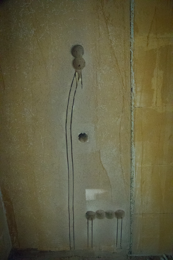

Jaja, het huis begint vorm te krijgen...
Afbeeldingslocatie: https://tweakers.net/ext/f/7pKZdWIe7o2rZH867RxhUarJ/medium.jpg
Het middelste gat zat er al, die gaat straks dicht. Boven is voor de Gira G1 en beneden zie je een viervoudige combi voor de elektra. Ik doe overal twee sleuven naar beneden, mocht ik er in de toekomst nog iets anders bij willen plaatsen maar op deze plaats komt (toevallig) alleen elektra.

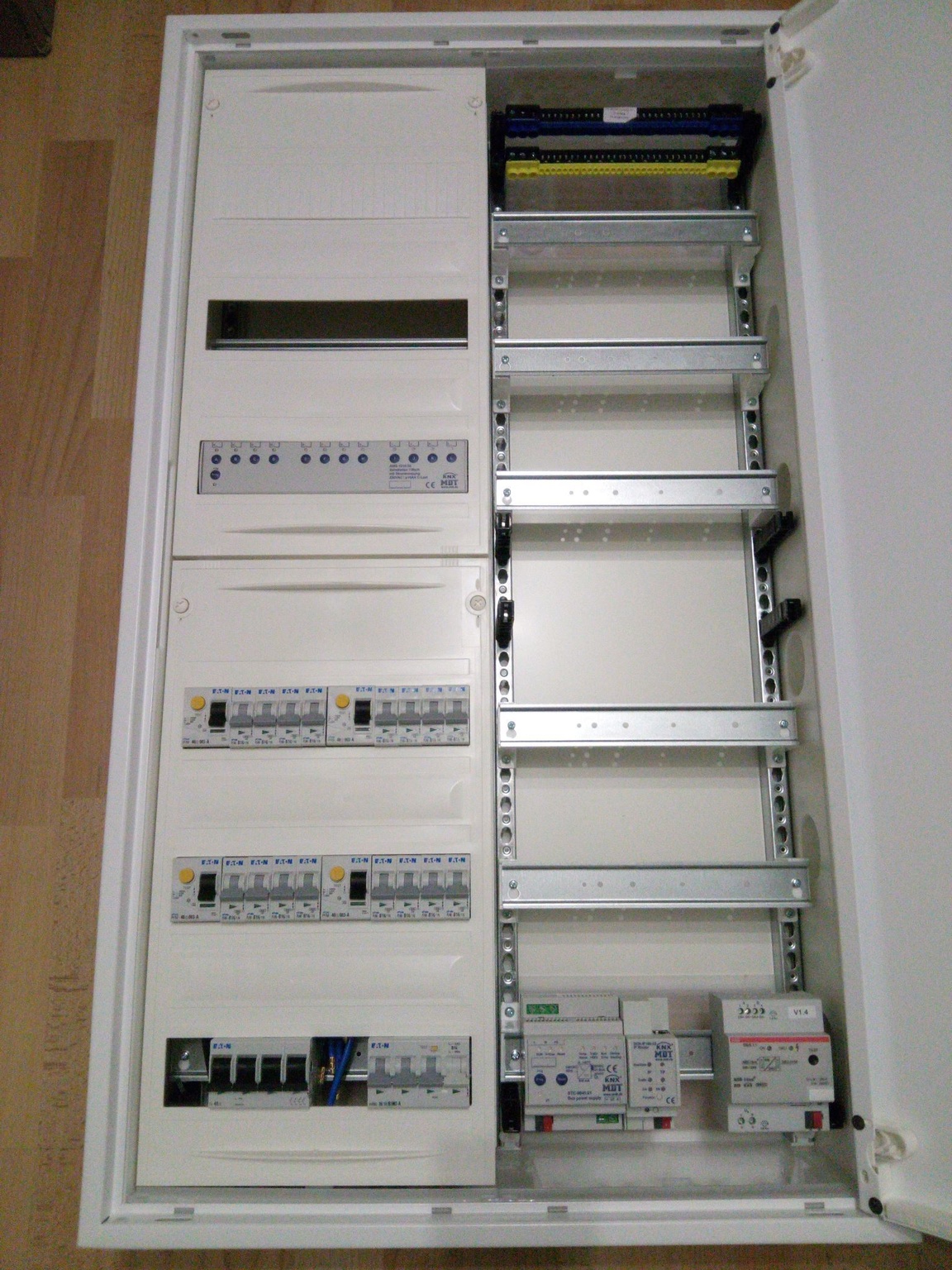

We gaan beginnen! :P
Afbeeldingslocatie: https://tweakers.net/ext/f/T3tUFLifnwThCNOn6v7ua5Wu/medium.jpg
Hoe knippen en strippen jullie de KNX kabel? Ik gebruik nu de Knipex 95 41 165 en deze werkt redelijk. Afknippen gaat sowieso prima, mantel verwijderen gaat inclusief aluminium, maar het plastic blijft zitten.
Voor strippen ga ik daarna met de Knipex 12 42 195. Dat werkt uitstekend.

Morgen moet ik naar de fabriek van de ramen om de magneetcontacten te laten boren. Ze gaven twee opties:
- Onderkant raam, doet 99% van de mensen zodat je het alarm kan activeren terwijl het raam op kip staat
- Bovenkant raam, doet bijna niemand maar dan kan je de sensoren gebruiken om de ventilatie en verwarming te sturen
De geek in mij zegt dan bovenkant raam maar het feit dat blijkbaar bijna niemand dat doet is misschien een hint dat dat niet het beste idee is, wat denken jullie? Het gaat enkel om de ramen in de slaapkamers en de badkamer. De rest kan toch niet open.

@Vnze : Misschien een stom idee, maar als het toch maar om een handvol ramen gaat gewoon boven én onder? Kan je precies de stand van het raam bepalen én het alarm er op laten.
De magneetcontacten zelf zullen de prijs niet zijn...en het boren mag toch ook niet de wereld kosten?

Vnze schreef op dinsdag 29 augustus 2017 @ 09:52:
Allebei dan, toch? :*)
Potje in de dagkant van je ramen verwerken en even nadenken of je daar ook 5G1,5 wil voor je gordijnen, SVV kabel voor de contactjes rechtstreeks op een stevige input actor in de kast of via underputz in het potje door er een buskabel naar toe te leggen.
  • Vnze
@tss68nl , @HyperBart Hier kan ik ook altijd rekenen op een snel antwoord, bedankt!
Ik zou liegen als ik zeg dat ik niet met het idee van twee contacten gespeeld heb. Het probleem daarmee is dat ik niet weet welke kabel de elektricien voorziet (kan/mag ik niet zelf leggen). Al zie ik wel dat alarmkabel op zich niet veel dikker is voor 2 extra aders dus ik kan de kabel nog altijd vervangen door inderdaad bijvoorbeeld SVV. De contacten worden wel helaas per 10 geleverd. En je gaat zien, ik heb er net niet genoeg :D maar als je kijkt wat je er voor terug krijgt...
Boren vraagt de aannemer 30 euro per boring. Belachelijk als je het mij vraagt maar dat is de prijs.
Gordijnen zijn beneden al voorzien (of laat ons zeggen aangevraagd. De aannemer reageert niet op de vraag "hoe dan?") en boven lijkt het mij iets minder zinvol maar toch zeker geen slecht idee. Dat bekijk ik ook nog even.

Gordijnen boven zou ik ook zeker doen. Ik voorzie zelf dat ik het vooral wil gebruiken om op zonnige dagen de gordijnen automatisch te sluiten. Dat scheelt een enorme bak warmte in huis, wat vooral in de slaapkamers erg vervelend is.
€30,- per gat is inderdaad wel behoorlijk veel. Ik moet zelf nog informeren bij de kozijnenboer wat de mogelijkheden zijn; hopelijk komt het niet op dit bedrag uit :X

Bij mij valt het gelukkig relatief mee. Ik heb 4 ramen op het zuid. 3 beneden, 1 boven. Van die 3 gaat er 1 niet open. Alle die ramen worden voorzien van screens binnenkort en daar verwacht ik echt wel GIGANTISCHE verbeteringen mee. Gisteren was de temperatuur in de woonkamer een aangename 28,32 °C 8)7 . Als de zon een beetje goed staat in de winter moet ik dus ook niet stoken maar ik moet wel nog iets bedenken dat ik de klap in de avond goed kan opvangen, bizar genoeg vind ik mijn stookkosten in de winter dan toch nog relatief hoog.
Gordijnen zijn boven niet elektrisch.
Met vloerverwarming hebben raamcontactjes ook niet zoveel zin, je zit met die vertragingsfactor, eer mijn hele binnenschil met alle interieur een paar graden is afgekoeld zit je al een paar dagen verder.
Tip: ga aub even met een gordijnenboer spreken om te kijken waar die kabel exact moet uitkomen. Mijn woning is nog niet opgevoegd dus ik kon nog een paar kabels bijboren door een steen aan de buitenmuur uit te slijpen maar bij twee ramen in de woonkamer zitten de kabels niet optimaal.
Ga even met je partner aan de tafel zitten, kijk wat voor soort gordijen (rol, vouw bla bla bla) je wil hangen ooit en laat je daarbij adviseren door iemand die die motoren en gordijnrails hangt.

De projectleider is in een vorig leven adviseur geweest bij een grote gordijnenboer en zou de locatie perfect kunnen aanduiden. Voor een second opinion ga ik inderdaad eens langsgaan bij een leverancier. Ook om onze keuze qua stijl (rol/vouw zoals aangehaald) wat beter te analyseren. Alleen lijkt het helaas dat je bij zowat elk bedrijf gerelateerd aan de bouw maar bitter weinig informatie kan loskrijgen als het om advies gaat voor een toekomstig project. Je moet bijna met een koffertje met geld aankomen voor ze je willen helpen lijkt het.
Boven staat er het volgende van ramen: 2x (klein) kip-raam naar het noorden, 1x (medium) kip raam naar het oosten en 1x (gigantisch, naar mijn normen) vast raam naar het westen. Over die laatste twijfel ik nog maar de eerste 3 lijken me minder interessant. De vierde wellicht wel. Deze ruimtes verwarm ik ook niet met vloerverwarming maar met traditionele radiatoren. Ik weet nog altijd niet of er veel winst te halen valt met een regeling op basis van de raamcontacten maar laat ons zeggen dat het ook gewoon "cool" is, op zijn minst voor de statistiek inderdaad :)

Die F-Tronic kasten, zijn die inclusief montage en DIN rails?
  • Dennis
  • Laatst online: 23:00
psy schreef op dinsdag 12 september 2017 @ 12:49:
Wat bedoel je met montage? Er zitten DIN rails op, maar alle componenten heb ik er zelf in gezet. De plastic beschermkappen zitten er natuurlijk wel bij.

@psy Wellicht bedoel je met montage of er een rail bij zit om hem aan de muur te bevestigen? Er zitten metalen brackets bij die je in stukken plastic in de achterwand schuift. Daar gaat bij voorkeur een dikke houtdraadbout doorheen met ring, in een plug, en dan hangt ie. (Aan twee kanten bovenin)
Ik heb zelf eerst een latje tegen de wand gezet onderaan, en hem daar op laten rusten. Daarna vastgezet met een schroef met ring in plug. Werkt ook.
De DIN-rail zelf en kappen zitten er inderdaad bij.

Klopt, boven op de slaapkamers zijn gewoon lichtschakelaars aanwezig. Dat heeft ook te maken met het feit dat ik een geheel betonnen huis heb en het niet eenvoudig is nieuwe leidingen aan te leggen. In de kleine, krap aangelegde leidingen is het onmogelijk KNX bij te trekken. Afgelopen weekend kregen we een trekveer niet eens in een bestaande leiding: gelukkig is het met de hengeltruc uiteindelijk gelukt :+.
Beneden heb ik dat opgelost door alle WCD's vanuit de kruipruimte omhoog te trekken. Hierboven heb ik dat al laten zien (klik). Deze worden gevoed middels NYM-J 5-aderig 2,5mm2.
In onze woonkamer komt nergens verlichting aan het plafond en werken we met staande lampen (waar Philips HUE lampen in zitten/komen). In de uitbouw zitten LED inbouwspots bij de achtergevel en bij de doorgang naar de garage en boven het kookeiland. Voor deze inbouwspots heb ik aparte leidingen aangelegd over het plafond. In de keuken/uitbouw/gang komen verlaagde plafonds en kan ik die leidingen dus wegwerken.
Bewegingssensoren ga ik de Gira 222000 gebruiken. Ik wilde vooral iets heel kleins hebben. Hierboven heb ik daar ook al een en ander over geschreven.
Ik woon er trouwens nog niet en heb nog niet al het KNX-spul besteld. Voor de buitenlichtmodule denk ik nu aan de Theben 1349200, maar ik ben er nog niet uit. Bij dit apparaat loopt de bus niet naar buiten. Nadeel is dus ook dat hij niet meteen de buitentemperatuur meet, terwijl ik die nog wel wil hebben als input voor het aansturen van de vloerverwarming. Adviezen hierover zijn welkom trouwens.

  • psy
  • Laatst online: 19-11 22:46
psy
@tss68nl @Dennis
Inderdaad, dus inclusief montagemateriaal.
Vroeg me verder nog af of je dus de kast eigenlijk direct aan de muur moet monteren waarna je alles erin monteert. Of heb je de mogelijkheid om alles eerst te monteren in de kast (bv op een tafel) waarna je de kast ophangt. Of is dat te bewerkelijk?
Dat kan prima, heb ik ook (deels) gedaan. Uiteraard moet je niet de kabels al naar buiten laten lopen want dan zitten je schroefgaten een beetje in de weg.
  • psy
psy
Dennis schreef op woensdag 13 september 2017 @ 16:20:
En qua gewicht een beetje te doen?
Heb trouwens net zitten tellen, ik kom aan 60 buizen aan de bovenkant. En 30 aan de onderkant. Wordt toch wel een beetje dringen. Ja, dat is een nadeeltje van Loxone willen gebruiken :X
  • Dennis
psy schreef op woensdag 13 september 2017 @ 16:24:
Ja hoor, goed te tillen. Niet heel licht en vooral onhandig formaat natuurlijk, maar ik heb hem er in mijn eentje in getild. Ik heb de 144 DIN versie (2x6).
Sodemieters, dat is "iets" meer dan ik :7.
