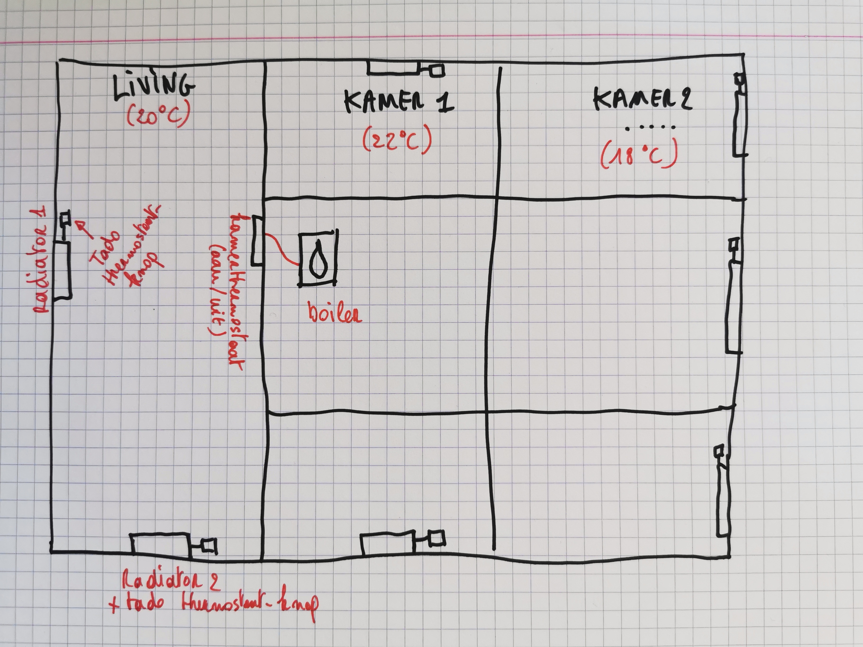

Dag iedereen,
ik zou willen 9 thermostaat kranen kopen voor elke radiator. Alsook een internet bridge.
Heeft het dan nog nut dat ik ook een losse thermostaat van Tado hang in de living (waar er 2 radiatoren hangen)? Ik vermoed van wel om de ketel te laten uitschakelen?
Zal deze thermostaat in de living niet "botsen" met de 2 thermostaatkranen in die ruimte? Zet ik deze best iets hoger van temperatuur dan de thermostaatkranen? Zal de ketel dan nog uit slaan? (als er geen enkele thermostaatkraan nog warm water "vraagt" zullen deze dan via wifi de ruimtethermostaat laten uit slaan?)
PS: mijn ketel is een "Oertli GS 146 N BE" (geen condensketel) en waarschijnlijk een aan-uit regelaar en dus geen modulerende

Als je in 1 ruimte een thermostaat plaatst, dan wordt daarvan de temperatuur van gebruikt. De radiatorknoppen meten geen temperatuur meer. Handig voor als je vloerverwarming hebt die in de voorraadkast ofzo zit.
Ben al een tijdje bezig met het tunen van de CV ketel icm Tado en dit is zeer belangrijk om dit goed te regelen. Ik merkte dat de ketel eigenlijk een te hoge vermogen(CW 5) heeft waardoor hij gaat pendelen. i.c.m lage aanvoertemperatuur van 45 graden was dit best vervelend. Stoken naar 45 graden is zo binnen 20 seconden gedaan, vervolgens koelt hij te snel af.
Ik weet niet of ik dit in dit topic of in de CV ketel tuning topic las maar eigenlijk worden er te vaak CV ketels met een te hoge vermogen geplaatst waardoor je eigenlijk een hoger verbruik hebt en minder comfort.
Ik heb de vermogen van de CV naar 50% gebracht en de minimale pompsnelheid op 50% en max 75%. Dit resulteert dat hij beter moduleerde en meer tijd had om warmte af te geven. Als al je radiatoren een slimme radiatorknop hebben dan komt het vaak voor dat je CV ketel eigenlijk stookt voor 1 radiator wat dus zwaar overkill is. De radiatoren in de slaapkamers hebben geen gigantische warmteafgifte dus dat werkte niet heel goed.
Ook had ik de radiatoren grof waterzijdig ingeregeld. Dit zorgde dat de CV ketel vaak niet eens aan ging omdat er te weinig stroming was.

beredikt schreef op donderdag 2 januari 2020 @ 10:47:
Ik bedoel eigenlijk de situatie in de afbeelding hier:
Kan je de kamerthermostaat gebruiken als "slave" van de radiator-thermostaat-knoppen dus enkel om de boiler + pomp te laten uit slaan als geen enkele van de 9 radiatoren warmte "vraagt"?
Dus de kamerthermostaat niet als regelaar gebruiken
Waarom zou je dat eigenlijk willen?
Een workaround hiervoor is de kamerthermostaat in een aparte virtuele kamer zetten en dan uit zetten. Hierdoor springt hij nooit aan. Hierdoor werken alleen de radiatortknoppen en die kunnen wel warmte vragen.

com2,1ghz schreef op donderdag 2 januari 2020 @ 11:09:
Omdat iemand me vertelde dat als geen enkele radiator warmte vraagt dat de pomp dan te veel druk steekt en kapot gaat als deze niet uit slaat (weet niet of dit klopt maar klinkt wel aannemelijk)
beredikt schreef op donderdag 2 januari 2020 @ 11:43:
Waarom slimme thermostaatknoppen in de woonkamer? Dat is één ruimte met meerdere radiatoren en die regel je dan met de Tado thermostaat in die ruimte. De knoppen op de radiatoren zijn gewoon standaard knoppen (al dan niet thermostatisch) en staan gewoon open. De thermostaat regelt de temperatuur in de kamer, en doet dat (mits goed geplaatst) beter dan de slimme radiatorknoppen zouden kunnen omdat hij in de ruimte hangt en niet vlakbij de verwarming zit.
Als 1 van de 2 radiatoren in de woonkamer verhoudingsgewijs teveel warmte afgeeft los je dit op d.m.v. waterzijdig inregelen: dwz je sluit het voetventiel van die radiator deels waardoor de watertoevoer daalt en de temperatuur in balans is met de andere radiator. Als je geen voetventiel hebt dan doe je dat met de radiatorknop.
De overige kamers doe je met slimme thermstaatknoppen.

Als het water in de vloerverwarming de ingestelde temperatuur bereikt gaat de aanvoer van de CV dicht, is de temperatuur lager dan de ingestelde temperatuur dan komt er weer warmer CV water bij. Dit alles om te voorkomen dat je vloerverwarming warmer wordt dan (volgensmij is de max 40 graden wat een vloer officieel mag hebben)
Je CV pompt water in je systeem van 60 graden, dat is veel te warm voor een vloer, dat voelt niet alleen onprettig maar je vloer kan ook gaan scheuren. de thermostaatknop die je nu hebt voorkomt dat.
Het is dus niet de bedoeling dat je die knop vervangt voor een tadoknop, want die regelt niet de temperatuur van je vloerverwarming, die laat enkel het warme water door als hij dat nodig vind. Je moet de pomp gaan aansturen middels een extentionkit

Hij zei dat als je Smart thermostaat met knoppen neemt dat je een soort lus nodig hebt naar de retour toe zodat er altijd water gecirculeerd kan worden.
Woord wat je zoekt (en wat hier regelmatig besproken is in het topic): bypass :) Als al je radiatoren dicht zouden kunnen zijn door thermostaatknoppen etc., kun je die het beste wel nemen. Alternatief is bijvoorbeeld een (handdoek)radiator altijd open zetten (knop eraf halen).
Je CV zal zonder bypass trouwens niet zo snel stuk gaan, maar je ketel kan wel in storing springen.

Hoe werken die thermostaatknoppen eigenlijk? Ik zie dat ze allemaal los een temperatuur weergeven, maar hoe wordt die gemeten? Bij de knop zelf? Of moet je als je elke radiator in een aparte ruimte hebt staan en de temperatuur apart wil regelen per ruimte ook een aparte thermostaat in die kamer plaatsen?

Oscar Mopperkont schreef op donderdag 2 januari 2020 @ 15:39:
Bij de knop zelf inderdaad. Losse thermostaat is wel veel nauwkeuriger, zeker in een ruimte met meerdere radiatoren.

com2,1ghz schreef op donderdag 2 januari 2020 @ 13:35:
Dit verhaal hoorde ik toevallig eergisteren ook van iemand toen ik hem Tado ging aanraden. Hij vroeg het aan de loodgieter en die zei iets gelijkwaardigs. Hij zei dat als je Smart thermostaat met knoppen neemt dat je een soort lus nodig hebt naar de retour toe zodat er altijd water gecirculeerd kan worden.
Ik weet niet of dit iets ouderwets is of niet. Zo hadden oude Intergas ketels ook een driewegklep die geactiveerd werd als er stroming was.
Iemand die dit kan bevestigen?
In mijn huis is er altijd wel circulatie aangezien de radiator in de woonkamer en op zolder een domme thermostaatknop hebben zodat er altijd wel wat stroomt.
Het is iets waar ik nu last van heb. Ik heb alle radiatoren aangesloten met Tado. Bij eentje schoot hij door de druk denk ik eraf. Toen alles op temperatuur was. Er lijkt bij mij niet echt ruimte voor een bypass. Een loodgieter gaat nu wel kijken of hij ergens een drukverschilregelaar kan plaatsen om het op te lossen. ik hoop het wel.

amphora schreef op donderdag 2 januari 2020 @ 15:45:
Thx :)
Zet die knop vervolgens de boel helemaal open en helemaal dicht of doseer ie? Ik heb nu namelijk (niet zelf geïnstalleerd) radiatoren met een thermostaatventiel, maar met eenvoudige draaiknoppen. Die wil ik vervangen door Tado. Onder meer (wederom niet zelf zo installeren) omdat onze cv op zolder is aangesloten met te dunne leidingen, zodat bij ons beneden de radiator put die we hebben het niet goed doet. Die zit aan einde van de rit en als de rest van huis te veel openstaat (dat is al snel) dan doet ie het niet of slecht. Hopelijk kan ik het met die tado knoppen wat beter regelen. Veel ruimtes (Slaapkamers) hebben namelijk maar zelden warmte nodig.

Oscar Mopperkont schreef op donderdag 2 januari 2020 @ 16:09:
Thx :)
Volgens mij 'doseert' tado met de radiatorknoppen - dus niet alleen maar volle bak open of volle bak dicht. Denk dat het wel een oplossing kan zijn voor wat je beschrijft, maar vooral omdat je dan dus zelf (makkelijk, met de app) sommige knoppen dicht hebt staan omdat die ruimte geen warmte nodig heeft.

MrAcid schreef op donderdag 2 januari 2020 @ 16:29:
Thx. Dat is ook mijn gedachte / hoop. Alle leidingen vervangen is denk ik duurder.

Het zijn niet voor niets thermostaatknoppen, die doseren altijd. Ook de standaard ouderwets "domme" thermostaatknoppen. Dat is juist het idee van een thermostaatknop. ;)

woekele schreef op donderdag 2 januari 2020 @ 14:23:
Thanks dat is inderdaad wat ik zocht.
Synoniemen: AVDO / kortsluitcircuit.
Dit is blijkbaar een druk-gestuurd ventiel die tussen de steek en de retour leiding (best op een 6 tal meter van de ketel) zit.
Misschien niet de meest elegante manier omdat dan de pomp nodeloos blijft draaien maar beter dat dan een kapotte pomp of een haperende ketel ;-)
Weet iemand of het uberhaupt nog nuttig is om een tado thermostaat te hangen in de living als ik toch op iedere radiator zo'n thermostaat-knop zou hangen?
Behalve dan dat ik hiermee in de zomer de verwarming volledig mee kan uit schakelen (alhoewel niet wenselijk in de badkamer)
Anders wordt het een beetje een dure thermometer aan de muur ;-) (en die van NEST is dan nog mooier ;-))
PS: kan de thermostaat van Nest gebruikt worden icm de bridge en knoppen van Tado? (los van het eventuele nut van knoppen met een kamerthermostaat te combineren)

beredikt schreef op donderdag 2 januari 2020 @ 19:34:
De knoppen sturen niet direct de warmte vraag naar de ketel, dat doet je thermostaat. Als je de thermostaat dus niet hebt, heb je dus mijns inziens een half werkend systeem.

wvanommen schreef op donderdag 2 januari 2020 @ 19:44:
mijn huidige ketel + thermostaat kan enkel aan/uit (niet moduleren)
Ik begrijp niet hoe de vorige eigenaars 6 jaar geleden nog aan een niet-condens ketel geraakt zijn

beredikt schreef op donderdag 2 januari 2020 @ 19:50:
kan dat niet, of is dat niet zo aangesloten? (welke ketel/type heb je?)

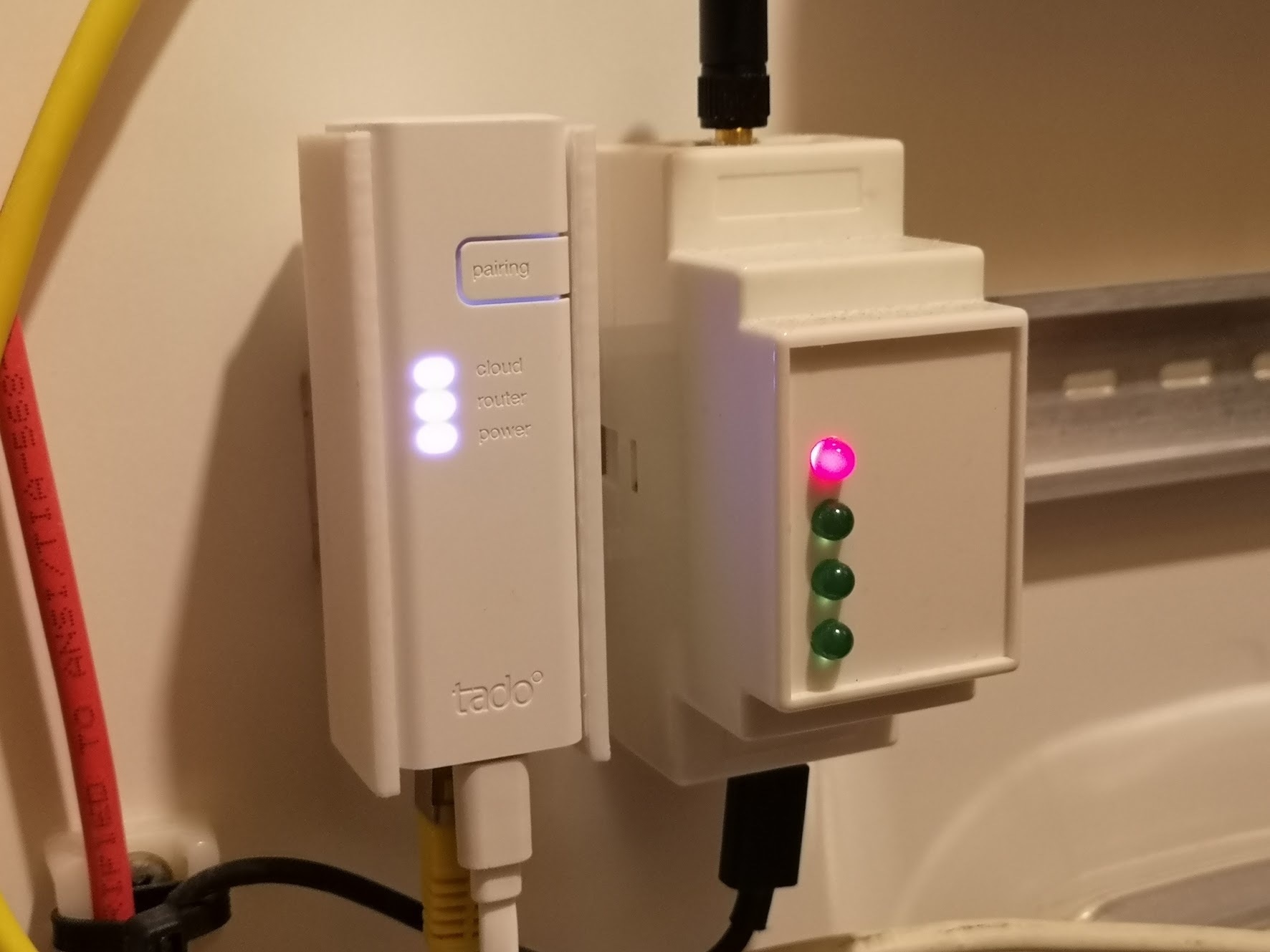

Heb een montage adapter gebouwd voor de V3+ gateway. Er is een versie voor DINrail en voor een ouderwetse schroef.
Voor de mensen met een 3D printer, of die iemand kennen met een 3D printer ;)
https://www.thingiverse.com/thing:4080914
