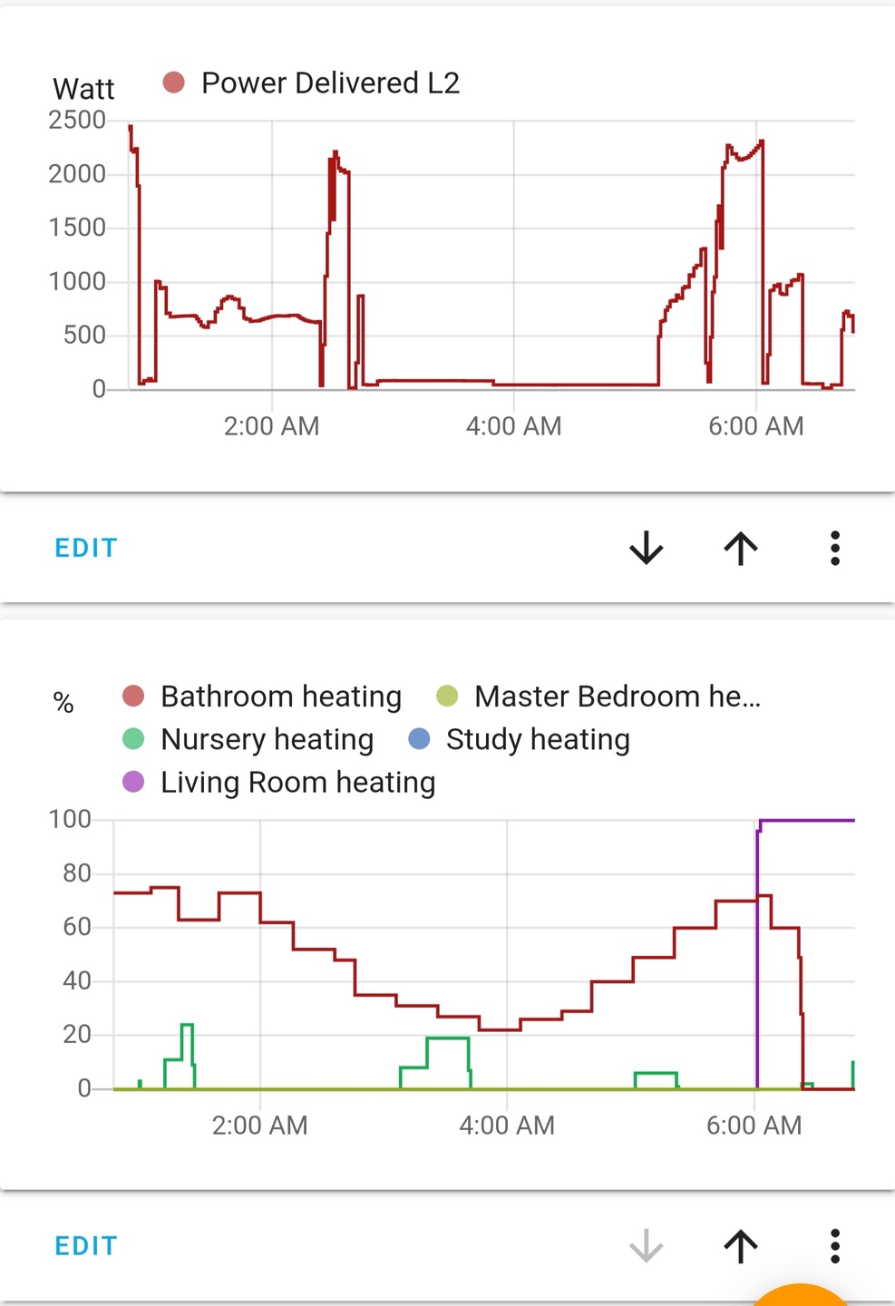

Hallo, ik heb de slimme radiator thermostat geinstalleerd op een aantal radiatoren in huis. Hiervoor moest ik het hele cv systeem laten leeglopen omdat de oude kranen vervangen moesten worden. Ik heb nu de Eclipse kranen erop. Mijn vraag is dit, hoe zorg ik ervoor dat alle slimme radiator thermostats 'openstaan' zodat het CV systeem bijgevuld kan worden en het water dus alle radiatoren bereikt? Het CV bedrijf moet uitstaan voordat er (bij)gevuld kan worden. Er mag dus geen warmte vraag zijn. Normaliter draaide ik alle kranen open en vulde het systeem bij. Het klopt toch dat de slimmer knop de radiatorkraan pas opendraait als er warmtevraag is? Zit er een handmatige stand op of is het een kwestie van de batterijen eruit halen?
@CenturiesEnd Thermostaten hoog, ketel uit?
PV : 4650 Wp : 15 x AEG AS-M60XB-310 + GoodWe 4200D-NS : PVOutput
@CenturiesEnd Je kan alle radiatorknoppen van de bevestigingsplaat halen, normaal gesproken gaan de radiatoren dan automatisch open. Ik ben het met je eens dat een 'open' stand makkelijk zou zijn...maar ja...voorlopig zijn er weinig nieuwe functies in Tado.
die oranje dop kun je er weer opschroeven en dan tot de max draaien, dan staan ze open.CenturiesEnd schreef op dinsdag 24 december 2019 @ 08:46:
overigens kun je ipv geen warmte te vragen beter de stekker uit je CV ketel trekken voordat je je cv leeg laat lopen, dan weet je zeker dat je ketel het ook niet gaat proberen.

Dit is het makkelijkste @CenturiesEnd. Gewoon alle ruimtes in Tado op 25graden zetten met de stekker van je CV er nog uit.
Overigens gaat je CV niet stoken onder de (ongeveer) 0.6 bar, dus ook als de stekker er wel in moet om de druk af te lezen is dit niet direct een probleem (zelf ook zo gedaan). Check dat wel even in je handleiding van de CV.
Dank voor alle reacties. Het is dus allemaal heel logisch, ik dacht veel te moeilijkMrAcid schreef op dinsdag 24 december 2019 @ 09:46:

Je had ook niet je hele systeem leeg hoeven te laten lopen waarschijnlijk. Veel onderblokken hebben een afsluiter waardoor je alleen die radiator kan afsluiten van het systeem.CenturiesEnd schreef op dinsdag 24 december 2019 @ 09:56:
Als je de tado knop eraf haalt dan gaat de radiator ook vol open. Dus je kan ook gewoon overal de knoppen er even afklikken.

Ik heb een zeer eigenaardig complex probleem en ben wanhopig aan het worden. Ik hoop dat jullie mij kunnen helpen. Sorry voor de lange uitleg maar ik kan maar beter compleet zijn:
Ik heb 2 jaar geleden mijn Nefit ketel van 20 jaar vervangen voor een Remeha Calenta 40c in combinatie met een Tado V3 thermostaat. Deze combinatie werkte prima middels OpenTherm en ik wilde het systeem gaan uitbreiden met slimme Tado radiator knoppen. Tijdens het monteren kwam ik erachter dat ik op de 1e verdieping alleen maar “domme” radiator ventielen had ipv thermostaat ventielen. Dat ging dus niet werken.
Ik heb toen een loodgieter ingehuurd om deze radiator ventielen voor thermostaat ventielen te laten vervangen. Na de montage en het afvullen zat er een luchtbel vast aan de voorkant van het huis. De verwarming werd daar dus niet warm, wel aan de achterkant van het huis. De loodgieter heeft toen iets in de ketel veranderd om hogere druk te zetten. Tenminste dat denk ik want die man praat niet zo duidelijk. Ik kreeg daarna de instructie om de radiatoren aan de achterkant van het huis uit te zetten, te wachten en af en toe de ketel uit en aan te doen. Tijdens het opstarten zet hij namelijk tijdelijk een grotere druk waardoor de luchtbel moest verdwijnen uit de leiding aan de voorkant. Een uur of 5-6 later leek het probleem opgelost en werd eindelijk zowel de voor -als achterkant van het huis warm.
Eind goed al goed? Nee
De verwarming sloeg namelijk helemaal op hol. Alle verwarmingen werden superheet en het werd enorm benauwd in het huis. En dit terwijl de Tado op 14 graden oid stond ingesteld en het dus helemaal niet warm zou moeten worden. Ik heb toen alle radiatorknoppen handmatig dicht moeten draaien om het af te laten koelen. De loodgieter is de volgende dag gekomen om de maximale temperatuur in de ketel handmatig te verlagen van 70 naar 50 graden. Met alle thermostaten open blijft beneden de temperatuur rond de 21 graden steken. Het gehele systeem lijkt de instelling van de Tado thermostaat compleet te negeren. Die staat de hele tijd op 14-15 graden.
Ik heb samen met de loodgieter proberen te achterhalen wat er precies veranderd zou kunnen zijn in de instelling van de ketel. Hij wist daar namelijk niet echt zijn weg en mijn vermoeden was dat hij ‘m op “handmatige” stand zou hebben gezet. We hebben zelfs de Remeha helpdesk gemeld. We hebben de instellingen doorlopen en de ketel stond gewoon goed ingesteld. Dus ging Remeha beweren dat het aan de Tado zou liggen. Als we namelijk het thermostaat stekkertje bij de ketel eruit trokken stopte de ketel met verwarmen. Hiermee was het voor Remeha duidelijk dat het niet aan de ketel lag. De loodgieter gaat aanstaande vrijdag pas terugkomen met een standaard thermostaat van Remeha om zo uit te sluiten of het de Tado is of niet.
Mijn gedachtestroom; dat het ineens aan de Tado zou liggen vind ik zeer onwaarschijnlijk want er was helemaal niets veranderd aan de Tado an sich. Ik kan me ook niet indenken dat de slimme radiatorknoppen hier iets mee te maken hebben. Die regelen namelijk zelf hun temperatuur door het ventiel in te duwen in de kamer In kwestie. Om verder te troubleshooten heb ik die terug eraf gehaald en vervangen door “domme” knoppen, Zoals verwacht; het gedrag van het hele systeem is niet anders en de Tado wordt nog steeds genegeerd.
Dus wat is het dan wel? De loodgieter weet zich geen raad (oude man, snapt niets van technologie) en probeert maar wat. Ik heb bijna medelijden met die man en wil het gewoon zelf gaan oplossen. Maar hoe?
Hebben jullie ideeën? Hoe kan ik zien of de Tado het juiste signaal afgeeft? Moet ik de Tado resetten of zo? Zo ja hoe? Is er een hercalibratie dit ik moet uitvoeren? Hoe kan ik in de ketel zien of hij opdracht krijgt om te verwarmen of niet? Hoe kan ik zwz welke temperatuur de ketel afgeeft? De handleiding (zie hieronder) is super onduidelijk en het instellingen menu nog meer.
Kortom; Ik zie door de bomen het bos niet meer waar het aan zou kunnen liggen. Remeha wijst naar Tado en Tado is zeer moeilijk te bereiken: geen telefoon of chat, alleen maar een contact formulier. Op dit manier kan ik geen conversatie voeren om te achterhalen wat het zou kunnen zijn? Als gebruiker sta ik nu lekker in de kou...of ja warm eerder
Alle hulp is welkom

Hoe het voor mij klinkt is dat je Tado constant een signaal stuurt naar de ketel om te verwarmen. Of je Tado is stuk, of er is iets anders aan de hand. Ik denk het tweede. Ik denk dat de Tado denkt dat één van de ruimtes waar een radiatorknop in hangt te koud is. Hij probeert dan die radiatorknop open te draaien en vervolgens maximaal te stoken, totdat die ruimte warm is. Die ruimte bestaat niet, of die ruimte is niet warm te krijgen, of de radiatorknop reageert niet of is kapot.Spam schreef op dinsdag 24 december 2019 @ 12:09:
Misschien als je met die redenering gaat troubleshooten, kom je iets verder.

Hoeveel kamers?
In welke kamers slimme Tado knoppen?
Wat zegt de app qua warmtevraag per ruimte? (Kun je in de grafiek per ruimte zien).
Dat laatste zou je moeten laten zien waar de warmtevraag vandaan komt.
Verder kun je nog proberen om de knoppen te resetten (opnieuw kalibreren) maar ik denk dat dit niks oplost omdat het met de domme knoppen ook gebeurt. https://support.tado.com/...ere-radiator-kan-monteren
Wat dan ook nog kan: er is ergens in je thermostaatdraad (dus de draad van de Tado naar je CV) kortsluiting, waardoor hij continue maximaal warmte uitvraagt.
Dit laatste lijkt me eigenlijk nog het meest waarschijnlijke. Ook omdat je ketel dezelfde ingang gebruikt voor OpenTherm en Aan/Uit. Als er ergens kortsluiting is dan stuurt hij (denk ik) gewoon constant een dom “Aan” signaal...?

Iets anders: in de V3 app wordt de status van de CV ketel getoond met behulp van max 3 "warmtegolfjes" direct onder de temperatuur. Uit 0 golfjes, hoe harder de ketel brandt hoe meer golfjes. Is dat verdwenen in de V3+ app? Hoe wordt de status van de ketel daar getoond?
Edit: nog even terugkomend op mijn vorige post over de overshoots (heeft iemand een antwoord op mijn vragen?
), waarom blijft de Tado VOL doorverwarmen als de ingestelde temperatuur al gehaald is? 19 graden ingesteld, 19 graden gemeten, toch 3 streepjes. Natuurlijk krijg je dan overshoot. Why oh why? Tado hoort toch te zien "ik ben er bijna" of "ik ben er al" en dan de verwarming terug te brengen naar 2 resp. 1 streepje? Waarom doen andere thermostaten dat wel en Tado niet, kan iemand het mij uitleggen?
Edit 2: zojuist weer heel even naar 2 streepjes, maar nu gewoon weer naar 3 streepjes, vol verwarmen. Terwijl de temperatuur al bereikt is. Heel bijzonder.
Het verwarrende vind ik trouwens dat selecteren van de keuze "actief tot de volgende automatische verandering" leidt tot de melding "actief zolang er iemand thuis is".

Ik zit nog steeds te puzzelen met de interactie tussen de Tado en de warmtepomp. Aangezien de warmtepomp moduleert en weersafhankelijk werkt, staat de Tado in aan/uit. Al eerder aangegeven dat de Tado teveel schakelt voor het aansturen van de WP, waarna de instellingen zijn bijgewerkt.
Nu ga ik nog een Modbus toevoegen op de WP, om daar meer gegevens uit te halen, en mogelijk een sensor op de relais schakeling van de Tado.
Maar ik snap niet hoe de Tado schakelt. Zie de volgende grafieken. Bovenste is het stroom verbruik van de WP, onderste is de Tado vraag (sowieso een precisie welke ik niet snap met een aan/uit schakeling).
