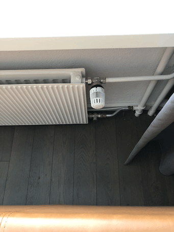

Mijn radiator in de gang staat ingesteld op 16 graden. Toevallig voelde ik veel warmte. Wat blijkt het, de radiator is heet......
He????? Hoe kan dat? En hoe kan ik het uitzoeken? Ik mag hopen dat ik daardoor niet hoge rekening krijg.

Silver7 schreef op zaterdag 19 januari 2019 @ 08:18:
Tado,
Als het in de gang 15 graden is of de buitendeur heeft een tijdje open gestaan gaan natuurlijk de verwarming daar aan en dan is het normaal dat hij heet wordt. Dat is op dat moment ook zijn taak
Meten hoe warm het in de gang is als de verwarming heet is Als het dan onder de 16 is dan is het normaal (niet boven de verwarming meten, daar is het altijd wel warmer). Is het (ver) boven de 16 dan is er iets loos.
Dat zal wel meevallen. De warmte zit in je huis. Als je de gang bv 30 graden gaat stoken komt die warmte (voor een deel) ook in je huiskamer en keuken uit waardoord e verwarming daar minder gaat branden
Je stookkosten gaan ook niet enorme omhoog als je bv de slaapkamer gaat verwarmen. Want de slaapkamer die kouder is dan de (huis)kamer er onder wordt indirect door de vloer verwarmd door de huiskamer. Het is in een niet verwarmde slaapkamer immers nooit zo koud als buiten. Ga je die kamer wel verwarmen dan doe je dat voor een koopje, je hoeft maar een paar graden bij te stoken en de huiskamer kan minder warmte verliezen aan de nu niet meer koude kamer er boven. Zo werkt het met je gang ook.

Ik woon in een appartement met blokverwarming en heb geen losse thermostaat hangen.
In de woonkamer heb ik twee verwarmingen waarvan ik er één wil voorzien van een slimme radiatorknop (andere verwarming heb ik nooit aan).
https://www.tado.com/nl/p...it-slimme-radiatorknoppen
Nu vraag ik mij alleen af hoe het precies te werk gaat.
De kamer is 6 meter diep en 4 meter breed, zie afbeelding hieronder. Bij het raam (bovenzijde) zit een radiator die ±3,5 meter is en de radiatorknop zit rechts. Zon 30cm van de knop staat de bank en boven de verwarming heb ik een overstekende vensterbank. De warmte blijft rondom de knop dus goed hangen en is een warmer dan achterin in de kamer.
Ik ben bang dat de verwarming te snel stopt met verwarmen en de rest van de kamer té koud blijft, kan dit kloppen?
Bij het raam rechtsonder hangt tevens een radiator, mocht het bovenstaande een probleem zijn los ik het dan op door ook deze te voorzien van een slimme radiatorknop?
Deze staat nu dus nooit aan gezien de grote radiotor makkelijk de kamer kan verwarmen, 'stand 2' is prima namelijk.

Famous schreef op dinsdag 22 januari 2019 @ 14:22:
Zolang de knop in de "open ruimte" hangt en dus geen radiatorombouw heeft zou het gewoon moeten werken.
En anders is er altijd een mogelijkheid om een Slimme Thermostaat (muurthermostaat) toe te voegen die dan draadloos de meting voor deze Slimme Radiatorknop zal uitvoeren.
Dat kan kloppen, maar daar zou je in je huidige setup ook last van moeten hebben. Je hebt het over 'stand 2' op je radiatorknop, dus ik ga ervan uit dat dit een thermostatische knop betreft. Deze knoppen sluiten het ventiel wanneer de ingestelde temperatuur is bereikt. Stand 2 komt overeen met een graad of 18.
Dat zou idd kunnen. Ik zou gewoon starten met 1 knop en je andere radiator laten voor wat het is. Uitbreiden kun je altijd nog. Met 2 knoppen kun je experimenteren welke knop je leidend laat zijn voor de verwarming, maar je zou er zelfs 2 separate zones met eigen schema op los kunnen laten.

tado schreef op dinsdag 22 januari 2019 @ 14:30:
Heb even een foto gemaakt, zo is de situatie;
Afbeeldingslocatie: https://tweakers.net/ext/f/9S5GttvYKRlVl14vhDbA1gxU/full.png
@Edmin Kijk, dat stand twee een bepaald aantal graden is wist ik al niet 8)7
Moet wel zeggen dat ik een koukleum ben en dat het dan wel lekker warm is, zal iets wat warmer zijn.
Dan zal het met 1 knop denk ik wel werken inderdaad!

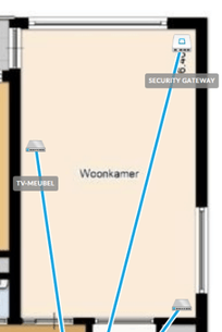

Wij hebben een nieuw huis waar nog normale radiatorknoppen zitten.(haaks)
Nu wil ik binnen kort naar de Tado knoppen toe.
Maar moet ik dus eerst volgens mij eerst de gewone knop vervangen voor een thermostatische radiatorkraan.
Heeft iemand hier daar ervaring mee?
Zo ja wat is een goede thermostatische radiatorkraan welke goed aansluit op de knop van Tado.
Zelf geeft tado het volgende aan:
https://support.tado.com/...diatorknoppen-te-monteren-
Heeft iemand een idee wat ik het beste kan kopen wat goed werkt maar niet te duur is?
Waar kan ik op dit moment de Tado knoppen voor een goede prijs kopen?
Daar naast vraag ik me af of mijn CV haard met deze knoppen goed samen werkt.
Deze moet namelijk wel zijn warmte kwijt kunnen.
Alvast bedankt voor jullie hulp.

timbe schreef op zondag 27 januari 2019 @ 17:54:
Zorg ervoor dat je radiatorknoppen horizontaal komen te zitten, heb je nu haaks dan zit de kraan boven op de radiator, dit geeft sneller kans op meetfouten (opwarmende lucht), je hebt haaksverkeerd nodig
Heimeier m30 schijnt te passen, heb je een warmteservice winkel in de buurt, loop daar eens binnen met foto's van wat je hebt en wat je wil gaan doen, die gasten hebben er serieus verstand van
Als je de tijd hebt, wachten op aanbiedingen, zet een prijsalarm op kieskeurig.nl, kijk op de tweakers pricewatch, houd tado.com in de gaten en ook amazon.de in de gaten, daar had ik laatst 4 knoppen voor 190 euro, nu zijn ze daar weer 270 euro. (ik wacht nog op de levering, dat zal hopelijk in feb. gebeuren, maar voor dat prijs verschil is het het wachten wel waard)
Hallo,
Je hebt dan nog ouderwetse radiator kranen. Hiervoor moet je de fitting laten veranderen door een m30. Als je heel handig bent kant je dit eventueel zelf. Je moet dan eerst de cv afsluiten en het water afvoeren. Vervolgens de oude knoppen losdraaien van.
YouTube: Thermostatische radiatorkraan plaatsen - Klustips | GAMMA België
Hierboven nog een filmpje de m30 stukken kosten ongeveer €15-20 per kraan. Als je het laat doen komen er nog arbeidskosteb bij van ongeveer 20-25 euro per kraan.

Leiding door midden zagen, thermostatische kraan ertussen plaatsen, tado knop erop en zorgen dat deze knop in de zone van je vloerverwarming zit, bv de woonkamer thermostaat. De plek in de aanvoerleiding maakt dan niet uit zolang je maar een tado thermostaat in de ruimte van de vloerverwarming hebt, die maak je dan bepalend om de temperatuur te sturen.
