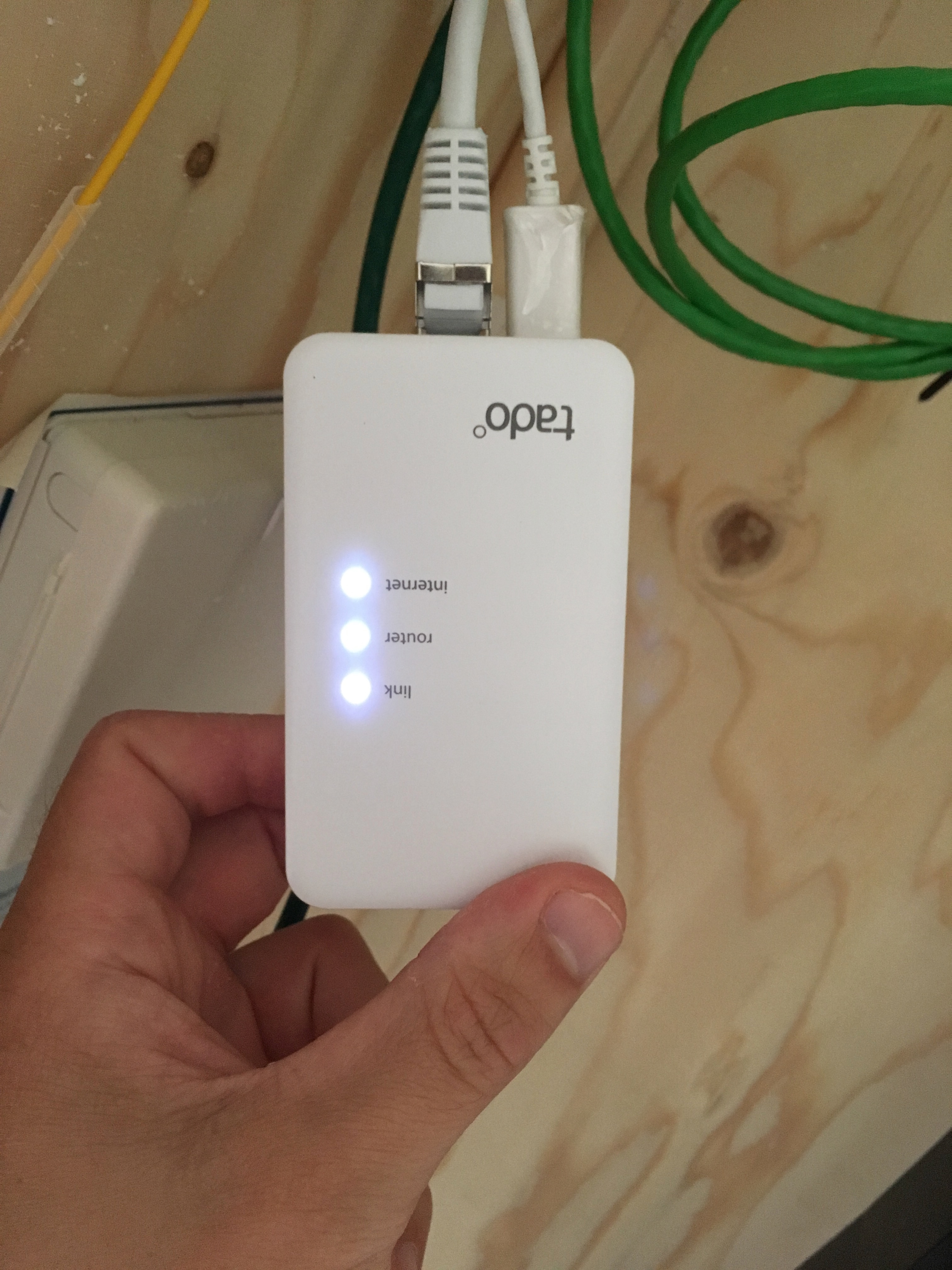

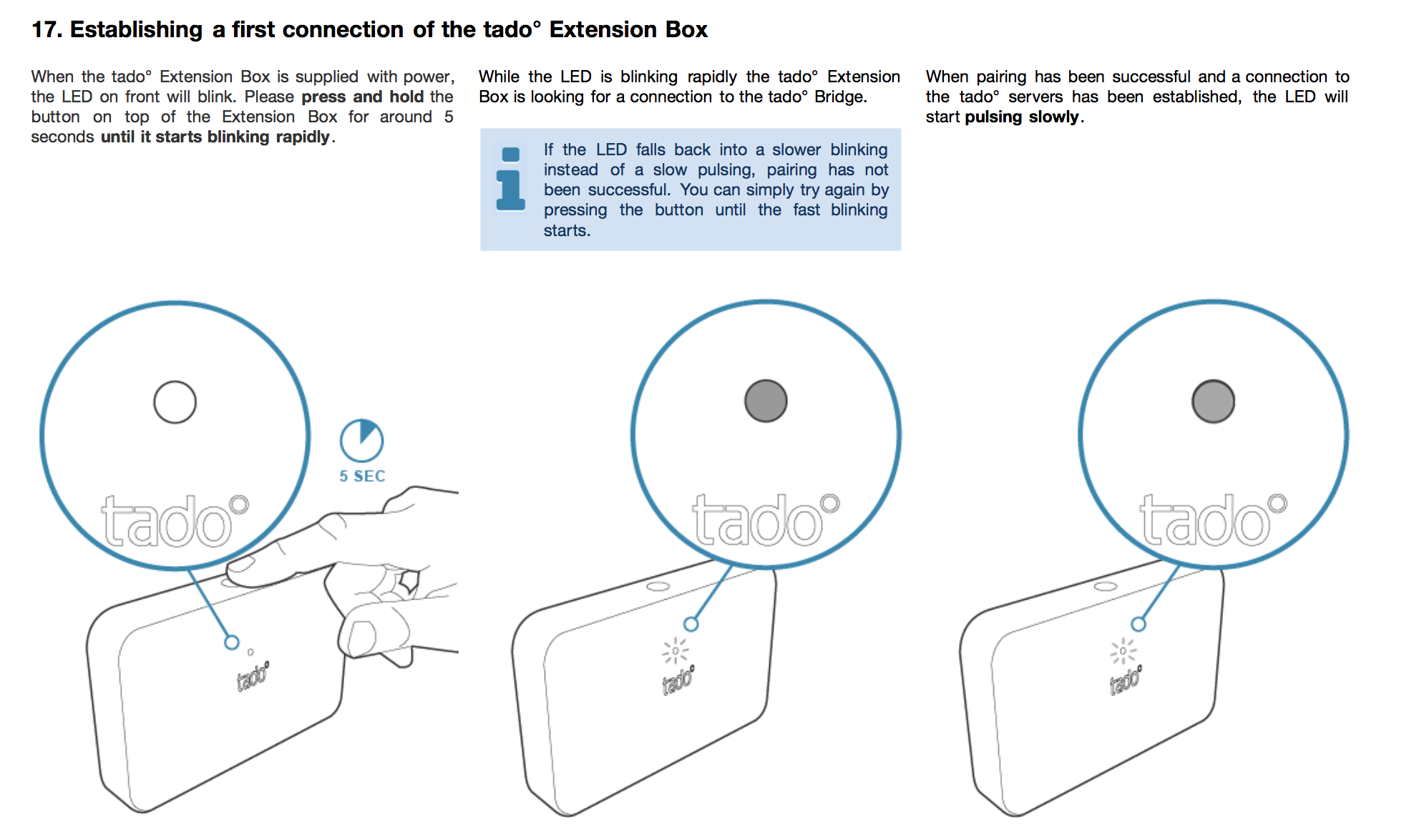

Hi @tado, ik heb dit weekend onze Tado geïnstalleerd in combinatie met onze Mitsubishi warmtepomp. Daarvoor ontving ik van jullie collega's een extra kabel en instructies per e-mail (zie ticket 239317, als je daar inzicht in hebt). In mijn Tado account blijft de melding "unfinished installation" staan. Ik kan echter niet verder met de installatie omdat er geen instructies zouden zijn en ik er op moet wachten. De installatie is inmiddels al afgerond en hij werkt, geeft netjes de temperatuur aan etc. Heb je enig idee of ik langer moet wachten, of dat jullie handmatig mijn installatie op 'afgerond' moeten zetten voordat ik er verder gebruik van kan maken? Dan doel ik vooral op de app.
Ik neem aan dat u dan de geregistreerde Extensiekit niet gebuikt op dit moment ?

Jazeker, er hangt een extensie-kit aan de warmtepomp, die staat ook geregistreerd in mijn tado (maar ook onder 'unfinished installation'). Ik zal op het ticket antwoorden. Bedankt!
De extensiekit is nog niet eens met het internet verbonden. Het is dus niet mogelijk dat uw tado al iets aan het besturen is op uw warmtepomp.
Even geduldig wachten tot de nieuwe kabel en de instructies er zijn.

Dat is opvallend... Ik hoef niet te wachten op een nieuwe kabel en instructies, die heb ik al. Ik heb volgens de instructies de extensiekit aangesloten, knop lang genoeg ingehouden om te pairen en hij gaat vrijwel direct over in de 'slow pulse'.
Afbeeldingslocatie: https://www.imgdumper.nl/uploads9/59ae5824d7307/59ae5824c9562-Screen_Shot_2017-09-05_at_09.53.43.thumb.jpg
[YouTube: https://www.youtube.com/watch?v=W1GFDHOUxR]
Bridge heeft ook verbinding:
Afbeeldingslocatie: https://www.imgdumper.nl/uploads9/59ae5929b3e16/59ae59298e8da-IMG_8705.thumb.jpg
En thermostaat lijkt het ook te doen:
Maar ik wacht wel even af op een antwoord op het ticket :-)

Ik ben ook in het bezit van een Tado. Aangezien mijn huis geen bedrading meer had tussen de thermostaat en de ketel heb ik ook de ExtentieKit erbij. Na het doorlopen van de registratie kwam eruit dat er een specifieke handleiding geschreven moest worden. Nu snap ik dat het dan soort van foolproof wordt maar een algemene handleiding zou ook fijn zijn want vooral als je de ene box vervangt door de tado is het vaak alleen een kwestie van draadjes omzetten. Nu kreeg ik een email dat ik een speciale kabel nodig heb. Daar ben ik nu op aan het wachten, maar wat blijkt dit is gewoon een stroomkabel (zo zegt de nu specifieke handleiding die ik doorloop). Was het niet handiger geweest om deze kabel die een paar cent kost gewoon bij de extentionkit te doen? Verzenden kost meer geld en nu moet de klant erop wachten. Ook wordt er in de handleiding geen woord gerept over in welke stand de extentionbox moet (switched live of potential free) of maakt dit niet uit bij een opentherm ketel?
Verder heb ik de Tado al op de muur geschroeft, op dezelfde plek als mijn oude Remeha iSense RF. Deze geeft aan dat het 19.5 graden is in de kamer, de Tado geeft 16.1! aan.. Dit is wel een heel groot verschil. Komt dit doordat ik hem nog niet volledig heb geïnstalleerd?
https://printcraft3d.nl
  • tado
  • Registratie: Februari 2016
tado
Bedrijfsaccount tado
Greetoz schreef op vrijdag 15 september 2017 @ 14:53:
Die kabel is alleen nodig voor OpenTherm en laag voltage relais.
We verkopen veel extensiekits in Duitsland en Engeland, daar zitten ze op Vaillant EBUS, Buderus EMS bus, Junkers HT bus, Viessmann KM Bus, 230V relais systeem. Voor die installaties komt de voeding via de BUS of via de normale 230V die onderdeel is van de sturing. Vandaar dat de oplossing gekozen is om het voor de paar installaties waar een extra kabel nodig is om het na te sturen.
Als u zelf zo'n kabel heeft liggen kunt u gewoon de installatie afmaken.
[ Voor 6% gewijzigd door tado op 15-09-2017 15:05 ]

Bedankt voor het snelle antwoord. Maakt het dan niet uit op welke stand de jumper staat? Mijn iBase van Remeha werd trouwens wel gepowered door de openterm bedrading.
Laatste vraag nog. In de handleiding staat ook dat de iBase van remeha met een 5v verbinding aangesloten zou zijn. Bij mij is dat dus niet zo (stroom via de opentherm verbinding). Kan ik dat gewoon disregarden?

@tado Wat is de range van de extentionkit? want ik probeerde hem zojuist te koppelen en dat lukte niet. Nadat ik met een langere ethernetkabel dichter bij had verplaatst lukte het wel. Nu heb ik de bridge weer op een hogere plek in de meterkast geplaatst maar weet nu dus niet of de verbinding stabiel is. Kan ik dat ergens controleren?
